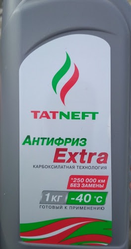

Сообщение от Strusto
Что ныне принято заливать из готовых антифризов?
Спасибо
такой налил  250 тыщ можно не менять!
Это КулСтрим Премиум , только розлит для татнефти
31.05.2020, 20:58
#328
Регистрация: 23.01.2012
Сообщений: 3,812
Время онлайн: 4 лет 11 мес. 2 нед. 11 ч. 23 мин. 59 сек.
: 6081
Адрес: 43регион
Re: замена антифриза
Сообщение от Lelik76Rus
такой налил Вложение 128589 250 тыщ можно не менять!
И как цвет, прозрачный, или мутный?
Сообщение от Sane
оранжево-мутный
01.06.2020, 19:57
#331
Сообщений: 3,812
: 6081
Адрес: 43регион
оранжево-мутный
Вот и я заметил, что он мутный, и было видно что-то виде осадка.
Хз, осадка вроде не было.
