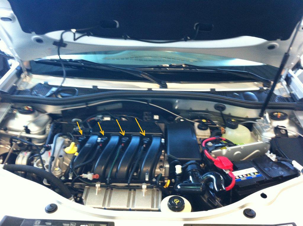

Сообщение от bobfate
- под капотом все скомпановано оч плотно, до масляного фильтра даже снизу пока не понял как добраться. и не нашел свечи. на фиате правда тоже не все просто
Да вот же они: на каждую свечу своя катушка, под ней - свеча. (Фотография из отчета evoname http://www.dusterclubs.ru/vb/showthr...4783#post94783, я только стрелки дорисовал)

кстати о катушках, товарищ говорит, что на мегановских движках катушки часто горят и стоят не мало. Народ чуть ли не с ВАЗа систему зажигания ставит.
надо лопатить мегановские форумы в поисках решения проблемы
Бред какой-то! Грамотное решение + для вседорожника очень не мало важно высокое (читай вода-недоступная электрика)!

Сообщение от BALaMUT
Цена 1 катушки - примерно 2ооо руб. , там их 4 шт.
И не горят они так часто, чтоб че то там колхозить....
Может звон не известно откуда, слышал такую тему и видел этот "колхоз" на 8V моторе у Логана, когда катушку ( одна она там ) ставили от КАЛИНЫ, перепаивали провода и ездили...
Цена новой катушки ВАЗ около 800руб. а неоригинал типа БОШ около 3000 руб....
---------- Добавлено в 20:44 ---------- Предыдущее написано было в 20:41 ----------
Сообщение от av1230
а зачем они горят?
Не зачем а почему - потому что производитель SAGEM делал не очень качественные катушки для РЕНО.
Кажется , что сменили щас поставщика и проблема ушла ставят вроде бы фирму BERU.
Точно не помню, потому что проблем с катушками на 16V Логанах у нас еще не было ...
