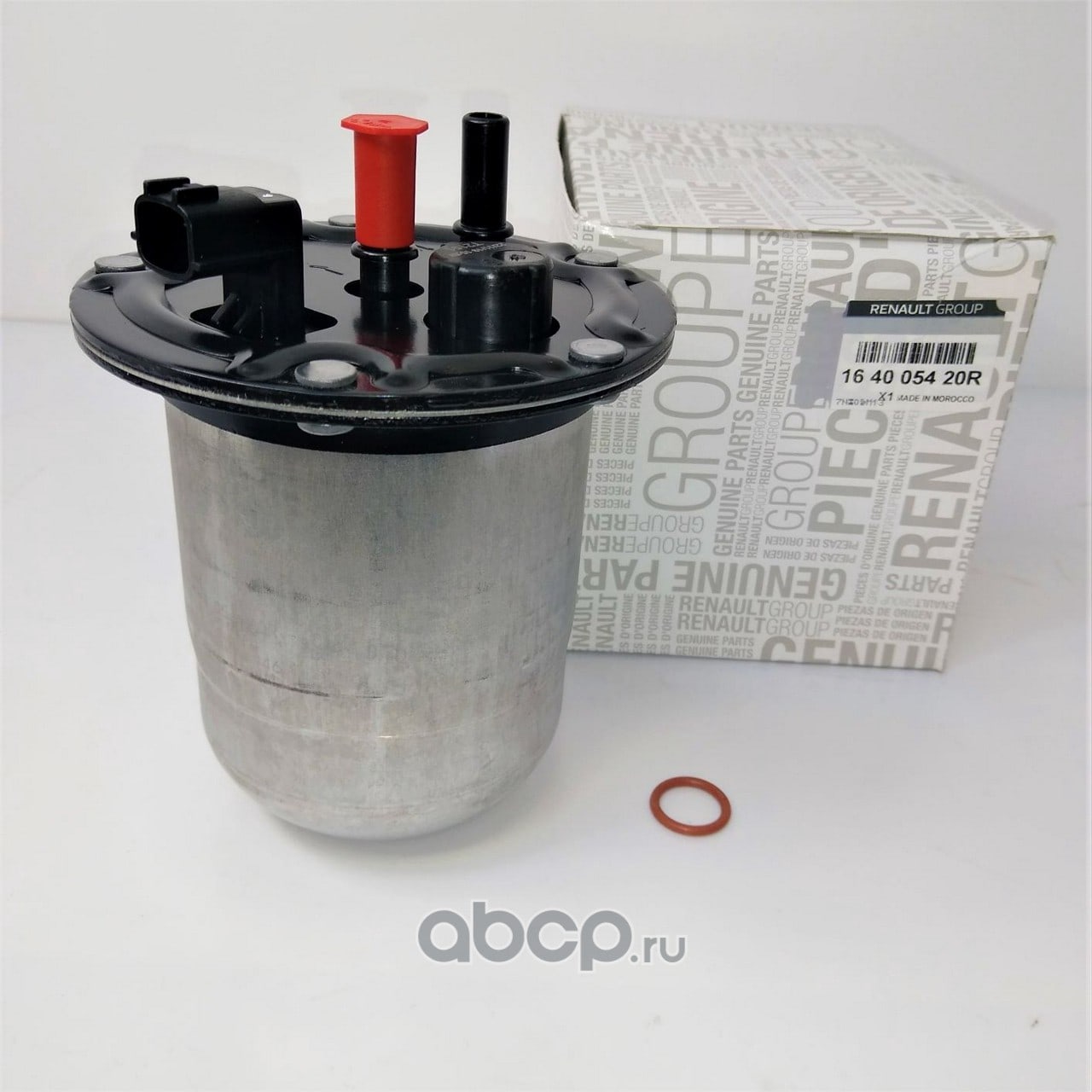

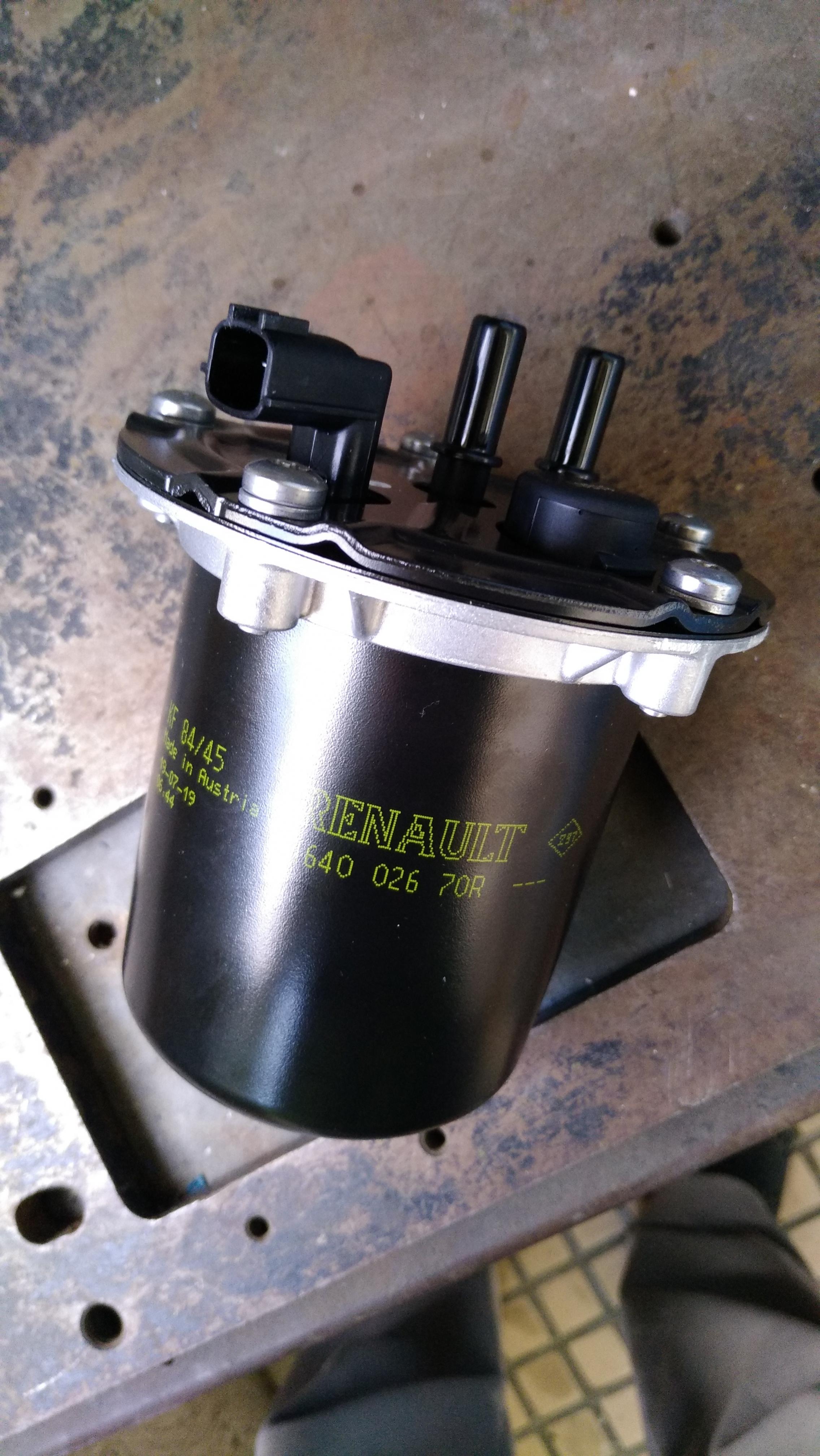

В группе по Дастеру в Контакте ребята выставили новый неразборной фильтр на ристал который ставят с завода и на ТО у официалов: RENAULT 164005420R
Цена: от 2 675.00 в продаже только у дилеров у дистрибьютора в продаже нет
Если кому довелось ставить или может быть даже вскрывать, интересует вопрос наличия и устройства системы подогрева, разъём на крышке фильтра присутствует.

Андрей, а он даже с виду очень разборный! Заклёпки высверлить и можно разбирать! Я так думаю что там внутри точно такой же же картридж будет!

Я конечно понимаю что "то что один человек построил, другой завсегда поломать сможет" , но ребята пишут что не разборный
Андрей а ты свой фильтр уже разбирал? Судя по фото разборный от неразброного отличается только заклёпками! На место заклёпок ставим болты и вуаля! Шаровые на дастеровских рычагах тоже были неразборными пока народ не могу научился их менять.

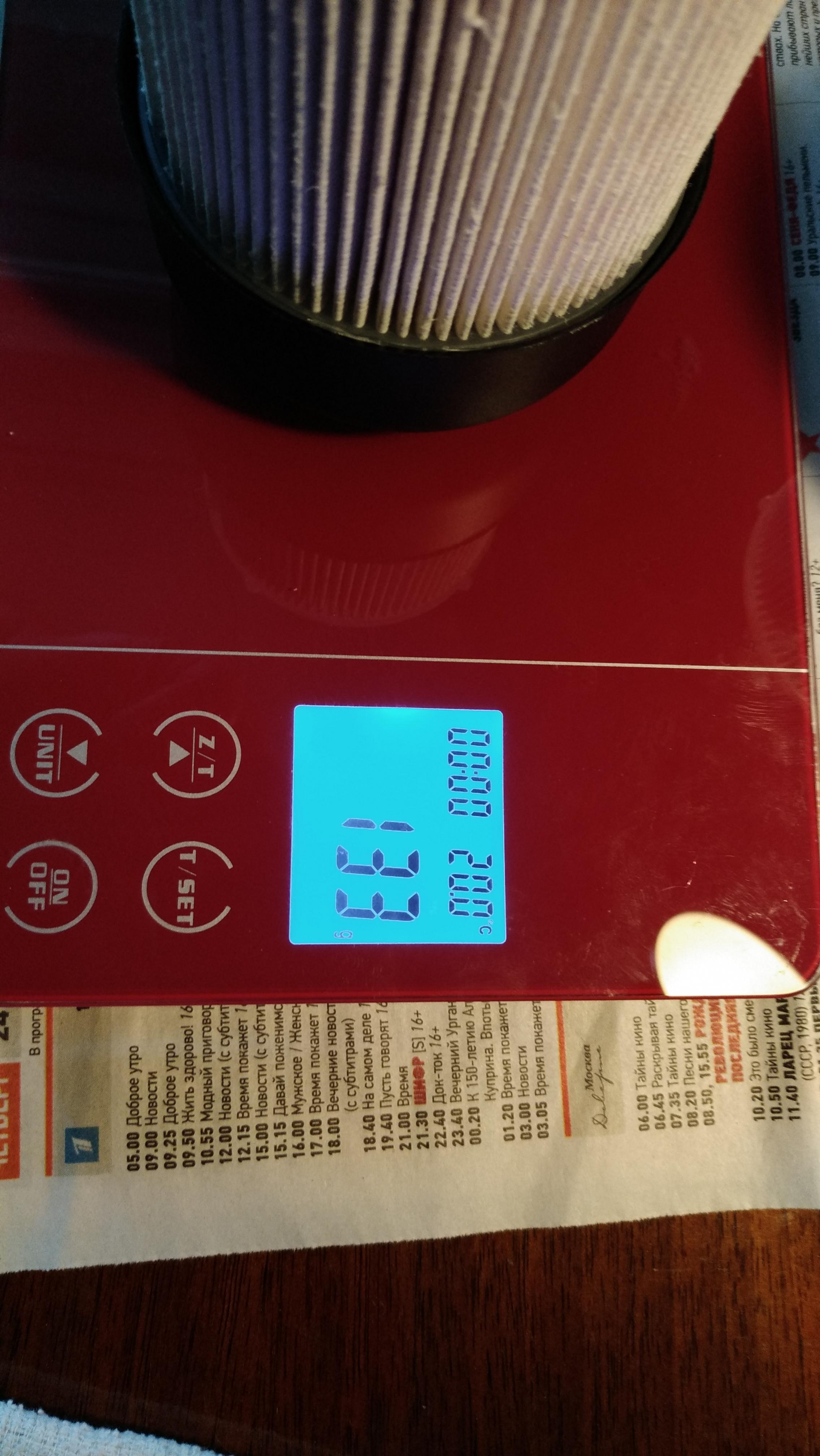

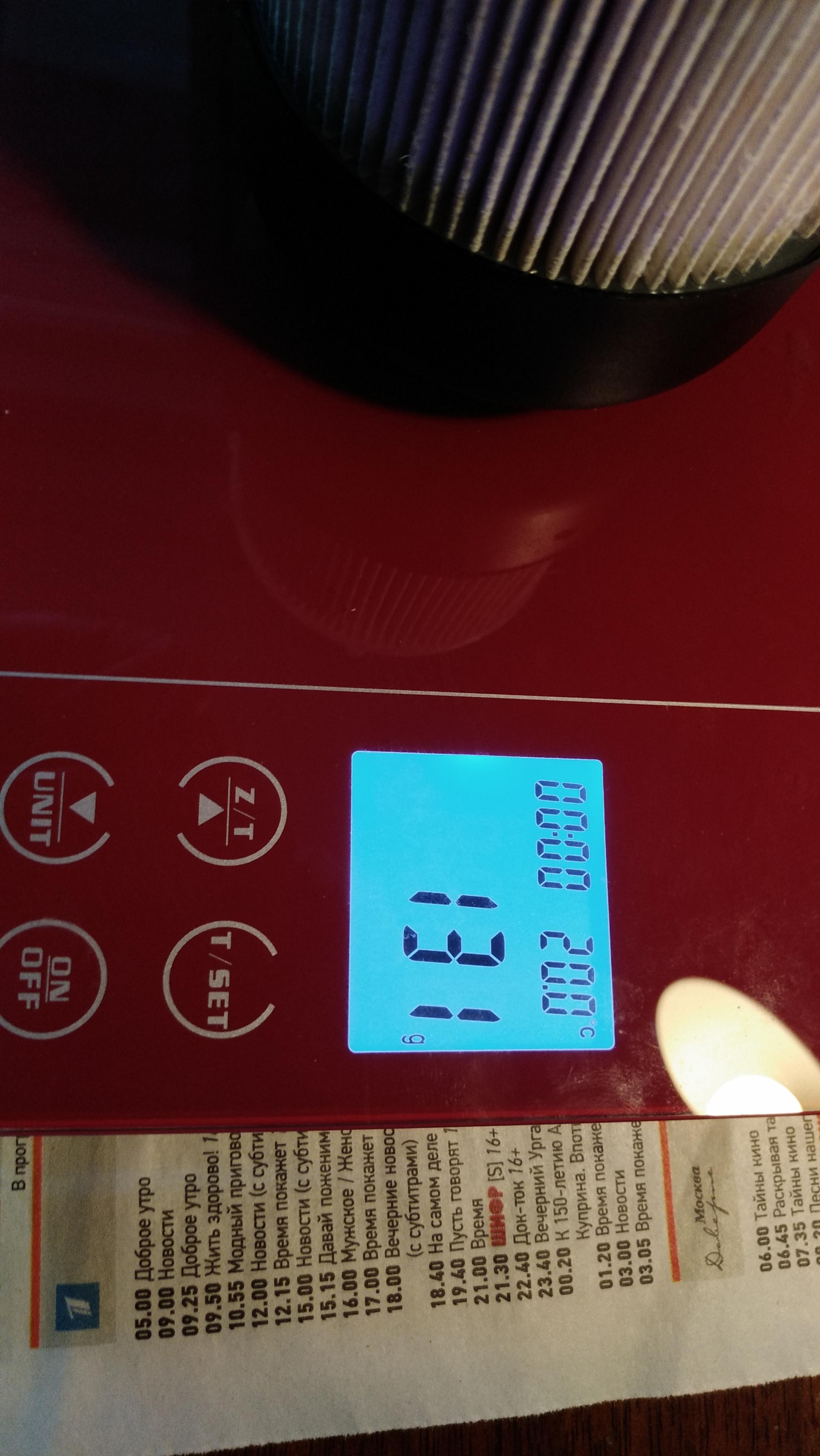

В связи с постепенным переходом Рено на неразборный фильтр, и чтобы менять картридж не в грязи, а после в чистоте, приобрёл фильтр в сборе, 164002670R. Разобрал, внутри Кнехт 338/28. Поскольку по разнице с "26-ым" мнения расходятся, взвесил оба, расхождение в 2 грамма, 131 и 133гр. Имхо одно и то же.
26-ой идет в фильтр в сборе 164000797R, также бывает их аналог 164007679R.
Свой взял за 2140 рэ.
После сборки внезапно обнаружил малое уплотнительное рез. кольцо оранжево-коричневое, видимо, просто лежало вместе с фильтром в пакете упаковки. Кроме как на уплотнение датчика воды оно никуда не идет, но все же просьба развеять сомнения. Оно точно не ставится внутрь корпуса? А если ставится, то куда?

Присутствует к картриджу, но там тоже без стакана не разберешься. Показано на рисунке 2 элемента снизу вместо одного датчика, и 2 прокладки. Поскольку фильтр сам еще не менял ( поэтому и задаю вопрос!), как оно вживую не видел, хоть и посмотрел некоторые видео.
К фильтру в сборе инструкции нет.

Мне показалось, что написал доходчиво. Смысл - в замене по истечении положенного пробега на авто в сборе, для упрощения работ, и последующей замене картриджа дома, в более стерильных условиях.
На конкретный вопрос кто-нибудь может ответить?

На моём фото неразборного фильтра присутствует прокладка, не на какую мысль не наталкивает?
Фото с инета и вряд ли она туда случайно попала.
Да, заметил, на фото фильтров с другим каталожным тоже присутствует. Просто разбирал не очень вдумчиво, и подумалось- а вдруг она внутрь ставится, тем более при том, что сам картридж с обоих сторон не уплотнён резиновыми сальниками, что вообщем-то странно.

Маленькое рыжее кольцо идёт на замену старого на датчик воды, хотя оставлял старое работает отлично. И ещё в комплекте к картриджу идёт черный пластиковый штырь с резьбой на одном конце, он вкручивается вместо датчика воды, переворачиваем корпус фильтра и молотком аккуратно выколачиваем через этот штырь старый картридж из корпуса фильтра. Корпус при этом нужно или держать в руке, или ставить на мягкую опору, потому что замять торцевую часть корпуса очень легко, стенки очень тонкие. Картридж сидит в корпусе очень туго, другим способом ( неварварским) вытащить не получится.
