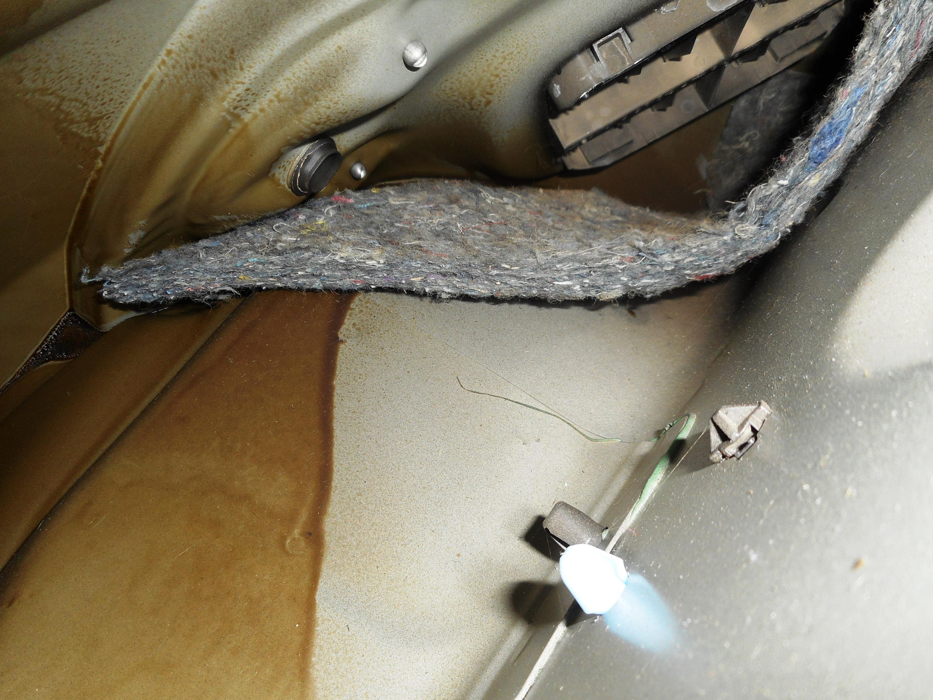

Мужики ,копайте глубже. Вот Вы где отодрали эти резинки, загляните фотиком в глубь этой нише.
Короче туда,где находятся клапанны вентиляции салоны. Увидите этот тряпко войлок. Вот он и загораживает клапаны вентиляции. ОН ЗЕЛЕНОГО ЦВЕТА!

Копнул, зафоткал, клапан не перекрыт....(фото)это правая сторона .... а на левой х.з. у плафона узкое отверстие. Прошлым летом приклеил Z образный уплотнитель на передние двери от крыла, и по периметру задней двери, а также приклеил хозуплонитель по проему задних дверей и по стойкам, т.е. убрал возможный подув наружного воздуха. И похоже взамен получил запотевание боковых передних стекол,(влаги на коврах нет) на улице-10гр. раньше они потели -обмерзали только на трассе, сейчас же идет активное запотевание стекол при не спешной езде по городу.... попробую убрать салонный фильтр и заглушить....но, поможет ли это действо-стоит угольный.... в прошлую зиму такого не было, а фильтр был бумажный и стоял всю зиму...
