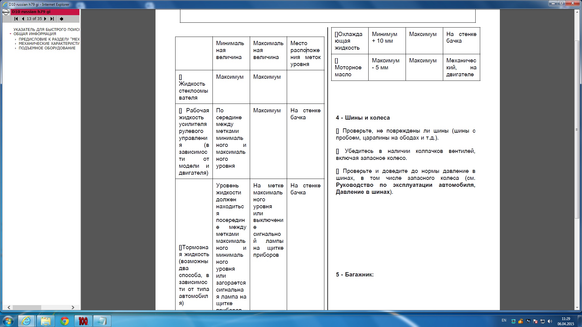

archibalddias, и все же, уровень масла и антифриза, в 2.0 F4R держать по риску мах., или чуть ниже? ( в гарантийный и последующие периоды)
приношу свои извинения за то что мой девайс вставляет только одно фото в одно сообщение ... в общем вот:

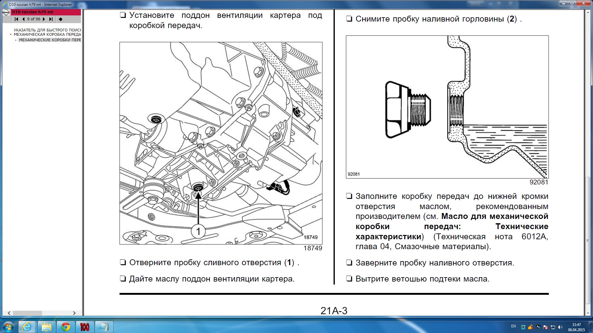

вот ещё,
перевод хороший правда?

archibalddias, на русский можно перевести?
Особенно то, что касается уровня масла в движке.

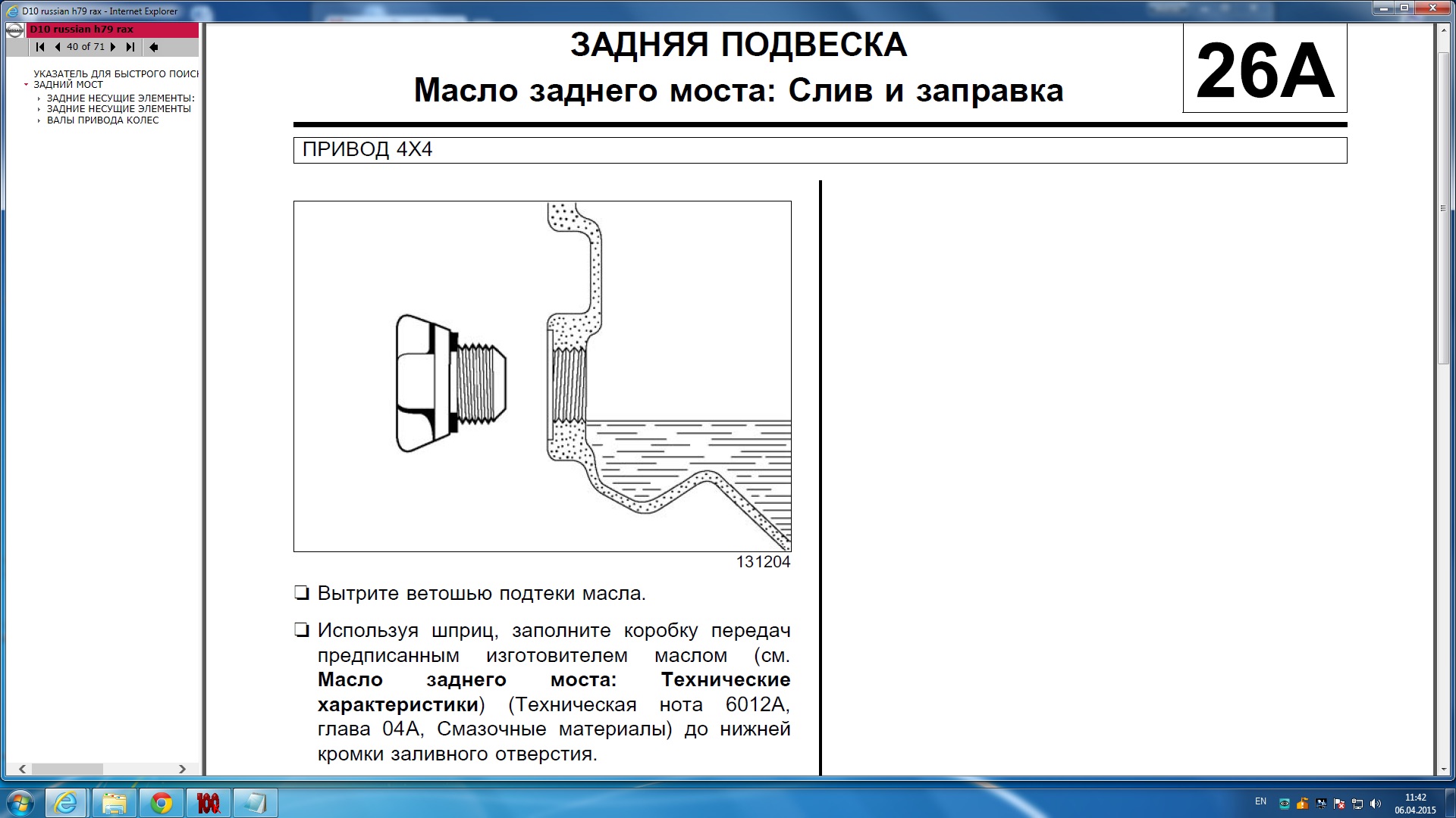

и вот задний мост, угловой редуктор картинка такаяже и текст такой же. Само- собой уровень жидкостей будет зависеть от температуры и горизонта, соответственно жидкости в моторе - уровень проверяется на прогретом двс через пять минут после остановки двигателя. В карабасе и редукторах при температуре 18-25 градусов. Мануала по АКПП дастеров у меня пока нет но там всё просто - если есть щуп то исходя из меток на щупе если щупа нет то через заливную или контрольную пробку на холостом ходу после кратковременного перевода селектора в каждое положение и возврата в N при температуре жидкости 35-45 градусов цельсия, для контроля температуры используется встроенный датчик и диагностический прибор типа CLIP, в полевых условиях можно тупо потрогать рукой поддон,- температура человеческого тела 36,6, руки примерно на градус холоднее - если не чувствуем ни тепла ни холода значит поддон 35градусов...
Из опыта - всё как в мануале кроме редукторов,- в редуктора, а иногда и в мехкарабас стремимся налить с горкой используя для этого проставки под лапы для создания соответствующего наклона агрегата относительно заливной горловины. Масло в двигателе если выше минимума, а скоро менять то допустимо не доливать но стоит строго контролировать или ускорить замену. Жидкость ОЖ - пока в бачке есть то и ладно, из бачка слиняла - немедленно долей!

Т.е, если уровень масла, по щупу, -5мм от мах. а уроввень антифриза, между макс. и мин., на машине, отстоявшей, после ТО, без запуска, неделю, это норм? или лучше все по мах.?

Сообщение от zhiv
ну лень конечно, но в общем не между минимум и максимум а между критерием обозначенным как максимальная и минимальная величина в таблице, то есть например масло в двс должно быть между макс или макс - 5 мм а не по середине
---------- Добавлено в 13:09 ---------- Предыдущее написано было в 13:05 ----------
Сообщение от Сильвер
прогрей, заглуши, подожди, посмотри!
