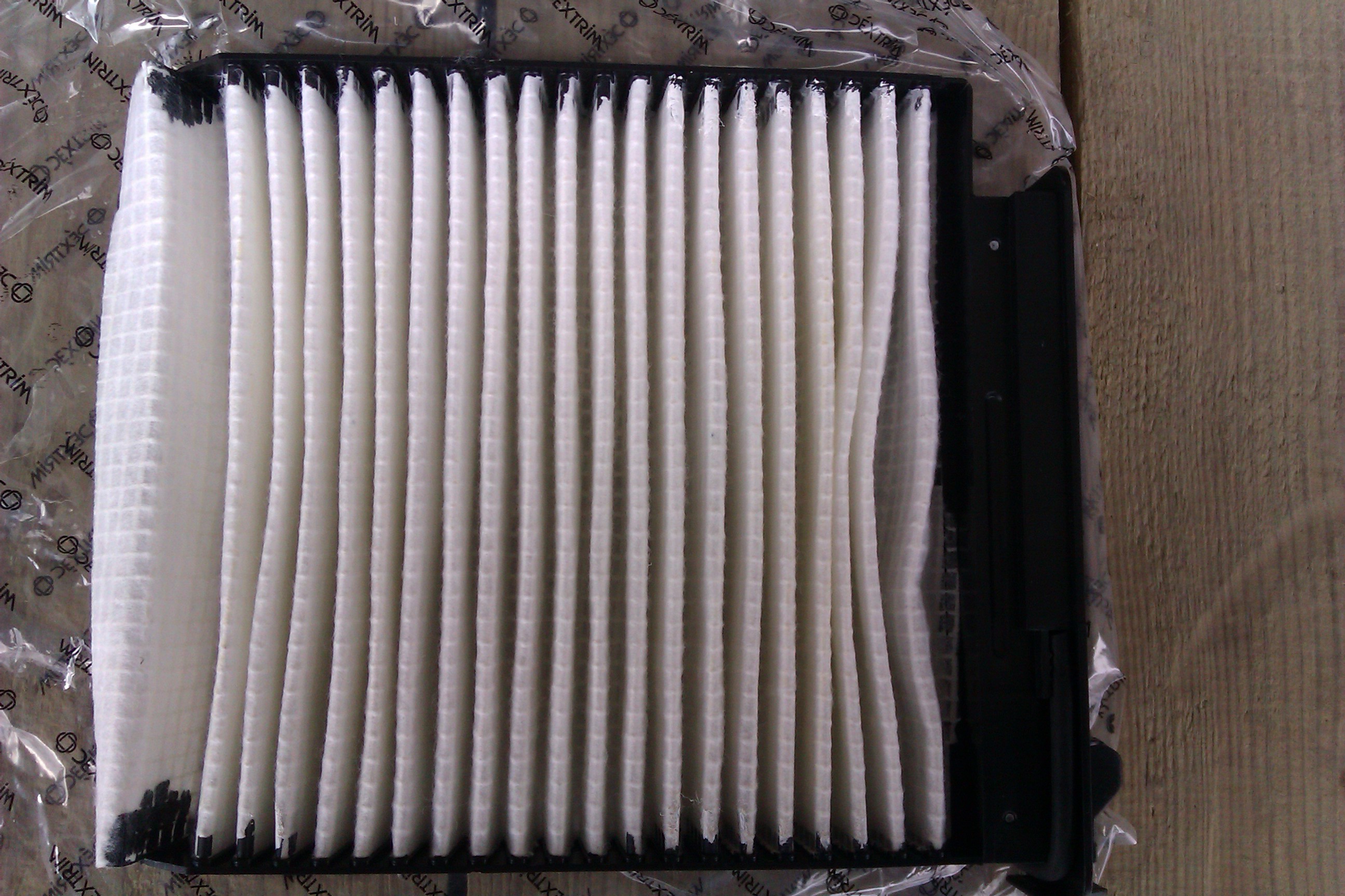

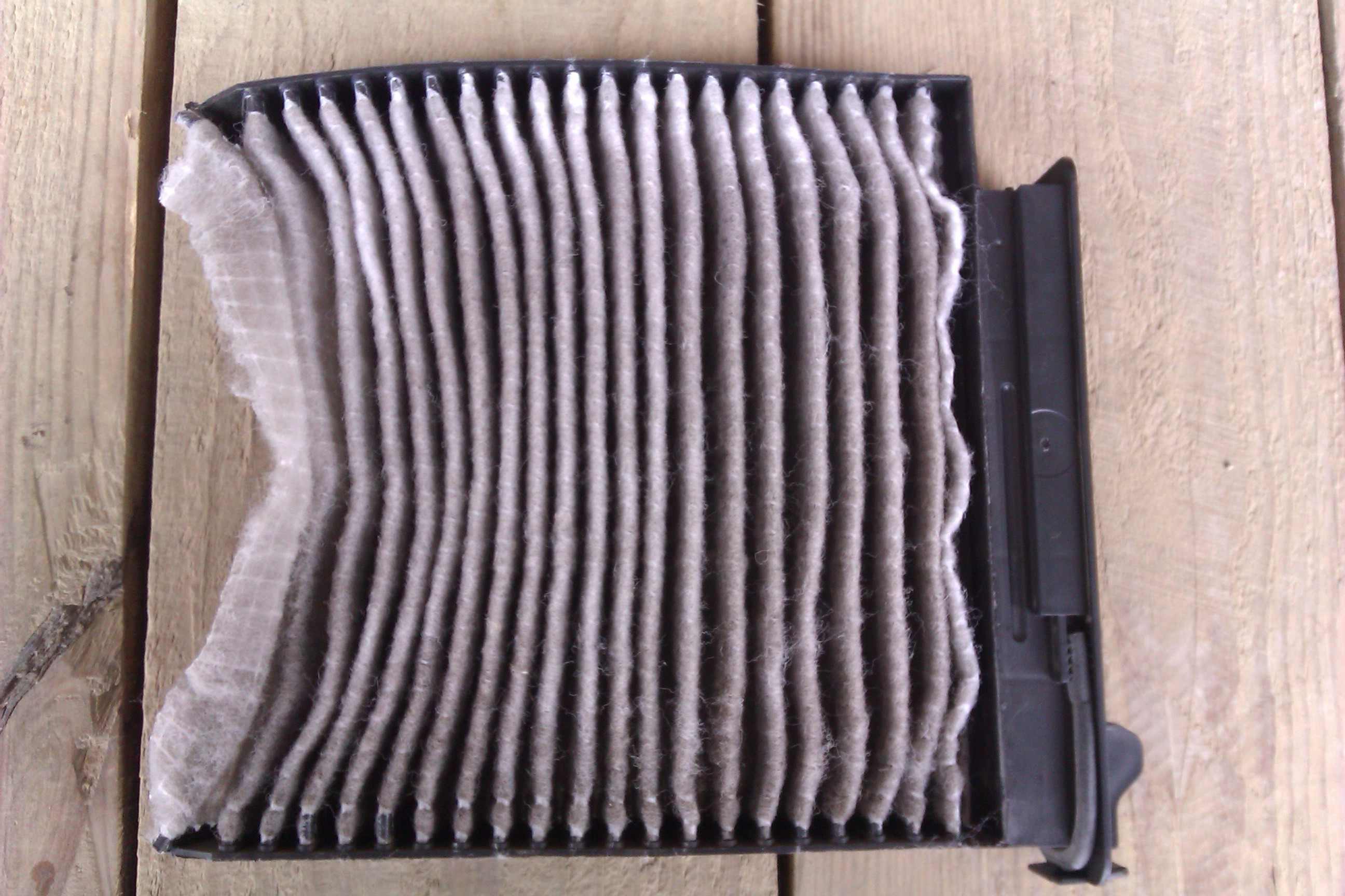

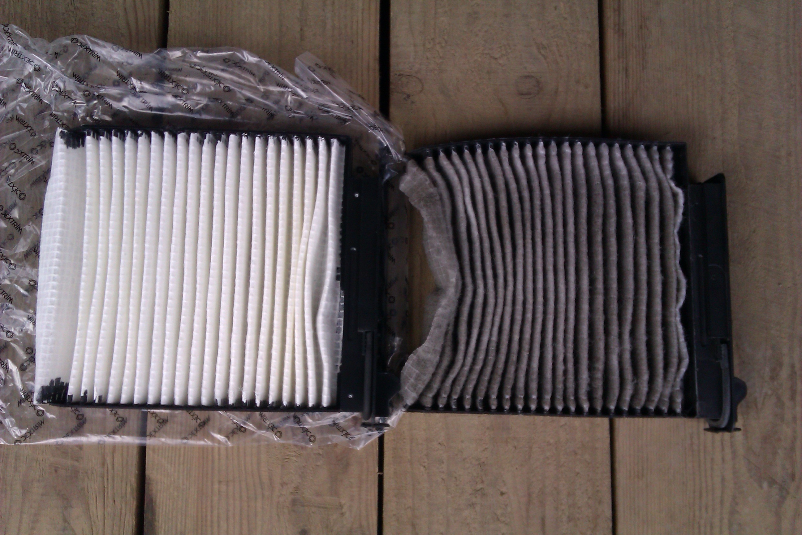

Поменяла сегодня фильтр салона Dextrim DX4-1038. Стоил он мне 350 руб.
На вид похож на оригинал как брат близнец. Но по ощущениям новый встал легче, свободней что ли. Старый держался крепче, чтобы вытащить пришлось приложить усилия.

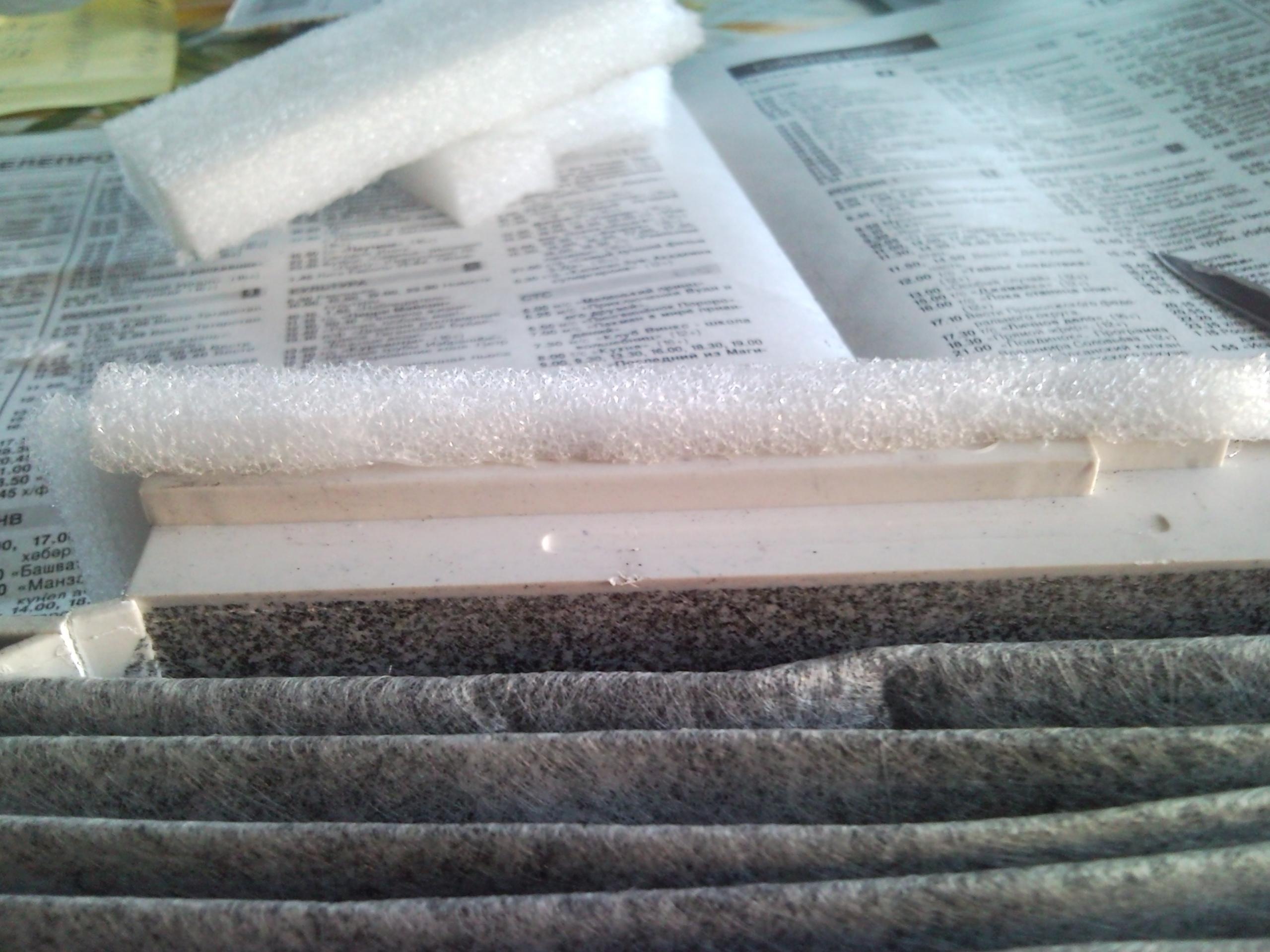

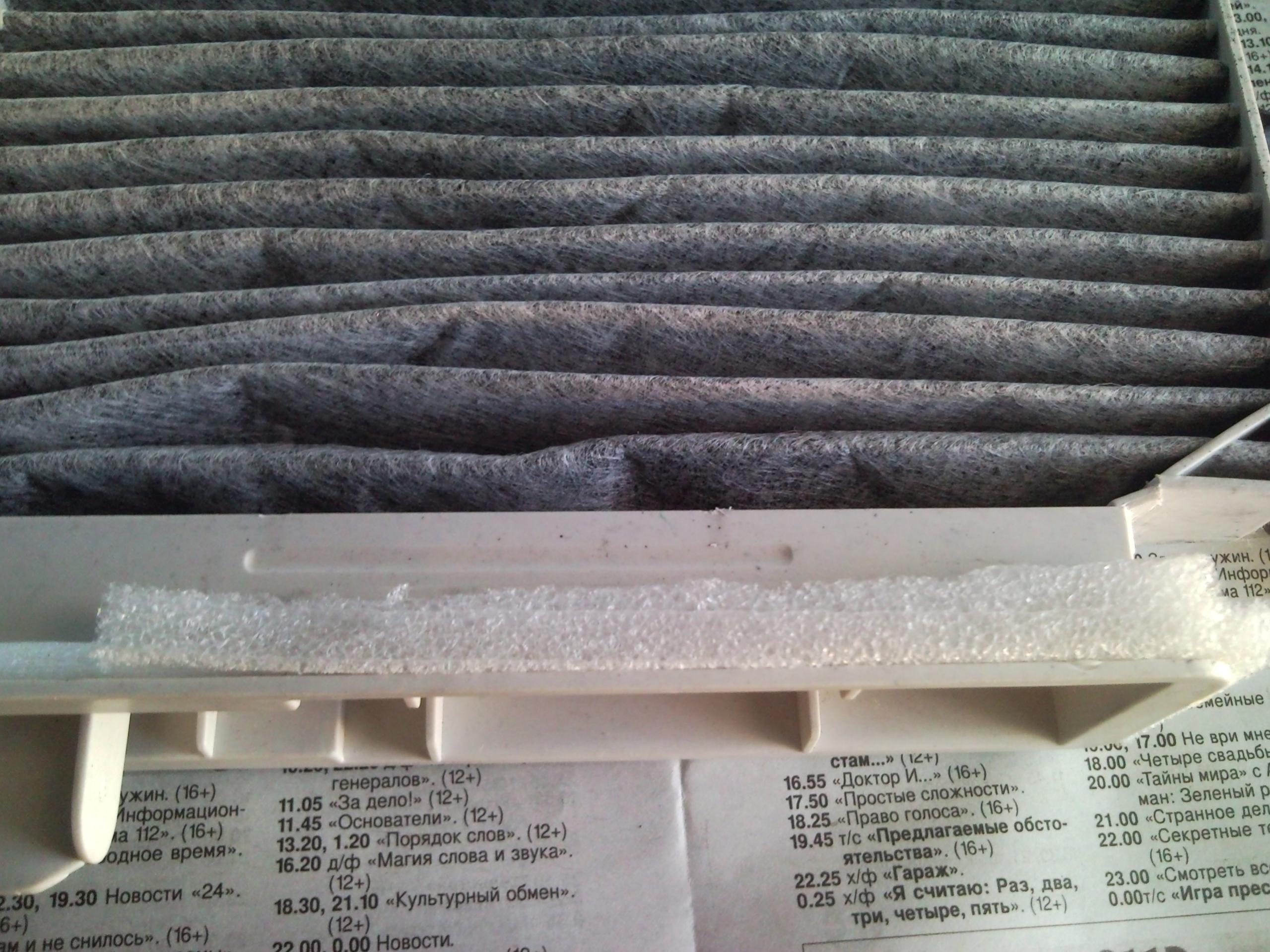

Как выше говорилось то же заметил поддув воздуха, пришлось сделать колхоз на фотках думаю видно. После тестил только немного дует на максимальных оборотах печки.

Сергей_1
Подскажи что за фильтр у тебя стоит? С виду с угольный, я не встречал таких в продаже.

Сергей_1
Насчет колхоза и кружка "Очумелые ручки" - у меня мыслишка в голове вертится - а если по контуру прилегания фильтра выдавить "червяка" обычного силиконового герметика и дать ему застыть. После застывания будет как обычный резиновый эластичный уплотнитель, приклееный на корпус фильтра. И затем воткнуть фильтр на место. Думаю попробовать...
Или еще вариант - тот же герметик нанести таким образом не на фильтр, а непосредственно в места прилегания фильтра в самом гнезде. Но сперва опробую, имеет ли право на жизнь, первый вариант.
