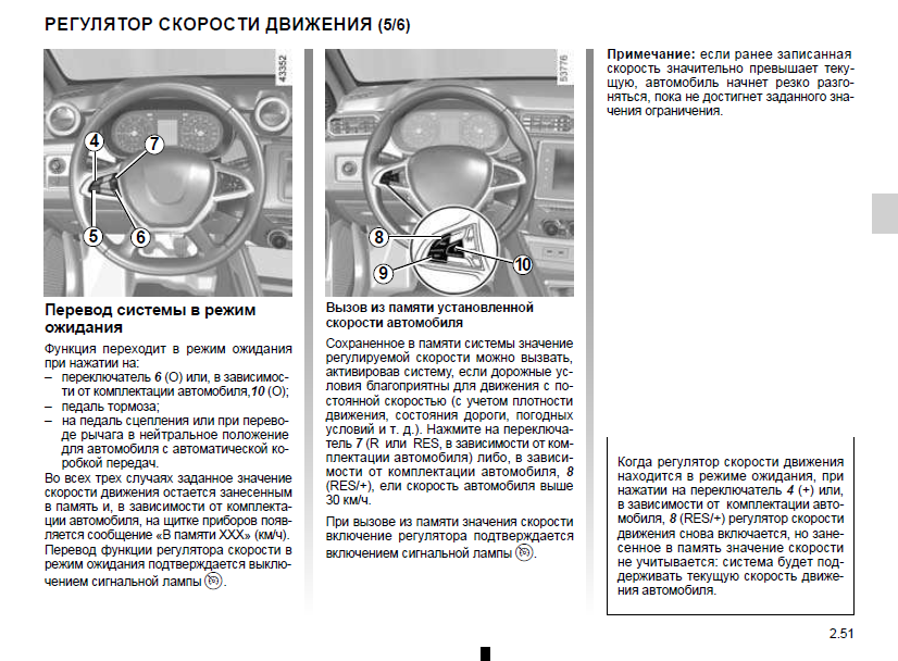

Сообщение от Максим Валерьевич
Чтобы круиз возобновлялся с той же скорости, нужна отдельная кнопка resume, которая есть на предыдущем дастере, но на нашем её (отдельной кнопки) нет.
а как же инструкция по эксплуатации?
Название: инструкция по круизу.png

Автомобиль: Duster 2021
По умолчанию Re: Круиз-контроль на дизельном дастере 2021
https://www.youtube.com/watch?v=jR5gXtNOyY8
Вызов из памяти отдельной кнопкой R
У Вас инструкция, похоже, от нового бензинового дастера
наоборот - это видео от рестайлинговой, а не нашей машины.
А инструкция, из которой страница 2.51, конечно же была написана для бензинок
Сообщение от bbadmin Посмотреть сообщение
у нас эбу стоит sid306 от старой машины. Почему Вы пытаетесь провести аналогию с новым дастером???
