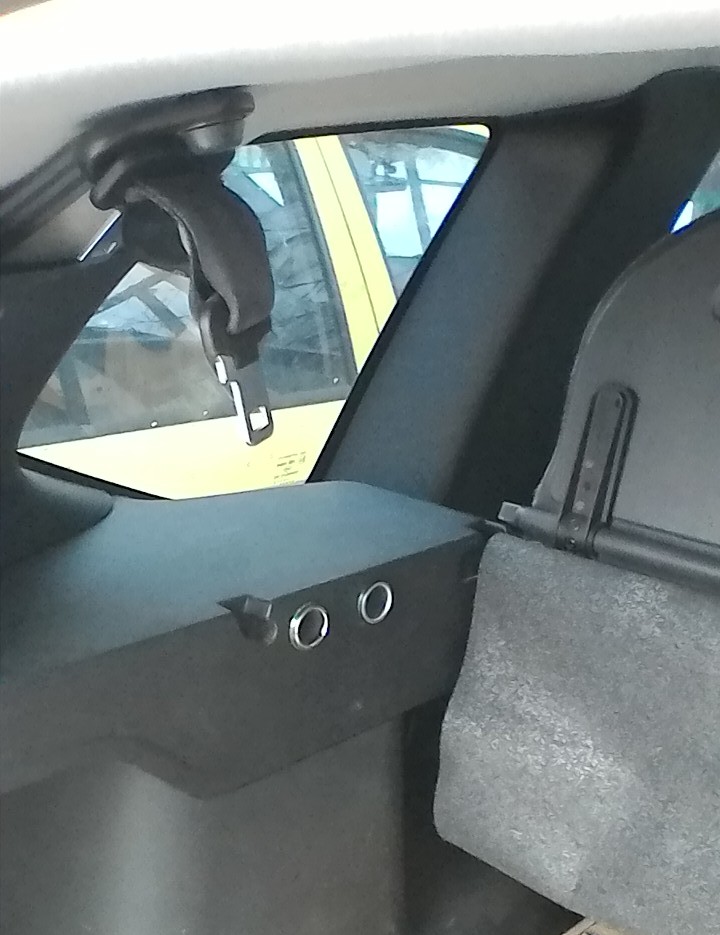

Исшо покажу, как сделал допрозетки для заднего ряда сидений
Розетки заказал на Али, нахлобучку, в которую вставлены розетки, можно купить тут. Розетки работают только при включенном зажигании (у USB-розетки виден горящий светодиод, когда розетка активна). От прикуривателей включаю попогрейки для задних пассажиров.

JustTheGuy, Я правильно понял что розетки зеркально с обоих бортов?

Амиго, да, с обоих бортов. Поставил именно так, чтобы, во-первых, шторкой багажника не задевать при ее перемещении, а во-вторых, как я уже сказал, для подключения попогреек. Если когда-нибудь буду что-то в багажнике подключать (холодильник и т.д.), придется также включать (провод будет загибаться). Но такое в обозримом будущем не предвидится))

Откуда запитал их?

udinnik, мне делал брательник, подключал где-то через блок предохранителей, шоб розетки работали только при включенном зажигании.

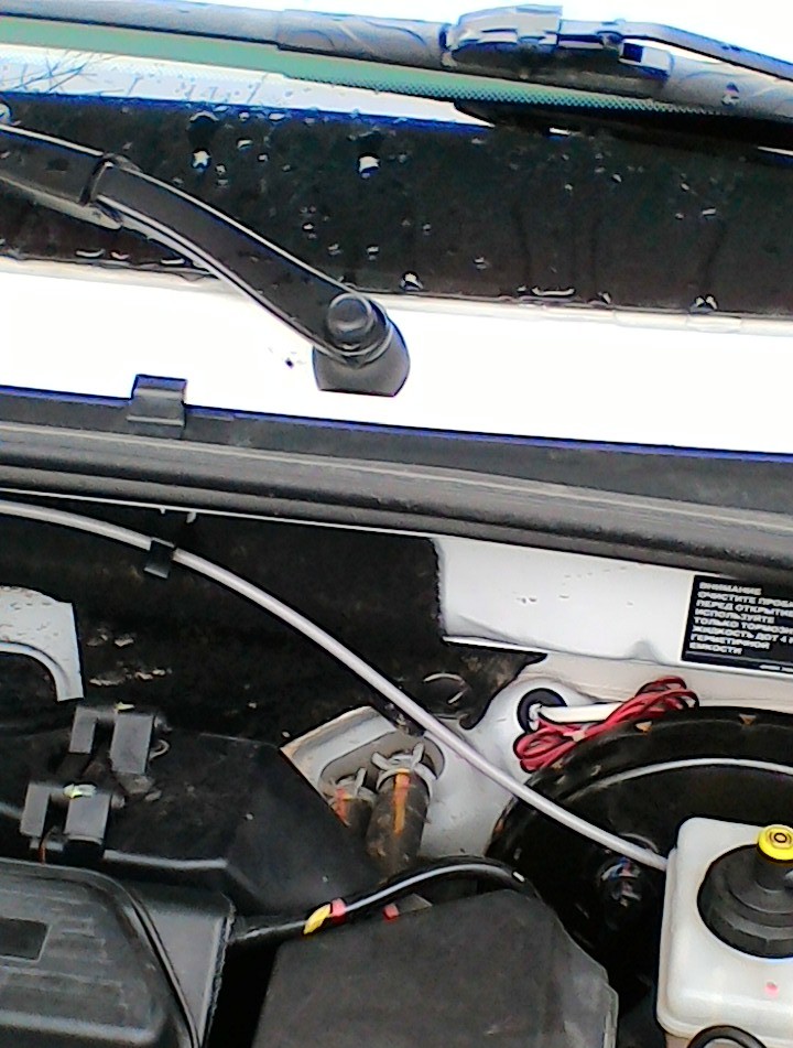

Вот такой вариант дополнительных розеток в багажник:
1. Розетка от АКБ через предохранитель (второй снимок - протяжка провода через сделанную конструкторами для нас дырочку в моторной перегородке и закрытую ускакивающей резиновой пробкой - в моем случае не ускакала!)
2. Розетка от +14 В при работающем двигателе (в плане. Есть хитрая релюха от Энергомаша, осталось ее настроить и подключить к уже протянутому проводу).
Розетки отлично разместились в подпанельном пространстве - как будто специально для них пустота сделана.
