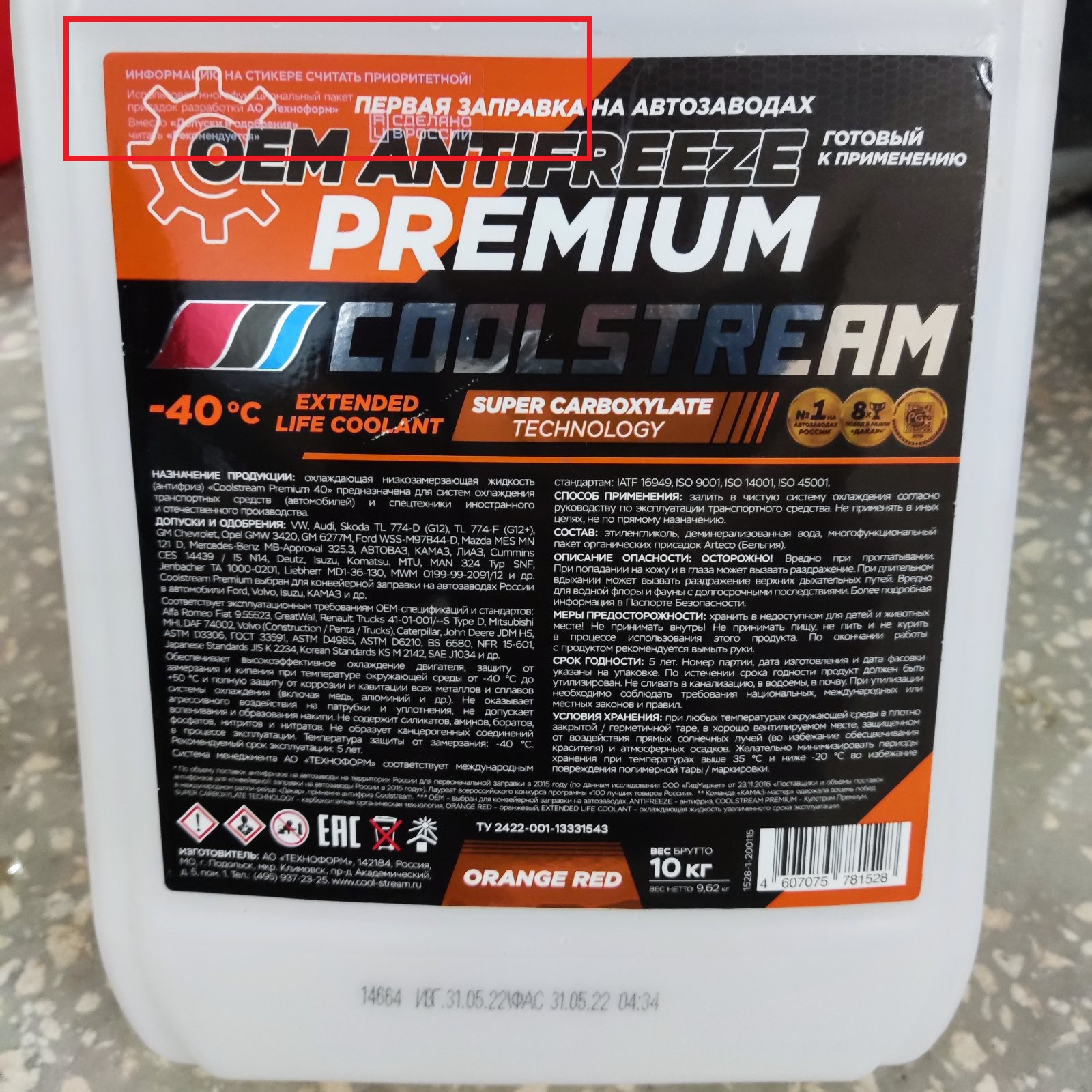

Антифриз CoolStream NRC, можно брать смело, у производителя его ещё(видимо присадки) осталось довольно много, ответ https://www.oil-club.ru/forum/topic/...omment=2368867

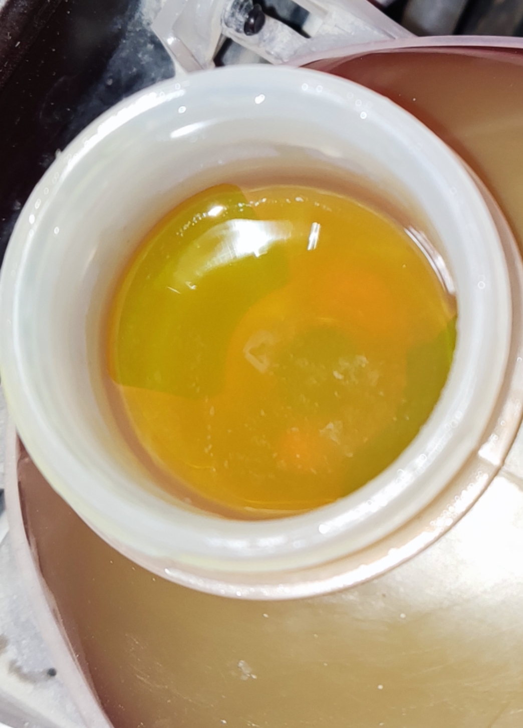

Что за муть (или плёнка) в расширительном бачке? Антифриз Coolstream Premium на отечественных присадках, пробег тысяч 15-17 на нём, а может и 20+ (не помню уже точно когда заливал его).

До него был залит Sintec Unlimited G12++ на котором я проехал несколько тысяч, но потом почитал что синтек гомно и слил его с помощью стационарного компрессора (со снятием половины патрубков). Синтек ушел в Ниву.
Промыл систему 2 раза дистилированной водой (её тоже компрессором сливал) и залил этот Coolstream Premium, который оказался уже на отечественных присадках, хотя я думал, что на зарубежных будет (увидел этикетку лишь когда залил).
Всё это еще летом было.
И вот вчера увидел такую фигню в бачке (на прогретом моторе). На масло не похоже и бачок чистый. Сопли какие-то.
