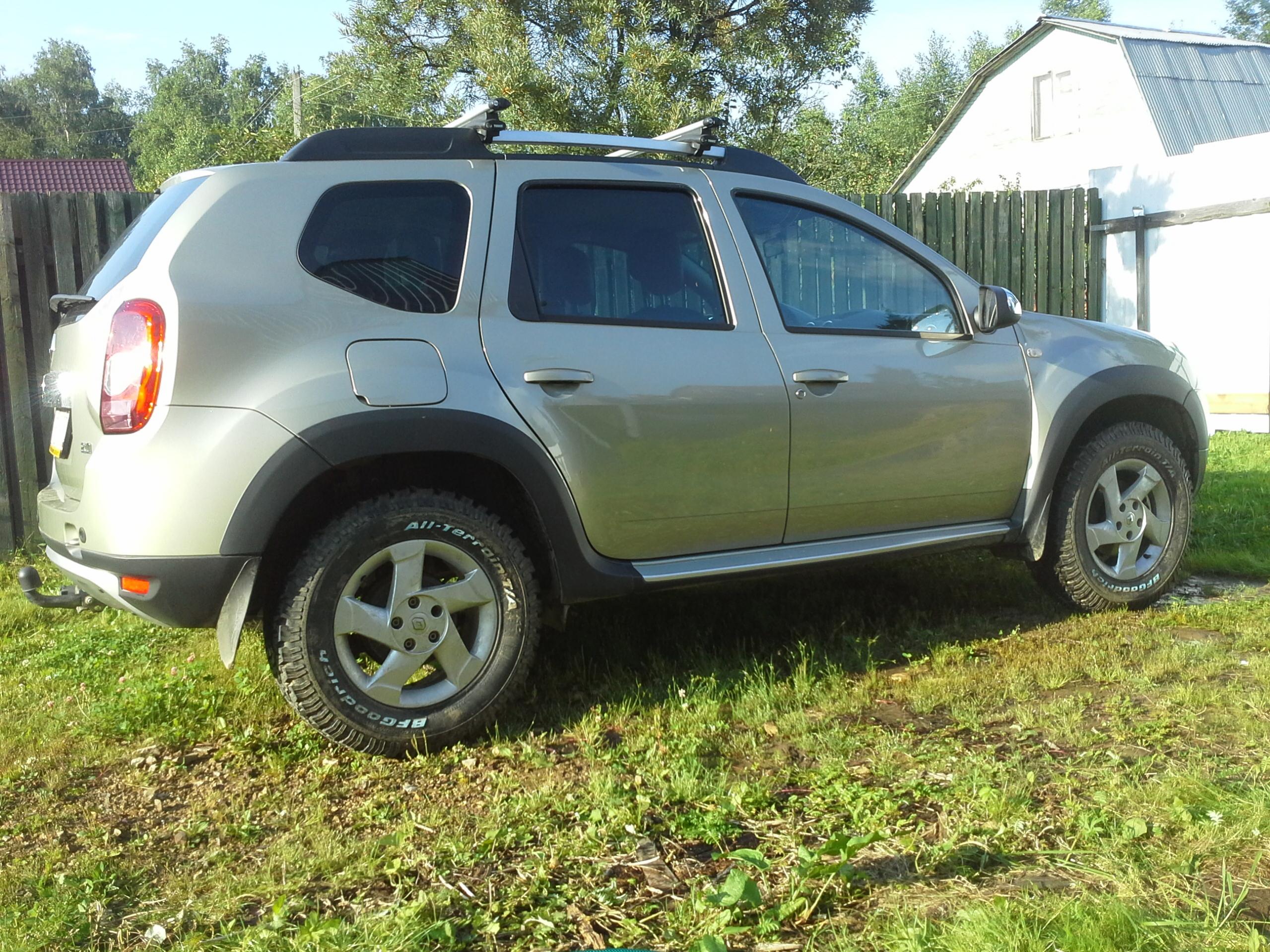

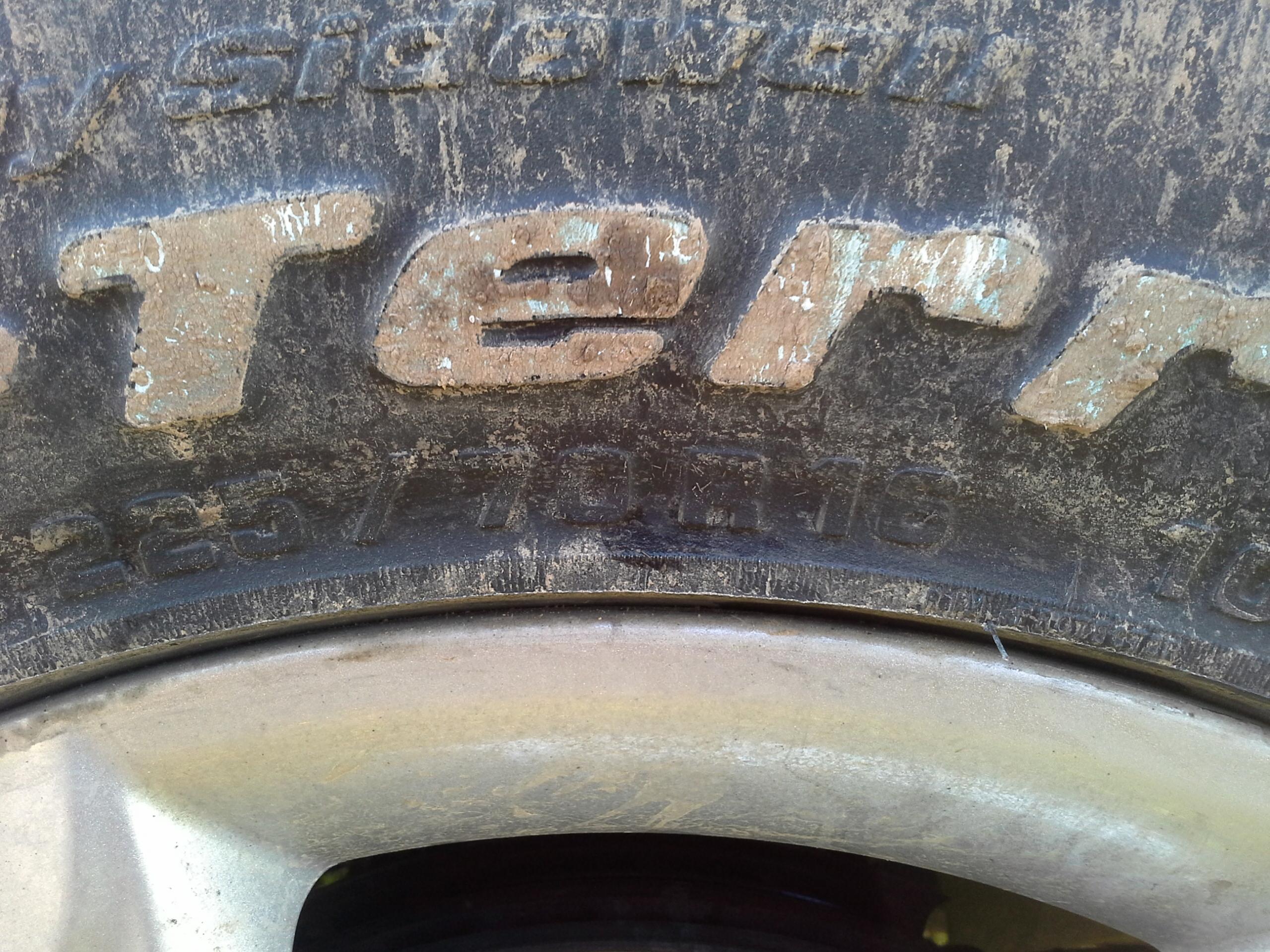

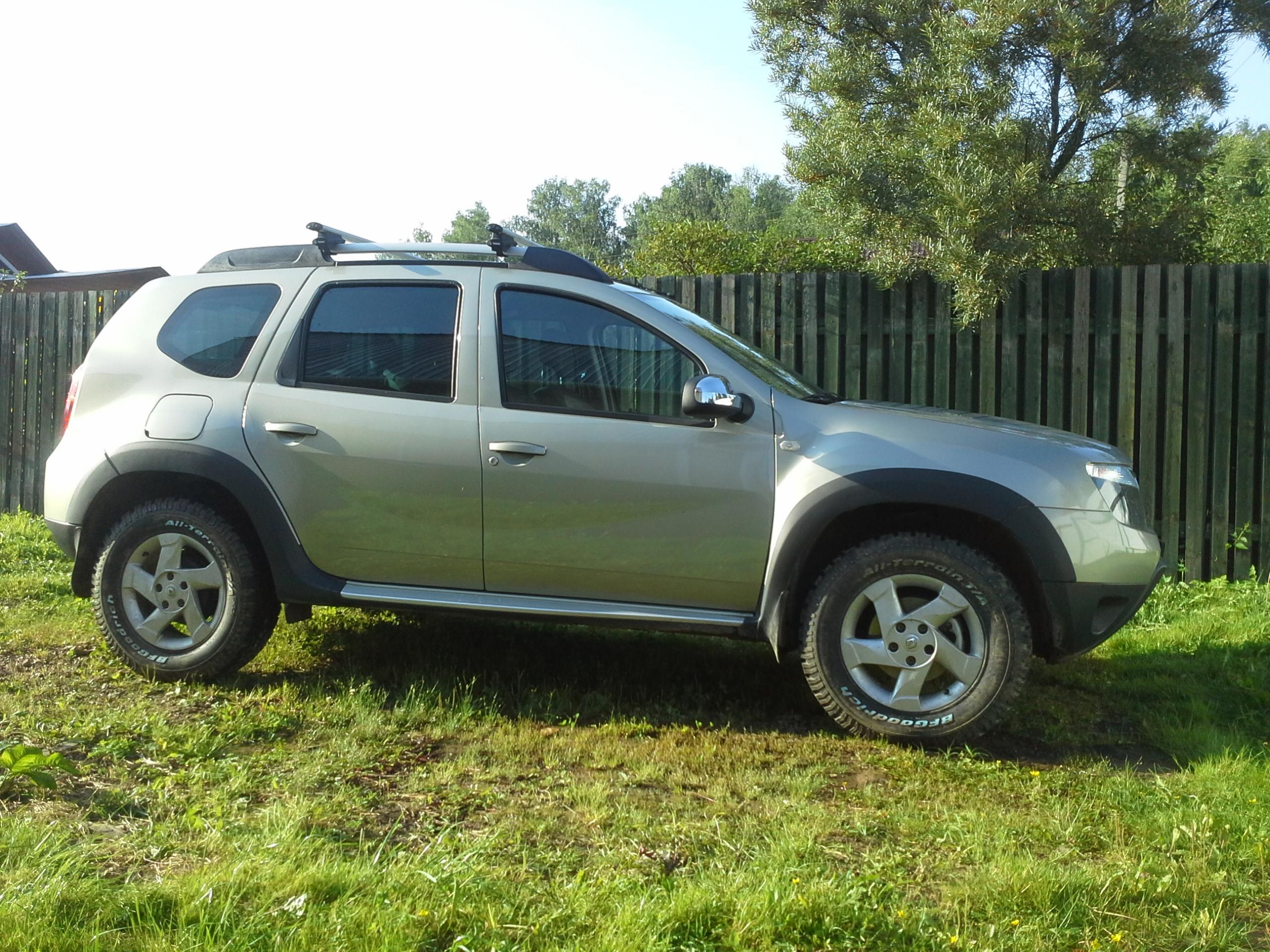

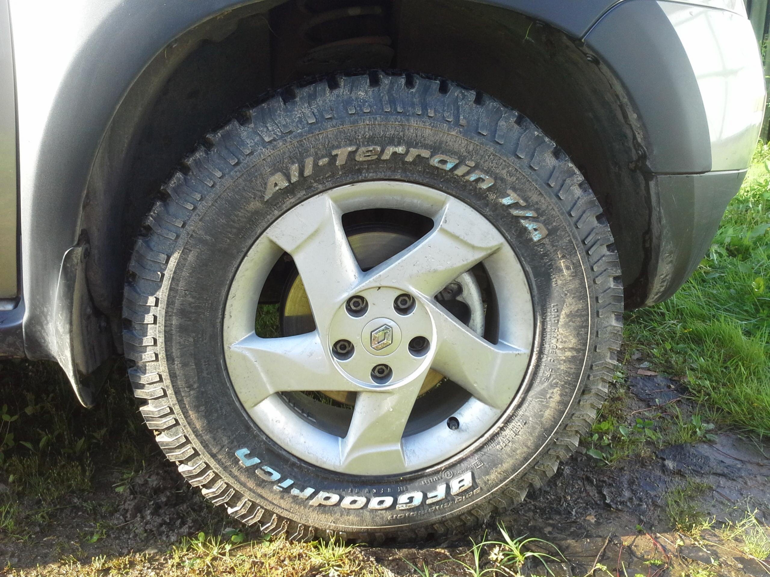

Добрый день!
На днях поставил БФ Гудрич А/Т в размере 225/70 r16.
Для тех кто еще сомневается встают или не встают - встали нормально, но есть одно но: передние колеса все же трутся (но незначительно, только касаются) о подкрылки как спереди так и сзади, естественно при повороте колес и то не по ровной дороге.
При движении шум слышен только на скорости до 50 км/ч, дальше шумит ветер. До 130 ведет себя очен хорошо ни вибраций ни биения не какого нет. Быстрее пока не разгонялся.
Машина стала жестче чем на штатных шинах, ощущаются выбоины на асфальте.
Реально стала нужна первая передача.
Тормозит и рулится отлично. Разгоняется нормально, но заметно медленнее, чем на штатных колесах.

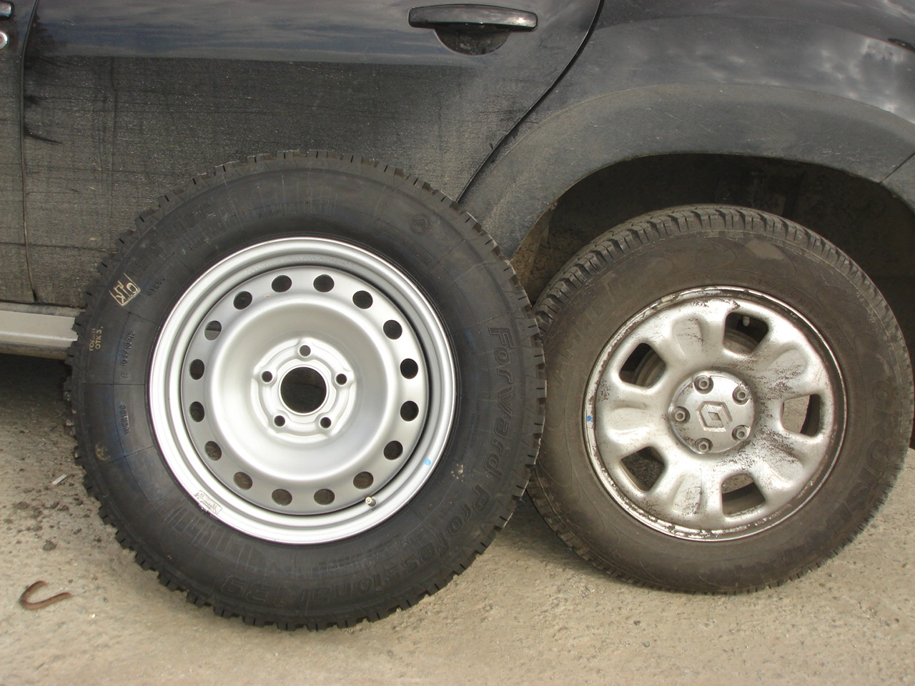

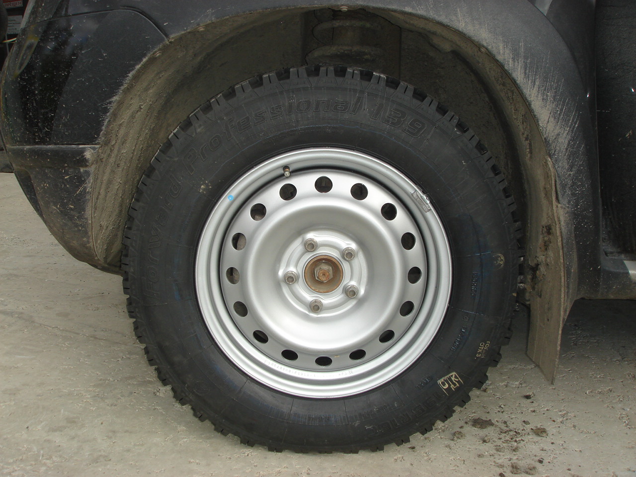

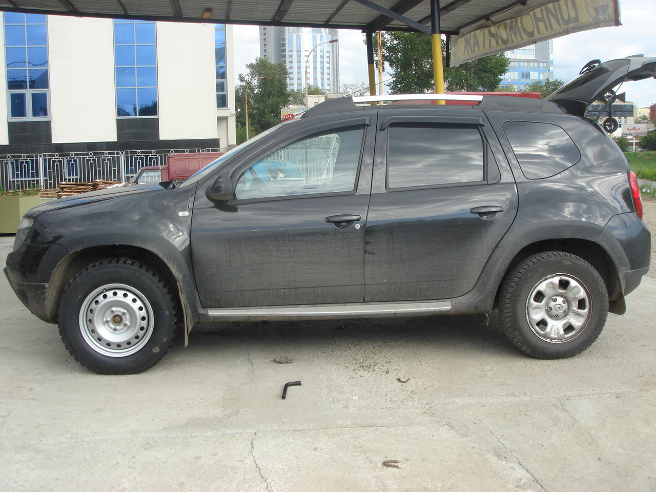

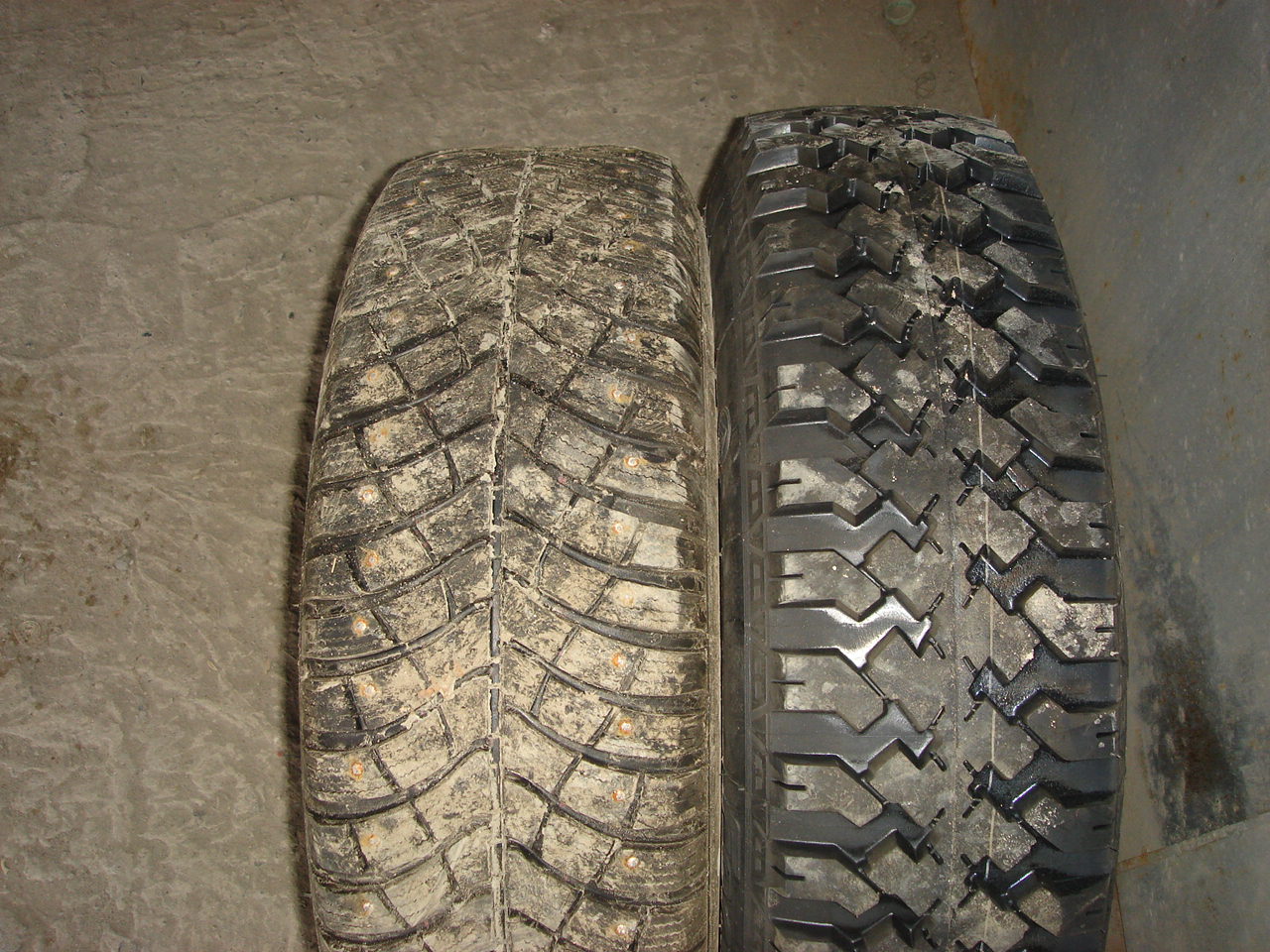

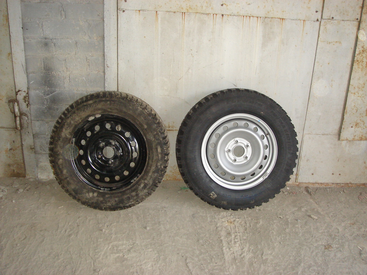

МТ шины форвард профессионал- 139. Размер 195\80\16.камерная,цена 2300 руб.продаётся с камерой. Купил,примерил,взвесил. шина весит13,5 кг., в сборе с штампованным диском 23 кг., тут же завешал родной Амтел на стилизованных дисках-23,8 кг, зимние шипованные кама- 515 в родном размере на штампах-23 кг. Примерил -при повороте колеса до упора,что спереди,что сзади,палец проходит. плюсом к дорожному просвету 16 мм. Буду ставить по необходимости.
фото

Это от Газели, видимо? Сколько стоят?
Есть еще Форвард Сафари 540, это для легковух.

цена сверху указана
