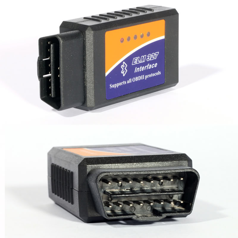

Пришел заказанный на алиэкспресс сканер,подключил его с установленной программой Torque на самсунг гэлакси гио S 5660-почему то не работает.нет соединения с устройством.захожу в настройки адаптера,в выборе устройства телефон отсутствует,соответственно нет подключения к адаптеру.Что делать?
если соединение по синезубу, то для начала надо подружить устройства стандартным способом, а потом ковыряться в настройках торк
Можно поподробнее,и на более понятном языке.

сначала в настройках андроида надо спарить устройства, я не знаю как это выглядит в самсунгах, но на HTC с андроид 2.2 Меню-Настройка-Беспроводные сети-Настройки Bluetooth-Включить Bluetooth, поставить галку на Видно другим, затем найти сопрягаемое устройство и после ввода пароля они подружатся, а уже только после этого лезть в настройки торк

Да в том то и дело,что телефон ODB не видит,нажал поиск на телефоне,мультимедию находит,другие телефоны находит,а его нет.Попробовал найти его с другого телефона-находит,но телефон деревяный.Что это,косяк телефона?Может телефон перепрошить попробовать?Еще и вдобавок лампа ближнего света перегорела сегодня-одни расстройства...

Попробуйте коннектится с включенным зажиганием.

Да всяко разно я пробовал,и с включенным,и с выключенным,и телефон перезагружал,и OBD вынимал несколько раз,все без толку.

Ноутбук с блютузом есть?
У меня адаптер - мини вариант в синем прозрачном корпусе. При подключении в разъем загорается красная лампа. Когда происходит соединение - зажигаются желтая и зеленая. Во время передачи данных они мигают. У Вас какой адаптер? Индикаторы видно?

Есть ноутбук с блютузом.Вот такой адаптер,когда сразу втыкаешь-загорается красная и желтая лампочка,затем желтая гаснет,а красная горит постоянно.А для винды какая прога нужна?
мне такой же адаптер с диском пришел, вроде на нем и софт как раз есть, но я его даже ни разу в комп не вставлял, по-этому не утверждаю

У меня проблема с подключением решилась так. Смартфон Digma IDX 5 3G (Android 4.0.3) установлена прога Torque Pro 1.6.4 + Адаптер mini OBD 2 v1.5
1\ Установил соединение смартфона с адаптером по блютузу (поиск устройств с разрешением видимости всех)
2\ Запустил программу Torque Pro (создал профиль Duster и произвел настройки проги по нужным параметрам)
3\ Перезагрузил смарт и запустил прогу и все стало O.K.
P.S. Купил два адаптера OBD2 ,в начале с Китая пришёл один обычный, с версией 1.4 (не работает) может брак. Второй пришёл позже, мини версия 1.5 работает отлично.

Долго маялся и с ноутом и с планшетом. В итоге вскрыл девайс:
часть ног микросхемы не припаяны, две пары замкнуты соплями припоя. О-ТО...
