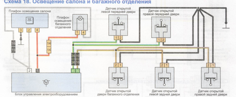

Перекусываете три коричневых провода и в разрыв каждого впаяете по диоду,провод включения плафона,по массе,подсоединяете между диодом и концевиком.

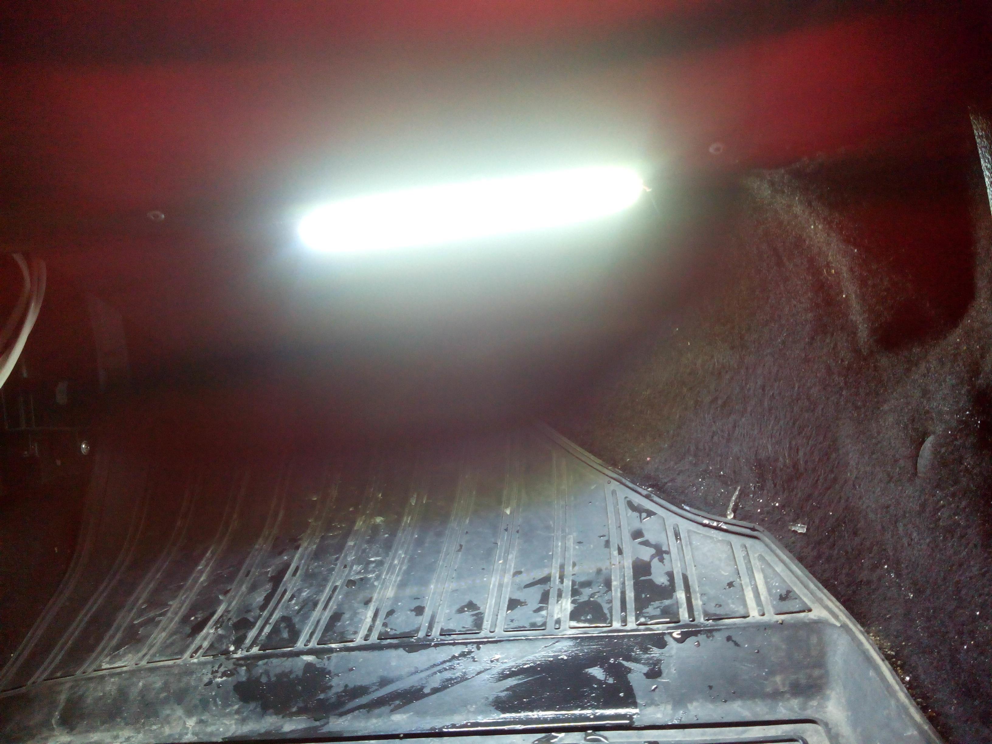

Вот скажите мне, что освещает правый по картинке фонарь? Колени задних пассажиров? Задний пассажир ту же книжку/блокнот в руках будет держать, что, на страницы свет попадёт?

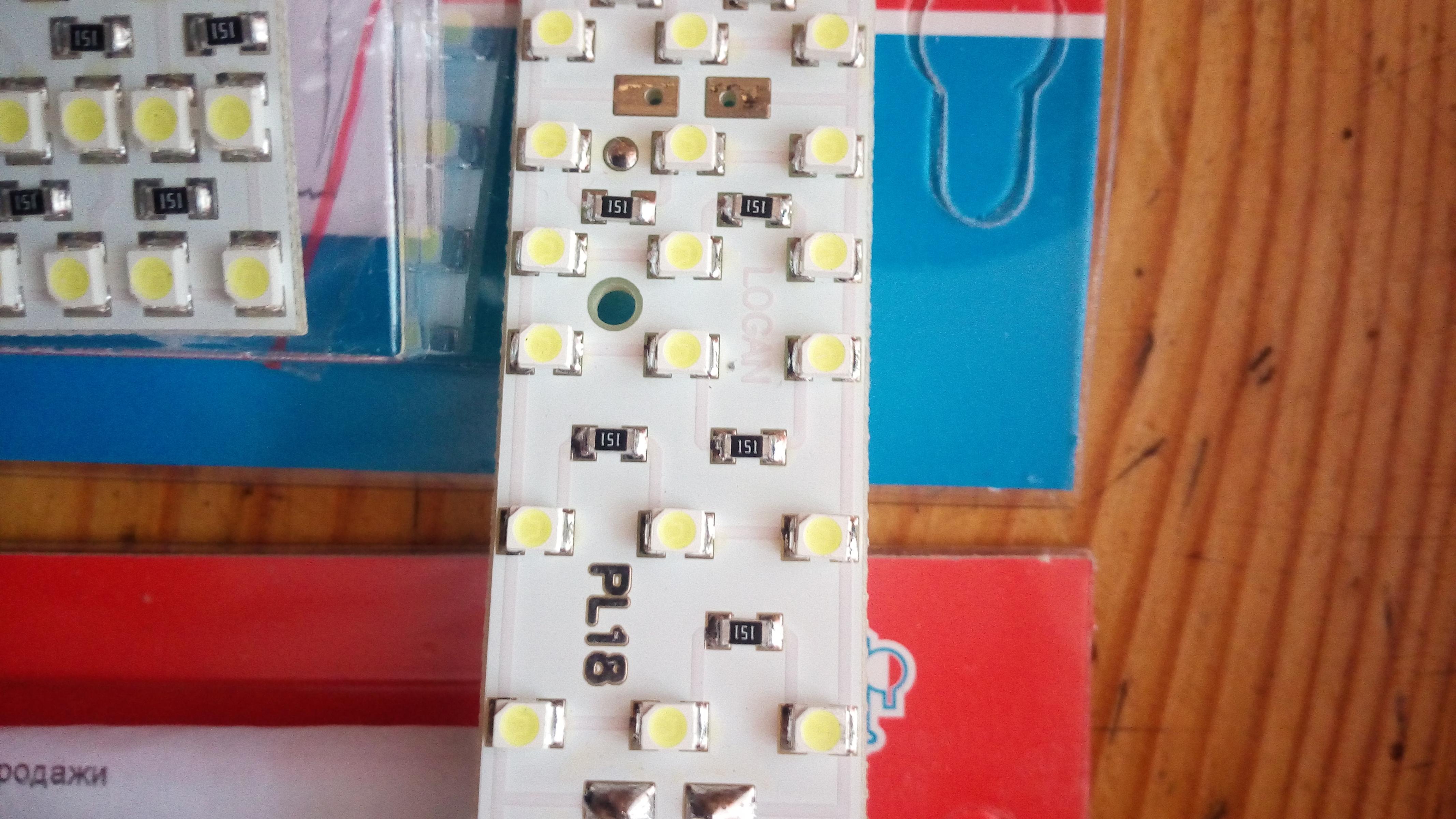

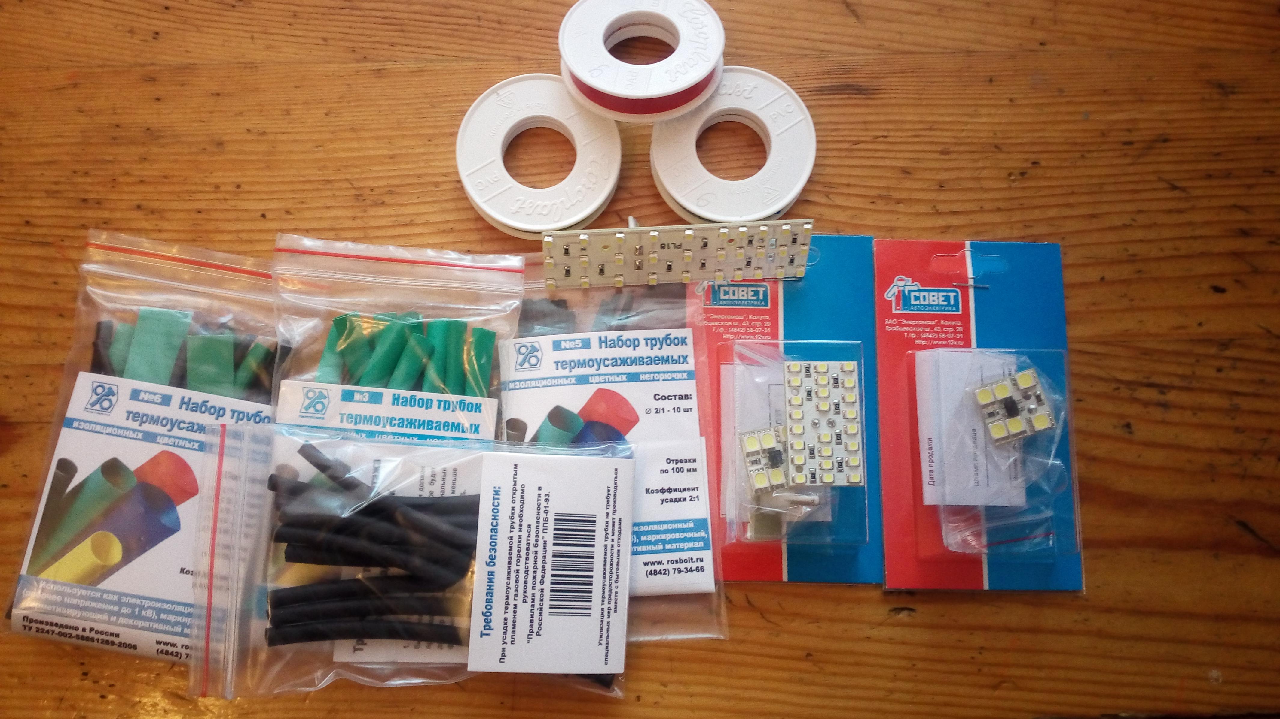

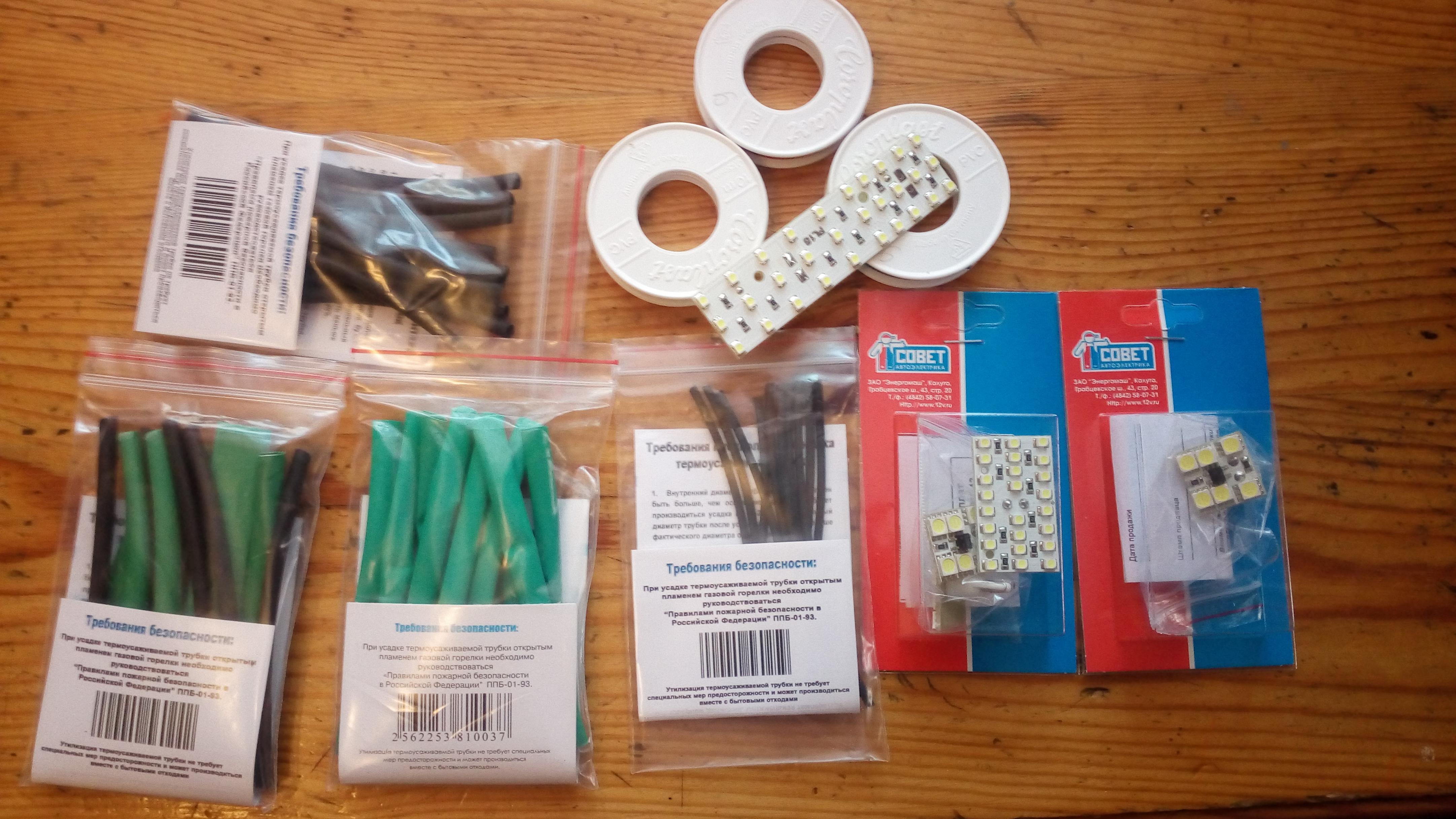

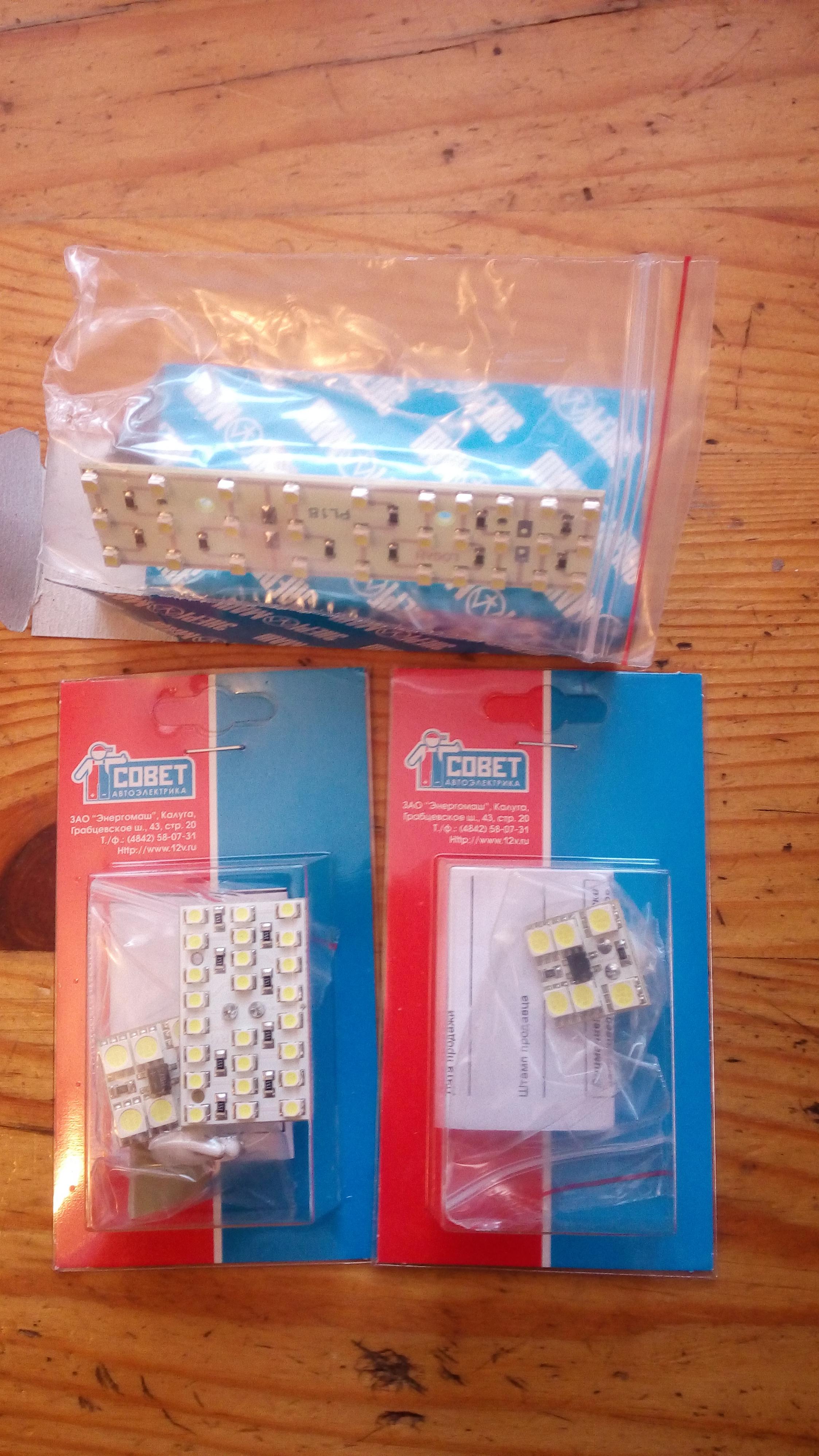

Заказал панели вот тут http://www.12v.ru/site.xp/0510520511...056049124.html магазин надежный все выслали быстро и хорошо упаковано , качество изделия отличное . Большое СПАСИБО! JustTheGuy по его рекомендации.
Себе поставил. Освещает весь объём салона от спинок передних сидений до спинок заднего дивана. Теперь не чертыхаюсь, когда надо что-то с заднего сиденья взять в тёмное время суток. Правда, два раза головой полку задевал при слишком резвой посадке на водительское место.

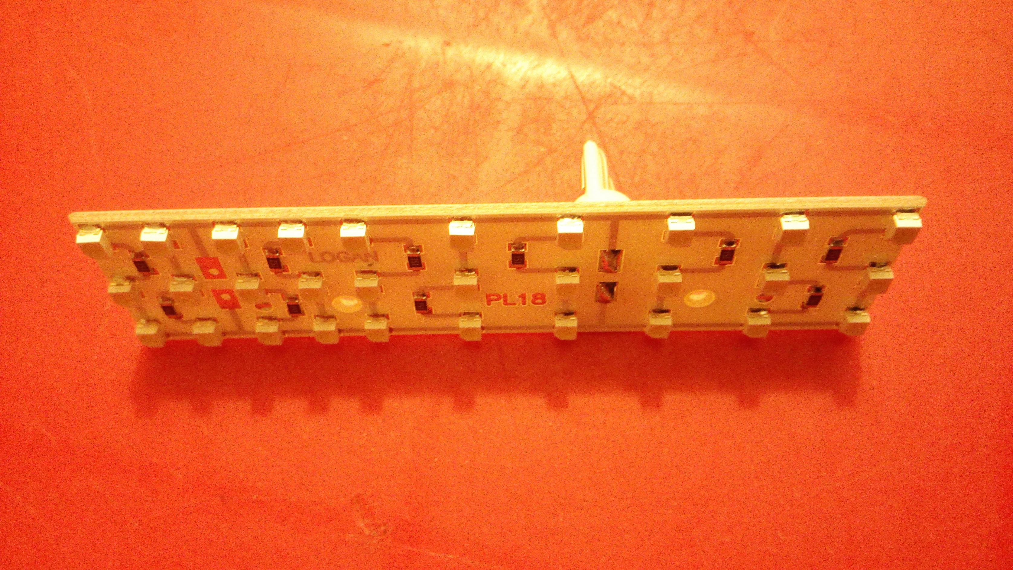

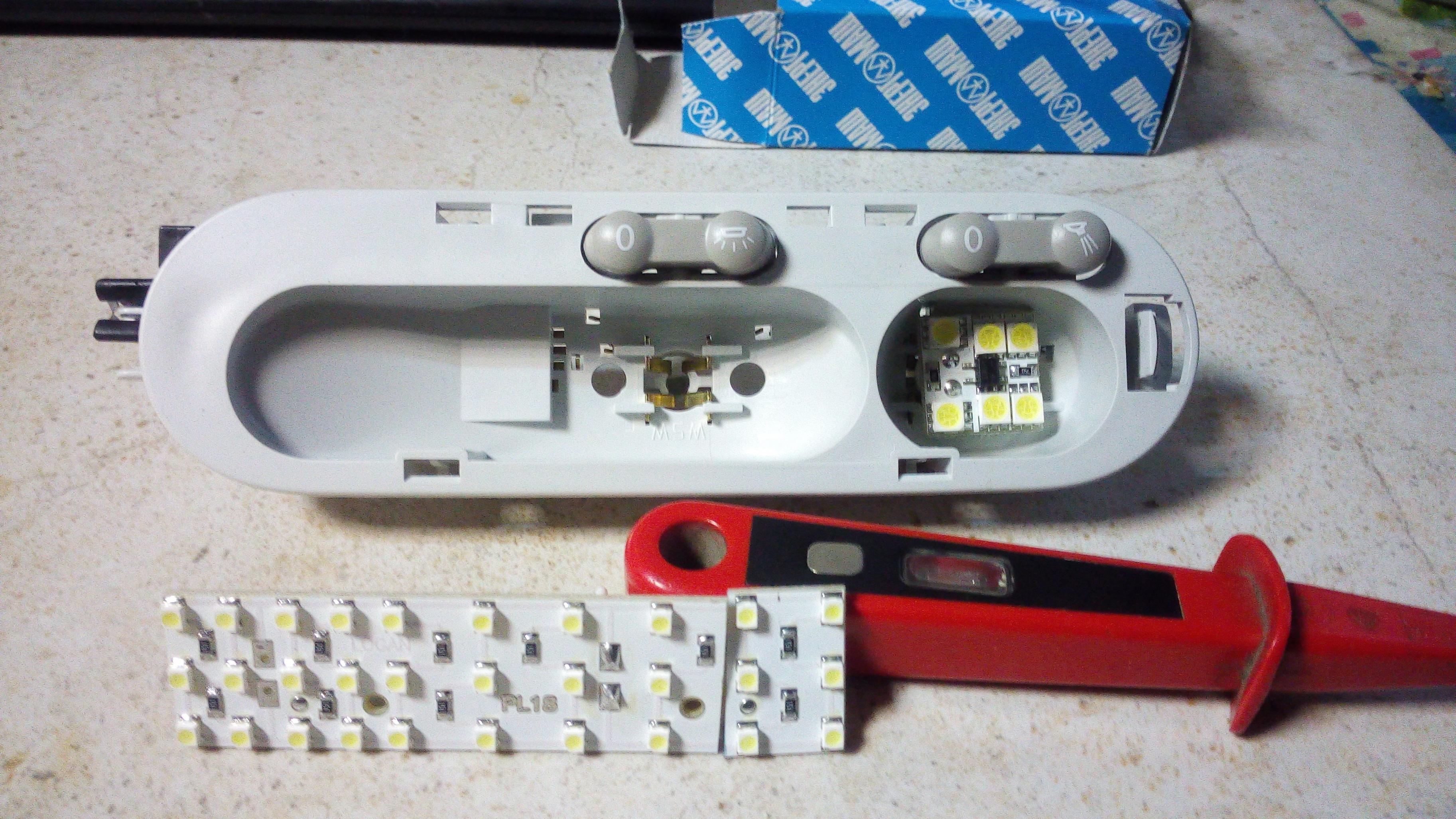

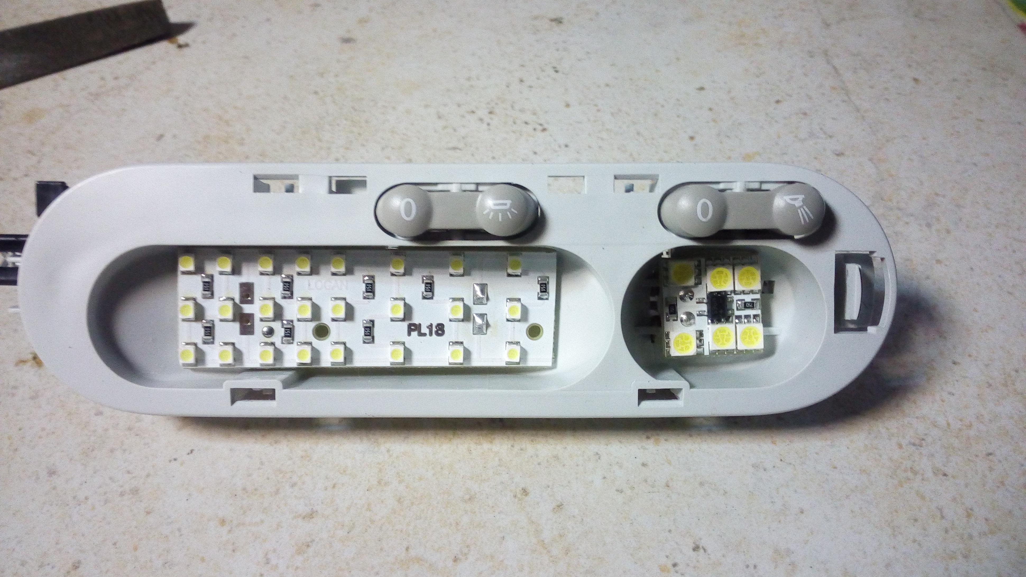

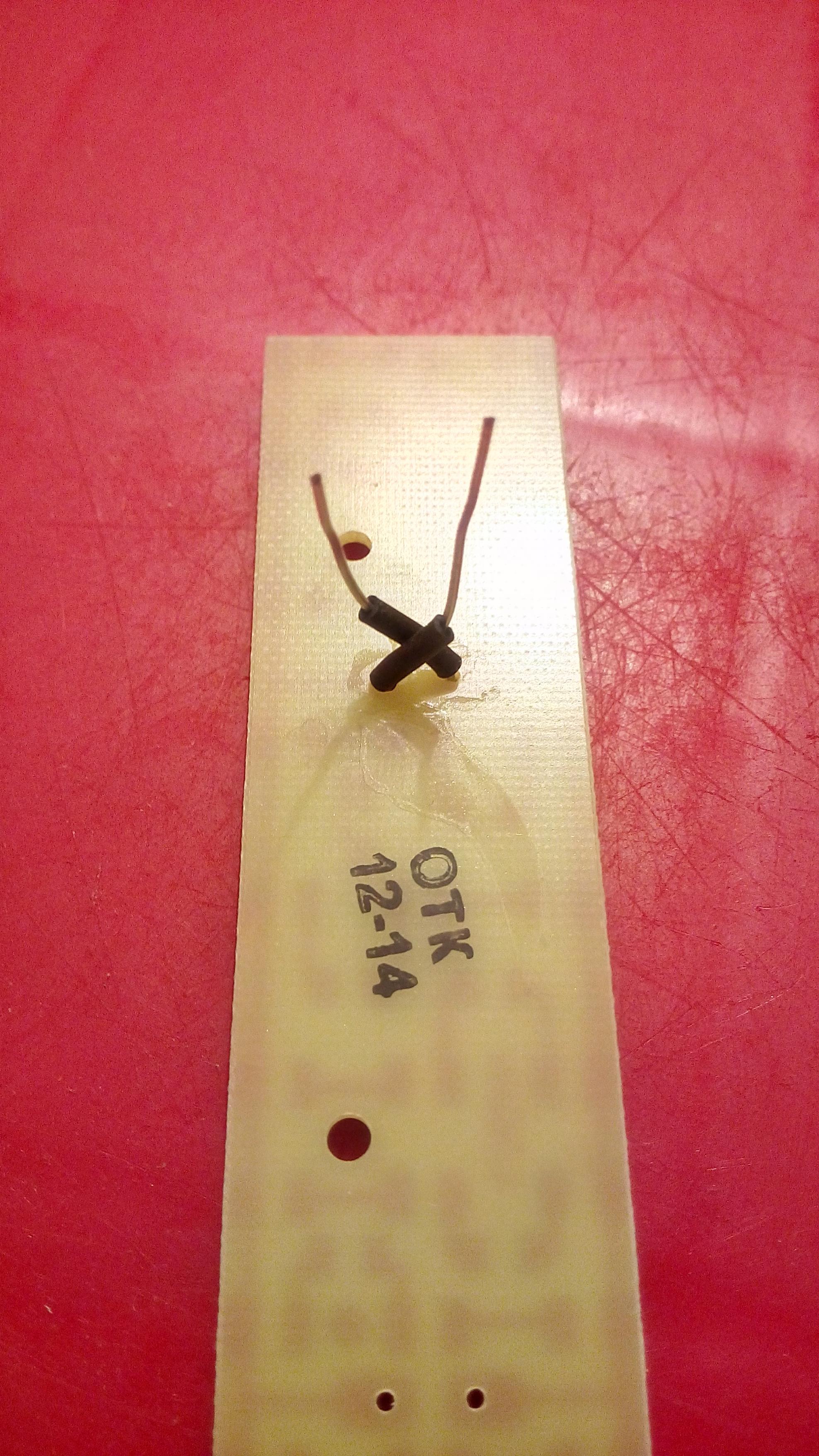

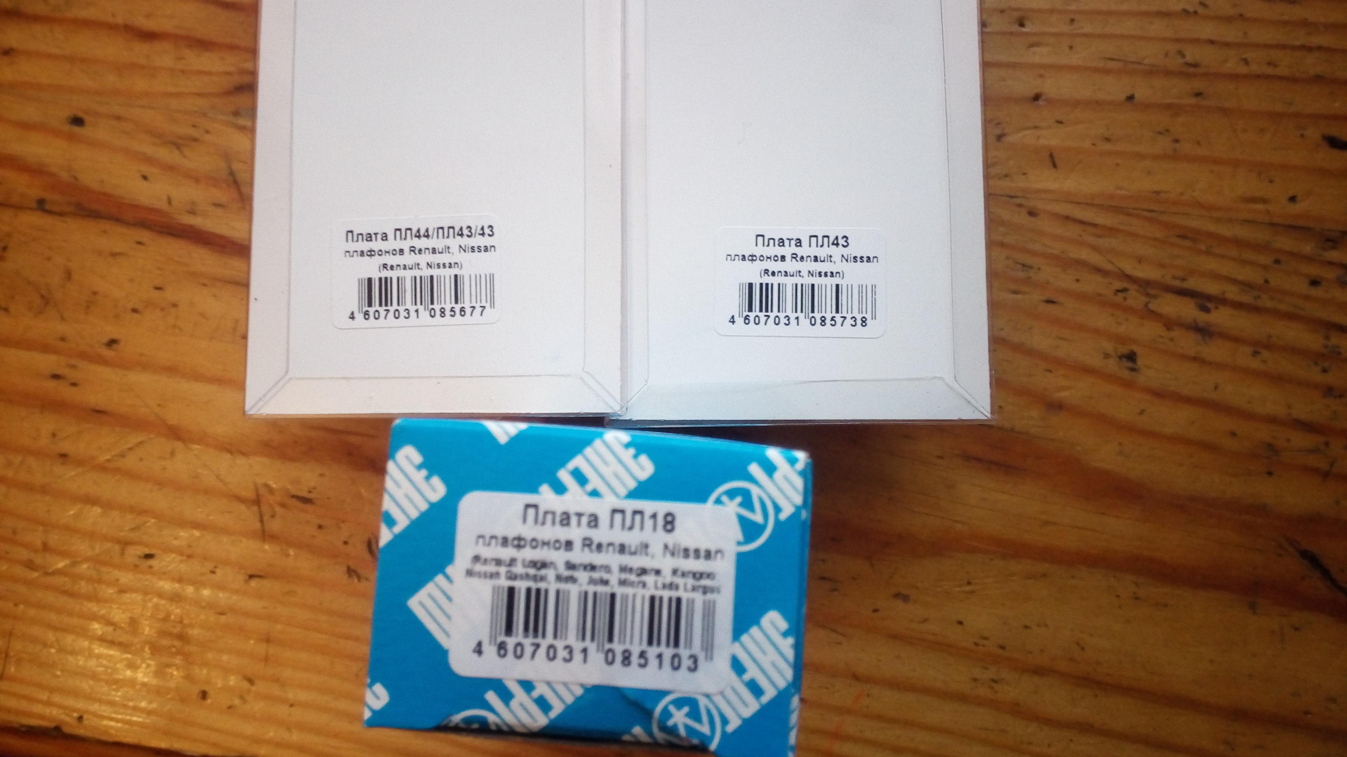

Так как Плата ПЛ18 плафонов Renault, Nissan (с одним переключателем) , а у меня два надо доработать плату. Меняем полярность ,изолируем , отпиливаем лишнее.

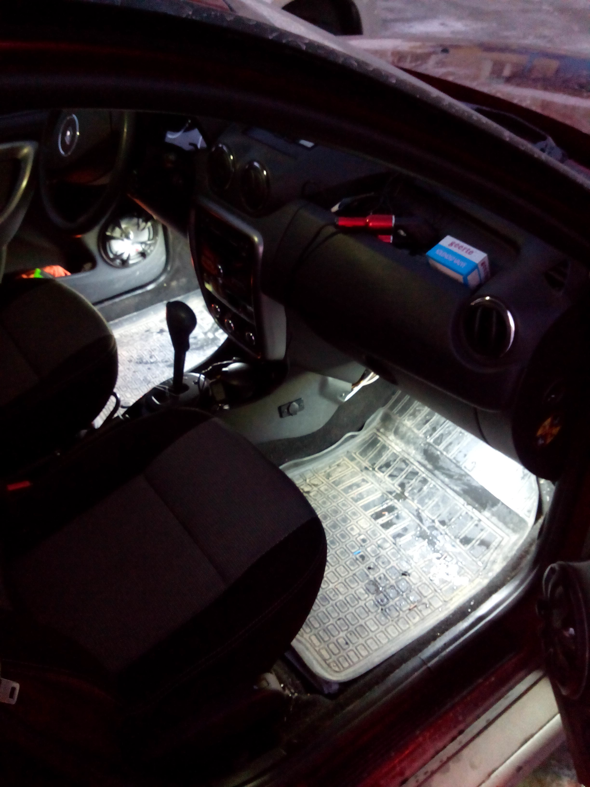

Сообщение от Павлуша
В каких режимах работает светильник по вашему варианту?
Смотрю, что всего 2 провода подведено- т.е. либо нету принудительного включения, либо нету включения по открыванию двери.
Кнопка этого плафона сколько имеет положений - 2 или 3?
Так к лампе и должно быть два контакта, три контакта это уже на разъеме будет.
