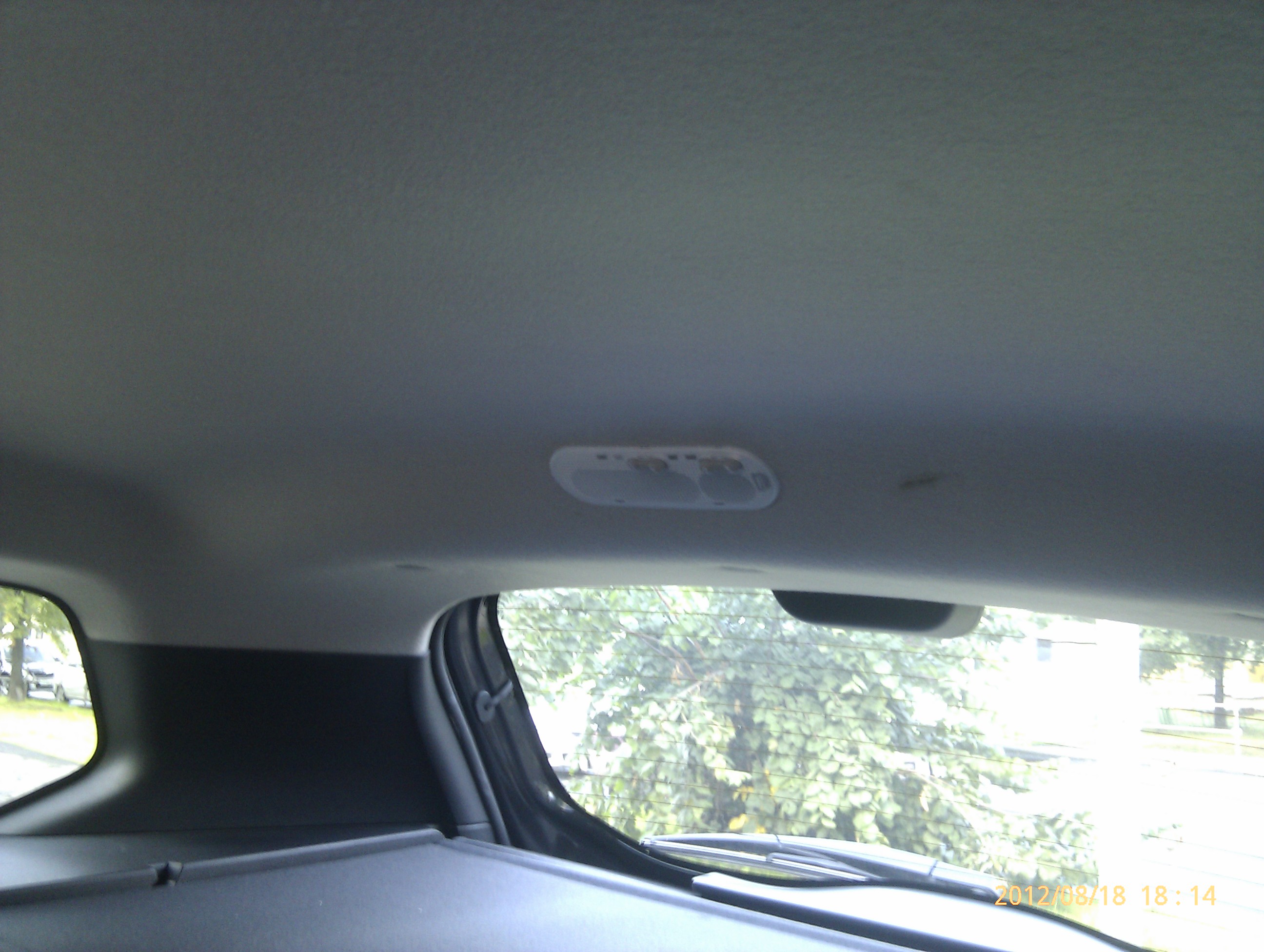

Alex100 , dg972, как к чему подключено написал в посте 23. Все подключения производил в блоке предохранителей в моторном отсеке, релешки убрал туда же.
"+" взял с реле ПТФ находится там же (плюс появляется при включении зажигания), "-" на корпус, "+" от генератора взял в том же блоке (большой разъем, который входит в блок предохранителей со стороны фар) номер разъема не помню, кажется В1, схемы под рукой нет, а провода, идущие к ближнему и габаритам соединил коннекторами к соответствующим проводам рядом с блоком.
Визуально никаких лишних проводов не видно, так же основной "+", взятый с реле ПТФ проходит через предохранитель ПТФ, что исключает возгорание в случае чего.
Сегодня на другой машине приехал, сфоткать не могу. Поставил за задними сиденьями, где обшивка сгибается к заднему стеклу. Там места достаточно и родной фонарь (как спереди) встает как литой. Света достаточно.
dg972, То есть на изгибе обшивки потолка, под углом и он освещает багажник и салон?
Alex100 , Больше салон, он в него направлен.
dg972, Вчера выковорил плафон, примерял его сзади и возник вопрос: как его к проводке подключать? Штатный разъем продается или припаиваться ка нему на прямую?
Alex100 , Я использовал разъем (штекеры) от старого компьютера которые к дисководу питание подают.
dg972, ATA интерфейс! Спасибо!

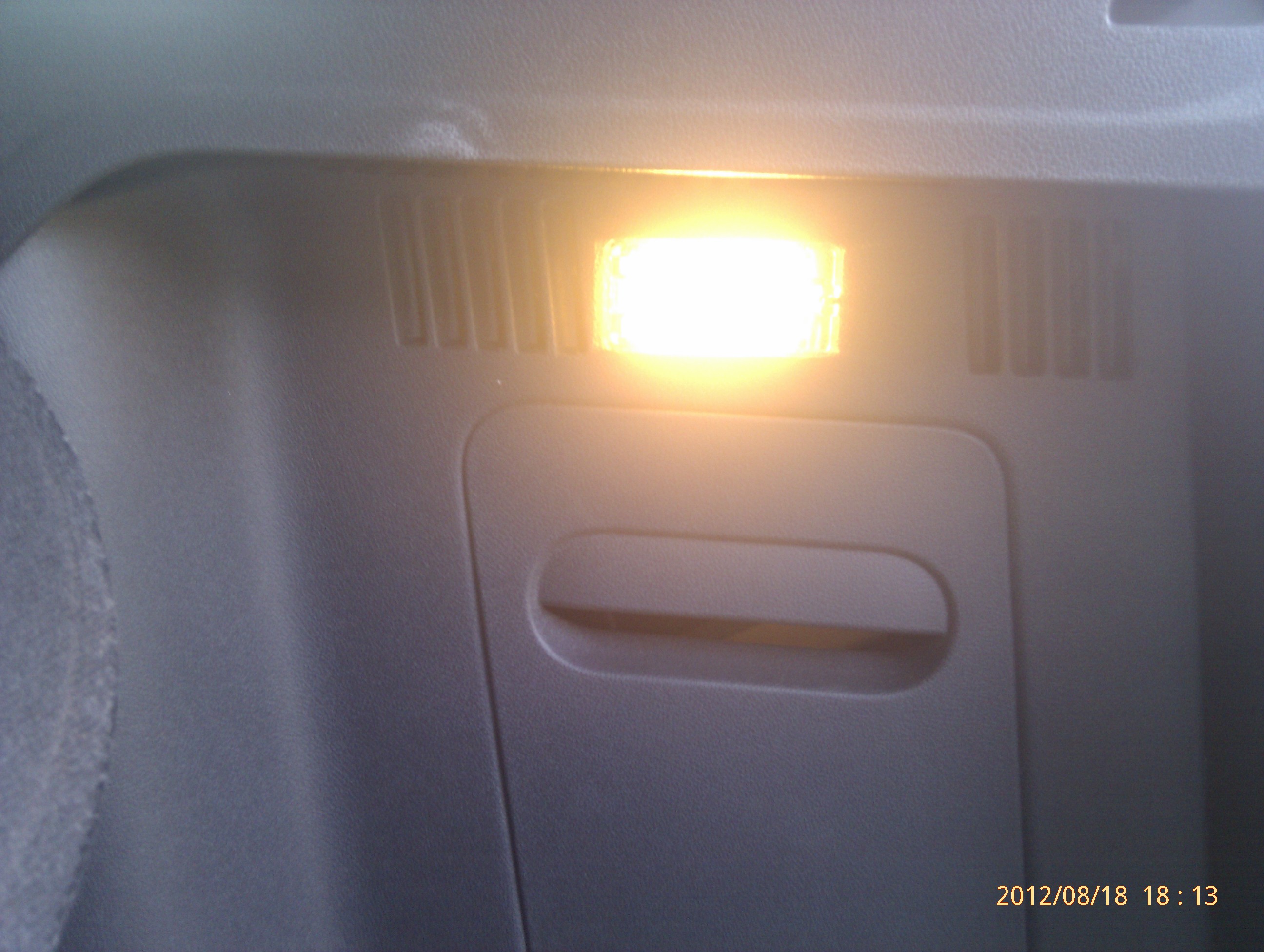

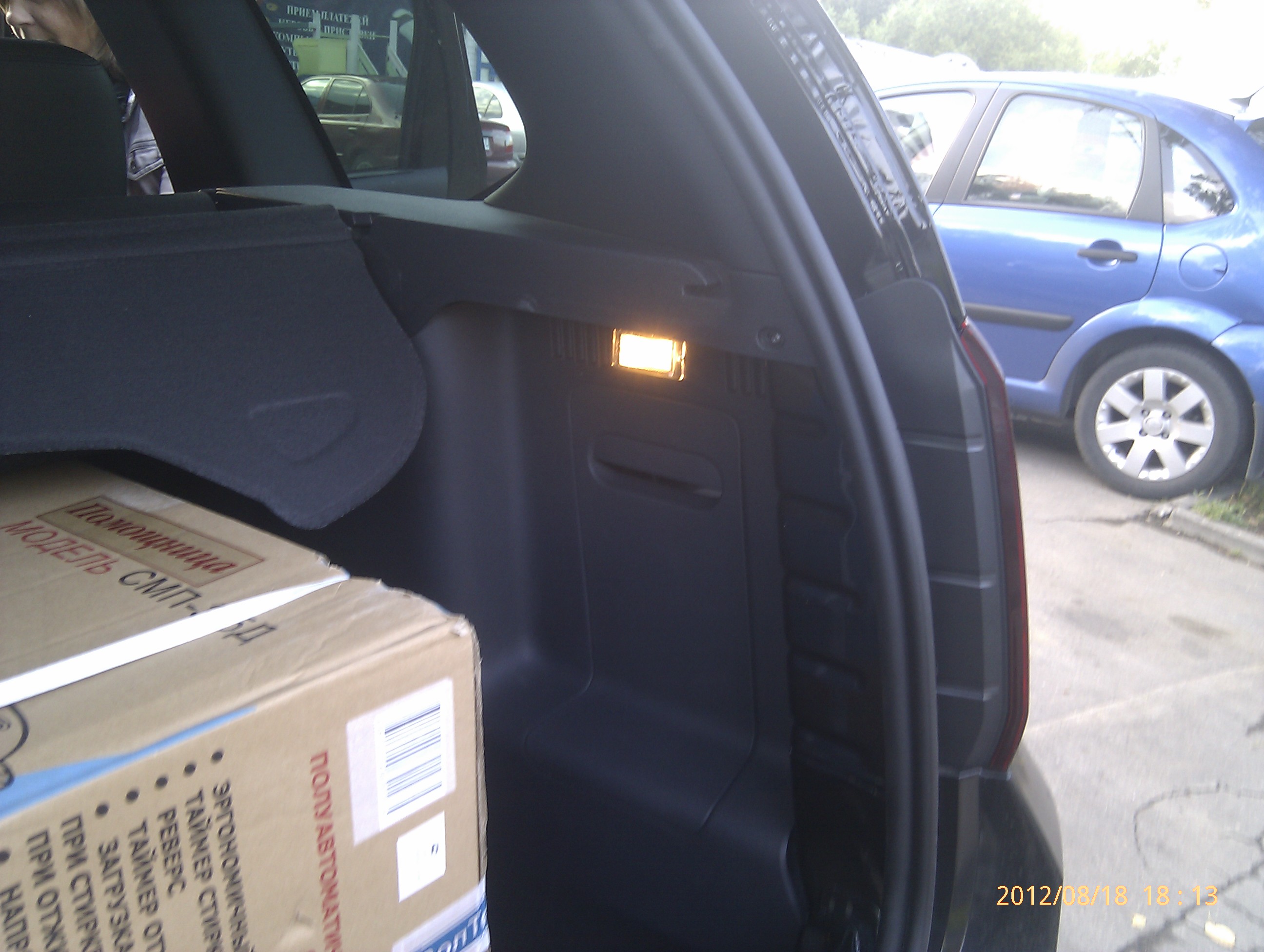

Заодно сфоткал доп освещение багажника, поставил напротив штатного.
и розетка (прикуриватель в багажнике) подключал "+" напрямую с аккумулятора через предохранитель, "-" рядом на корпус, "+ подсветки" с габарит на левом фонаре.

Сообщение от Alex100
Фонарь сзади, это классно, а вот прикуриватель ненароком вырвать или включить можно.
Может его как-то по другому развернуть?
---------- Добавлено в 01:22 ---------- Предыдущее написано было в 01:20 ----------
Провод до заднего тянули с переднего или отдельное питание?

прикуриватель как прикуриватель в багажнике наверное не очень востребован, а вот как розетка - безусловно полезно. можно крышечку/заглушку резиновую например поставить на него - исчезнет риск нажатия/отжатия

Кстати, если гнездо прикуривателя расположить как на фотке Кубика, то в него можно будет включать светодиодную лампу-подсветку на гибкой ножке. Тогда по необходимости можно будет ее загинать или в салон, к задним пассажирам, или в багажник.

...место для прикуривателя в багажнике выбрано как-то неудачно...я бы в уголке где-нибудь пристроил бы...снести его грузом можно запросто,а там и до замыкания ,со всеми неприятностями недалеко...тьфу-тьфу-тьфу 3 раза...

Сам прикуриватель я туда не вставляю (вставил только для фотосессии), он используется как розетка для подключения холодильника и т.п. Замыкания не будет, там предохранитель стоит.
