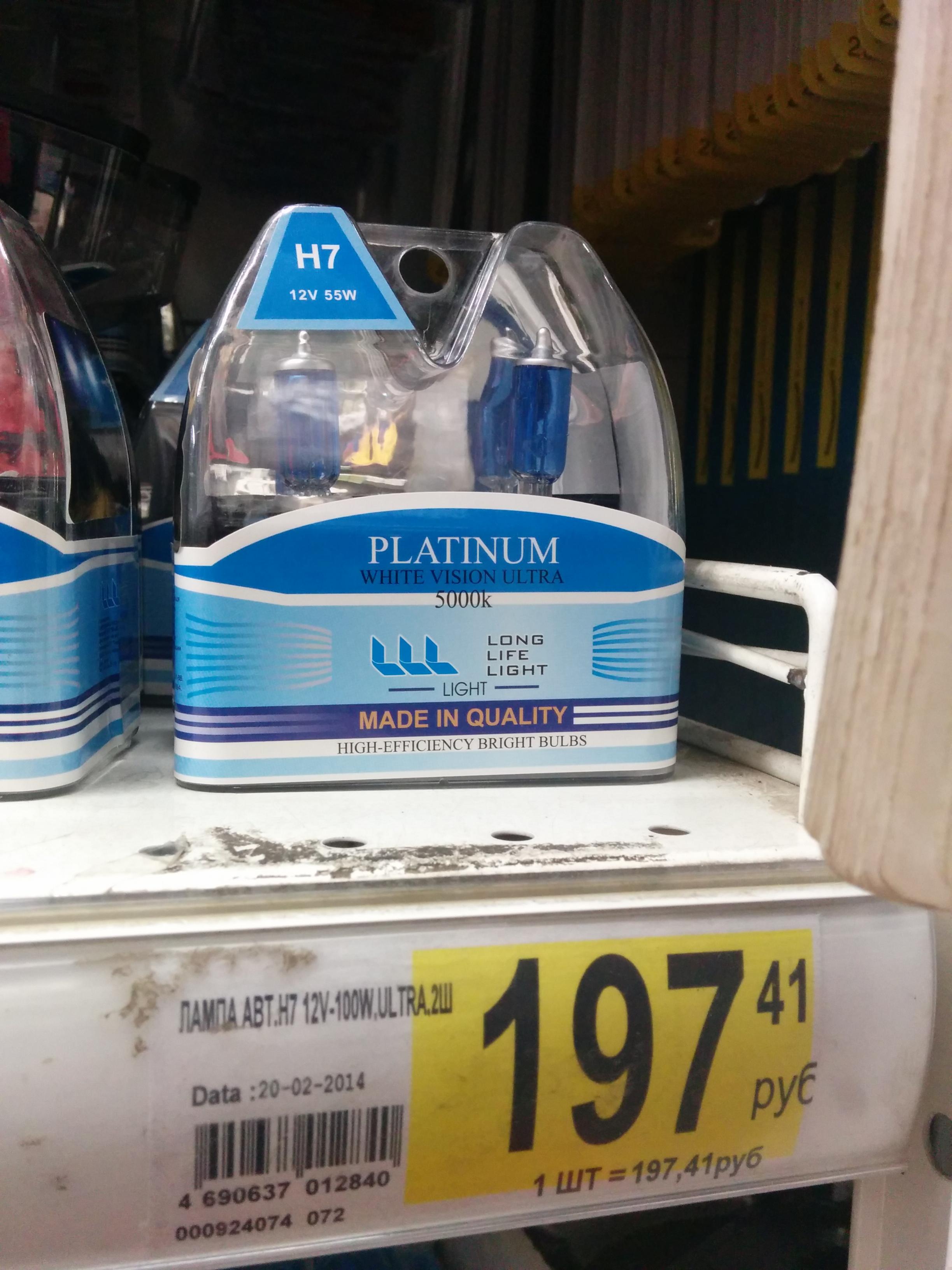

Очередной раз перегорела левая лампа.
Пошел в Ашан и купил это:
куда как хорошо - 197р за пару. Заменил обе - лампочки-то другие.
Через 3 дня потухла правая. Достал - она вспухшая. "Какой я неаккуратный", подумал о себе - "видимо взялся рукой за колбу, когда устанавливал".
Пошел в Ашан и купил вторую такую же пару, заменил перегоревшую, одну оставил на замену.
Через неделю собрался в Финляндию. Купил про запас пару Osram'ов.
Как в воду глядел. Перед стартом от дома увидел перегоревшую левую. Заменил последней запасной "голубой". На третий день поездки встречная машина почему-то мигнула мне фарами.
На остановке посмотрел - перегорела (вспухла) левая.
чертыхаясь вставил имевшиеся в запасе Osram'ы. При замене выяснилось, что еще светившая правая уже вспухла.
Так что, не гоняйтесь за дешевизной и рекламой.

Сообщение от ilion
Made in QualitY - это где?
Сообщение от ilion
С другой стороны, KOITO 4200К у меня тоже только год отработали у меня и у Bonda. Сегодня как раз последнюю поменял. Купил в автозапчастях ещё в сентябре при перегоревшей первой лампе китайские аналоги, фирму не помню. Но продавец порекомендовал. Свет один-в-один с KOITO. Поэтому и менял тогда одну.

Сообщение от ilion Посмотреть сообщение
Видел я такие.Присмотрелся,а они кривые
http://vk.com/formart_shop
http://vk.com/luxury_soap
http://formart-shop.ru/ .

Еще как кривые. Но это понимаешь не сразу.

Сообщение от zhiv
Поставил ну очень дорогую китайскую лампочку
Помимо удаления от страны изготовления качество изделий из нее понижается.

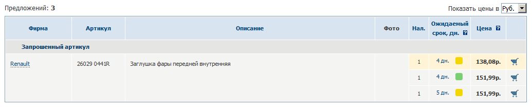

потерял сегодня резинку-крышку фары - сгорела левая лампа ближнего, пока менял - куда-то пропала... Вроде где-то мелькало в теме чем заменить ее... Теперь не найду...

Сообщение от HID
вобщем купил в автозапчастях резиновую крышку фары от ВАЗ 1118 (Калина) - с натяжкой, немного кривовато встала на место - не сказать что идеально, но вроде держится... Цена вопроса 120 руб (в инете есть и более гуманные ценники, но вечером нашел только по такой цене).
Я в экзисте заказывал.

Сообщение от БерСер Посмотреть сообщение
спасибки! то что надо! Поезжу пока с калиновской, а после отпуска - закажу (наверно сразу пару, чтоб було).
