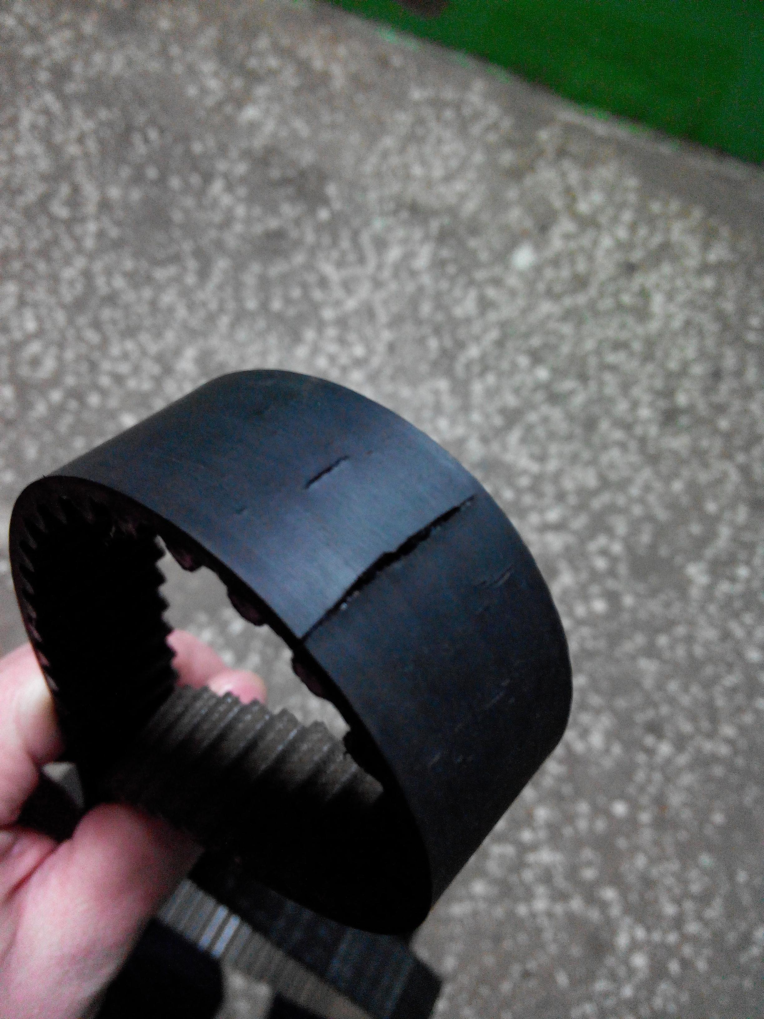

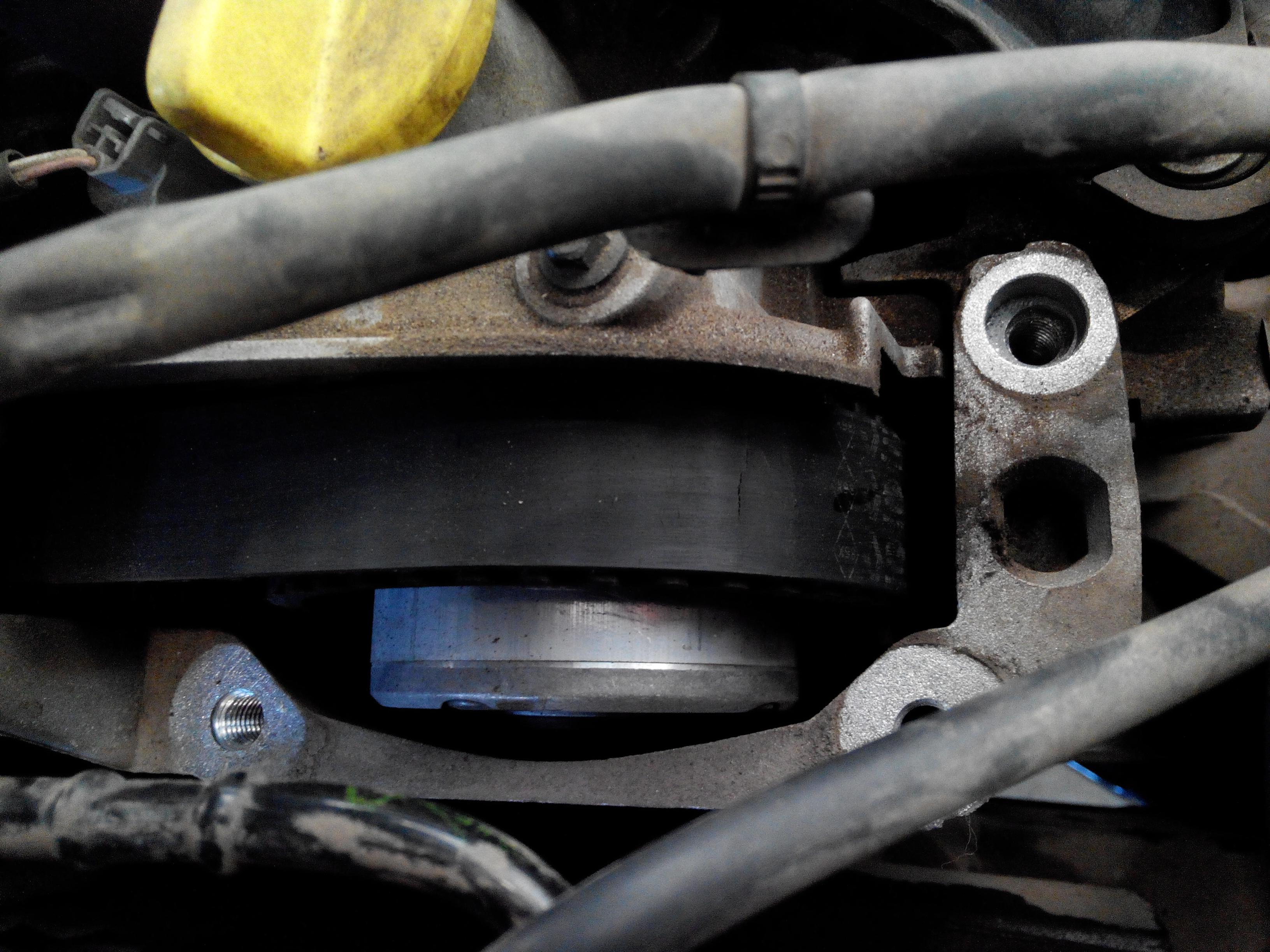

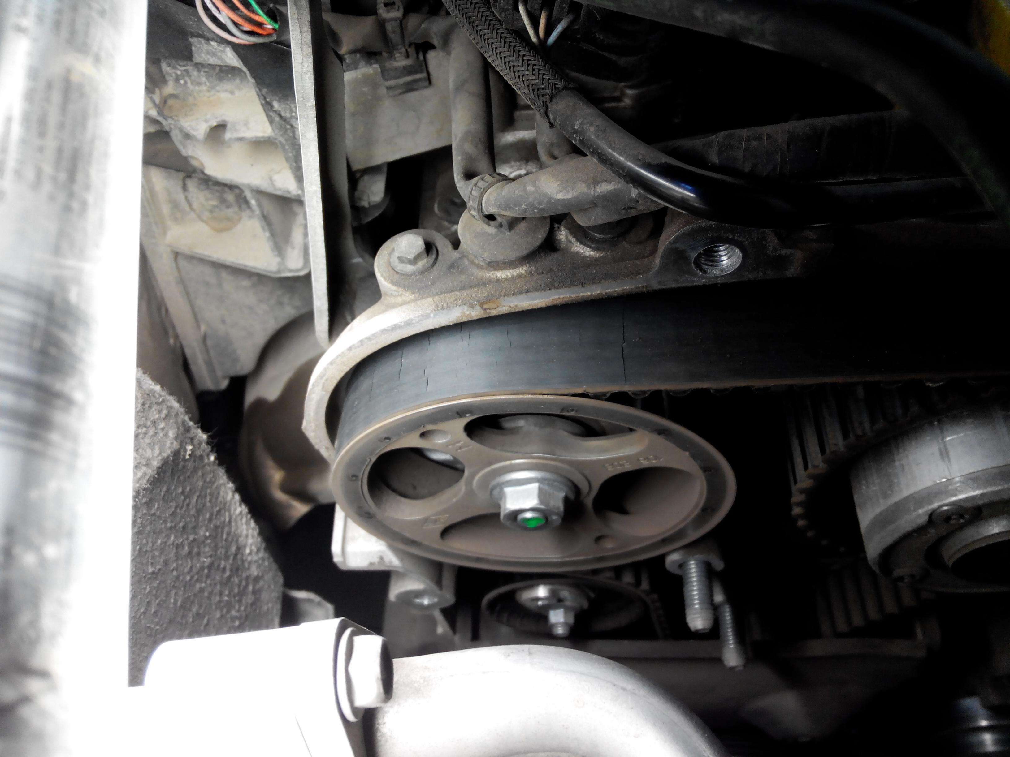

Сообщение от Rawil
Желающим дотянуть замену ГРМ до 90тыс., рекомендую на 60тыс. снять крышку и посмотреть визуально на состояние ремня
Моему пробег 62600км
Вложение 88866Вложение 88867Вложение 88868
Работа по замене ГРМ у дилера с их расходниками обошлась в 7400руб. + работа по замене ремня генератора с роликами 350руб. (951+1304+2086) + 156руб. за две заглушки Malo. Итого 12250руб.+ тех.мойка
И это уже второй подтвержденный ремень с аналогичной хреновнёй

---------- Добавлено в 00:15 ---------- Предыдущее написано было в 00:13 ----------
Сообщение от Ворчун2014
Для статистики пока маловато.
На каких двигателях?

Сообщение от Strusto
На бензиновых, конечно!
http://www.dusterclubs.ru/vb/showpos...&postcount=291

Сообщение от briancev
Мой тоже был весь в трещинах, это если говорить о ГРМ. Режимы эксплуатации - как придется, машина живет у подъезда, на ней и по городу иногда, и до гаража, если надо другую машину взять, и на охоту, поскольку для того ее и покупали. В любую погоду не зависимо от жары и мороза. А вот генераторный - ни одной трещинки.
