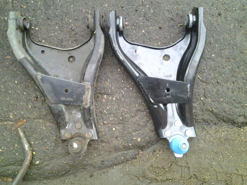

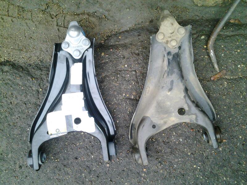

После замены рейки у рукожопов (по гарантии) заметил сильный износ по внутренним углам передних колёс. Гарантия уже закончилась, поехал проверить УУК. Там обнаружили убитую правую шаровую. Купил рычаг (оригинал), заменил, теперь большая разница в кастере: слева 4 56', справа 4 16'. И визуально развальщик показал, что справа между колесом и задней частью крыла 4 пальца лезет, а слева 4 пальца и еще 2-3 см места.
Рычаги между собой перед заменой точно не сравнивал.
Но сфоткал. Что дальше делать? Попробовать по фото "промерить" геометрию рычагов? Или ехать на яму, пробовать прикладывать старый рычаг к установленному новому? Есть идеи от людей с опытом?
Может рычаг перепутан правый с левым? Они изогнуты же в одну сторону. А вот поставить так можно или нет я незнаю. Но по креплениям точно совпадет. Я думаю если постараться то можно и палец шаровой воткнуть, подвинув немного стойку))) Просто такой разницы не от чего быть неможет. Еще конечно от удара может погнуться.
---------- Добавлено в 09:38 ---------- Предыдущее написано было в 09:35 ----------
Фото выкладывайте. По ним и посмотрим. Может вы купили не тот рычаг.
---------- Добавлено в 09:40 ---------- Предыдущее написано было в 09:38 ----------
Просто я на своем Дастере менял рычаги в сборе уже 3 раза и один раз сайлентблоки отдельно. И никаких проблем. Там явно что-то перепутано или погнуто.

ну, перепутать левый с правым - это надо быть уж совсем особо одарённым. Погнутостей быть не должно - серьёзных ударов, ДТП не было. Может быть геометрия самого рычага... Вот фото старого и нового.
А как можно палец криво воткнуть? Куда? Он же конусный!
Увы, не владею никаким графическим софтом, в котором был бы инструмент "линейка", чтобы померить расстояния от сайлентов до, допустим, центральной заклёпки. Буду разгребать хлам в гараже (его МНОГО!) чтобы заехать на яму и померить рулеткой.
Я не то имел ввиду. Я говорил про то, что если предположить что рычаги перепутаны. То отверстие в кулаке будет смещено, а точнее вся стойка. Но если приложить усилие то стойку можно сдвинуть. А так по другому куда-то вставить шаровую конечно нельзя.
---------- Добавлено в 11:52 ---------- Предыдущее написано было в 11:51 ----------
Вы меняли оба рычага?
---------- Добавлено в 11:54 ---------- Предыдущее написано было в 11:52 ----------
А подрамник не могли сместить в сервисе? Хотя вроде он тоже там на штатных местах прикручивается.

Боюсь, если перепутать левый с правым, то колесо упрётся в ноги пассажира.
Нет, один правый. Подрамник, как сказали развальщики, в дастере не шевелится. И по их же словам чаще всего проблема в рычагах. Пока до ямы не добрался чтобы померить и в рабочую шмотку не одевался, чтобы заползти под машину и померить.
Открою вам и другим тоже небольшой секрет. При замене рычагов, с завода в посадочном месте спереди, т.е. где передний сайлентблок рычага, отверстие сделано овальным слева и справа. Поэтому болт, а значит сам рычаг можно двигать к себе и от себя, при этом колесо будет двигаться вперед или назад. Насколько сместите, настолько нужно будет править схождение. Но по моему опыту разница в касторе до 1см, не приводит к уводу в сторону, если он изменен именно геометрией рычагов. Если смещен подрамник хотя бы на 3-5мм, то автомобиль будет утаскивать в сторону.
