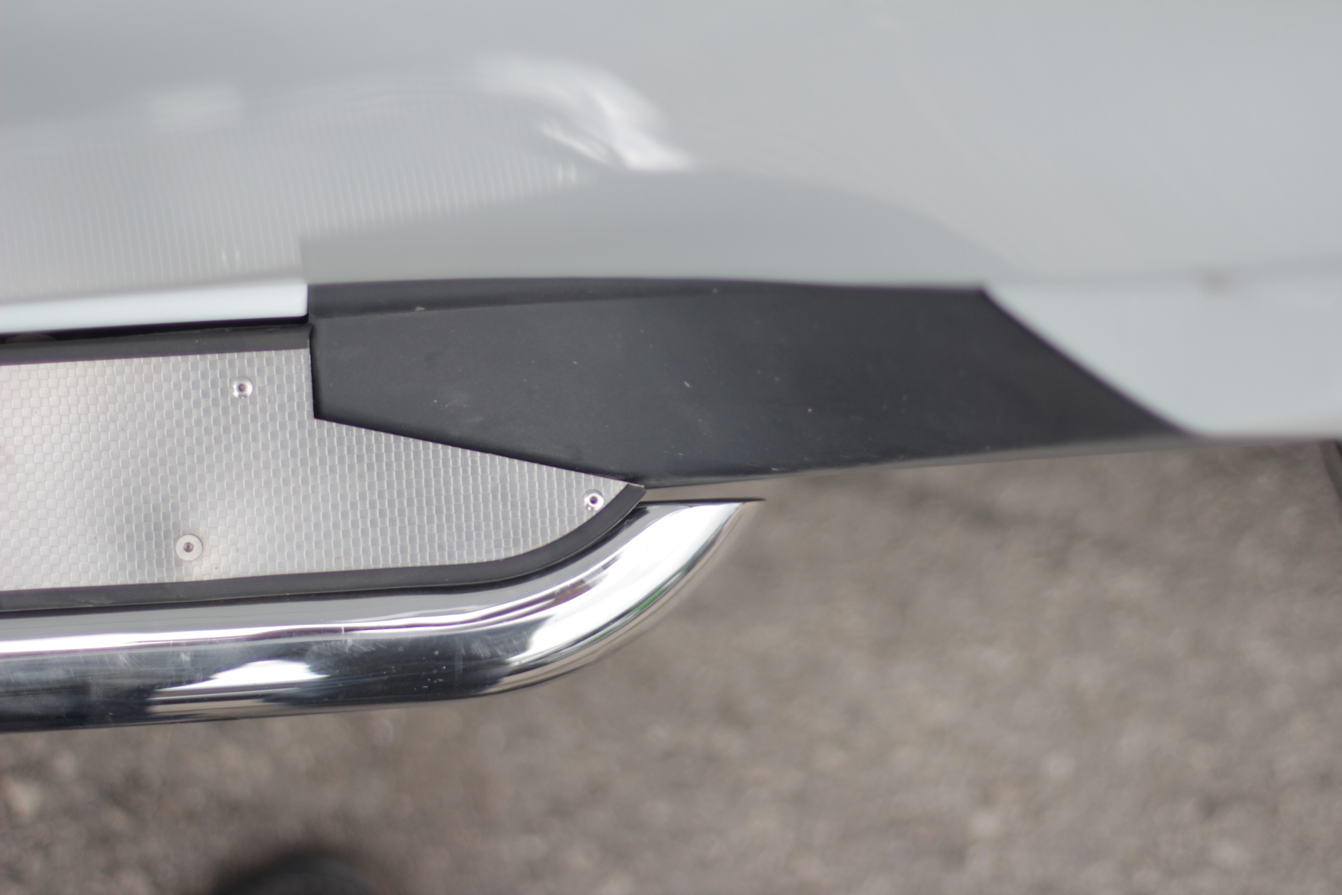

Сообщение от mbl
Хочется каким-нибудь образом унифицировать трубу и площадку, пусть даже с добавлением новых комплектующих.
Да сделайте вы зазор в 1-1.5 см между торцами и кузовом, и площадку подрежьте чуть, чтобы пороги садились и на оригинальные расширители - там правки на несколько сантиметров.
Вариантов нет особо, перетирается одно и тоже.

Сообщение от mbl
Ну тогда осмелюсь предложить вариант.Он более красивый для обладателей расширителей - это изначально более короткая труба под расширитель и 2 комплекта заглушек длинный и короткий. А на длинную (под отсутствие расширителей)заглушку сверху одеть втулку из той же полированной трубы. Правда когда под отсутствующие расширители - будет вставлена заглушка , будет просматриваться полоска на стыке. А с сзади судя по фоткам труба упирается в порог в р-не где расширителя уже нет. Правда форма вставыша в этом случае получается сложная и возникает необходимость в центрующей фаске.
