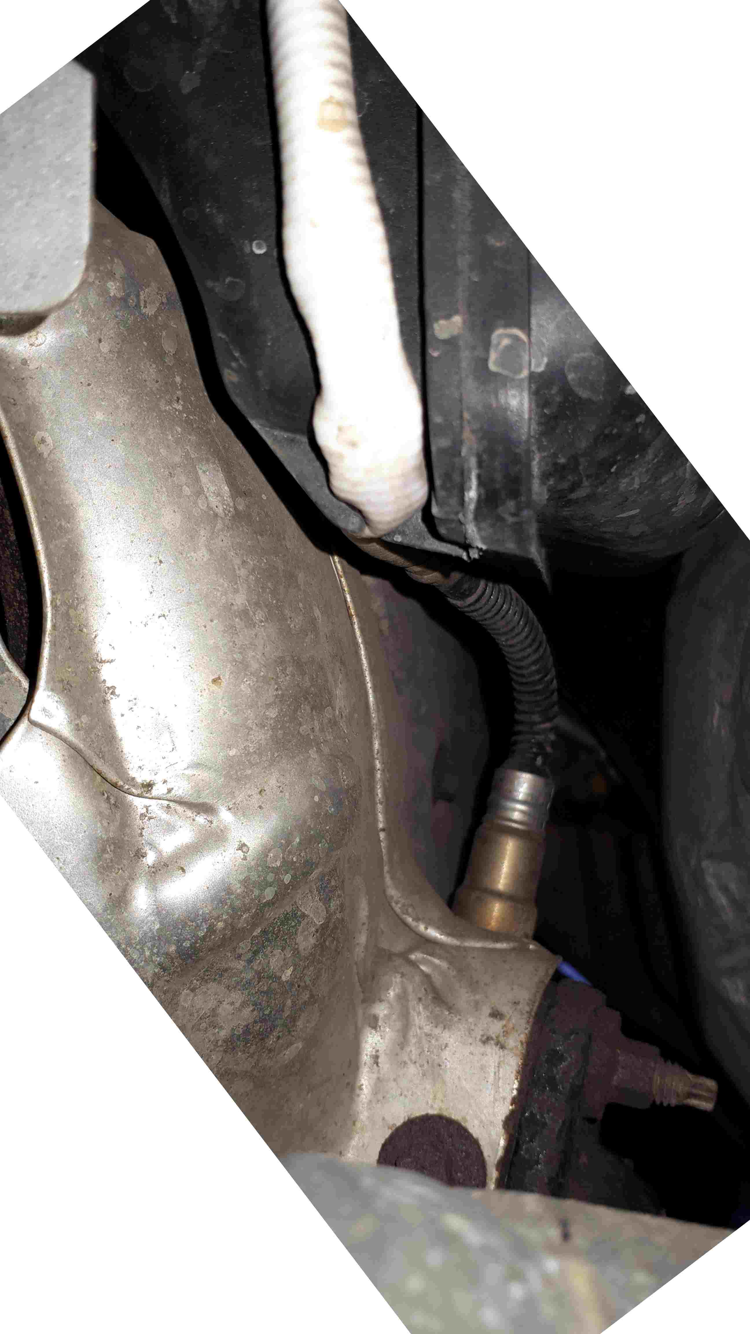

Заменил верхний датчик кислорода за час (пробег 56000 км).
Осенью при минус 20 грд засветился индикатор неисправности мотора и ошибка Р0130 (неисправность цепи подогрева датчика). Ездил (1000 км), сбрасывал. Расход не увеличился. Выскочила несбрасываемая ошибка Р0135. Купил датчик и съёмник 22 мм.
Датчик в коробке оказался с другим подходящим номером.
Датчик у моего F4R 2013 года переднеприводного автомата находится на 300 мм ниже узла дроссельной заслонки, проводом вверх. Добраться легко сверху.
- Нужно снять воздушный фильтр.
- Снять большой пластиковый корпус фильтра c узла дроссельной заслонки, открутив сверху 2 болта торкс (самое трудное – вынуть большой пластиковый корпус из промежутка за мотором).
- Разрезным ключом для кислородных датчиков, 22 мм, нетрудно ( 15 кг-м) открутил без ВД40. (может понадобиться переходник на удлинитель).
- Новый датчик закрутил с усилием 5 кг-м.
Можно попутно почистить узел дроссельной заслонки и заменить уплотнительную резинку.
После 5 запусков двигателя индикатор неисправности сам погас и потом все ошибки были стёрты с помощью ELM327 и «CarScanner.info».
У старого верхнего датчика кислорода сопротивление 9,5 Ом.
У нового датчика кислорода сопротивление 9,0 Ом.

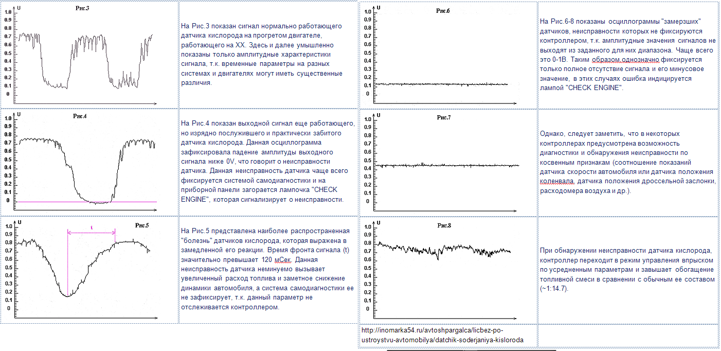

Сегодня дороги после дождя. Первый раз увидел чек. Мультитроникс говорит ДК1 ошибка 133. Запаздывание показаний или медленно реагирует. Подскажите пожалуйста с чего начинать. Тему конечно прочитаю.
29.08.2023, 07:49
#335
Регистрация: 14.05.2015
Сообщений: 1,302
Время онлайн: 3 мес. 2 д. 18 ч. 31 мин. 32 сек.
: 857
Адрес: Екатеринбург
Re: датчик кислорода
Сообщение от Scorp 3
Ваш Мультитроникс графики не кажет? лучше конечно осциллографом посмотреть.
Некоторые чистят датчики, Имхо: проще заменить.
Если на прогретом ошибку сбросить, до следующего остывания появляется?
Может дя начала разьем передернуть ("после дождя").

Ага, спасибо. Тему ДК раскурил до корок. Мультитроникс график показывает, но он очень сжатый по оси времени. Смотрел и по Car Scaner. Датчик реагирует, чек потушил. Но чувствую перед смертью не на дышишся. Надо готовится к замене. Доберусь передерну разъем конечно. Вот только не увидел, как ой стоит на рестайле 2,0. Помоему этот - 8200771294. Стоит конских денег, как и тот Бош, который лежит в этой коробке. Как сказал в Рено ремонт: не кроите на дешевых аналогах, возможно все равно придется брать оригинал. Не из за того, что дешевый у них разобрался в Логане, а из за скорости отклика аналогов.
