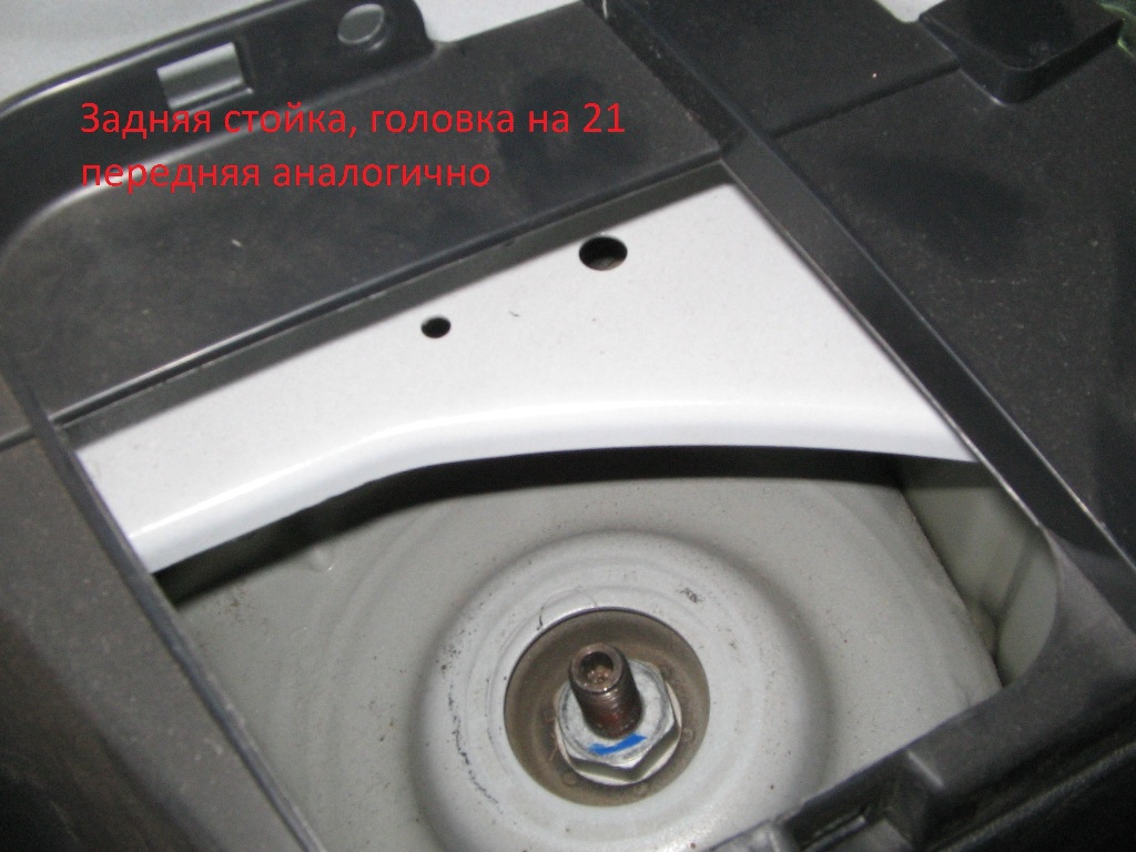

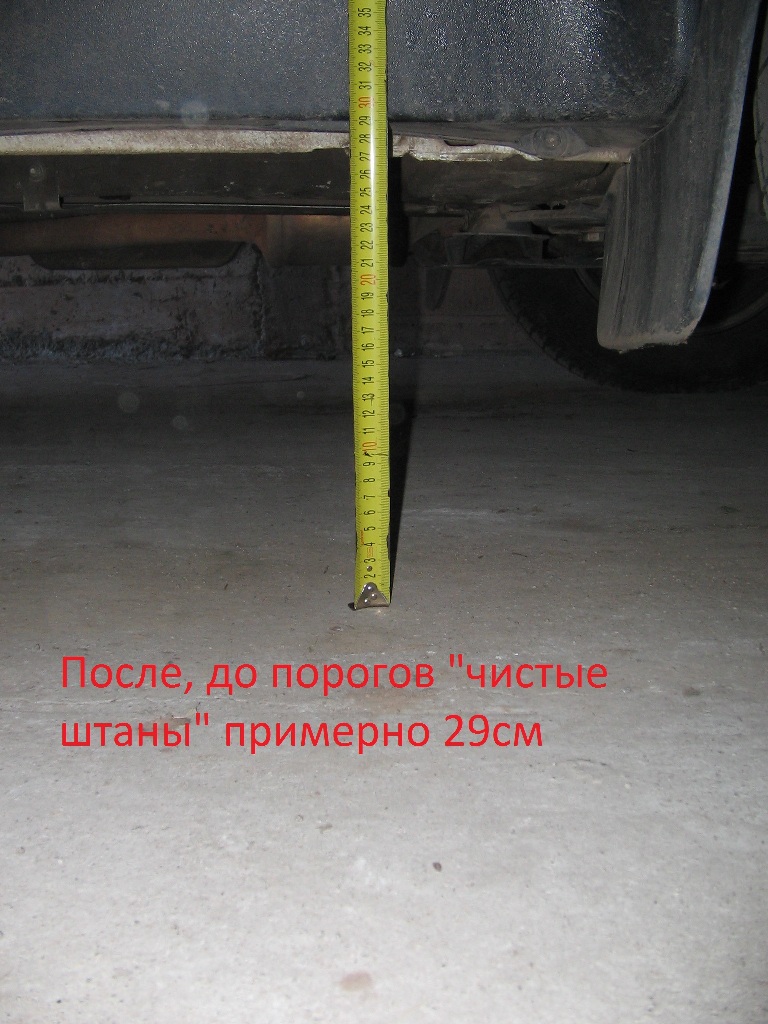

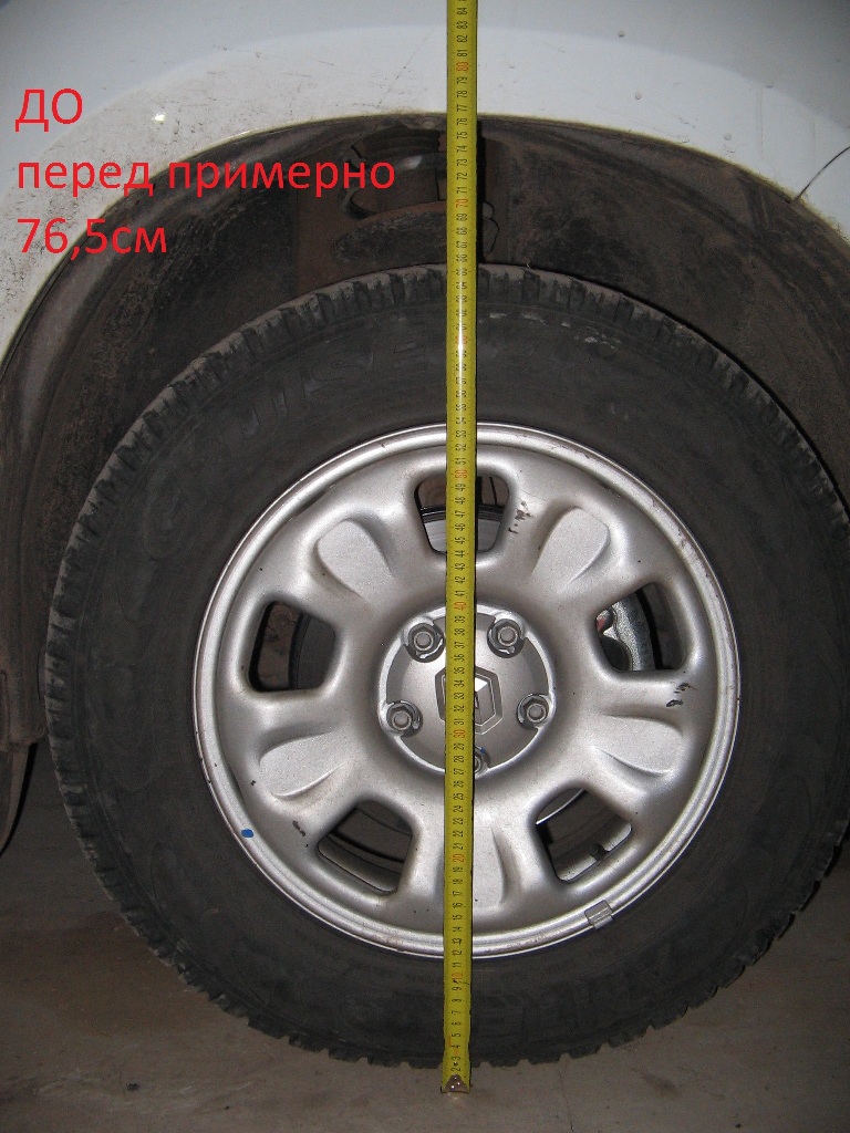

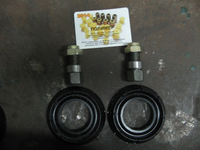

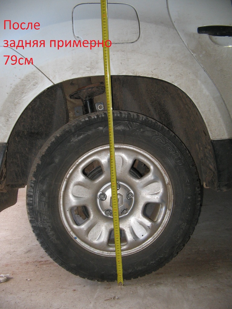

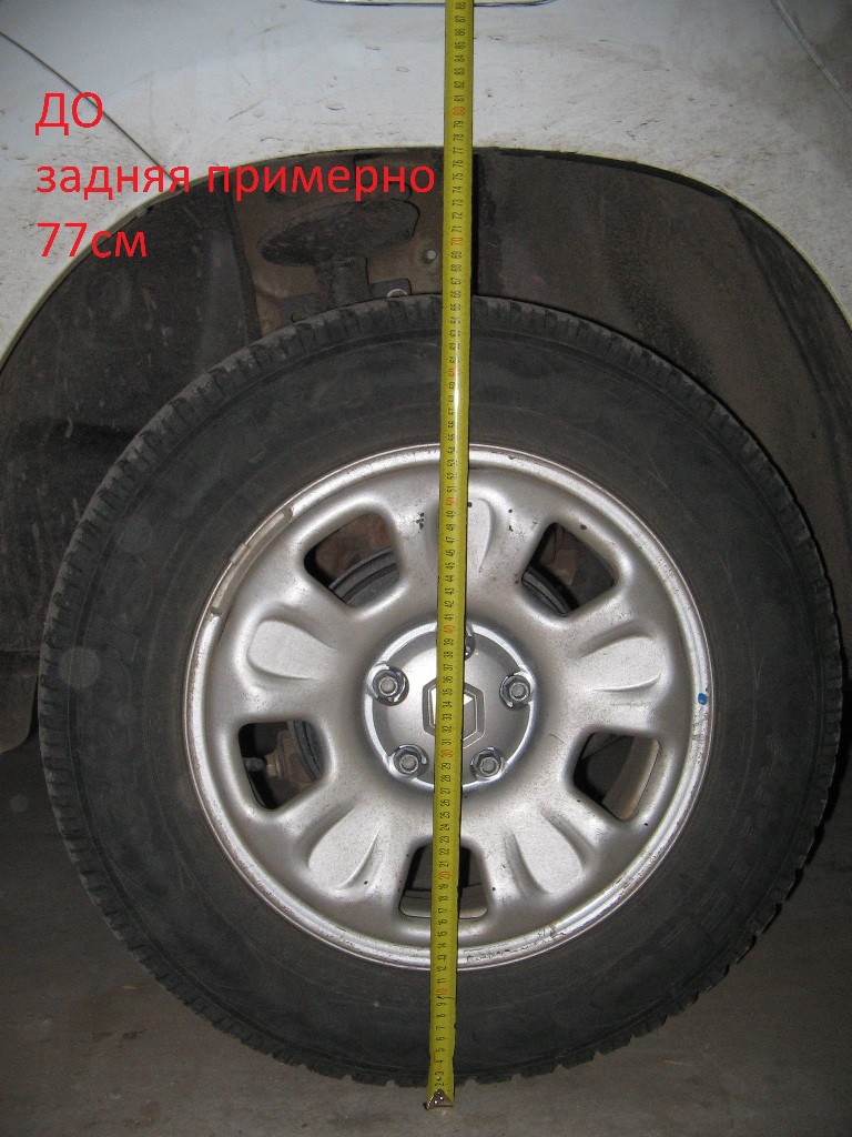

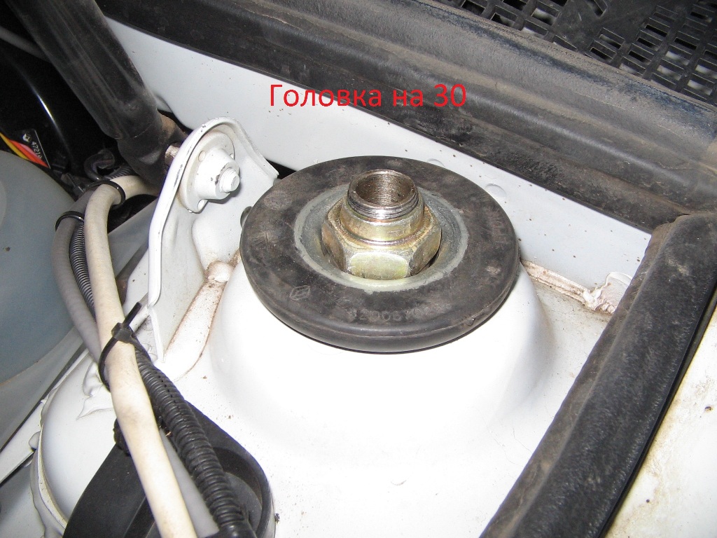

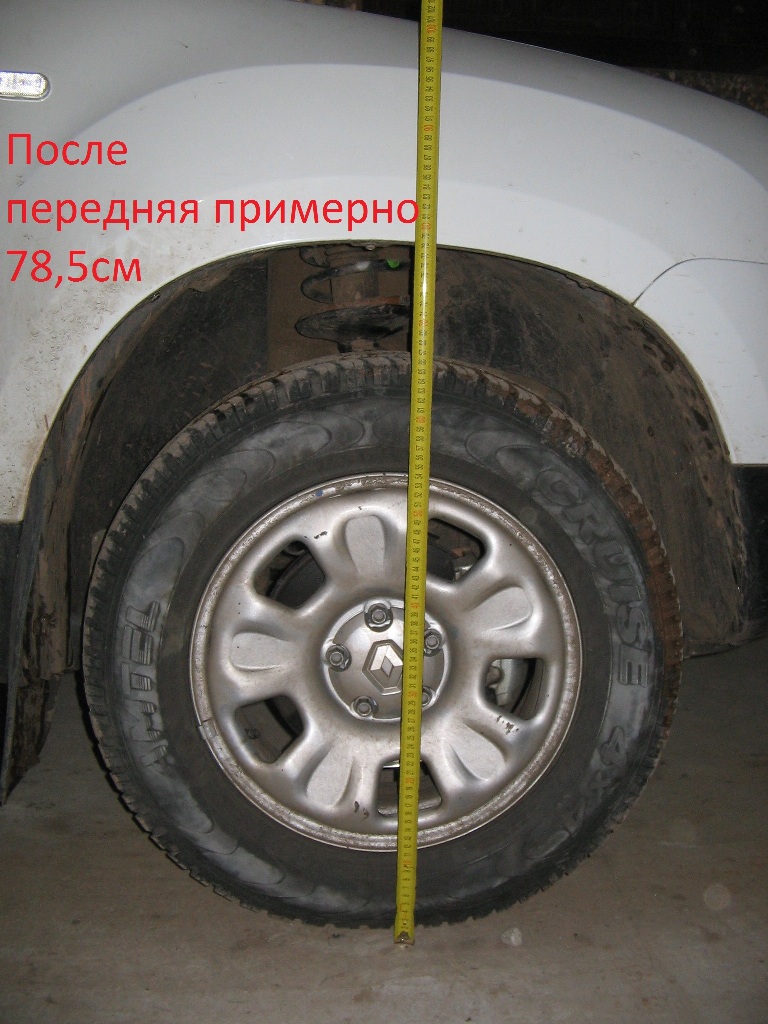

Здравствуйте, небольшой отчётик про лифт +2см.
Два с лишним года назад, купил филдера и озадачился как его поднять чтобы к бордюрам подезжать, была найдена фирма «polimer-nsk» заказаны проставки +2см. Вот уже пошел третий год, все отлично и доволен. С появлением Дастера, тоже появилось желание его поднять, сразу же решил посмотреть у «polimer-nsk» оказалось есть, пердние 16-15-005/20 и задняя 16-15-012/20, так же существует + 3см. Все заказано процесс пошел.
Для работы нужны достаточно странные ключи и головки, не у всех могут быть, на фото покажу, размеры 16, 18 , 21 , 30 и шестигранники, тут без проблем.
Машина бензин 4х4, срок 1,5г. 30т.км резина штатная.

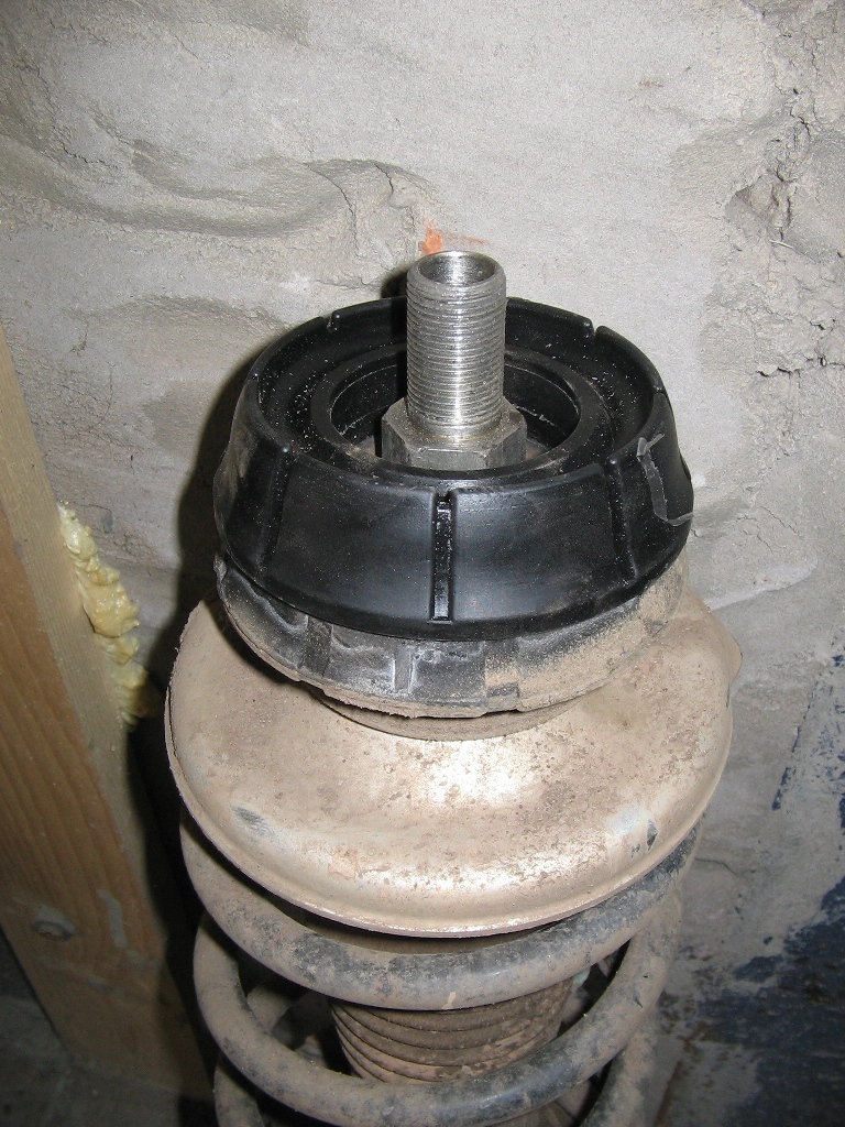

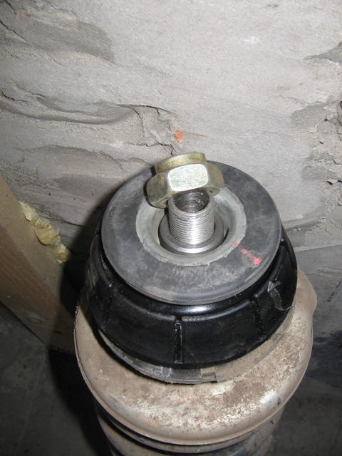

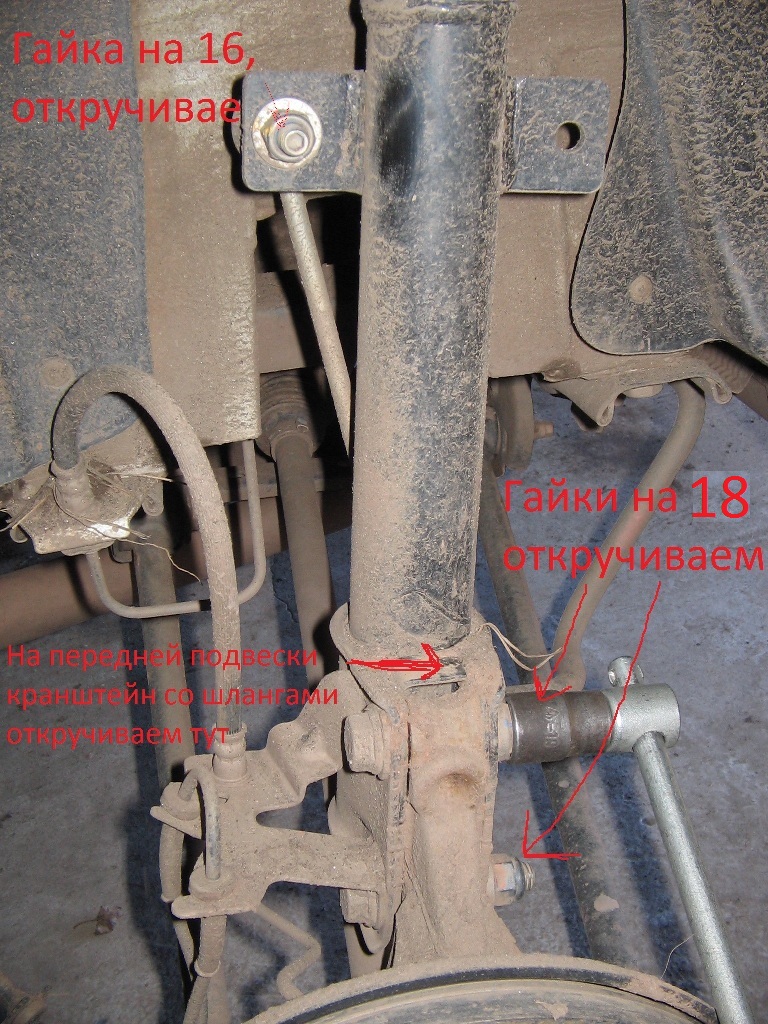

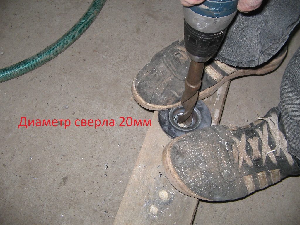

Начинаем откручивать стойку под капотом, откручивать лучше не понимая машину, иначе шток стойки будет прокручиваться ( это не факт просто у меня так было). Затем поднимаем и откручиваем, линку вверху, гайка на 16, на передней подвеске кронштейн шлангов, и два болта самой стойки, вынимаем. Разборка зада и переда не отличается.
Затем сверлим отверстие в чашке стойки, сверлом на 20мм. Далее прикручиваем удлинитель на шток, ставим проставку, ставим стойку на место, сверху наживляем и прикручиваем все болты, одеваем колесо опускаем, затягиваем стойку сверху до конца. Для без проблемной работы желательно иметь свободный домкрат, чтобы снимать и ставить линку , и устанавливать нижние болты стойки, поднимая и опуская рычаг.

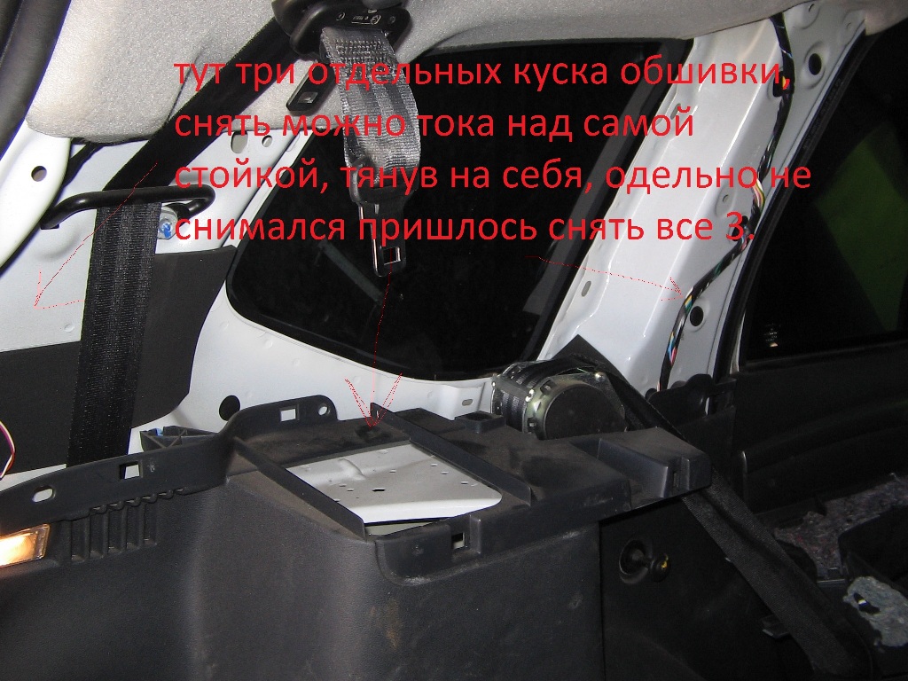

Доступ к задней стойки находится под пластмассовой панелью, там 3 части можно снять только центральную, непосредственно над стойкой, открутив шуруп и потянув на себя, если не выходит снимаем всё в куче, предварительно открутив шуруп со стороны сиденья.
Во вложении есть инструкция производителя.

Замерил сейчас у себя расстояние от земли до арки. Спереди 78, сзади 79. Чешу репу, а стоит ли? Резина новая 215/70.

БерСер, Это не резинки, это как раз и есть полиуритановые проставки, по форме как и штатные, просто одеваются с верху штатных и все.

То есть потом, скажем, при замене амортизатора, достаточно просто перекинуть эту матрешку на новую стойку?
brvender, а можешь померить расстояние от центра колеса до арки?
Кто на айронах, можете померить?
83 спереди
84 сзади
резина 225 70 16

давайте мерить от центра ступицы до края крыла -так..ну правильней.

У меня 485 мм от центра ступицы до края арки. За полтора года не изменилось.
Дорожный просвет под защитой картера 265 мм. 225/70/16

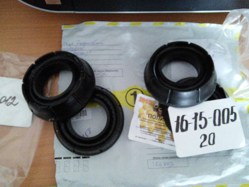

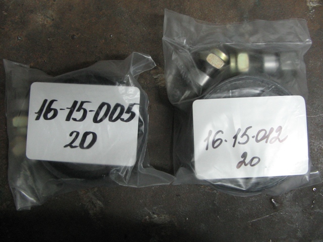

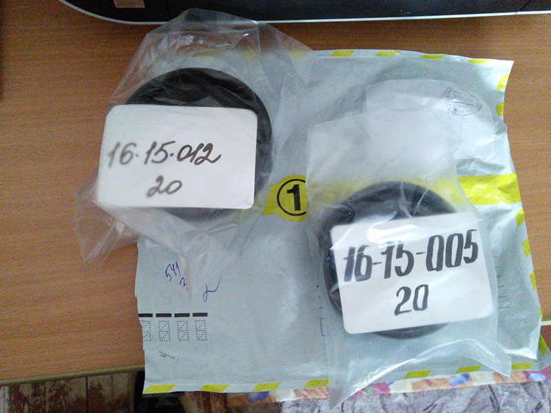

Заказал в полимер-нск набор матрешек для лифта перед и зад +2 см.
Прислали... 4 одинаковые черные резинки и все! Ни футорок, ни шайб, ни гаек! Зато есть календарик и пакет-майка! Censored Зла и мата не хватает!
brvender, Резинки на перед и зад одинаковые? Надо претензию писать, и не знаю, может, отправлять обратно придется?

БерСер, Резинки одинаковые, но комплектация явно не полная. На фото у тебя пакетики открытые, сам открыл? у меня пакеты были запаяны. У меня доставка была ТК, было упаковано в картонную коробку. А у тебя возможно наша любимая почта что то где то потеряла. (всегда заказываю ТК если есть возможность 300р за маленький груз и быстро и надежно)
