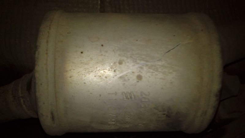

И последнее что это? резонатор или катализатор?
Вложение 95958
Вот она система ЕГР снятая с двигателя-это дальнейшая мечта
и на гвоздь в гараже
http://евроавто.рф/parts/used/model=2063698908/20537250

,это катализатор или сажевый фильтр, я не знаю как правильно его назвать, но соты керамические там есть и на моем дизельке его уже 6 месяцев как нет....банка только осталась....вонять выхлоп стал чуть сильнее, чуть громче стал посвист у среза выхлопной трубы, зато поехал лучше с холостых и выше...не пожалел ни разу

Это катализатор.

катализатор на дизеле? Че-то я не слышал про такое.

А что же это исчо? Вы, я смотрю, их много видели, в отличии от меня-то...

Я не понял,либо он не забивается ,либо это не катализатор,так что-ли?

Катализатор это. Только на дизельных авто такой проблемы нет. Забивается там сажевый фильтр. Просто от того, что он ФИЛЬТР. А катал ничего не фильтрует, он сквозной, и сажа спокойно летит мимо него.
Собственно на бензине он тоже не забивается просто так, а только от оплавления его внутренностей из-а превышения температуры из-за неисправности системы зажигания, к примеру.
