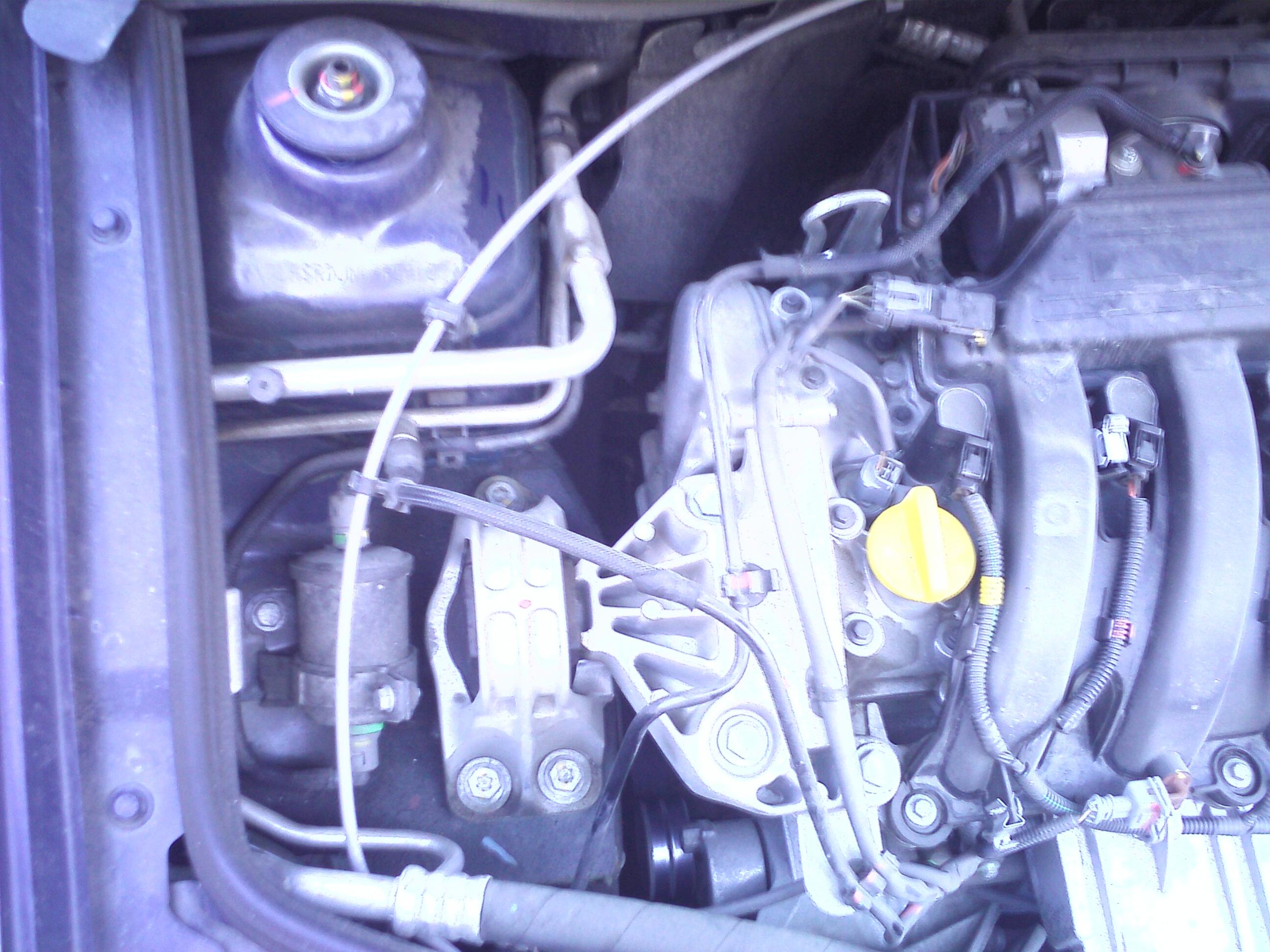

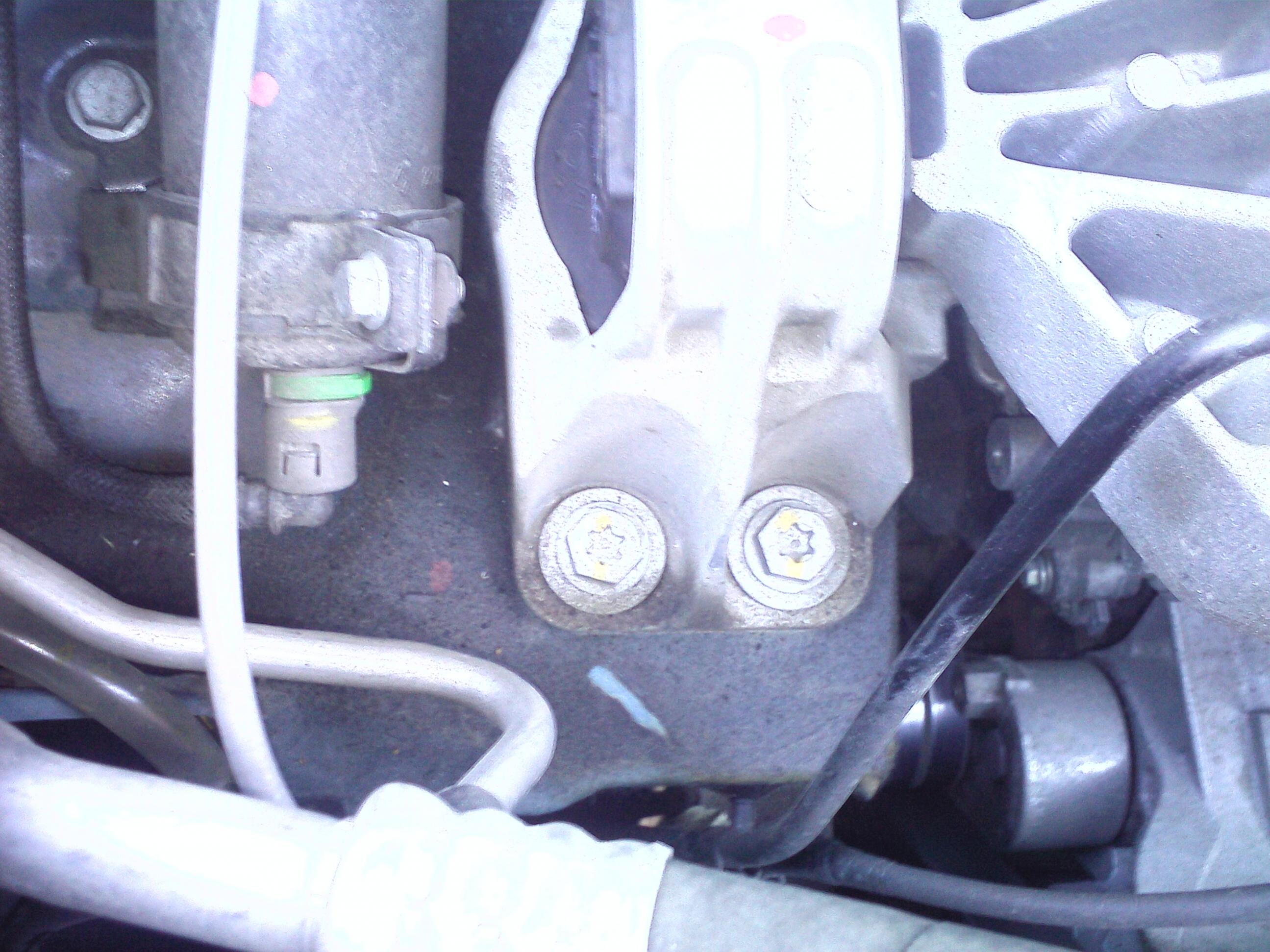

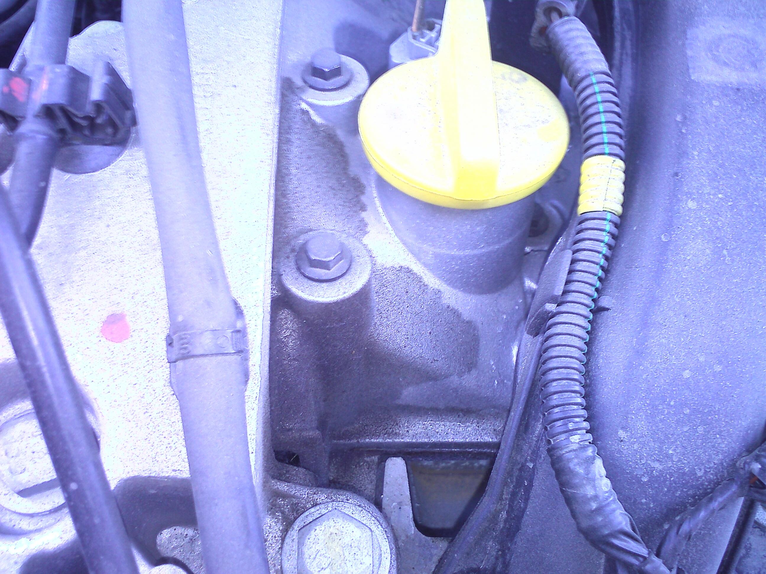

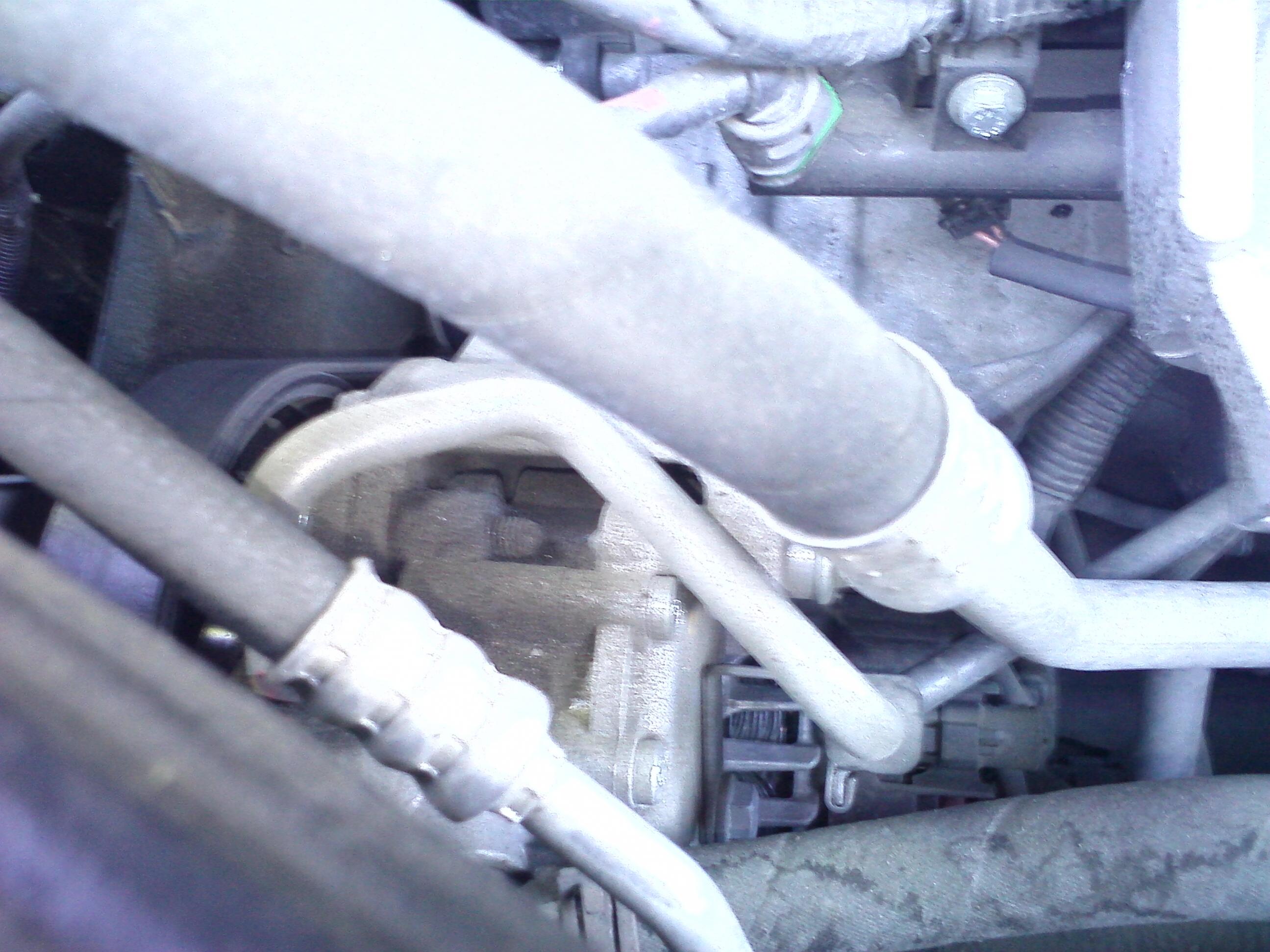

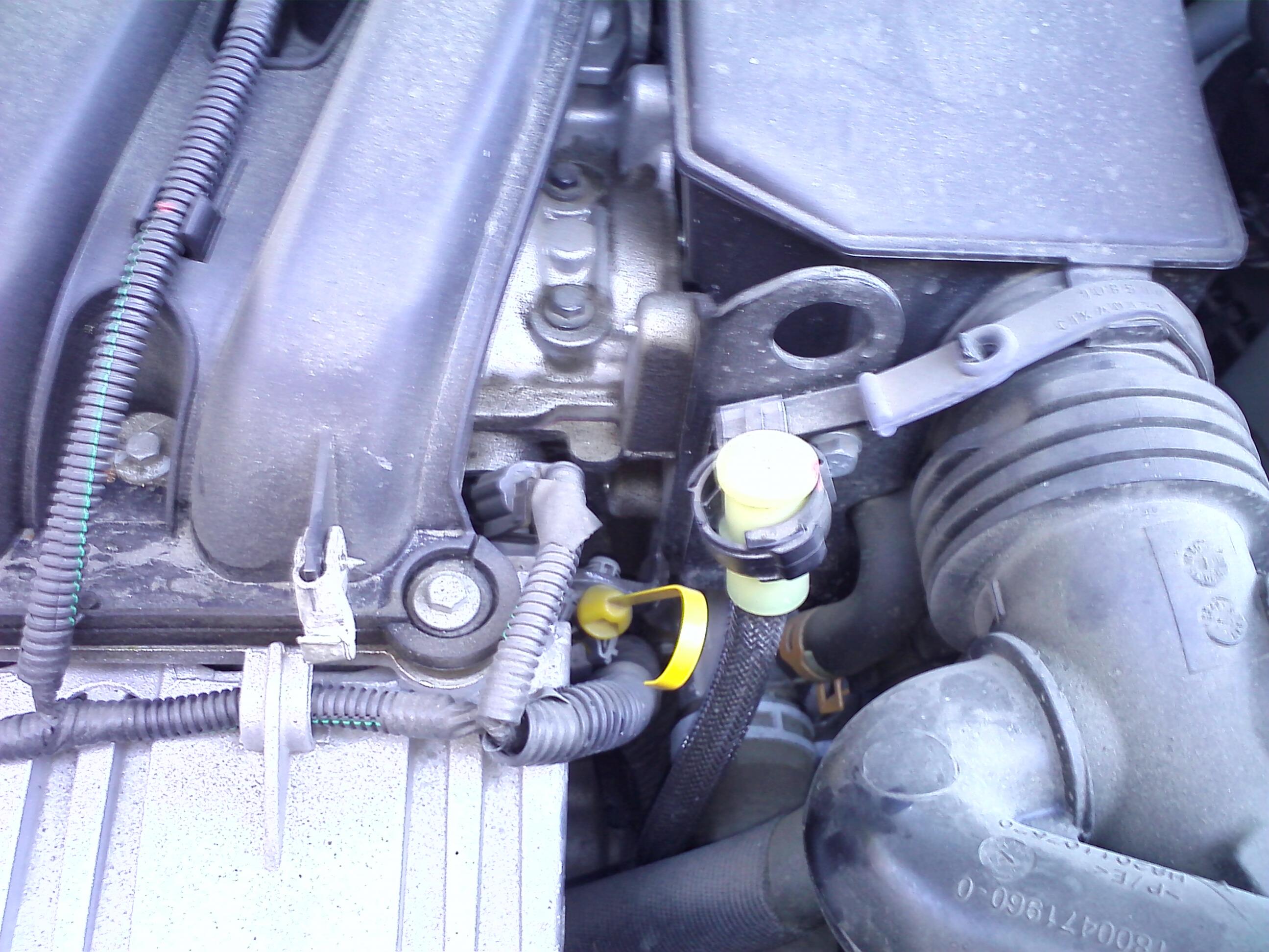

Всем привет.Вчера прошёл ТО-1. Кому очень лень искать запчасти в Экзисте вот они:
прокладка сливной пробки 11026 5505R - 46,94 р.
фильтр воздушный двигателя 8200 431 051 - 500,93 р.
фильтр масляный двигателя 8200 768 913 - 187,06 р.
фильтр салона 8201 153 808 - 755,95 р.
свеча зажигания Denso IK20#4 - 1572 р. (за 4 штуки),можно и просто реношные Энгельские они дешевле намного,но я захотел эти.
Итого за запчасти - 3062 р.
Масло Pennasol mid saps 5W-40 - 1950 р.http://pennasol29.ru/index.php/2013-...saps-5w40.html
За работу у ОД заплатил 4050 р. включаяя развал-схождение (1200 р.), сказали что оно входит в первое ТО, я повёлся,ну выдали потом диагностическую карту типа там по задним калёсам было расхождение-поправили.Долго возмущался по поводу печати в сервисной книжке-не поставили,мотивируя тем что запчасти и масло не ихнее.Ещё весь двигатель сверху у меня пропотел маслом (фото прилогаю), сказали что это нормально,помыли сверху из какого то баллончика пахнущего кирасином,протёрли тряпочкой,сказали понаблюдать.Что у всех так ? Короче с гарантии я слетел так понимаю, теперь понимаю что нехер вообще было к ОД ехать.

по поводу течи!!У мя такая же фигня была...на ТО30 заезжал сказал и показал на это пятно,они мол надо помыть и посмотреть что будет дальше-откуда течь.Я им сказал не вопрос отмою(сам так и не мыл гы гы)вчерась заехал к ним сказал мол я два раза уже мыл пятно снова и снова появляется в итоге: заменили по гарантии какой то сальник датчика распределения фаз
У меня было, но меньше!
Заставил ОД снимать впускной и садить болты из под которых сопливило на герметик.
Теперь чисто!
Все сделано по ГАРАНТИИ!
Заодно, так как я ещё жаловался на нестабильный хх, при снятии впускного коллектора отмыли дроссель и поменяли все прокладки!
http://www.dusterclubs.ru/vb/showthr...975#post549975
http://www.dusterclubs.ru/vb/showthr...206#post558206
http://www.dusterclubs.ru/vb/showthr...514#post558514
http://www.dusterclubs.ru/vb/showthr...516#post558516
http://www.dusterclubs.ru/vb/showthr...903#post564903
да, за одно заменили крышку маслозаливной горловины, т.к. якобы были случаи течи из под неё!

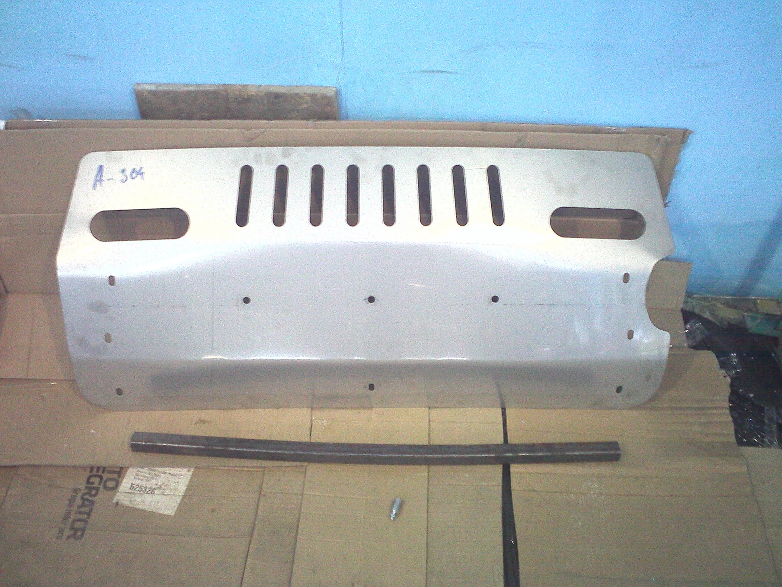

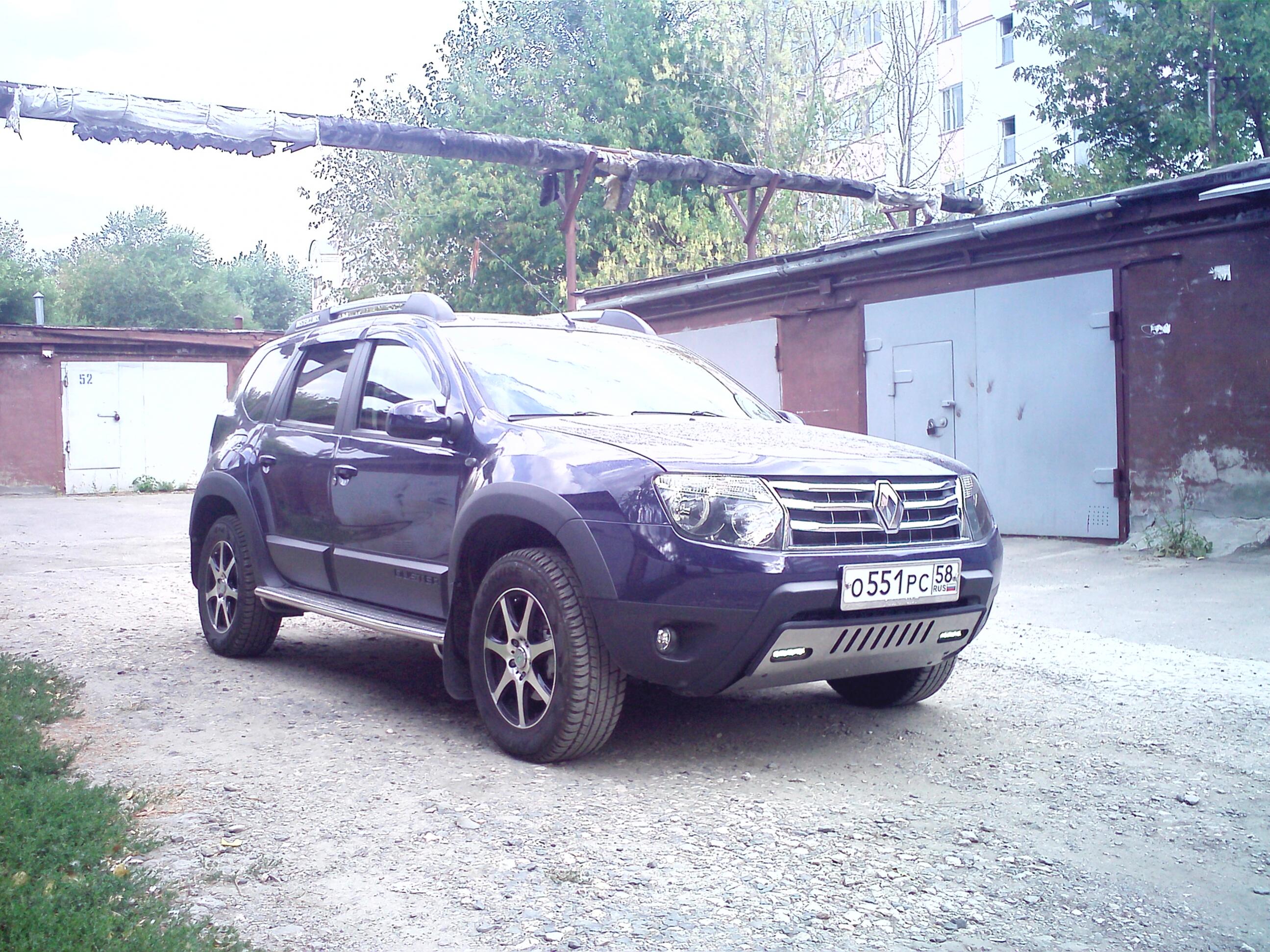

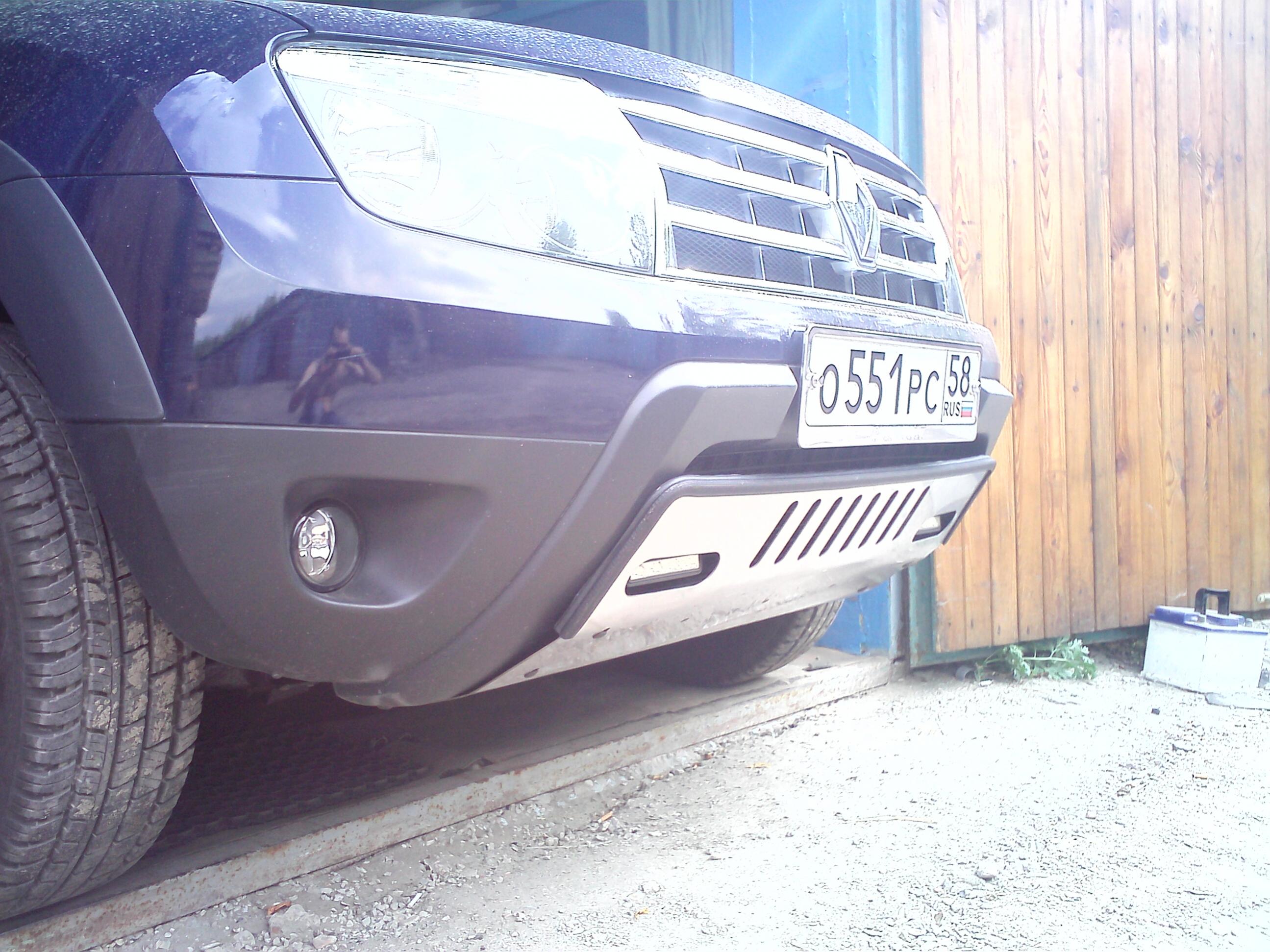

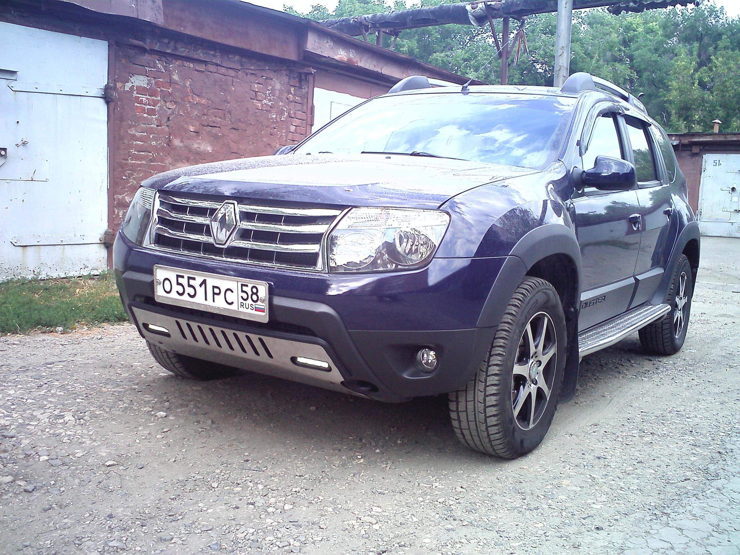

Теперь у меня есть вот такая приблуда ))). Спасибо Художник !!!

Эх, как я поторопился с патриотовской..... класс...

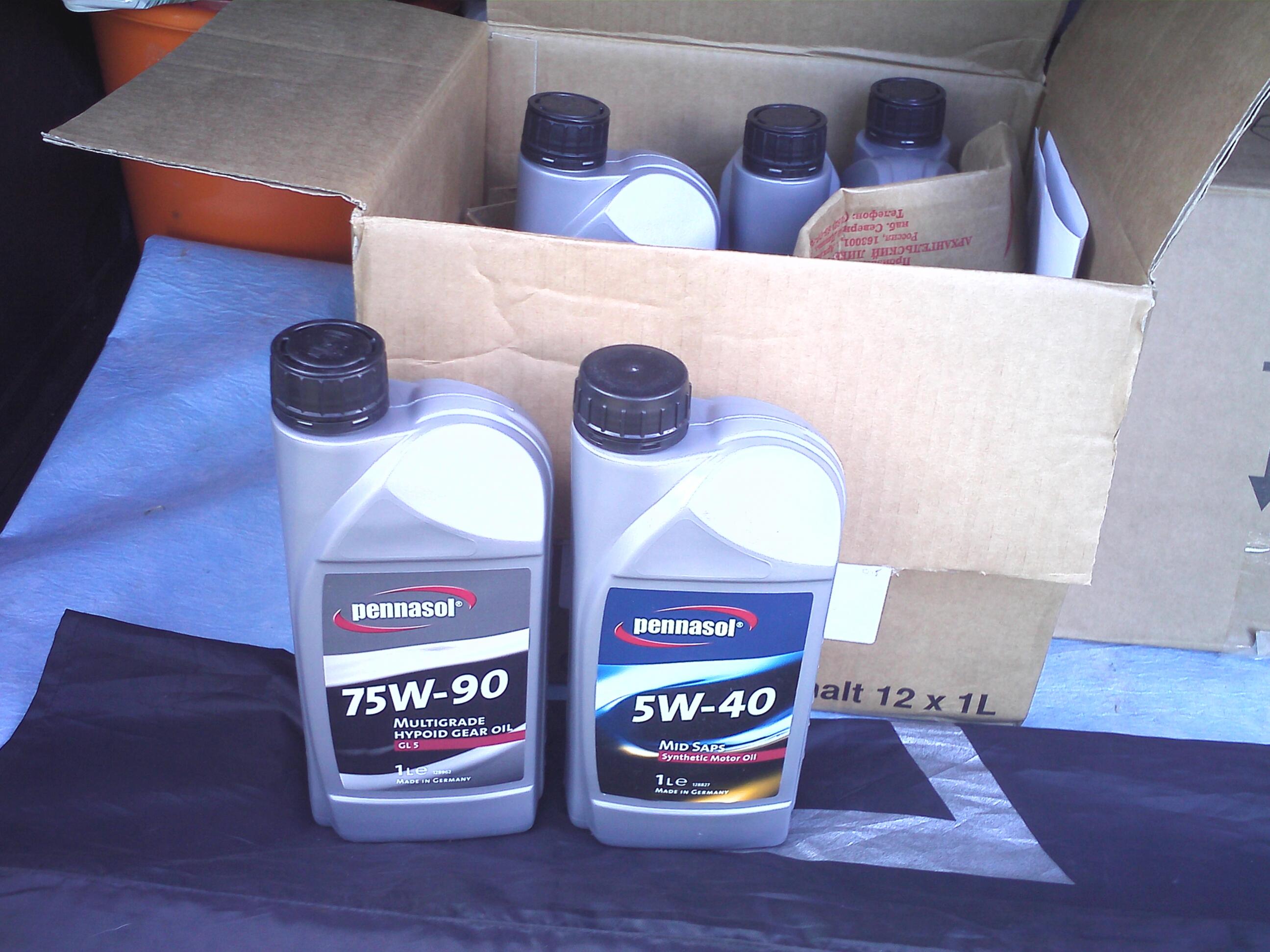

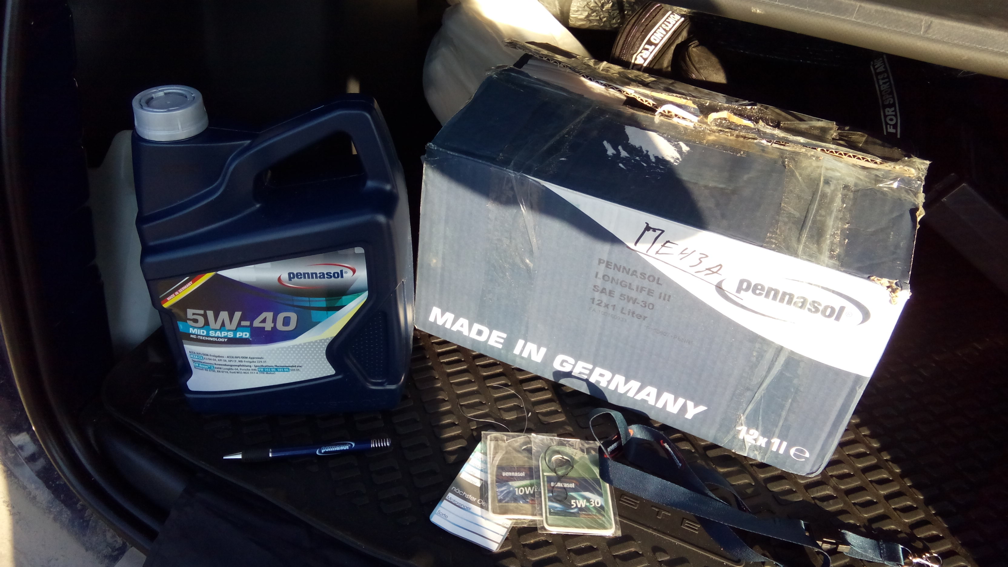

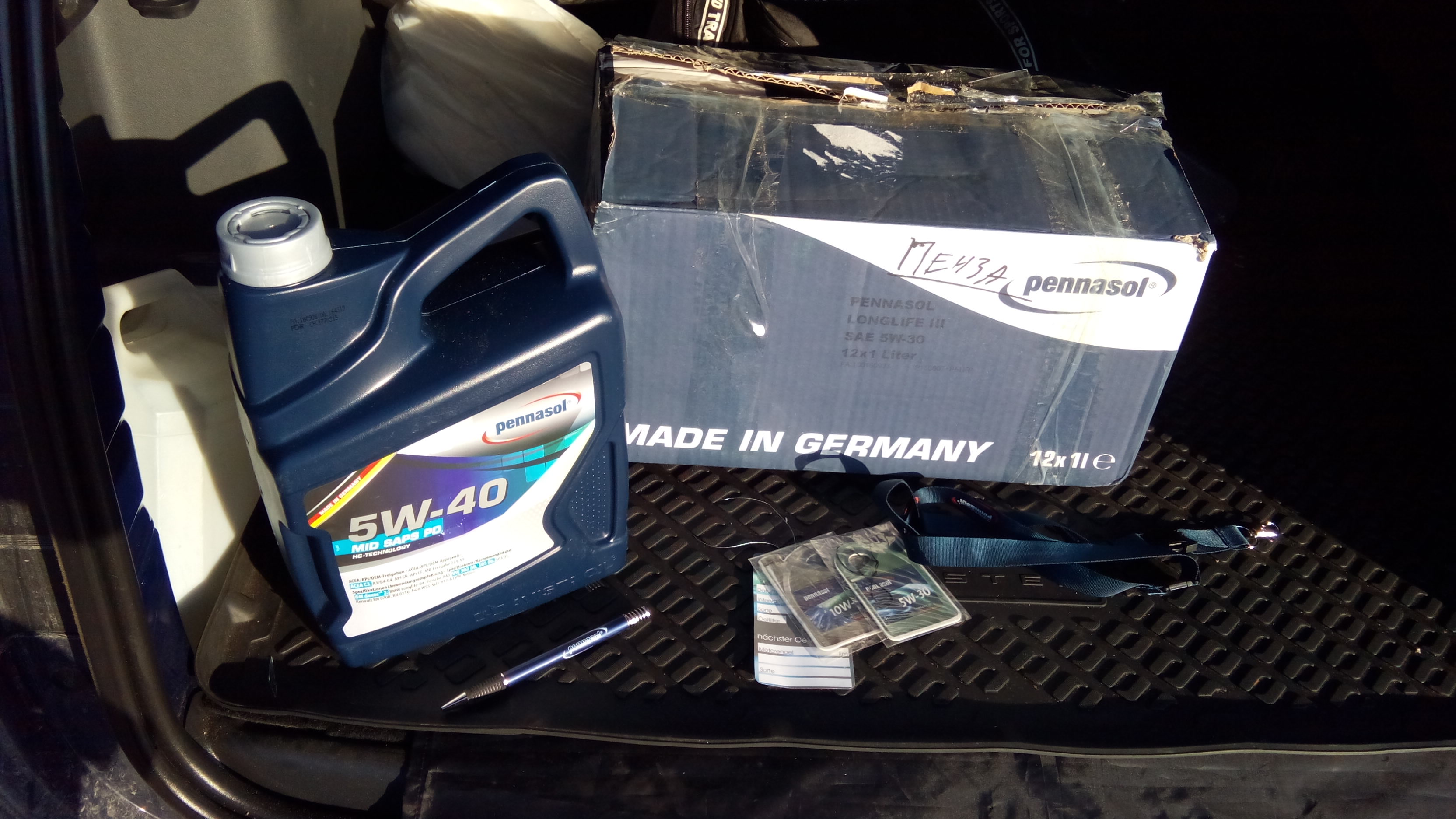

Полностью перехожу на Пенносол, литрушка 5w40 чтоб в движок долить если что и то каторое GL5 в трансмиссию. (времени правда всё нет что бы поменять, мож дождусь ТО2).
