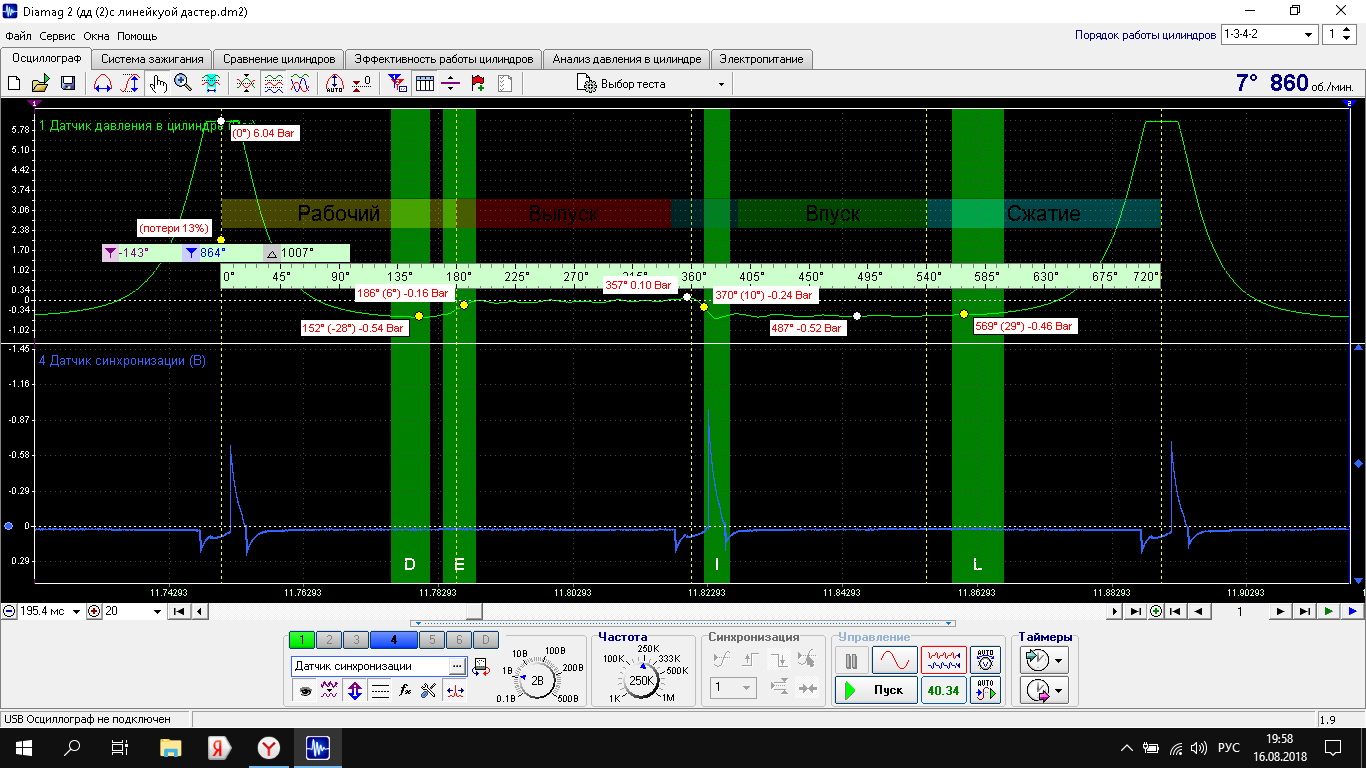

Диамаг 2.снял осциллку .Программа автоматом показывает какую то ерунду.Гуру кто сможет что сказать.Походу с настройками перестарался. https://yadi.sk/d/VHFJ3ER63Zh2X4

В каком цилиндре стоит катушка та от которой осцилка вниз? Эта катушка такая же как и другие? Сопротивление всех катушек одинаково? Провода в разъёме этой катушки не перепутаны? В другом цилиндре на этой катушке тоже всплеск вниз?

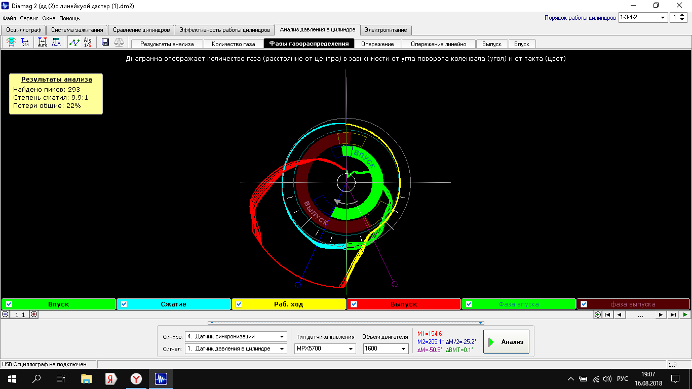

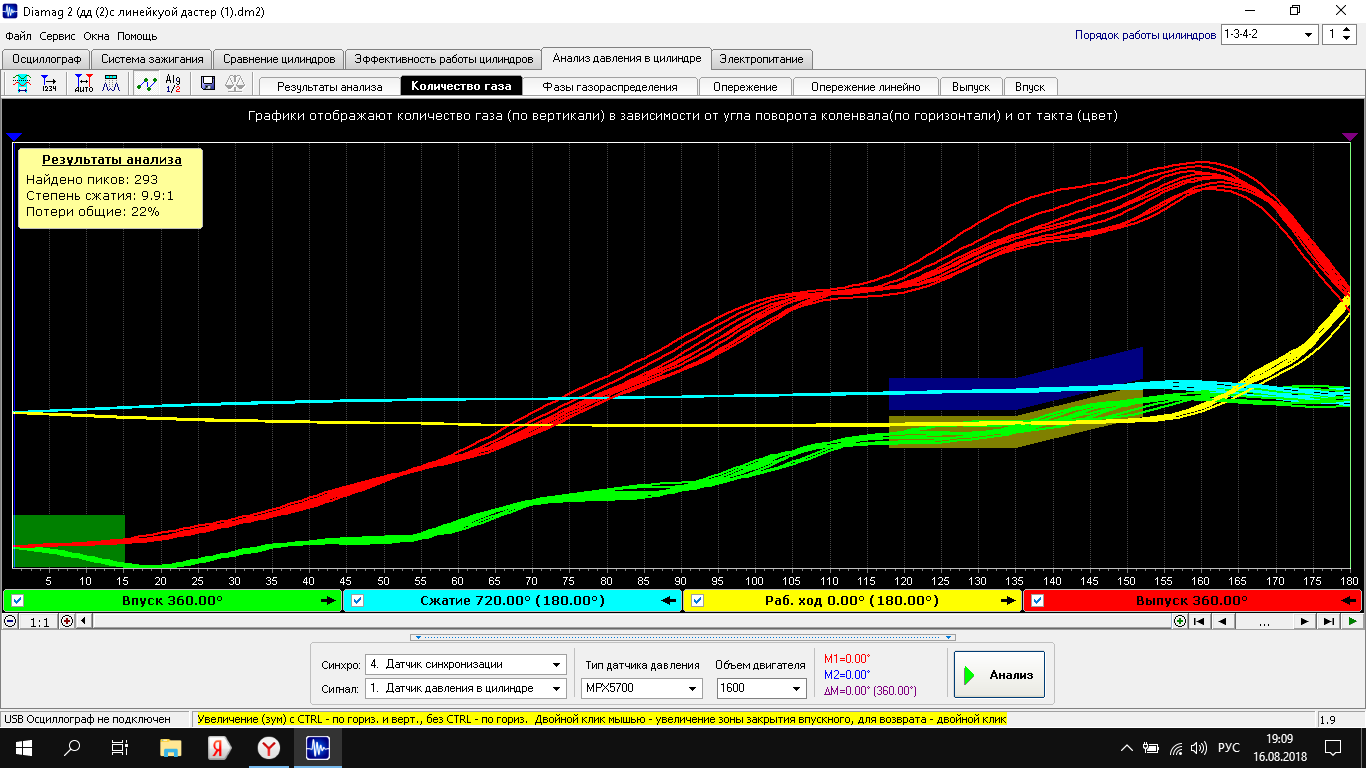

До дпкв ещё не добрался,как сделаю скину вот скрин новый сделал дд.. и что то мне не нравитсяяяя прошу подсказки.Полезу в выходной с фиксатором колена и пластиной распредвалов проверять грм
ID:	118333   Нажмите на изображение для увеличения
Да меня тоже сначала это смутило. но при других съёмах все били вверх.Больше смущает уоз на хх после вмт и по сканеру тоже.Возможности посмотреть в каком циллиндре сейчас нет.Какие мысли?кстати катушка одна менянная сопр.на всех приблизительно одинаковое 7 ком.

Судя по твоему мотортестеру угол перекрытия клапанов на этом моторе 12 градусов - такой мотор не может держать идеальный ХХ. В общем или метки ГРМ убежали или так и должно быть. Катушки у нас подключены последовательно в одну цепь по две, по этой причине их лучше менять парами 1-4 и 2-3 поскольку при разной например индуктивности одна катушка может влиять через цепь на вторую. ну тупо через реактивное сопротивление может уменьшать пиковое напряжение пробоя и как следствие нестабильная искра на одной из пары.

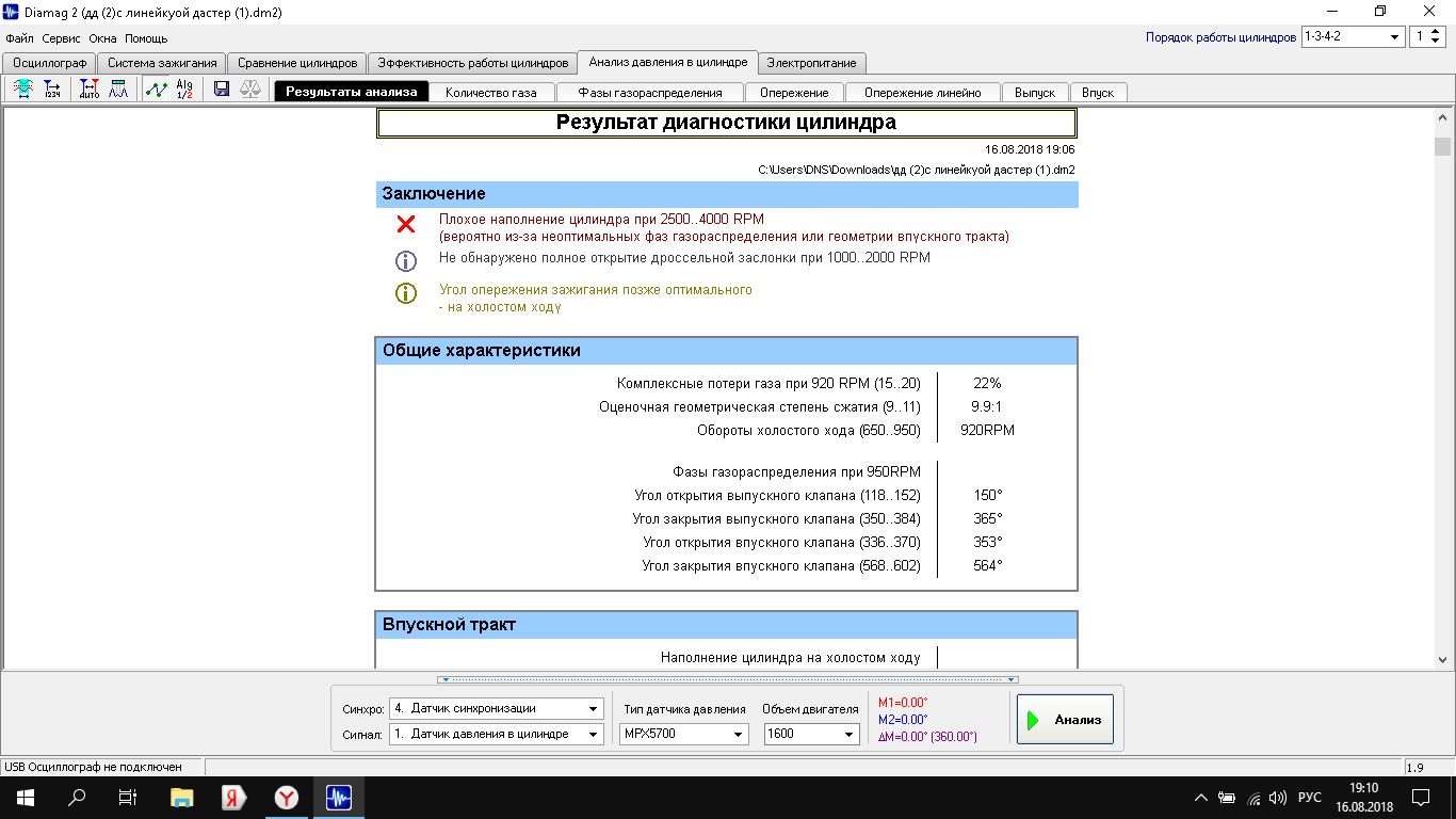

Вот ещё для меня как начинающего пользователя диамага непонятки.Один скрин на хх другой на оборотах.Почему на оборотах уходит за норму?И уоз после вмт должен быть в минус а до вмт в плюс а здесь наоборот.Или я торможу?
ID:	118336   Нажмите на изображение для увеличения

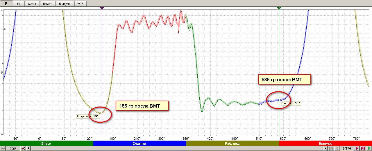

del
не правильно, ты, дядя Федор, колбасу ешь.
надо в удобоваримом виде выкладывать такие вещи
на скрине исправный, можешь брать за эталон

По умолчанию Re: Троит на хх
О каком моторе речь идет если че? Я для 2.0 выложил, т.е F4 семейство, при этом для модификации с фазером.

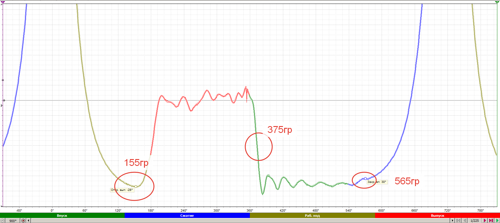

Сообщение от Morze701 Посмотреть сообщение
Мой 1.6 без фазёра.

Тогда так:
