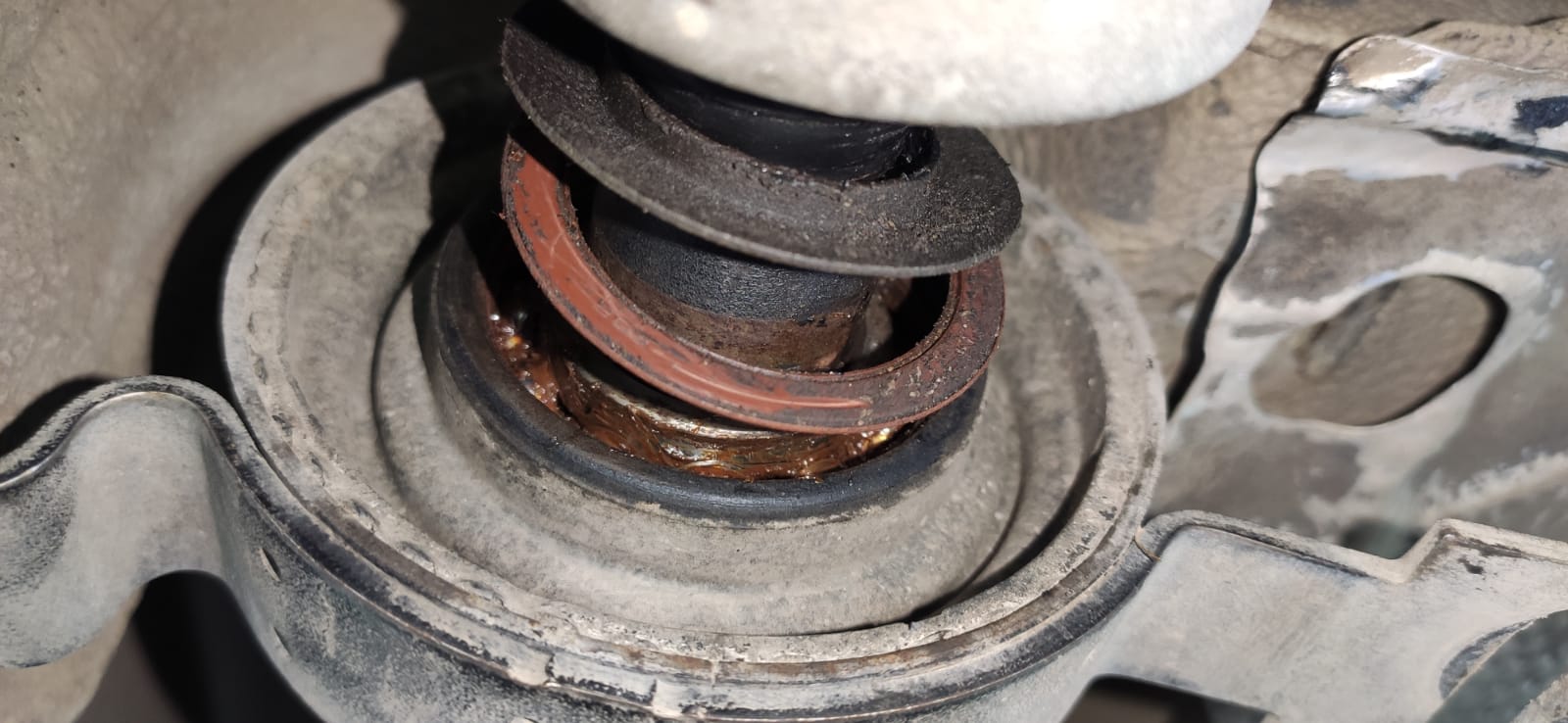

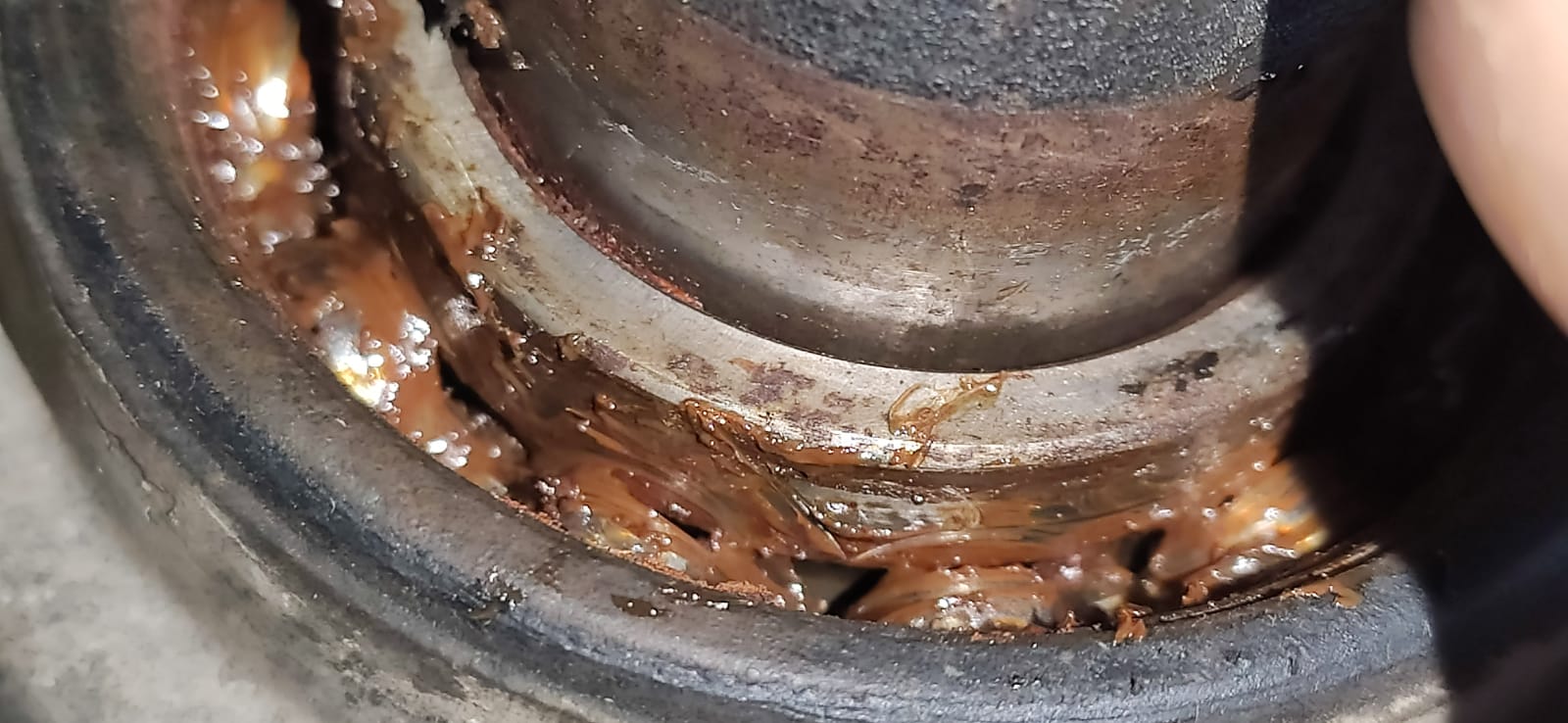

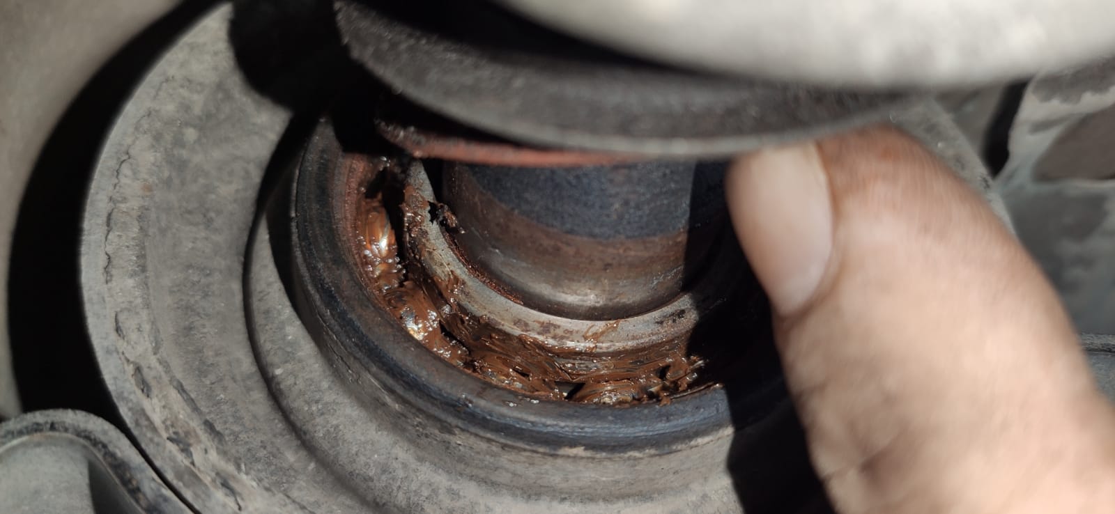

Подскажите пожалуйста , достаточно ли смазки в новом опорном подшипнике FAG 539860R2028 или же нужно добавлять ? и если нужно , какая смазка подходит ?

Сообщение от vlad167
Лучше туда не лезть совсем, смазка там недешовка точно и её там достаточно для тех скоростей вращения. Если добавить больше, чем надо, чревато перегревом сепаратора и заклиниванием! Тип смазки неизвестен, это надо пруфы производителя поднимать по данному типу подшипника и процентное соотношение закладки. Оно зашифровано на упаковке.

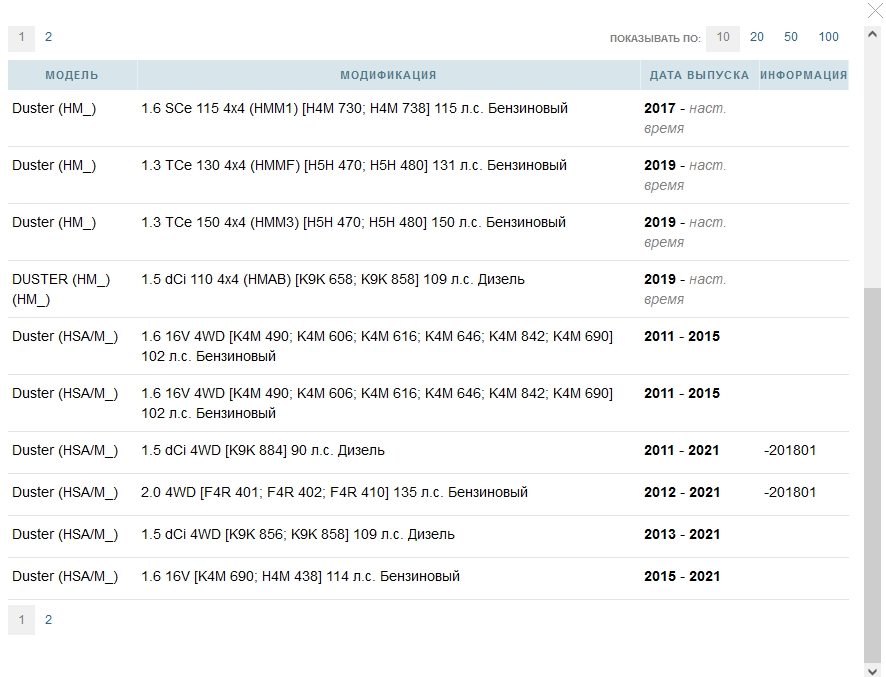

Спасибо за информацию. В приведенной таблице нет дастера с двиг.2.0 143 л.с. значит ли это что там другой стоит кардан?

Сообщение от VLADVEB
скорее всего это на второй странице, я не думаю что разница между 143 и 135 большая...
Шло 3 типа карданов, но различие скорее всего в конструктивных изменениях, которые могут применятся на всех моделях.
