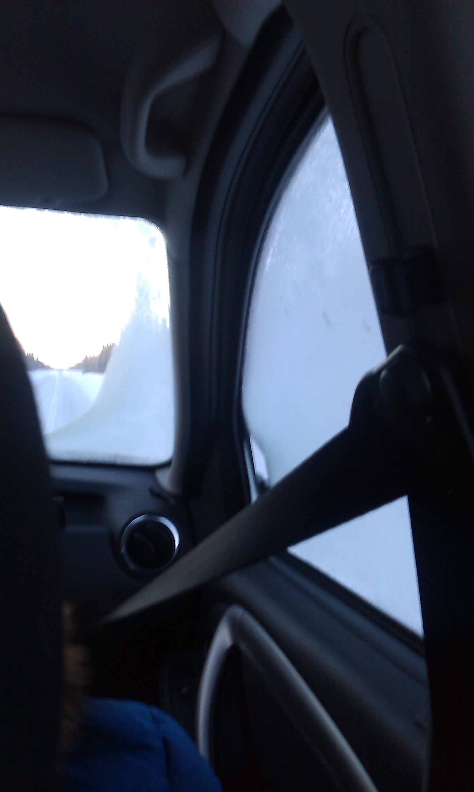

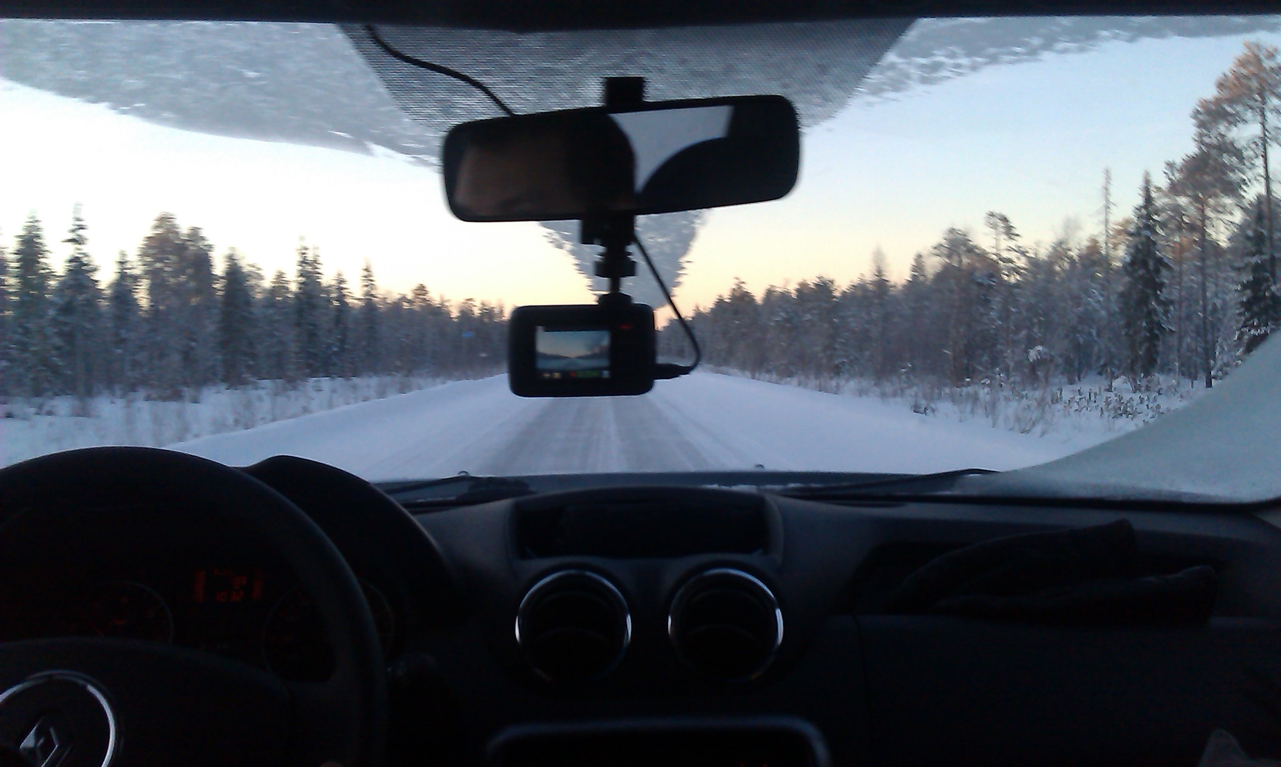

Сегодня с Мезени ехал, -27-30: со стеклами опять "беда", хотя в салоне тепло. Отошла обшивка правой задней двери на 1см, на левой начинает отходить....На днях крышка блока предохранителей утром выпала и была похожа на скукоженный лист с березового веника, пришлось нагревать и выправлять, возможно, всю ночь была зажата в неестественном состоянии, или перепады температут так на пластик реагируют? "Веселый" автомобиль, не даст скучать...но я его достану... едет он хорошо...

Aleksei29, странно, а чего боковые воздуховоды почти закрыты? и салонные вверх? у меня салонные на пассажиров, а боковые на окна.. правда по трассе еще не давал по морозу, а в городе нормально все..

Боковые как раз на боковые окна дуют, чтоб в зеркала было видно что-либо. Те, что по центру- методом "тыка"...Перекрутил все рукоятки, но пользы никакой. Остановился в кафе , не глушил, -и все три стекла передних практически чистые. По Мезени ездил, тоже все было хорошо. На трассе-беда.И, кстати не у меня одного. только две "Тойоты" встретились с полностью чистым лобовым.

Обычно такая хрень случается, если забор воздуха идет из салона. Посмотри рычаг под центральной крутилкой)

Орфеич, у меня все нормально стало, когда я справа у домкрата заглушку убрал.

FenRussia, И заглушка у меня убрана, и приток с улицы идет, все вроде-бы, как нужно.

Aleksei29, Посмотри как у скелы сделано, эти небольшие переделки правда помогают. Сам постоянно по трассе езжу. http://www.dusterclubs.ru/vb/showthr...775#post430775 я правда накосячил немного, центральный воздуховод не там перекрыл, т.к по памяти делал. на выходных переделывать буду.

на боковые хорошо дует если ставить режим голова-ноги )), но тут опять наверное лобовое херово обдувает (
