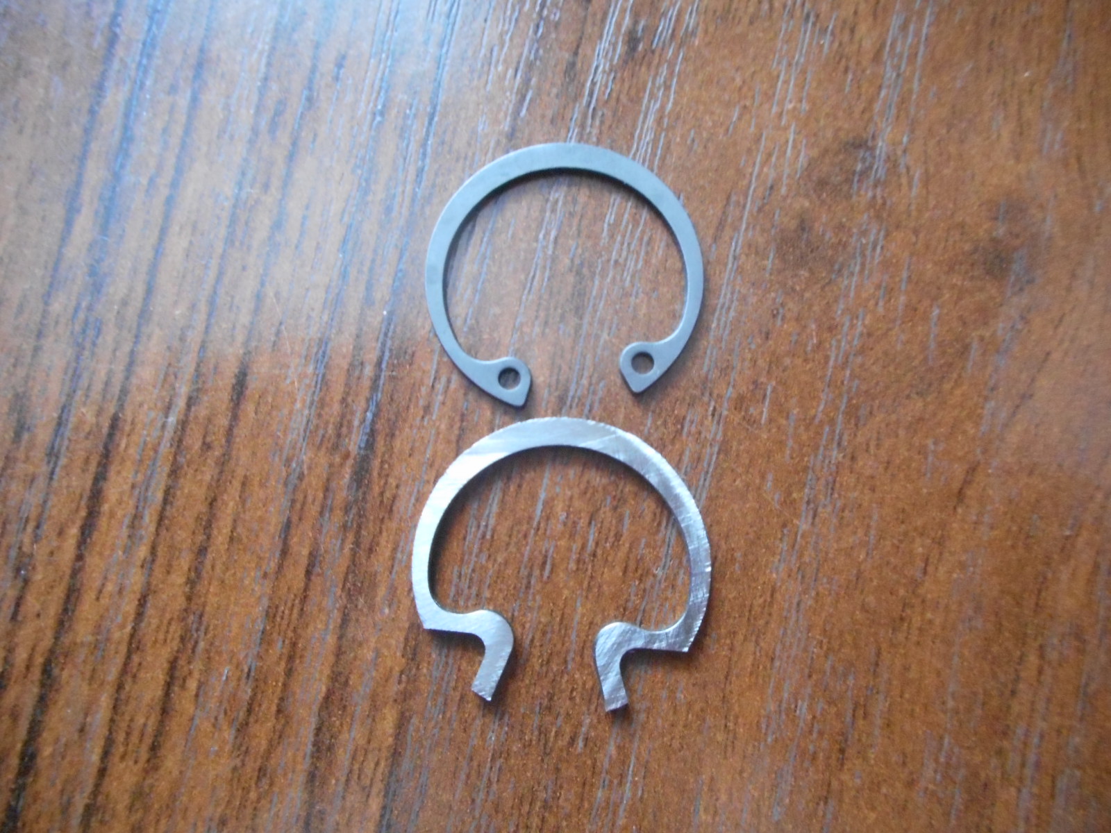

Проще стопорные кольца подточить по толщине аккуратно на наждаке/УШМ и т.д.

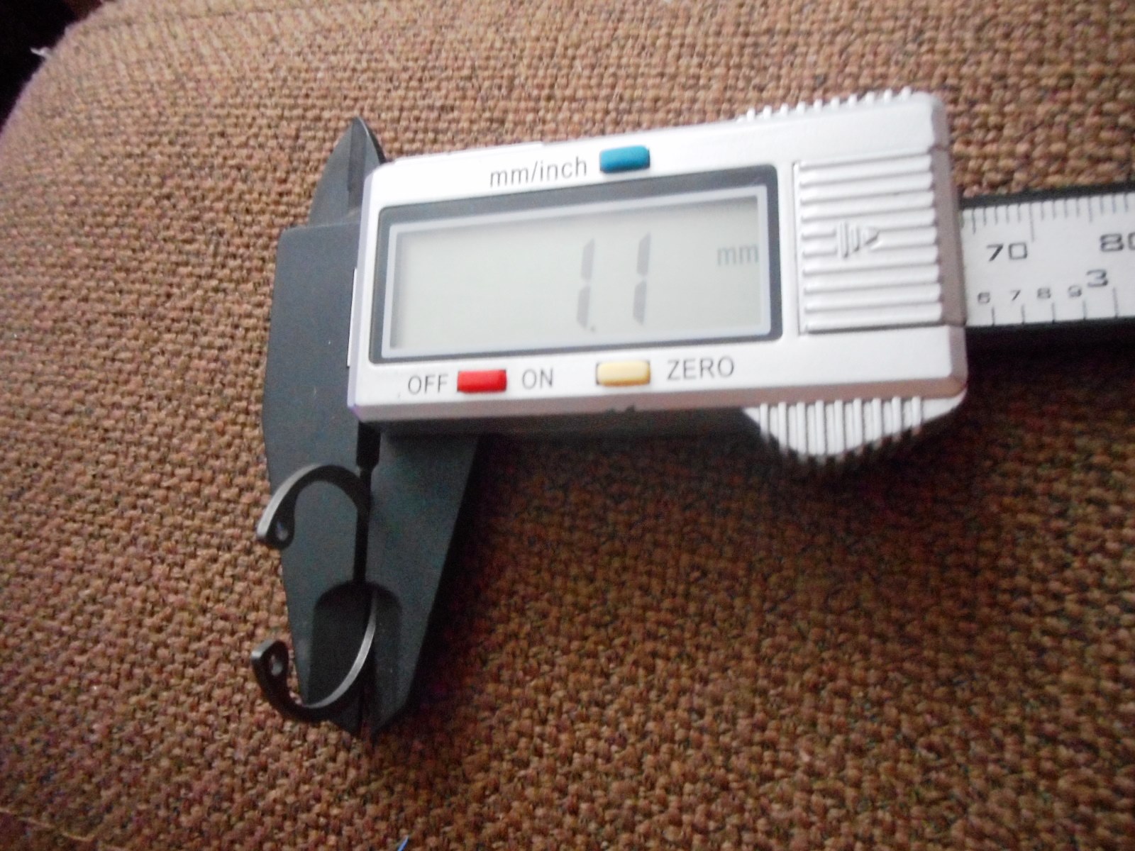

Из-за этого крестовины на новом кардане не отходили и 15 тыс.км.
Возможно поможет подбор стопорных колец толщиной менее 1.4 мм, но таких скорее всего не существует. Минимальная толщина кольца по каталогу автоваза 1.45 мм.

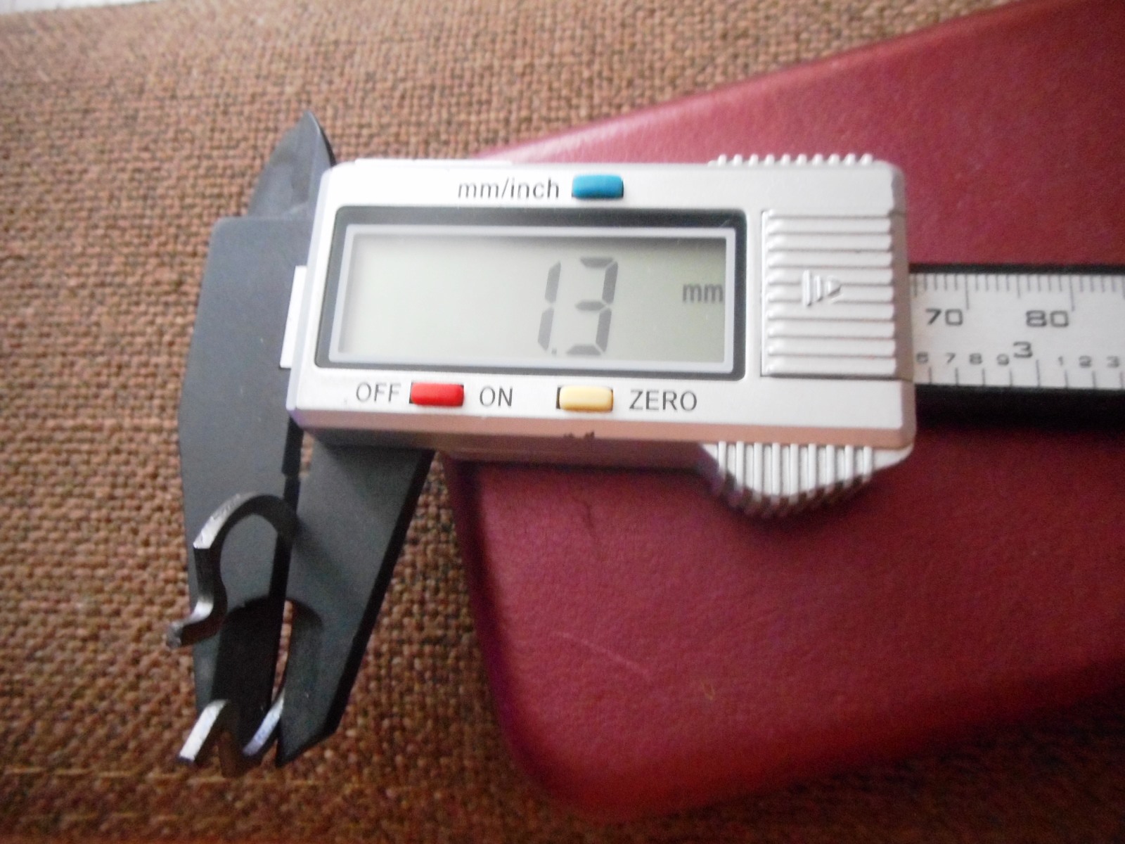

Кольца по толщине меньшего размера есть. Я уже подстраховался, и купил их.
1.3мм.-БЕЛЗАН- 21050-2202043-008.
1.1мм. Покупал в рознице, маг. типа " Крепеж"

Сообщение от Sane
Они по каталогам идут 1.45 мм. Я их уже покупал на Озоне 10 шт, не лезут.
Сообщение от Sane
Вот такие заказал сегодня. Может подойдут.
На Драйв2 недавно человек перебирал СиМовский кардан. Он написал, что у него всё идеально собралось и проблем с кольцами не было. Крестовины и кольца он поставил от компании Триалли. Я такую крестовину покупал недавно, результат опять тот же самый.

На кардане от Нивы стопорные кольца часто не вставали в канавки. Я их подтачивал по толщине болгаркой по месту. Только старался два уменьшать, чтоб крестовина более ровно стояла. Да и одно сильно тонкое бы получалось, если только его точить.

Купил стопорные кольца толщиной 1.1мм. Во фланцевую часть второе кольцо снова не лезет, не хватает совсем чуть чуть. А для основной части кардана кольца оказались слишком тонкими, крестовины люфтят. Похоже канавки нарезали просто на глаз.
Еще смущает то, что чашки новых крестовин свободно вставляются почти от руки, без какого либо преднатяга.
