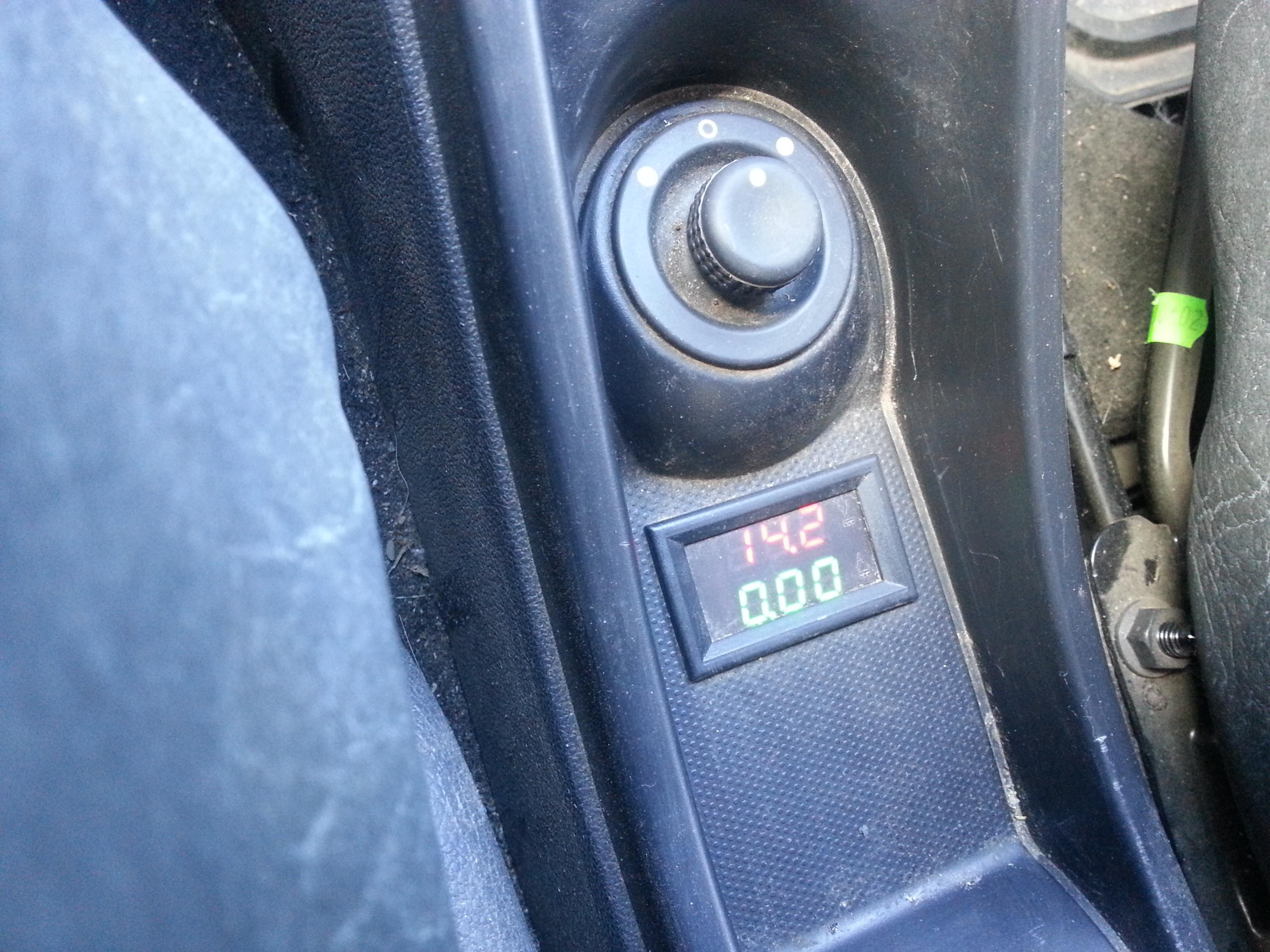

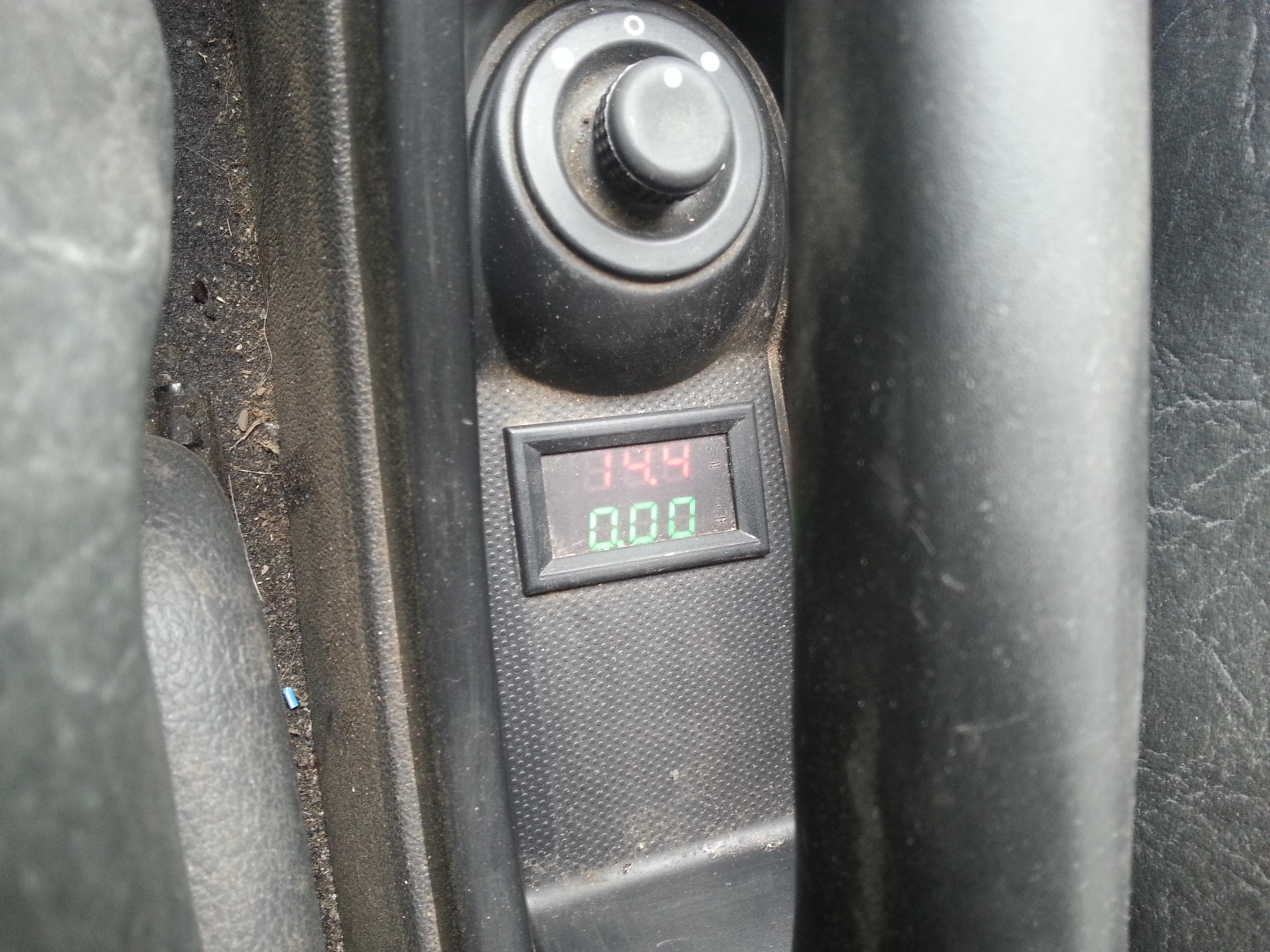

Не придумывайте. Генератором управляет реле-регулятор "шоколадка".
Первая фотка еду на обед, вторая приехал с обеда, на ощупь генератор еле тёплый
Как-то так, мне нравится.

Сообщение от dimaxa
Ничего не придумывает. На второй фазе напряжение задается ЭБУ двигателя. С шолодкой двусторонняя цифровая связь.
