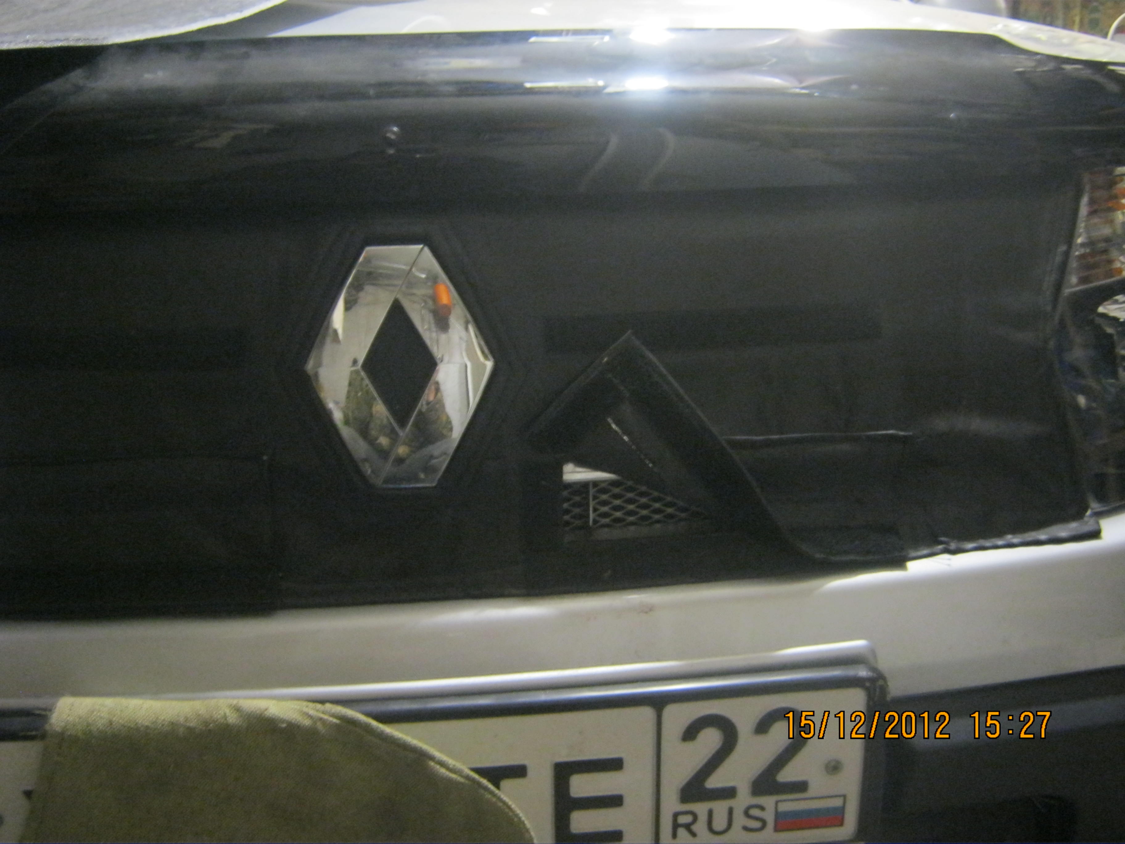

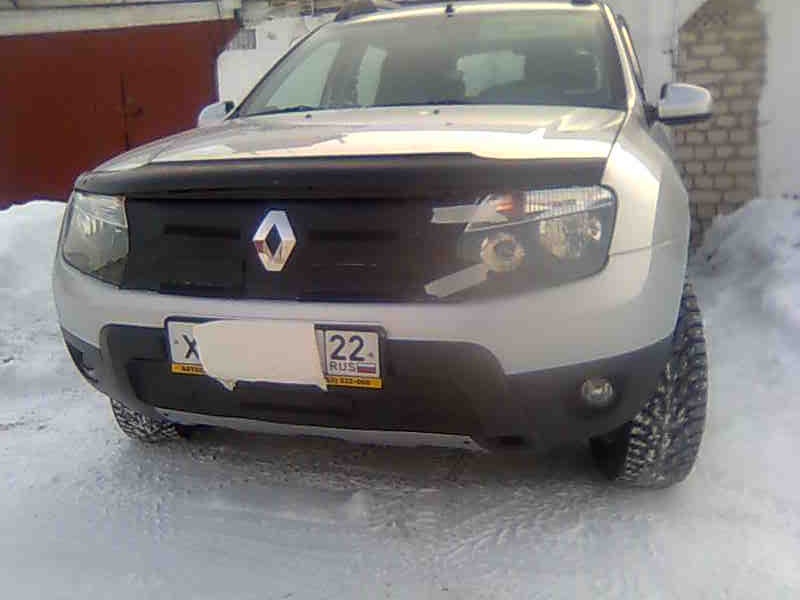

Рекомендации:
-12 и ниже только тогда все закрыты; от -3 до -10 низ открыт; от -3 до 0 низ открыт, верх приоткрыт; выше 0 всё открыто. (открыто - имеется ввиду клапана). Утепление на 2-х стороннем скотче, плотно. (неудобство - это весной керосином оттирать следы скотча, но зато эффективно зимой). Надо отметить, что это для трассы 120-130 км\ч для города температурные режимы меняются около 5 град, не -12, а -7.
Как-то так кратенько, сводно.

09.11.2013, 18:00
#3516
Регистрация: 04.05.2013
Сообщений: 313
Время онлайн: 1 мес. 3 д. 8 ч. 52 мин. 51 сек.
: 243
Был(а): 04 июн 2016 22:25
Адрес: Архангельск
Автомобиль: Mitsubishi L200
Николай где такой утеплитель брал на решётку?

09.11.2013, 18:52
#3520
Регистрация: 04.11.2011
Сообщений: 2,277
: 2048
Был(а): 07 мар 2025 09:20
Имя: Николай
Адрес: Алтайский край.
Сообщение от stirhol
Сам шил. Скотчем тоненькую с фольгой подложку подлепил, по контуру офисным ножичком вырезал, (верхние клапана в 2 раза меньше можно сделать), обшил кожзам. Можно в ателье отдать обшить.
Дело было не в бобине ......
