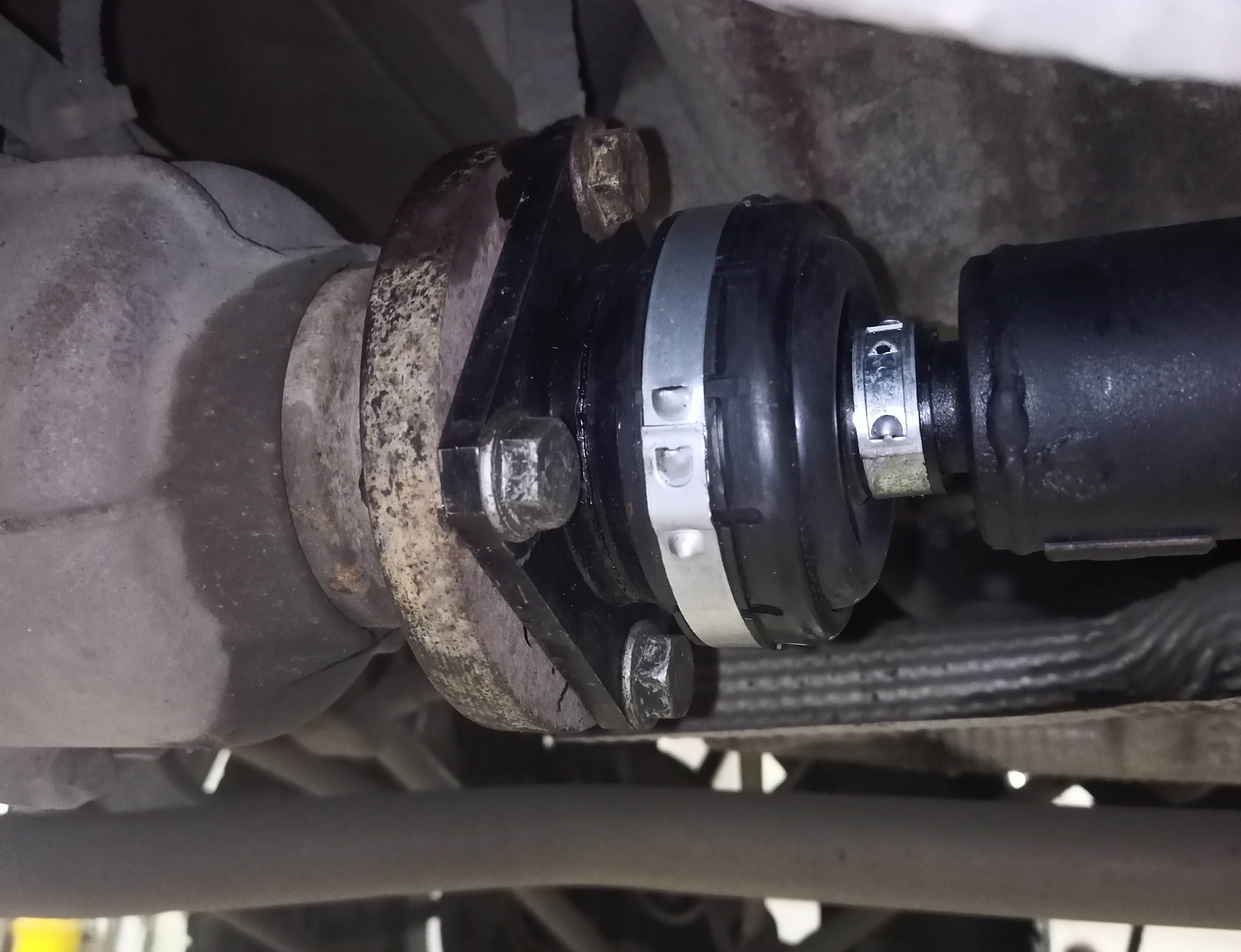

Re: Карданный вал - ремонт/замена крестовин/подвесного
На фото установлен новый кардан.
У старого задняя крестовина заклинила, а передняя хоть еще и со смазкой, имеет небольшой люфт и двигается в одной плоскости не равномерно. Подшипник крутится свободно, есть люфт и как будто сухой. Шурус свистит смазкой и дает совсем маленький люфт.

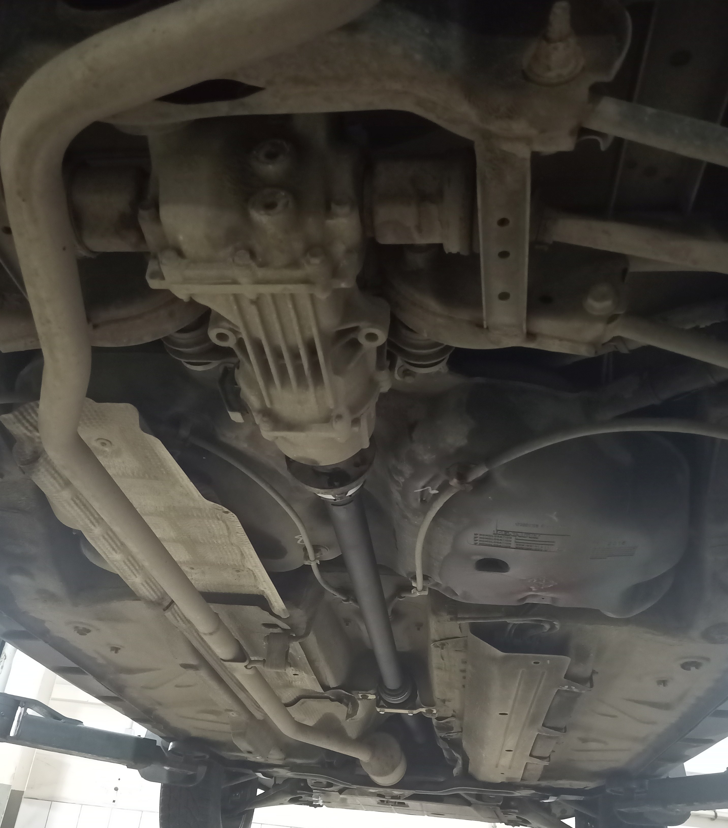

DCI, куда делся у вашей машины резонатор выхлопной системы (на первой фотке не видно)?

Сообщение от Павлуша
Вроде у всех так:
