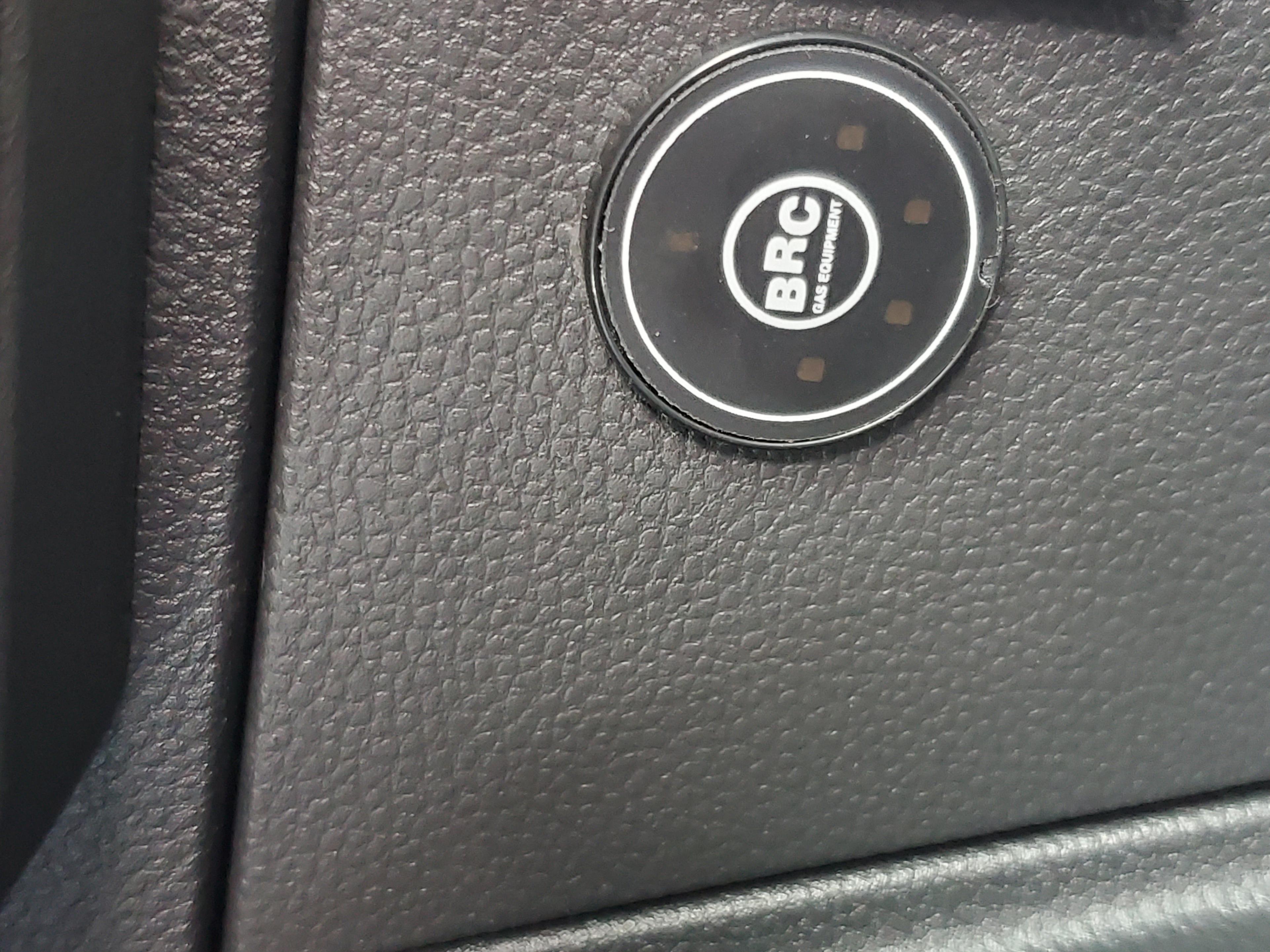

У кого ГБО BRC с таким круглым переключателем? Не могу понять как узнать что в баке закончился газ? Хочу посчитать расход. Чтобы просигналило, залить 10л и посмотреть сколько приеду. Начало мигать 1е деление, а как же звуковое оповещение, его не было. На предыдущей машине сигналило о низком остатке и я мог ещё 30км проехать.

Сообщение от Marlborosa
Красным загорится и звуковой сигнал будет подавать
