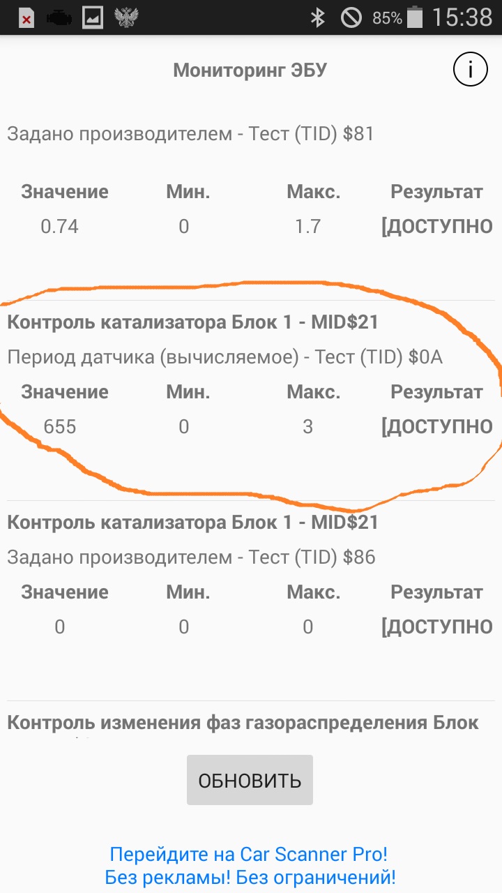

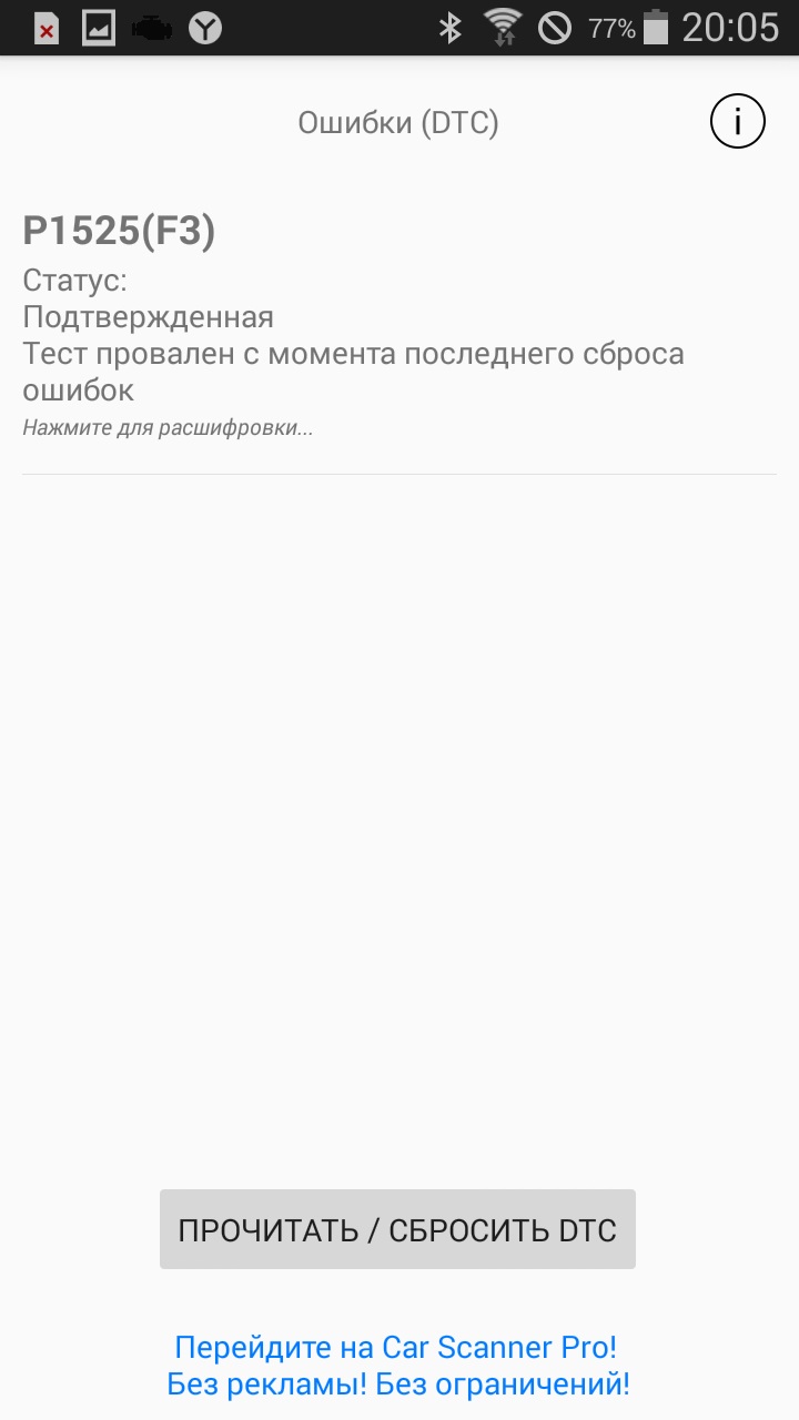

Привет друзья! Прошу помощи.Машина едет нормально. Пробег почти 9000 км. Для интереса тестировал проги и обнаружил отклонение от нормы. Кто знает что это и куда копать. Чек не выскакивает. Ошибок проги не фиксируют, а при тестировании выскакивает P1525-F3. Скрины двух прог.

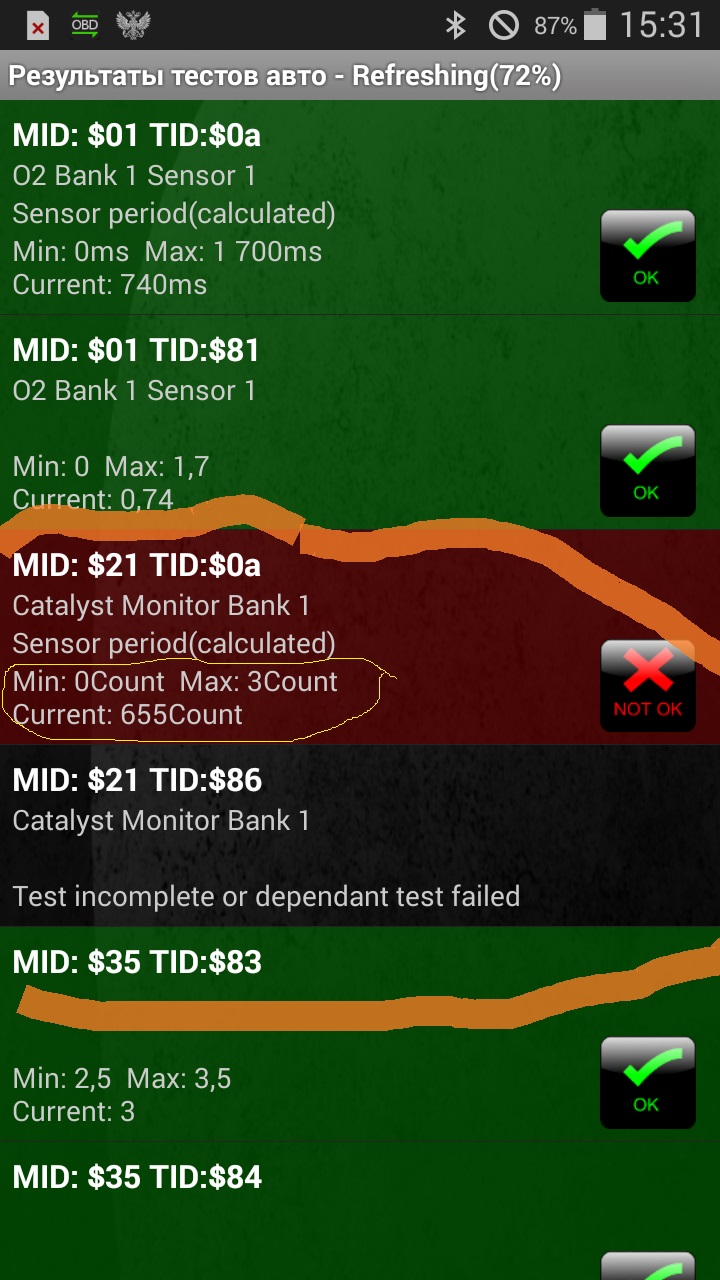

Машина едет нормально. Чек не выскакивает. Ошибок проги не фиксируют, а при тестировании выскакивает P1525-F3
1525 это ошибка по функционированию круиз контроля. Она ВСЕГДА сопутствующая другим ошибкам по работе коробки, двигателя, CAN. Не надо запускать тесты с неведомых приборов работающих по неведомым алгоритмам и запускающие в сеть автомобиля неведомые ему команды. Тогда автомобиль не будет на это неведомое реагировать ошибками.

Эти проги у меня есть, я ими включал-отключал всякое. Сходил в гараж просканировал- и ничего. А, мож не то смотрел. Снял скрин ошибки. Прога выдала возможные неисправности- Рено тут нет. Адаптер у меня правильный.

Сообщение от Morze701
... Не надо запускать тесты с неведомых приборов работающих по неведомым алгоритмам и запускающие в сеть автомобиля неведомые ему команды. Тогда автомобиль не будет на это неведомое реагировать ошибками.
Эти советы можете оставить себе. Torque программа с доверием, к тому же вторая подтверждает первую. Расшифровку можете почитать на скрине - Рено там нет. А ссылка внизу просто путь в Гугл.Если не можете дать нормальный ответ, то лучше не отвечайте.

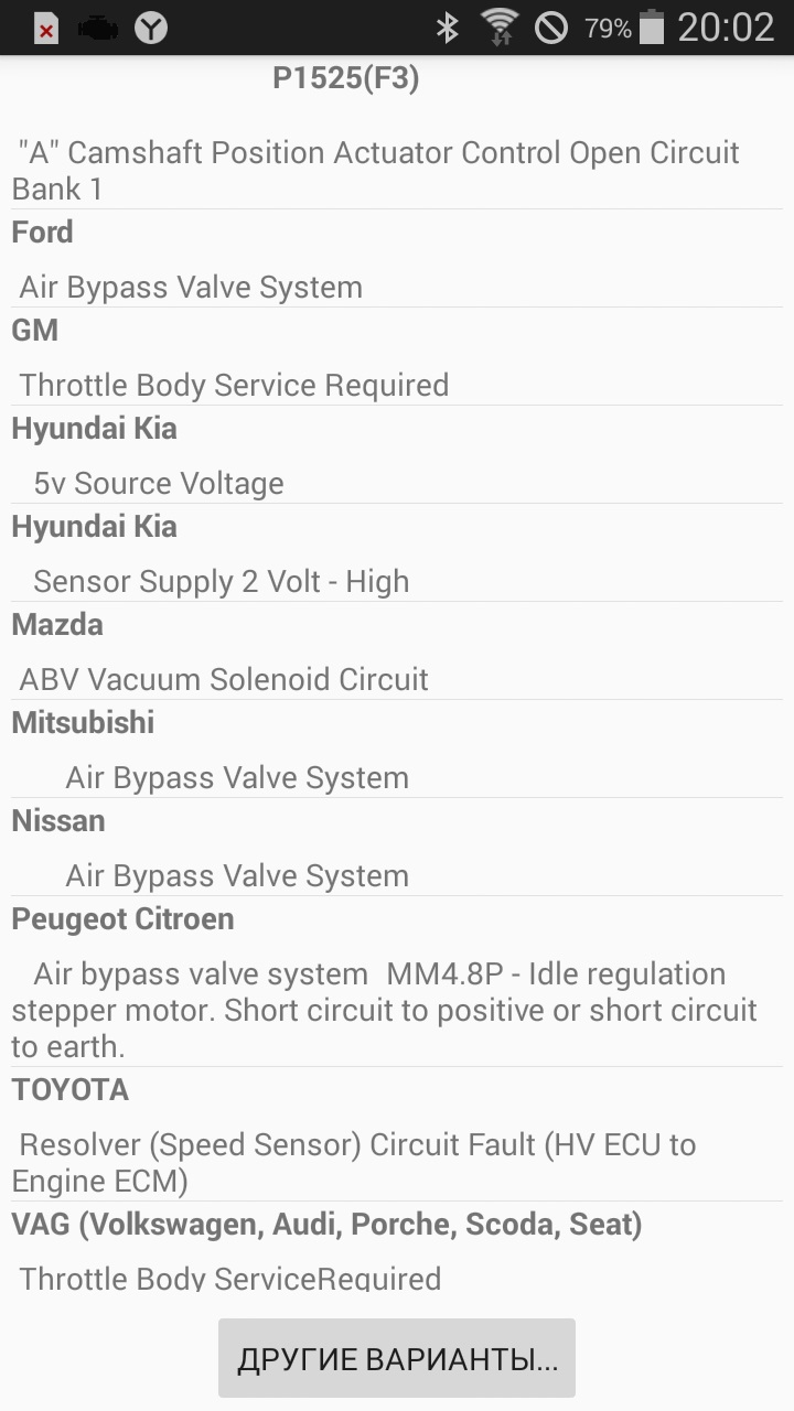

Сообщение от Neon24
Мне не нужно читать расшифровку, я знаю как она обзывается в CLIP. В одиночку её не бывает, услышьте. Это либо реакция на запущенный тест с "программысдоверием", либо сопутствующая ошибка другой ошибке, которую "программасдоверием" тупо не видит.

Сообщение от Neon24
Вообще-то Morze701 диагностикой спецом занимается, знает о чём говорит, скрины с Торка и проч. мониторов максимум датчик кислорода около того покажут.
Торк без данных ничего не стоит, но если в него поместить данные ваших датчиков на базе Клипа, он их покажет корректно. Решайте сами
И да, подобные программы типа диагностики, как я понимаю, при сканировании вызывают ошибку связи между блоками, которая остаётся в памяти, имею китай-клип, видел им именно это после сканирования такой "диагностической" программой.
