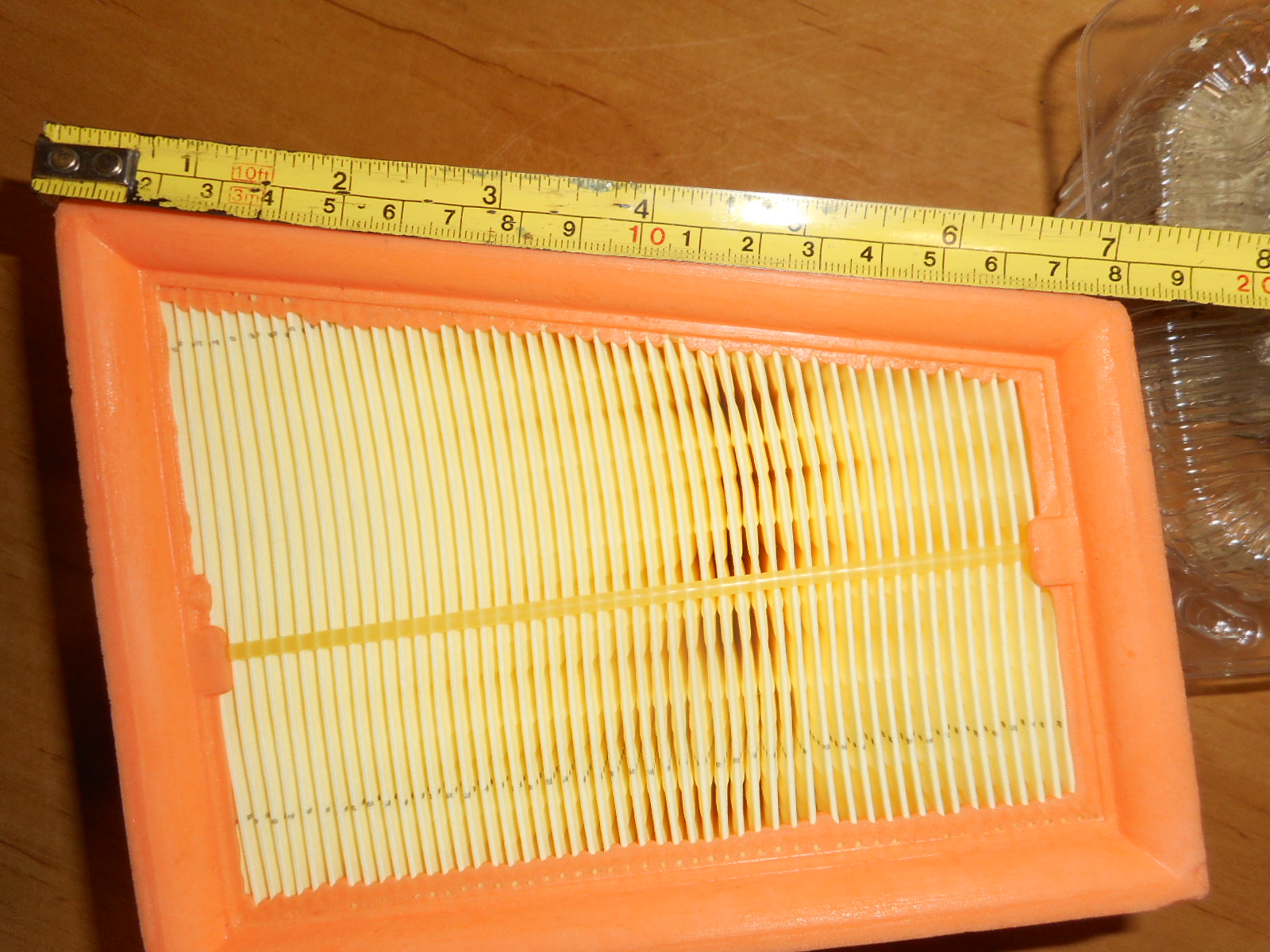

фильтр Nac 7883/Открыл фильтр и офигел от такого качества (раньше я его брал и он был не таким, наверно русское производство его так модернизировало:
Может палево?(вид у него не внушает доверия) А то я на твоей не полной фотке насчитал шторок 67шт, потом сравни количество шторок + размеры, со старым фильтром.

Специально для
Sane
,фильтр Nac 7883/Открыл фильтр и офигел от такого качества (раньше я его брал и он был не таким, наверно русское производство его так модернизировало:
Посмотрел свои три штука.. все точно такие как и у вас на фото.
по бокам сильные наплывы на бумажный фильтрующий элемент...
На своё место в короб вставляется с сильным усилием
прям сильно нужно ужимать губку.. но правда она очень мягкая и податливая, если не сильно задубеет это конечно плюс..

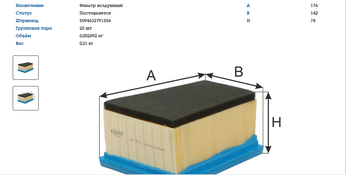

Замерял размеры фильтра, сравнил с упомянутыми в этой теме. ни чего не понимаю
МАН с сайта - 176/142/78
замеренный ман линейкой - 174/140/98
Мои размеры с NAC - 173/140/98
Получается что он меньше мана, и не лезет?
Или по косой плоскости тоже учитывается?

На своё место в короб вставляется с сильным усилием прям сильно нужно ужимать губку
Первый признак, что фильтр не соответствует размеру.
ДОВОЛЬНЫЙ Слон
Мои размеры с NAC -
173
/140/98
На фото, по линейке
180мм
Sane

Я и спрашиваю - по косой стороне меряется? Я так понял что нет.
Все три размера я так понял по прямой меряются.

По прямой-170мм. по скошенной стороне-176мм. У манн, на оф сайте похоже попутаны размеры сторон.

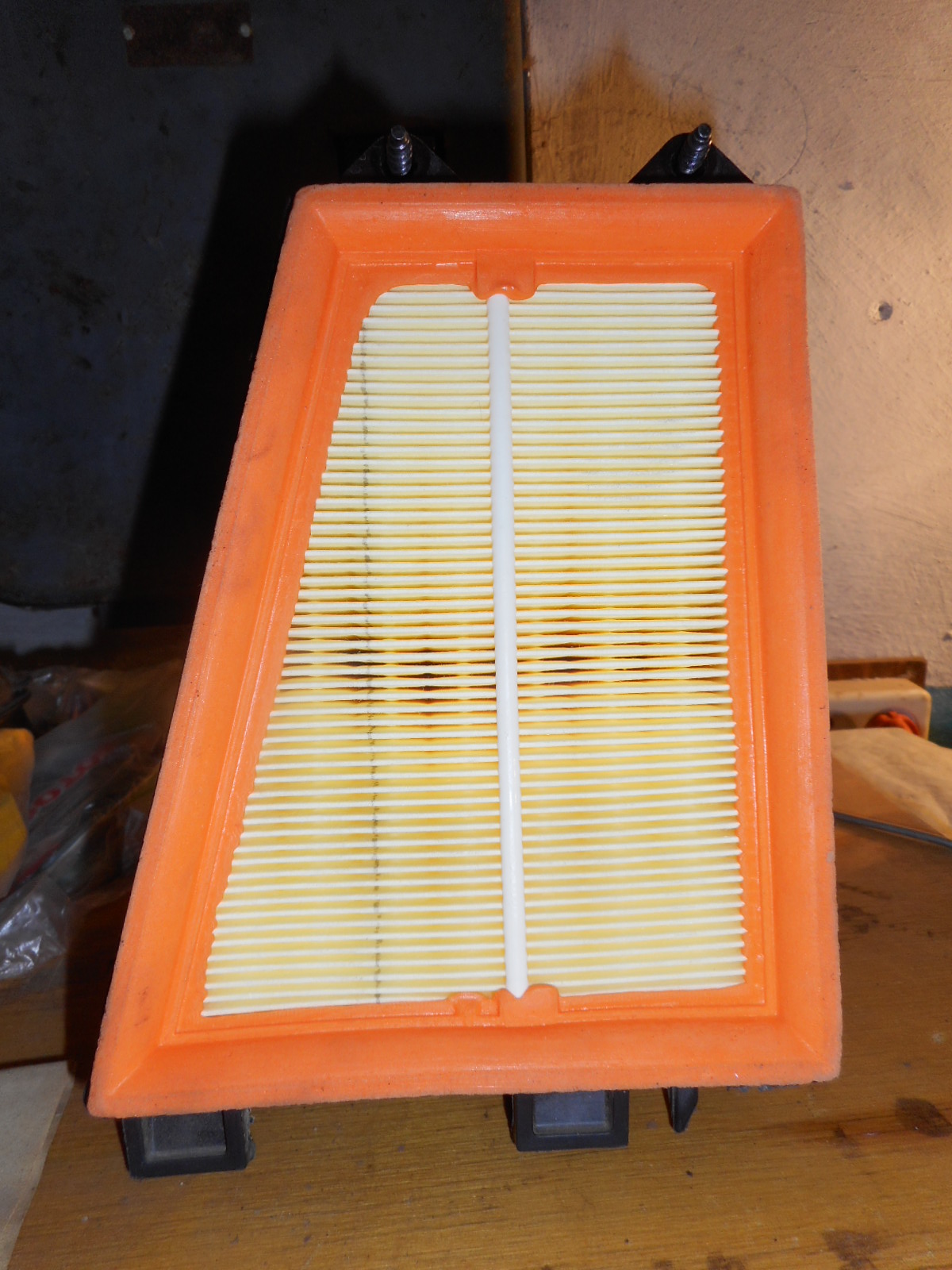

Вот GoodWill, размер дает правильно, на картинке видно..что
А
-это скошенная сторона. У меня такой лежит в н.з.

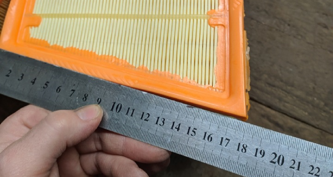

Менял воздушный фильтр, в инете видел утверждения что вместо 165467674R на F4R ставят 165460509R, в том числе и дилеры (и что у него якобы противопыльность даже больше, типа специально подготовленный к нашим условиям
), когда вставил в кассету, то понял что сам фильтрующий элемент у него более узкий и образуется примерно сантиметровый зазор сбоку, вот фото самого фильтра, видно что фильтрующий элемент более узкий чем резиновая шапка по которой он вставляется в кассету (справа будет зазор):
Интересует у кого-нибудь есть практический опыт откатывания полного срока на данном фильтре в F4R? И как в H4M - кассеты одинаковые и там тоже щель? Пока решил понаблюдать, но если с чистой стороны начнет чернеть со стороны щели, то менять раньше. Другой вариант - сразу забить эту щель синтепоном.
Вложение 128970
У МANN'овского фильтра также. Меня это изначально тоже напрягло, но видимо так делать фильтр проще, да и всё. Фильтрует как положено. Синтепон этот всё равно только крупный мусор задерживает, а на многих фильтрах других машин его вообще нет.
Ты менял его уже? Цвет с чистой стороны однородный? Посмотреть бы на кассету H4M, если она меньше, то неспроста это, так как внешний размер корпуса самого фильтра у них примерно одинаков.
Проехал на нем 14тыс.км, цвет однородный, ничего криминального не заметно.
