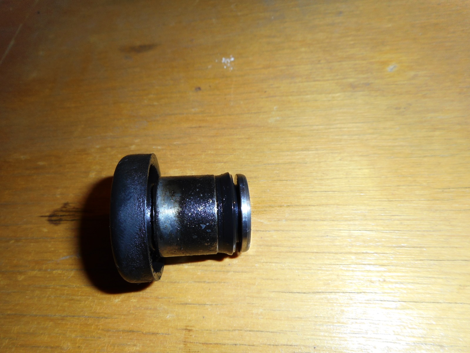

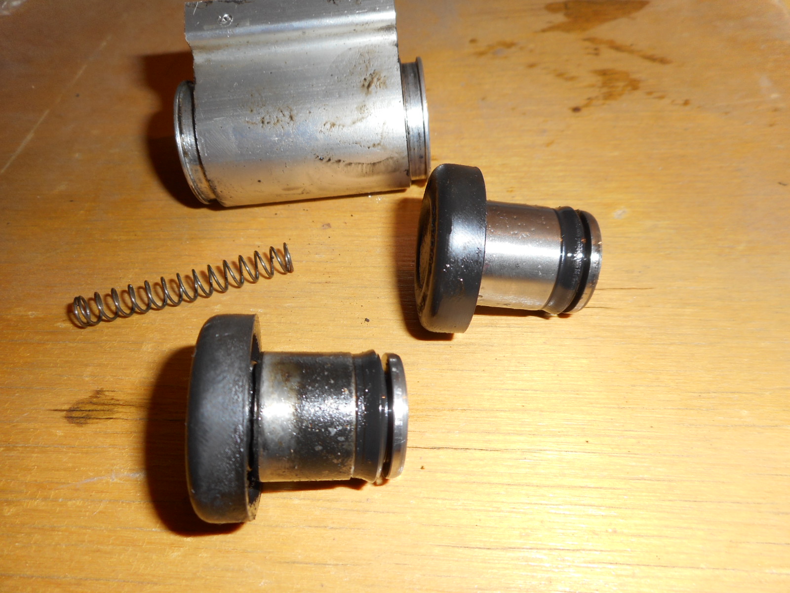

Поршень. Вот, сегодня снял стоковый левый цилиндр, один поршень-толкатель наполовину покрыт ржой. Пыльник визуально не порван, поставил взамен новый от TRW. После замены цилиндра, прокачки контура, регулировки зазора, педаль тормоза стала более упругой-жестче.

Поршень. Вот, сегодня снял стоковый левый цилиндр, один поршень-толкатель наполовину покрыт ржой. Пыльник визуально не порван, поставил взамен новый от TRW. После замены цилиндра и прокачки контура, педаль тормоза стала более упругой-жестче.
Можно зачистить поршень от ржавчины скотч-брайтом, смазать тормознухой и поставить назад. Даже губкой для мытья посуды почистить можно, под горячей водой. Всё будет работать при условии, если резинки целые.
Но я бы так делать не стал, ненадолго это. Там где полезла коррозия уже нет слоя хрома.

Да, я это уже проходил. Всё это временно, и обычно заканчивается установкой нового цилиндра. Вот на правом цилиндре оба поршня чистые, и блестят они как у кота...., а ремкомплектов нет.

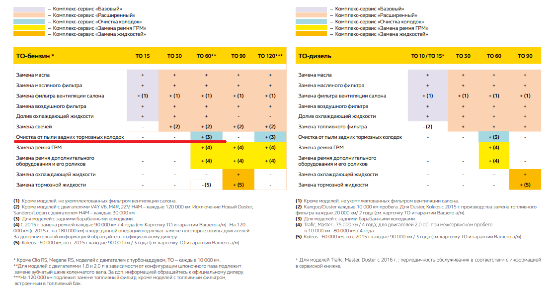

Это что в мой адрес, если да, то, не по адресу. По манулу первая чистка-смазка колодок на 60тыс. пробега, а у меня 40тыс. и моих рук там вообще не должно быть ещё минимум как 20тыс\км.

Сообщение от Сергей159
смазывал ли ты чем-нибудь поршни перед установкой нового цилиндра?
Нет. А зачем сами поршни мазать? Видел сообщения в сети, закладывают смазку под пыльник. Считаю сомнительно всё это, может привести к разбуханию как пыльника так и манжеты поршня, да и по водным бродам и по мелким ручушкам я не езжу. Если бы цилиндр стоил 400руб. тогда можно бы было ещё поэкспериментировать, а так мне нафиг это не надо.
