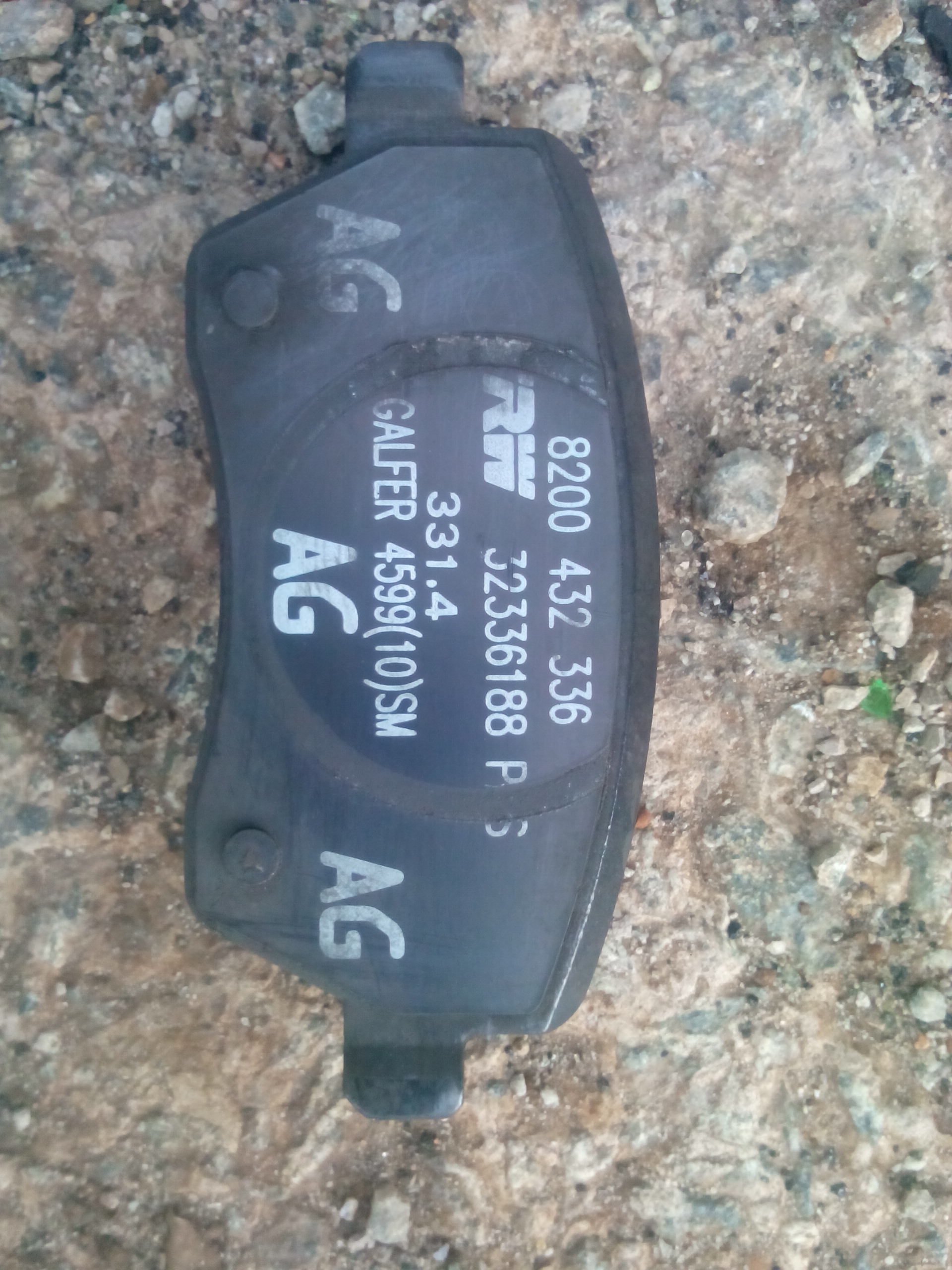

Что то ещё больше путаница получается
Я снял ПЕРЕДНИЕ колодки после прочтения нашего и дружественного форума так как не знал какие нужны,пишут бывают маленькие и большие.
Сфоткал свои но дурак не замерил.Так вот на них номер 32336188.
А вы говорите что это ЗАДНИЕ. Я конечно извиняюсь,но снимал и фоткал именно ПЕРЕДНИЕ.
Не знаю как фото прилепить
Отправьте на емеил у меня в подписи. Я прикреплю.

Отправил

Заказывайте по номеру GDB3332.
Это они!

Получилось
