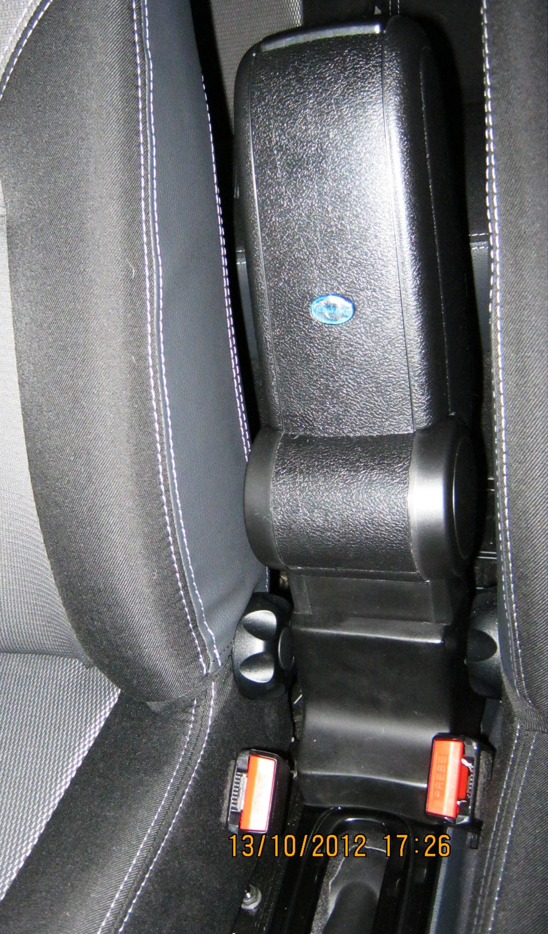

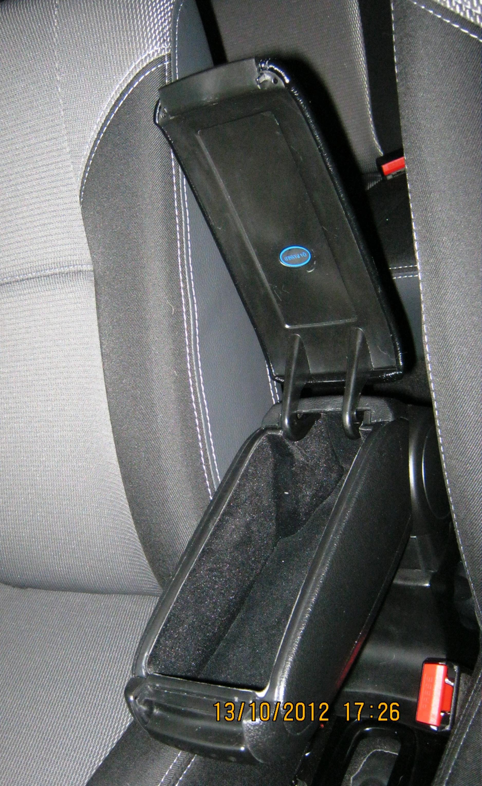

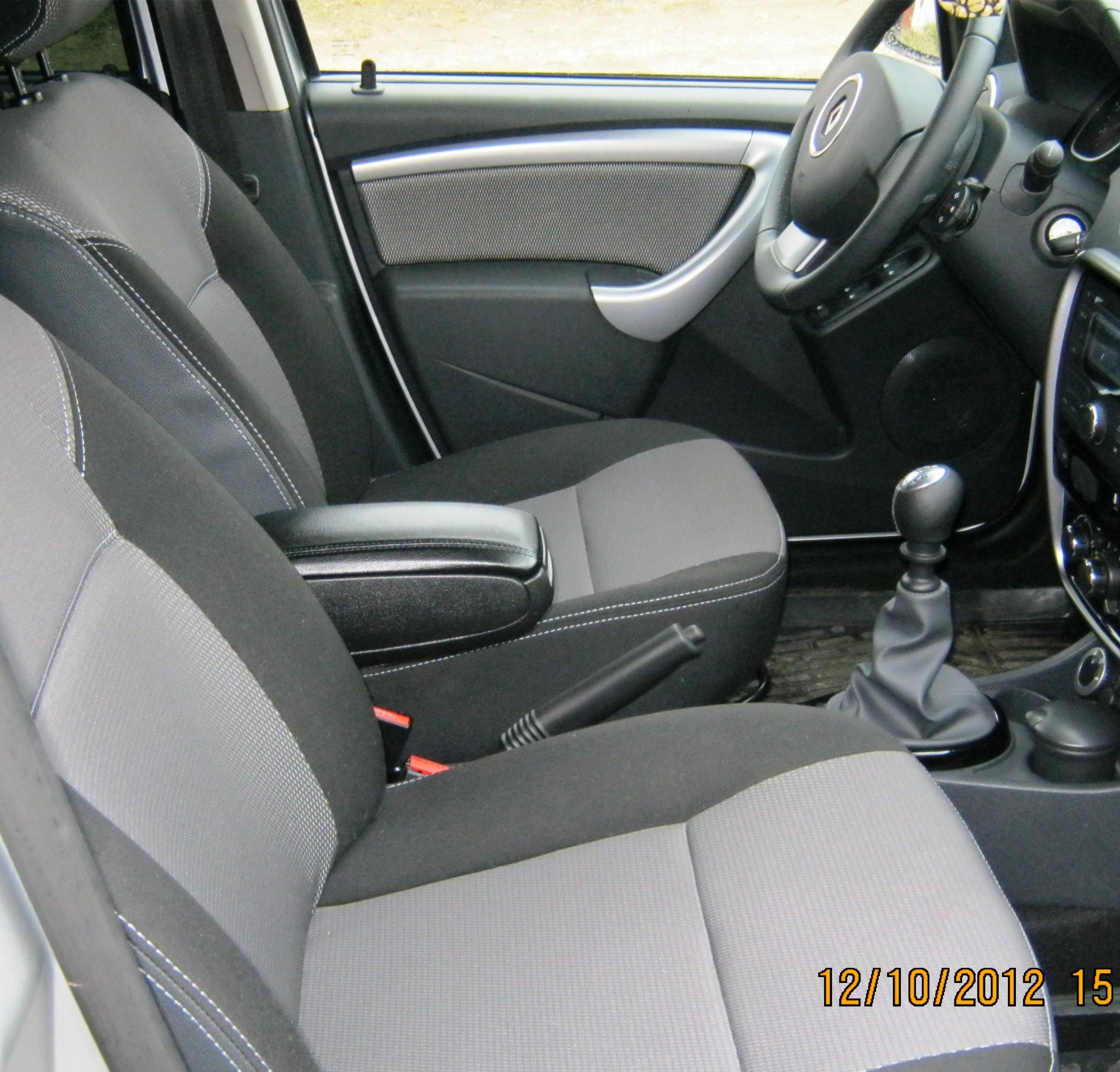

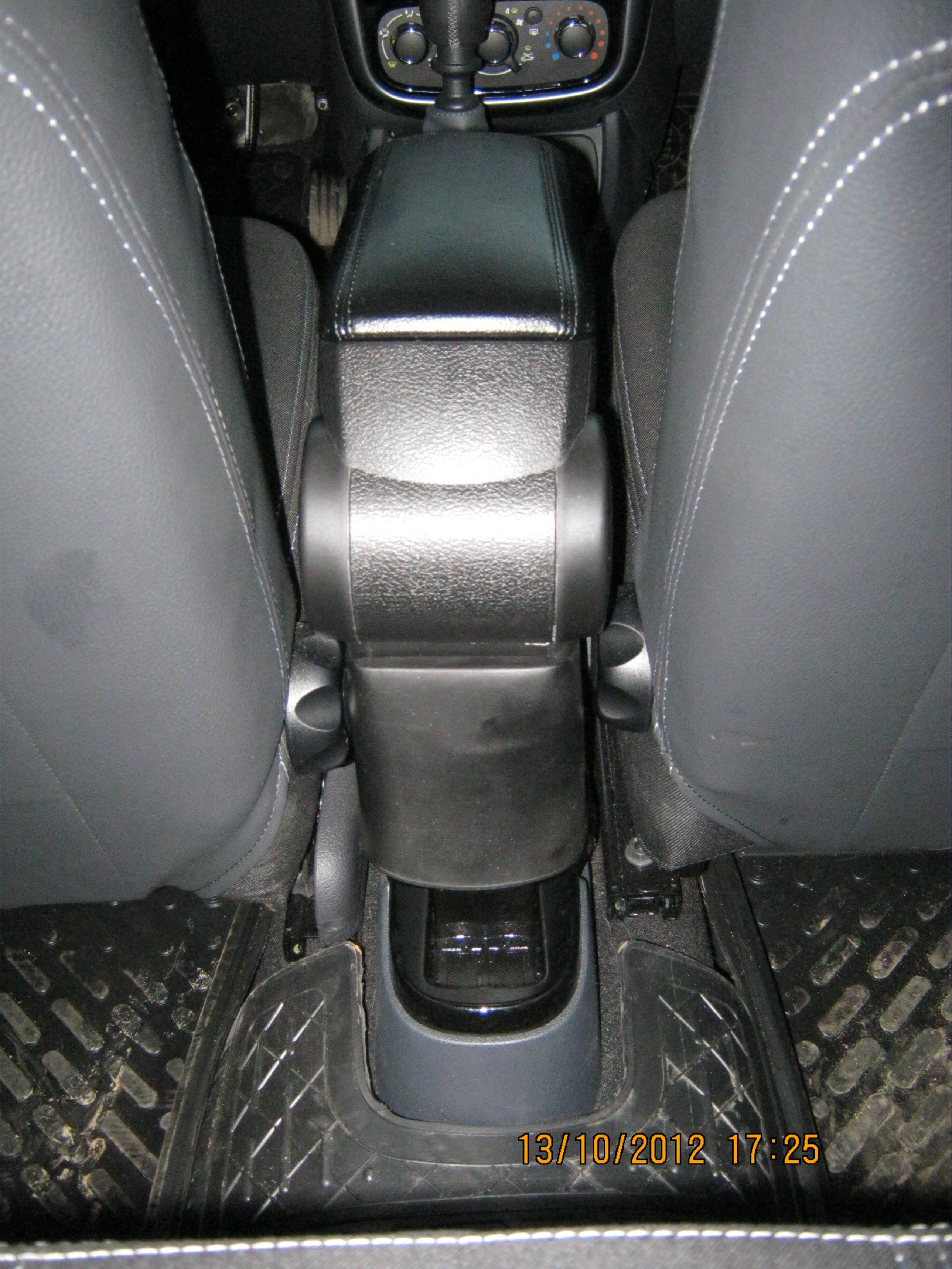

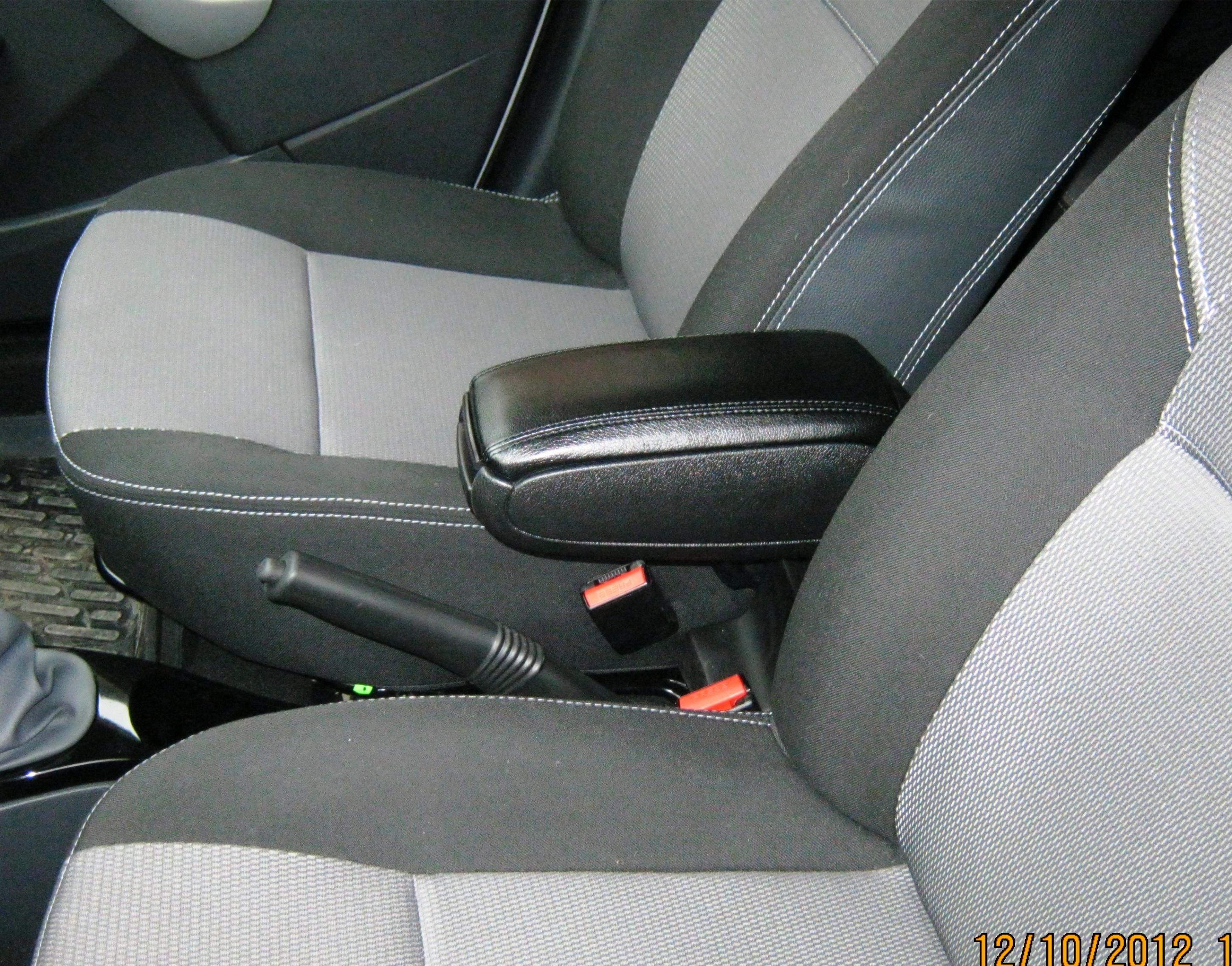

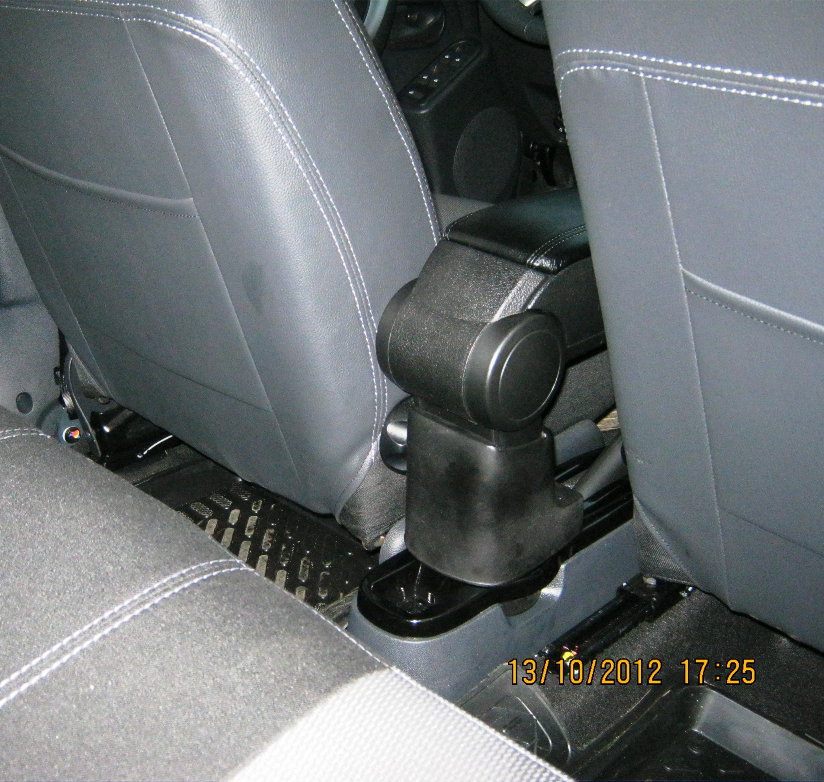

По многочисленным прозьбам желающих выкладываю фото моего подлокотника,сразу не смог,то некогда,то пошел фоткать и батарейки сели на 2 фотографии.Подлокотник выполняет свою функцию на отлично,вписался как родной,установка 1 минута,держится крепко,небольшой люфт только вместе с тоннелем.
Размеры:ширина бокса 11см,ширина адаптера 10см,длинна бокса 30см,длинна крышки 25см.Адаптер сделан из стеклопластика и покрашен,на нижнюю его часть которая вставляется в подстаканник,надевается резиновый уплотнитель который мертво держит его в тоннеле!Сам бокс имеет регулировку по высоте,поднимается как,,трещетка,,выбирая любой угол и откидывается вертикально нажатием на кнопку.Внутри много места для мелочевки.Пристегиваюсь нормально,ручнику не мешает.Покупкой остался доволен,цена-качество на 5.

Хотел бы добавить свои ощущения по этому подлокотнику, который тоже приобрел на днях по "наводке" volkov35w. Да, подлокотник симпатичный, смотрится хорошо, но у меня лично люфтит и без тоннеля сам бокс. Иногда, изредка идет легкое дребезжание в районе середины (между нижней частью и боксом) видимо сама "трещетка", когда попадаю на участок дороги с ямами и кочками. Лично для меня это не критично. В целом доволен.
P.S. Сравнивал с подлокотником у товарища, который устанавливал его у ОД. Мне он показался крепче (люфта никакого нет)....
Забыл добавить.что перед установкой покрутил повертел его и заметил что бокс подлокотника немного люфтит в адаптере,внизу адаптера по центру есть отверстие через которое он крепится при помощи болта к боксу,шляпка болта под шестигранник,подтянул и никакого люфта!
volkov35w привет!
Отверстие внизу я тоже видел, но не придал этому значения. Потом, когда уже установил подлокотник, подумал о том. что видимо можно что-то подтянуть. Пытался вытащить его обратно из подстаканника, чуть тоннель не оторвал.....

Демонтировать пока не пробовал да и незачем,но судя по тому как он там сидит думаю сложновато будет,как вариант немножко брызнут ВД и легкими движениями приподымая и раскачивая попытаться вытащить.
