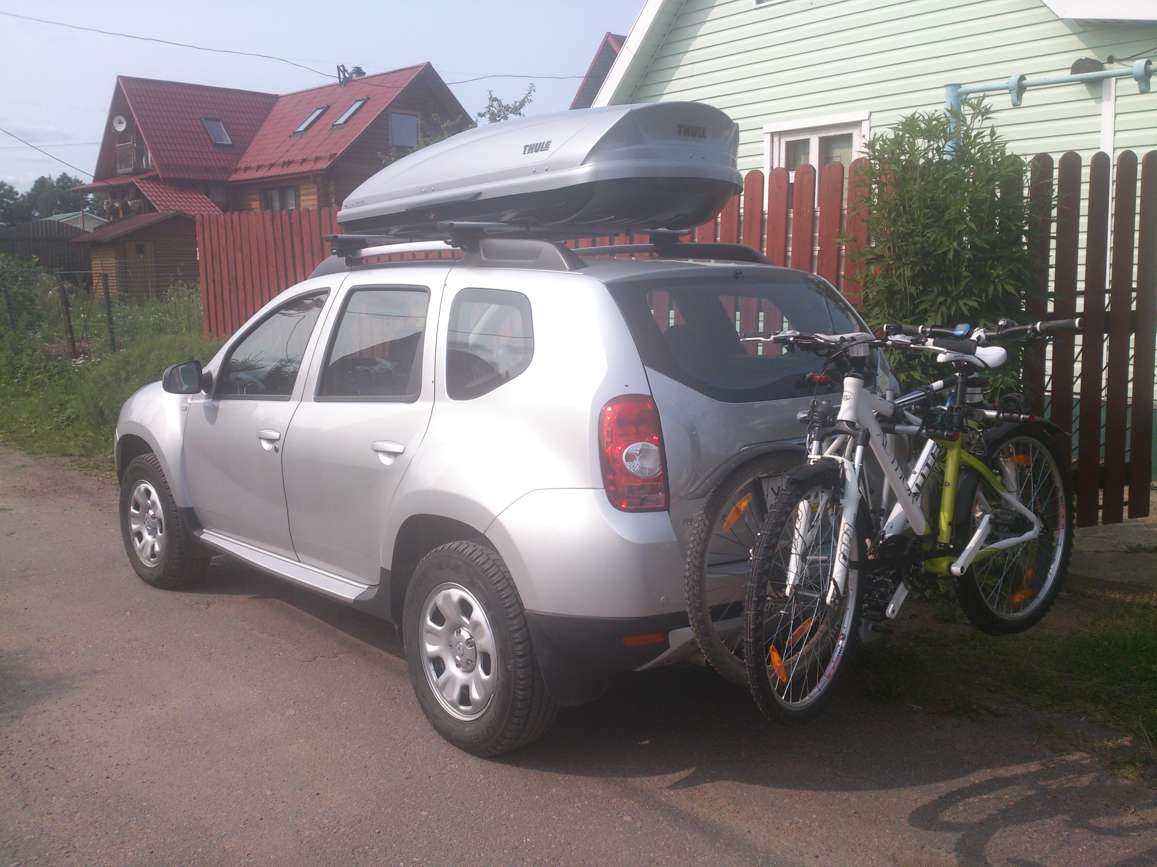

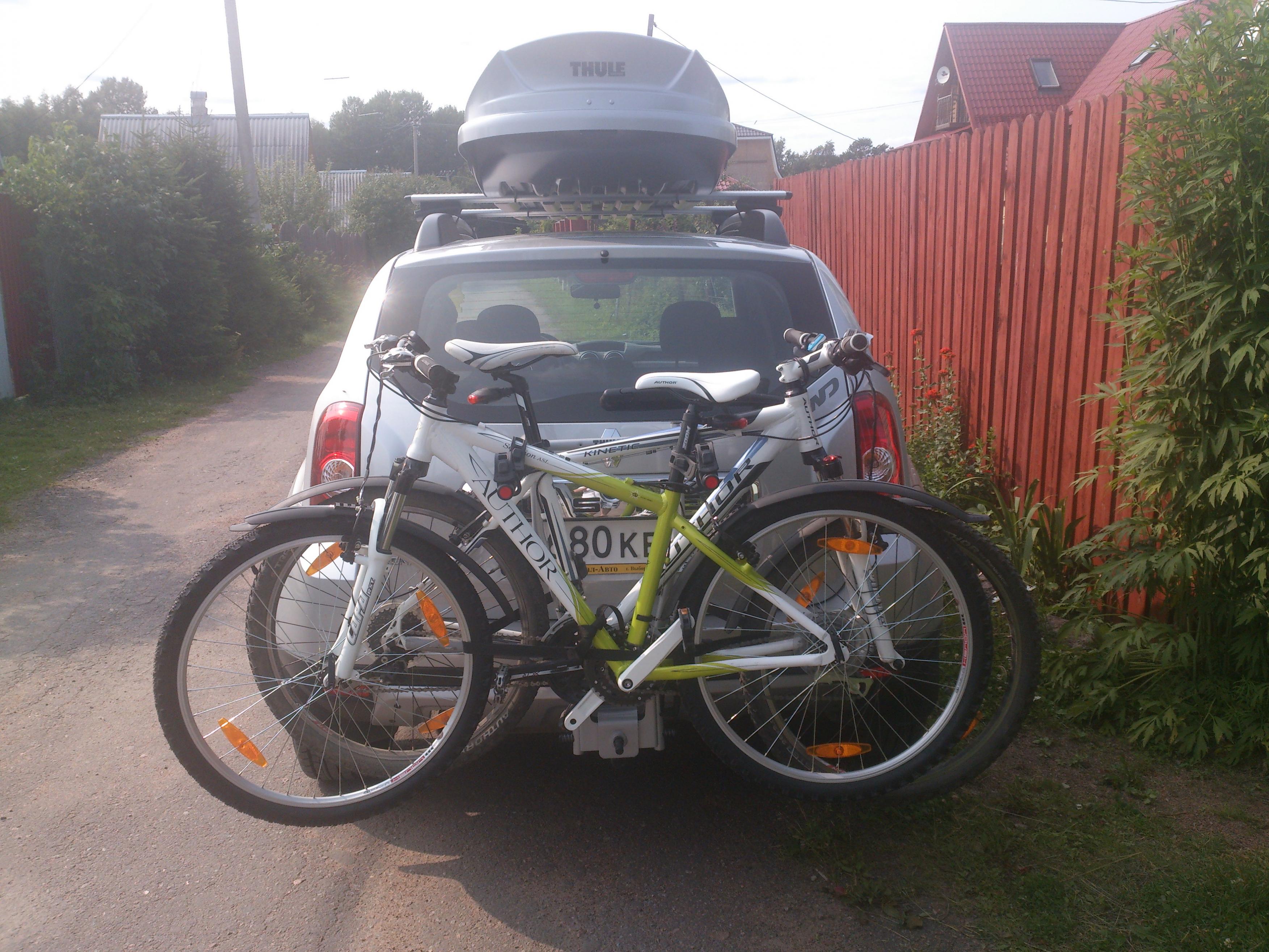

Тоже рассматривал вариант как у Вас, но в итоге взял thule hangon 972 на 3 велосипеда(устанавливается ровно на 10 секунд дольше, правда Thule Xpress 970 более компактный при хранении! и легче на 2 кг), и фаркоп Thule. Дело за малым установить фаркоп=). Результатами поделюсь.

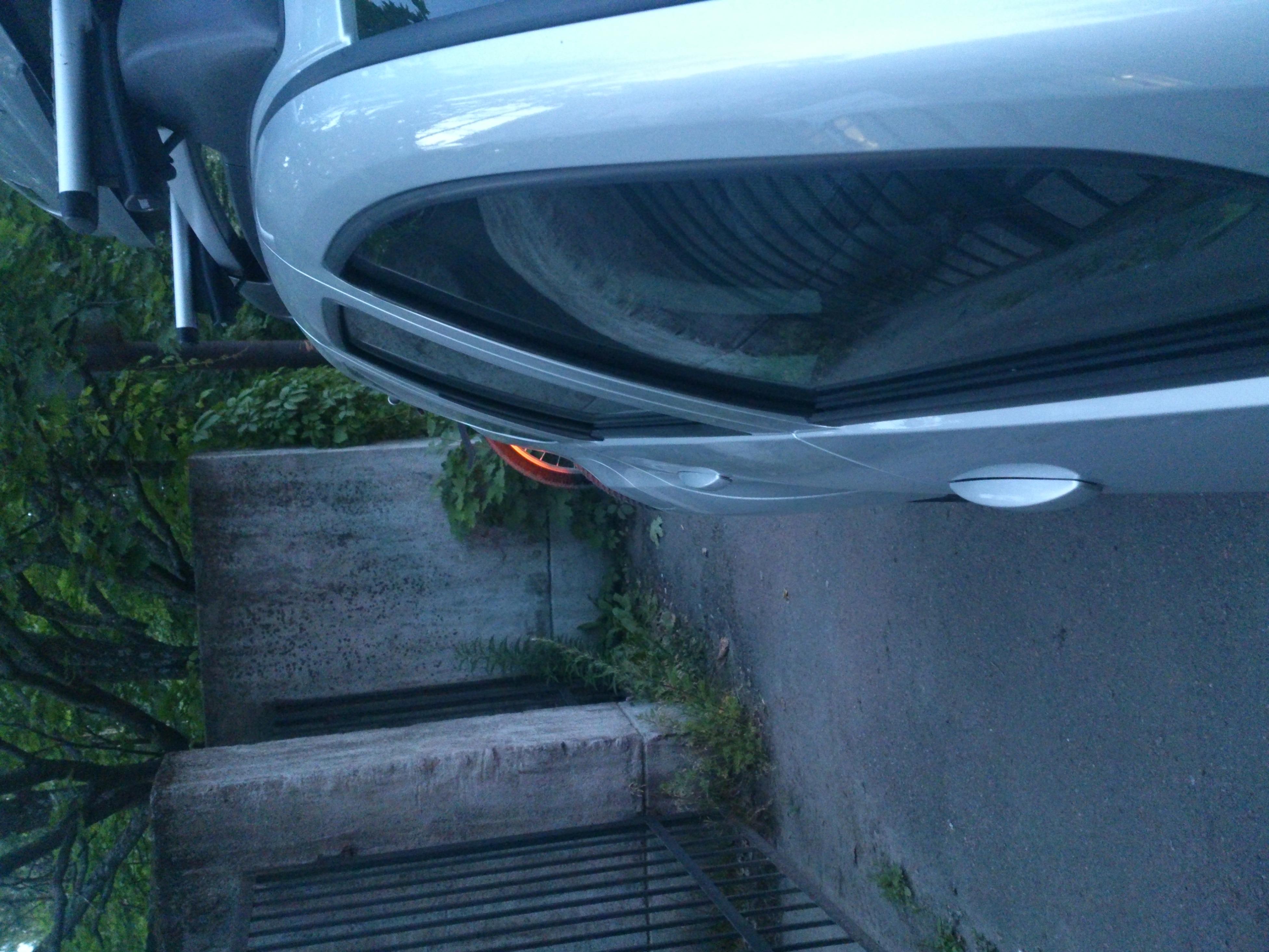

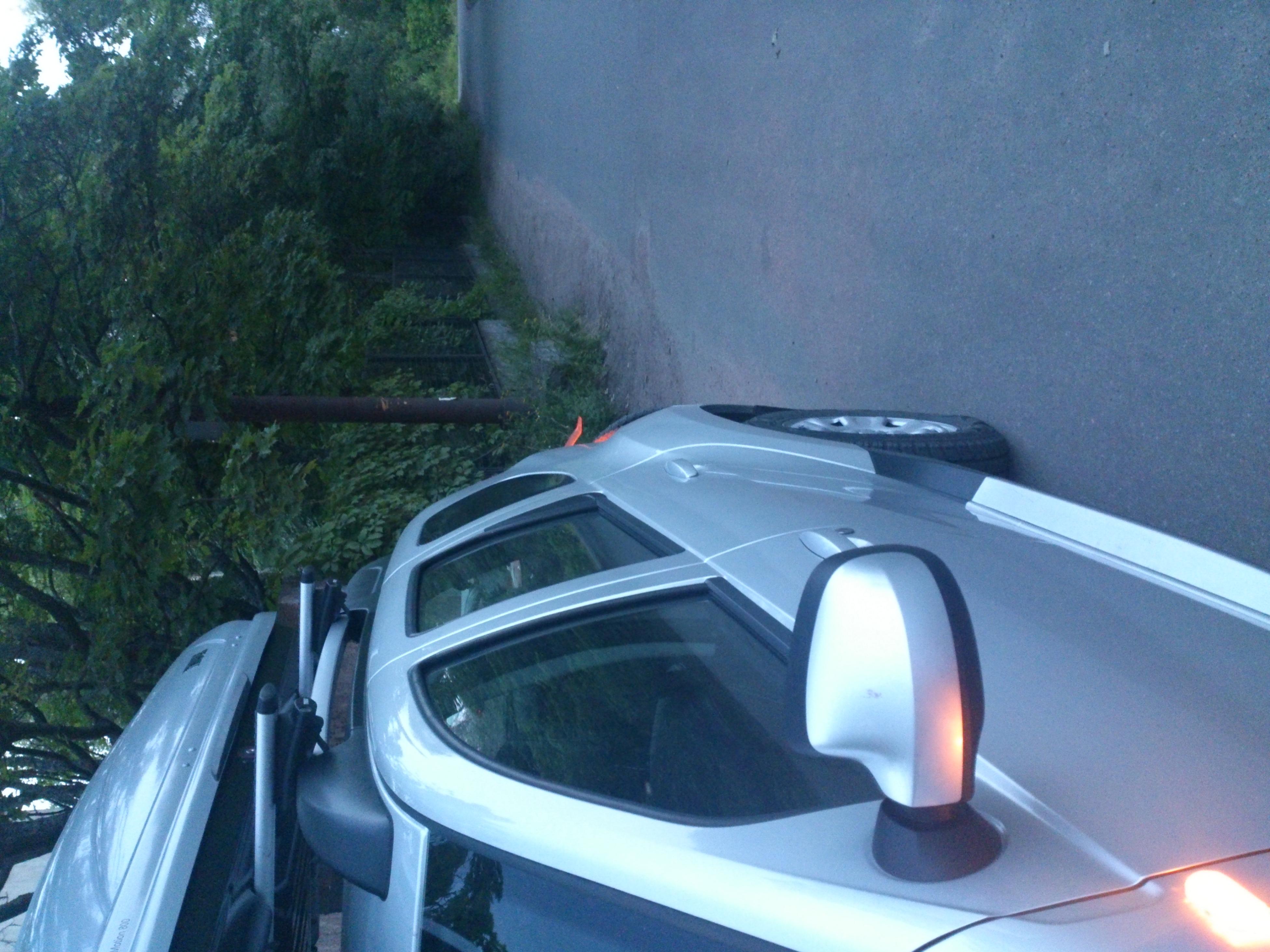

Как и обещал:
10.07.2013, 11:58
#360
Регистрация: 23.12.2011
Сообщений: 20,511
: 46138
Re: Фаркоп
Сообщение от ser4ep
Как и обещал:
Всё ничего, но гос.номер закрыт
