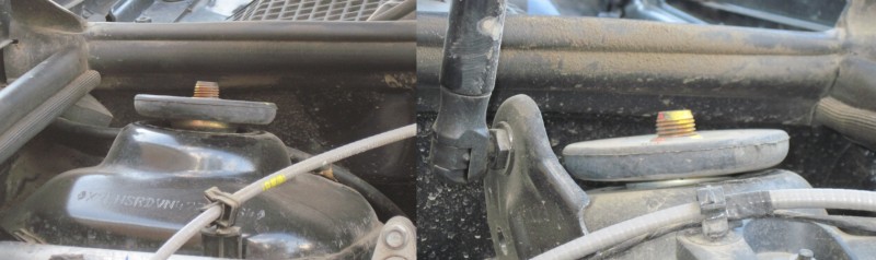

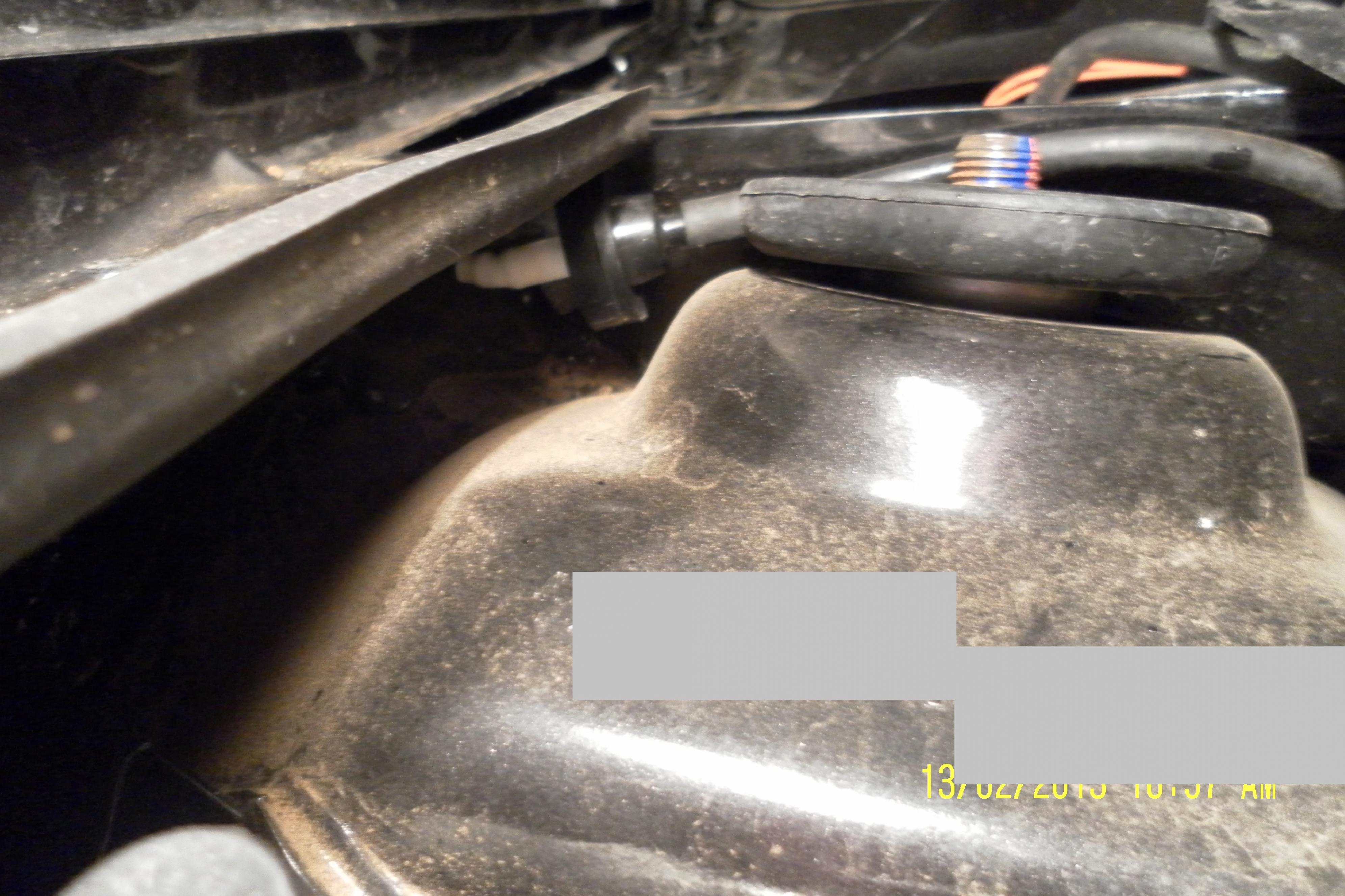

Уже пару тысяч назад появился свободный ход в подвеске, стука нет, только перекладка ощущается, сегодня увидел зазор между верхней шайбой стойки и кузовом - так и должно быть?
21.08.2013, 21:18
#353
Регистрация: 23.01.2012
Сообщений: 3,798
Время онлайн: 4 лет 10 мес. 4 нед. 1 д. 18 ч. 31 мин. 45 сек.
: 6081
Был(а): 01 мая 2025 21:30
Адрес: 43регион
Re: А подвеска у всех стучит?
Сообщение от Управдом
У всех так, у меня тоже.
Я обратил внимание на этот зазор на ТО-1. Сказали, что это нормально, так и должно быть.

Управдом, такая же канитель с зазором....проседает резинометаллическая подушка стойки...вот когда больше 5 мм станет в самом узком месте,думаю поменять подушки...неоригинал стоят недорого...всего 250-300р. за шт.
...на форумах логановодов такая же канитель с зазорами...
...при изготовлении удлинителей штоков под установленные проставка,специально попросил токаря ,уменьшить высоту шестигранника на 27 гайки , на которую сверху давит тарелочка стойки амортизатора(доступ из под капота к ней)....высоту уменьшил на 1, 3-1,5 мм...дабы верхняя тарелочка стойки села ниже и уменьшился появившийся,как и у Вас ,зазор от нее до чашки стойки кузова...так меньше колотит на отбой стойка при попадании колеса в глубокую яму на дороге...но до бесконечности уменьшать в 0 ,нельзя, а то цеплять начнет тарелка по чашке стойки...
Может открутить тарелку и подложить резиновую шайбу, соответствующего размера, чтобы выбрать зазор?
На отбой меньше стучать будет, наверное...
...я тоже так поначалу думал)))...в разных положениях руля ,померяйте зазор между тарелкой и чашкой кузова, Вы будете поражены тому,как он меняется)))...тарелка поворачивается вместе с штоком, внутренней обоймой опорного подшипника и стойкой в сборе соответственно...и если ставить прокладку под тарелку то резинку от металла тарелочки начинает собирать в гармошку и если не вернуть все назад ,как было, то отрывает ....я пробовал подкладывать 2- 1, 5 мм электрокартон в зазор...не закусывает, зазор уменьшается и на отбой меньше колотит, но начинает потихоньку протирать краску на чашке стойки под тарелочкой...есть вариант, ,открутив верхнюю тарелочку выкрутить , на стоящей на ровной поверхности автомобиле, гайку под ключ на 27 ,которая находится на штоке,под тарелкой (прижимает внутреннюю обойму подшипника опорного и держит пружину с верхней опорной ее чашкой) и на токарном станке уменьшить высоту шестигранной части СВЕРХУ, дабы тарелочка при сборке села ниже и немного выбрался зазор...но более 1, 5 -2 мм снимать за раз не советую,можно не угадать...сделать,поездить и потом при необходимости снять еще...гайки эти откручивал не раз,поэтому пробуйте..резьба гайки под ключ на 27 -ЛЕВАЯ....а та что сверху крепит тарелочку , М14Х1,5-резьба нормальная ПРАВАЯ...
...приборы и материалы: ключ нужен свечной,жигулевский(трубочка на 22), высокая торцевая головка на 27(я использовал самодельную трубочку с приваренной головкой на 27 от накидного ключа), шестигранник на 7 с трубкой-удлинителем(удерживать шток аморта от проворота), накидной ключ на 22, анаэробный герметик синий (зафиксировать гайку под ключ на 27), трезвый (или не очень) токарь-1шт + токарный станок-1 шт, бутылка водки-по согласованию...
...если ,в процессе эксплуатации надо будет снова откручивать гайку под ключ на 27,которую посадили прошлый раз на анаэробный синий герметик, то просто погрейте ее тепловым пистолетом ,перед откручиванием и она достаточно легко пойдет, тока не переусердствуйте с температурой, не более 120-150 градусов, а то так можно и резину подушки оплавить...

Сильные и частые удары верхней шайбы стойки об опорную чашку это обычное дело при неудачно спроектированных верхних опорах стойки подвески макферсон. Макферсон - это качающаяся свеча. Точка свободы стойки в месте сопряжения опоры с чашкой кузова, это и есть точка качения стойки. И прижимать, затягивать в этом месте шайбу нельзя. Так же нельзя подкладывать буфер сверху для выбора зазора между шайбой и внешней стороной чашки. Нужно делать выше и более сферичнее сами опоры,которые стоят между опорными подшипниками и внутренней поверхностью чашки. Если увеличить и сделать более округлой опору стойки то она поднимет, как бы подтянет чашку кузова к шайбе, которая даёт эффект отбоя при срабатывании подвески резко вниз, а сферичность сохраняет необходимый эффект качения. Так модернизируются все сильно отбивающие подвески макферсон - переработкой конструкции опоры.
