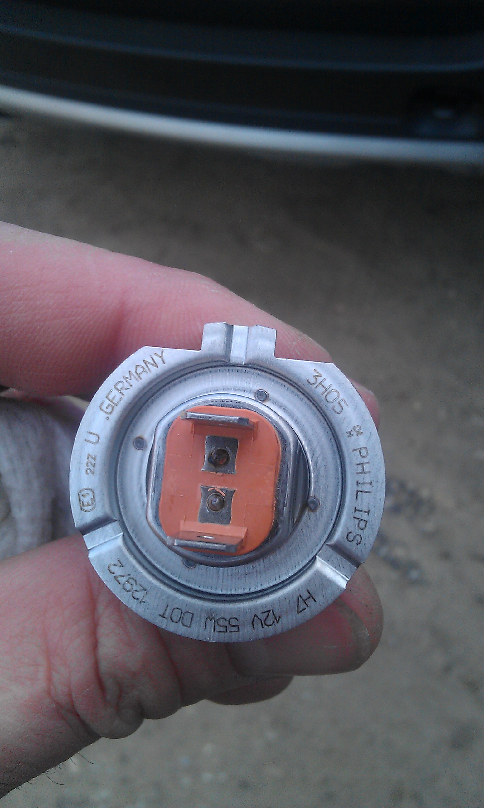

Доброго всем времени суток,сгорела у меня лампочка,кстати левая),сгорела на 10400,пытался я минут 15 поставить новую,не вышло,проблема моя была в том что сразу не посмотрел как стояла старая,собственно только сегодня до меня дошло что нужно её перевернуть,как на фото,и было мне счастье)по поводу яркости всяких там разрекламируемых фирменных ламп хочу сказать,чем она ярче светит,тем меньше её срок,а если хотите увидеть эффект,просто меняйте лампы хотя бы раз в тысяч 8-9,сразу увидите разницу,это я по собственноМу опыту знаю)

Wolf714, ты ведь не новую лампу так за стекло держишь?

Нет конечно)это родная,которая умерла)я знаю что нельзя брать за колбу.
