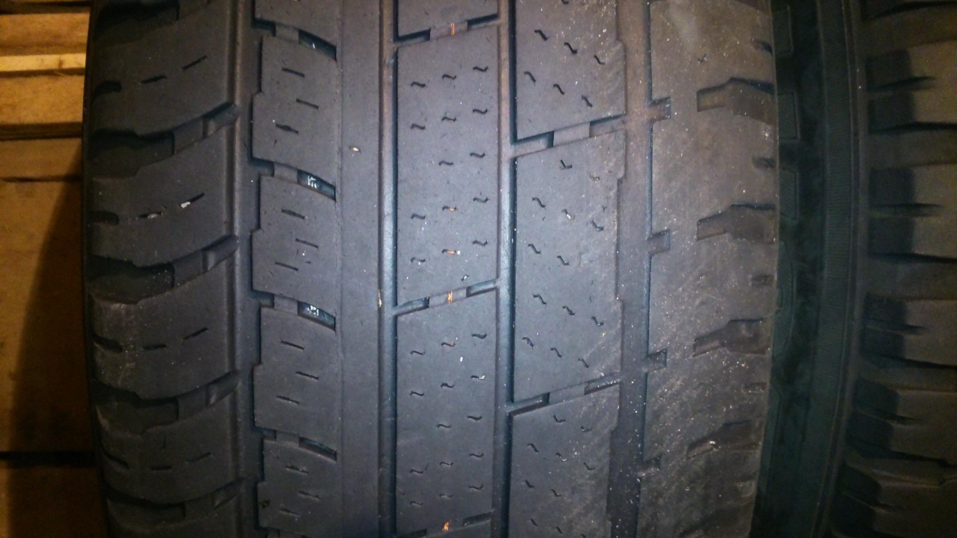

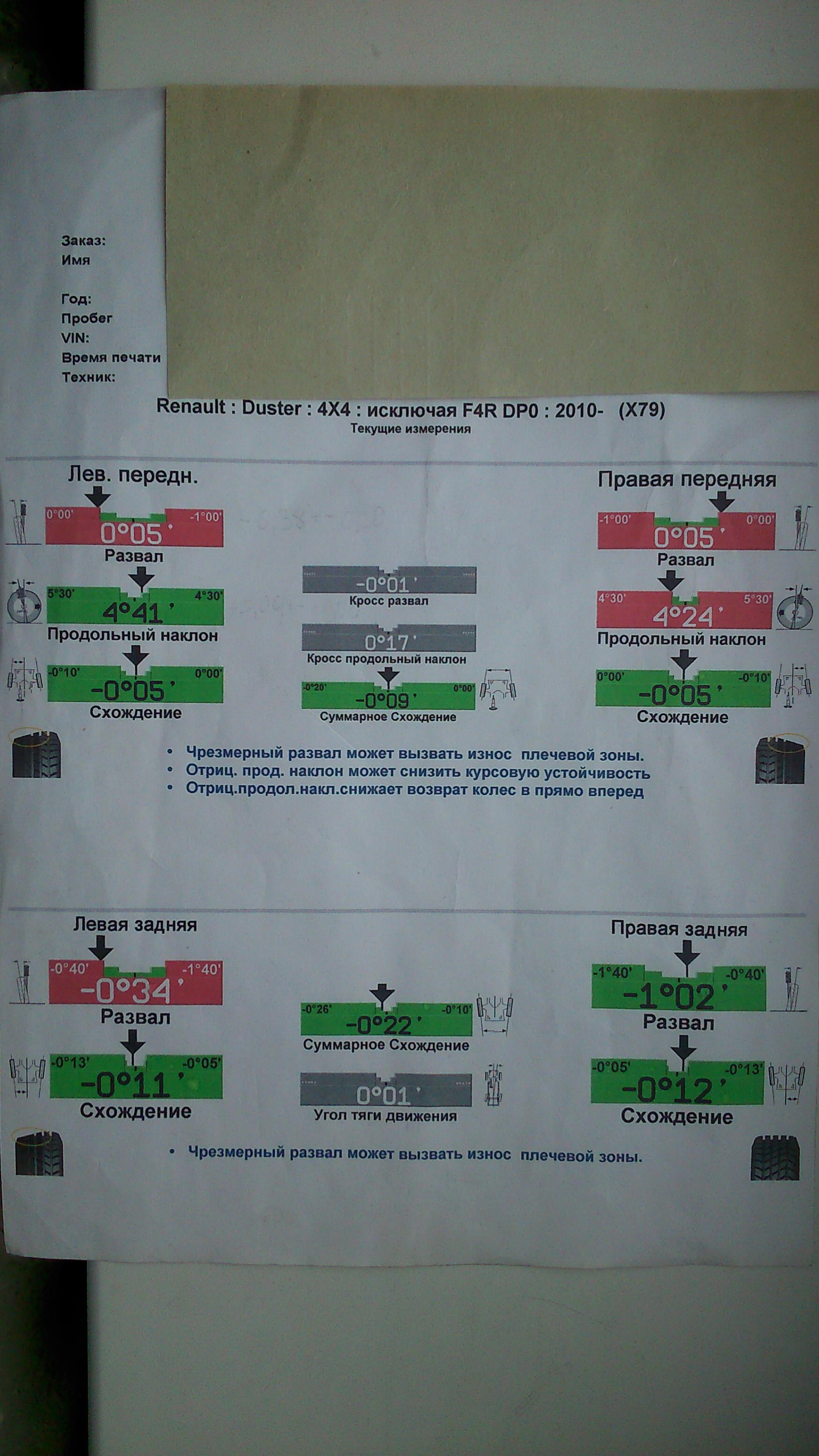

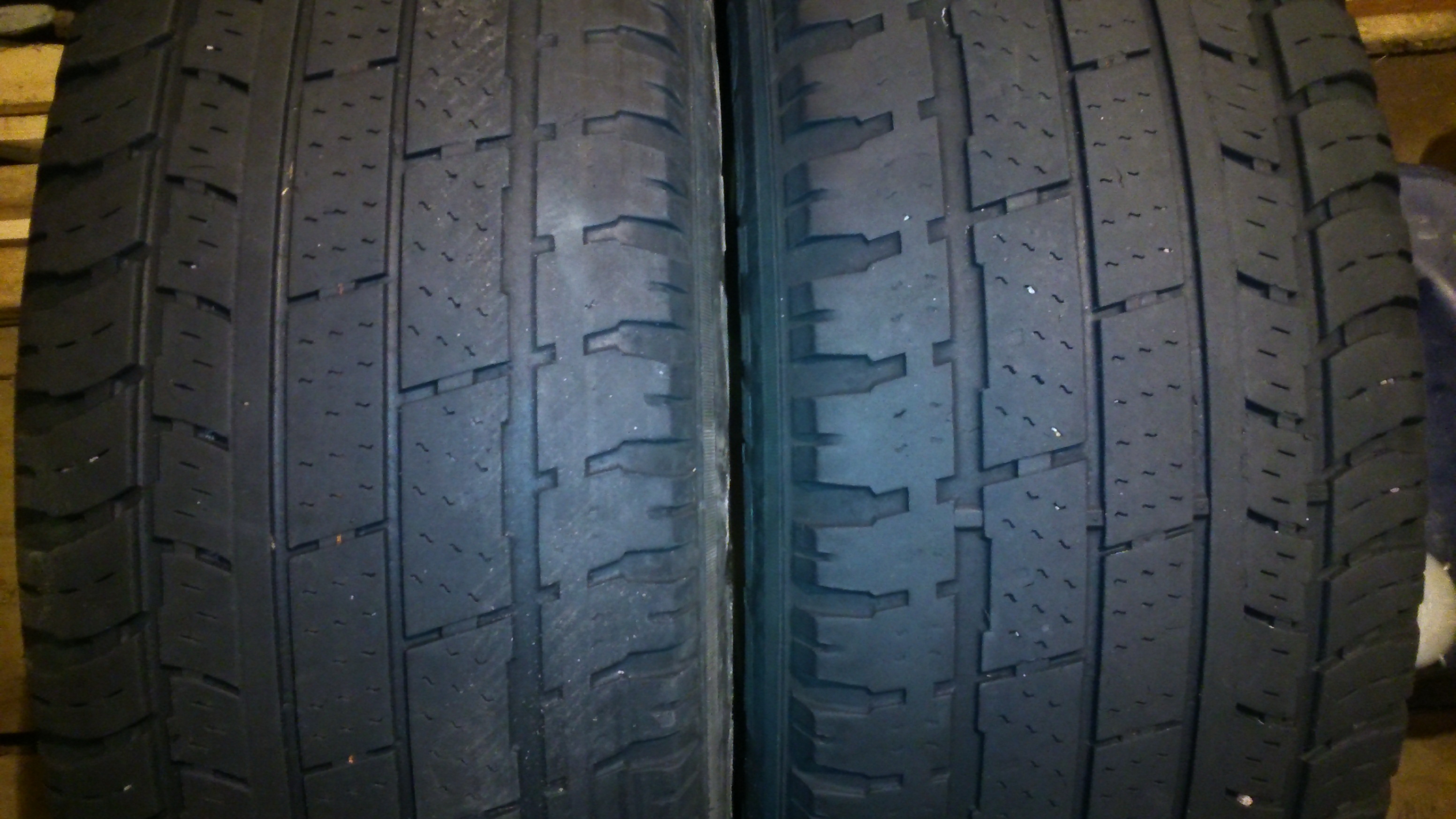

Добрый день всем, нужен совет жрёт резину внутреннюю часть на всех четырёх колёсах, собираюсь съездить на регулировку. Какое схождение надо сделать чтоб точно без плюс минус, езжу в основном один иногда с пассажиром, машина не грузится под завязку. Вот мои регулировки на них и жрёт резину, что здесь нужно подправить. Подвеска в норме перед и зад проверено.
Спереди нормально, но лучше меньше сделать на пару минут. А сзади нужно в плюс делать.
Подскажите в цифрах сколько перед и сколько зад.

SEREЙ
На вашем листке указаны правильные значения схождения зеленым цветом. В вашем случае есть незначительные отклонения в красную зону, но такие значения приводят к износу внешней стороны и то при более значительных отклонениях. На данный момент углы установки, на вашей машине, могут сильно отличаться от того, что было при последней установке. Я не знаю как вам проверяли исправность подвески, но если это делали без создания продольной нагрузки, то могли не выявить люфты приводящие к изменению углов установки колес.
Износ внутренней стороны шин может происходить, как от чрезмерного "расхождения", так и при чрезмерном отрицательном развале или от первого и второго одновременно. Ну и от неисправностей ходовой части, о чем речь шла выше. Если попадете на исправный стенд и грамотного спеца, все придет в норму.
А какие шины у вас стоят? Есть шанс, конечно мизерный, что это бракованные шины. Может есть возможность фото шины выложить, посмотреть хочется на характер износа.

Olejek
Завтра сфоткаю четыре колеса вечером выложу, резина стояла заводская Амтел сейчас на зимней езжу.

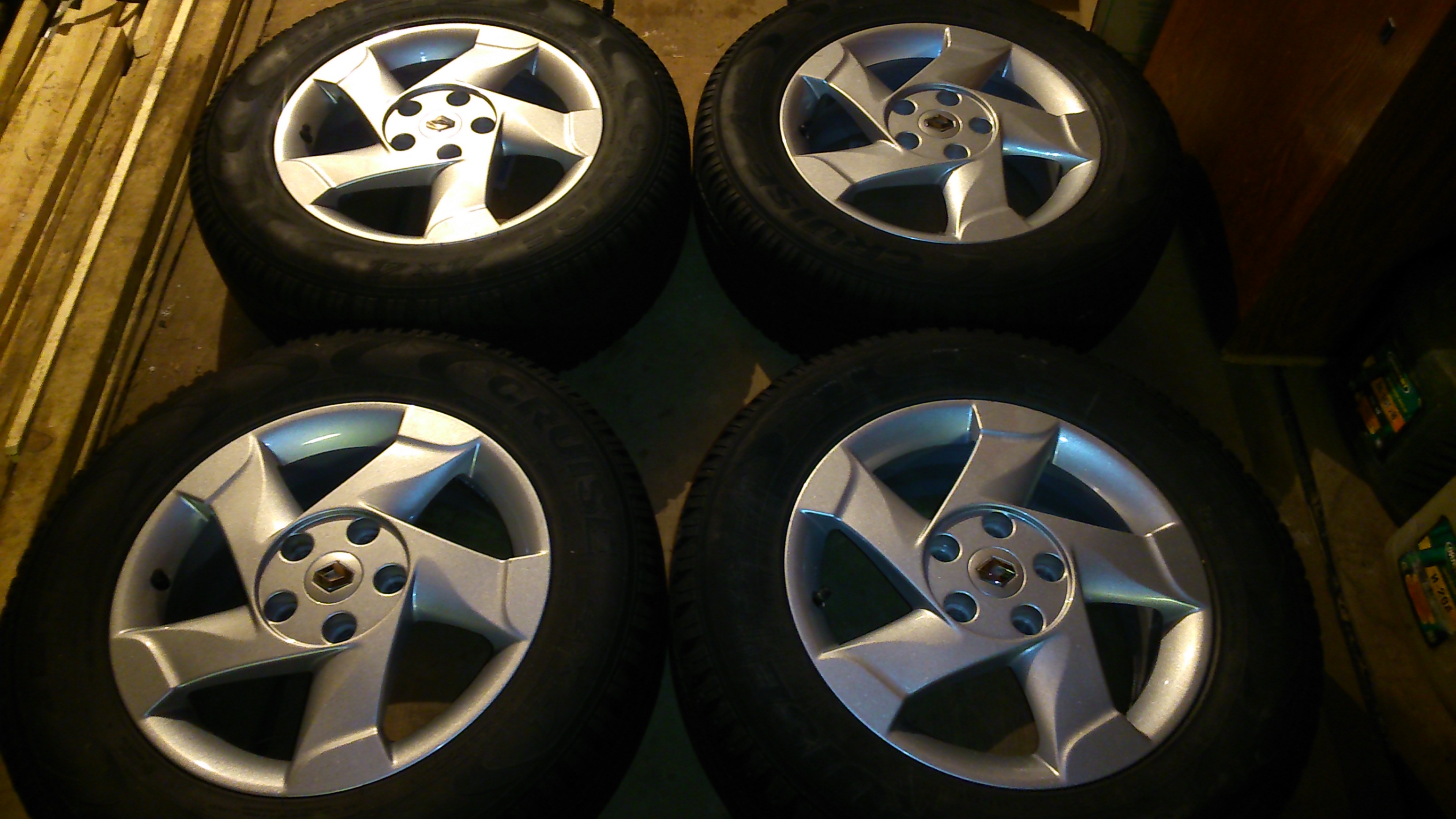

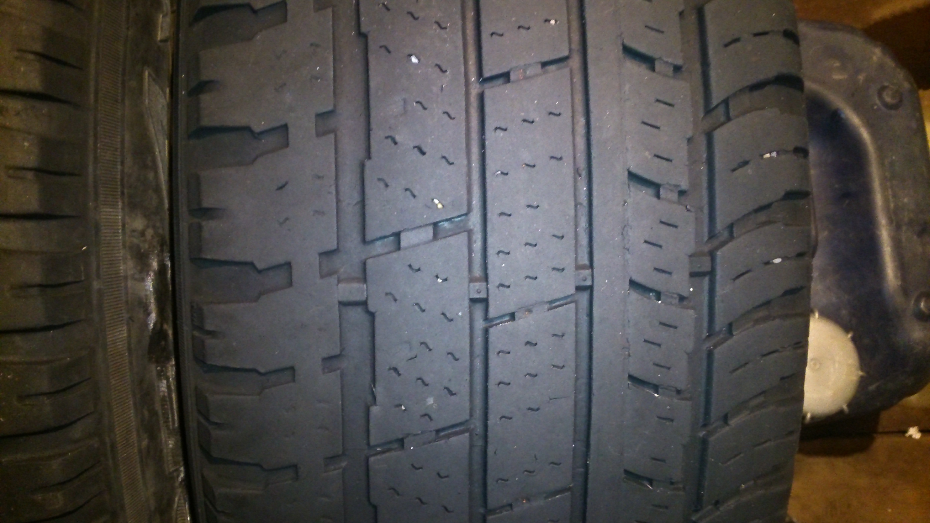

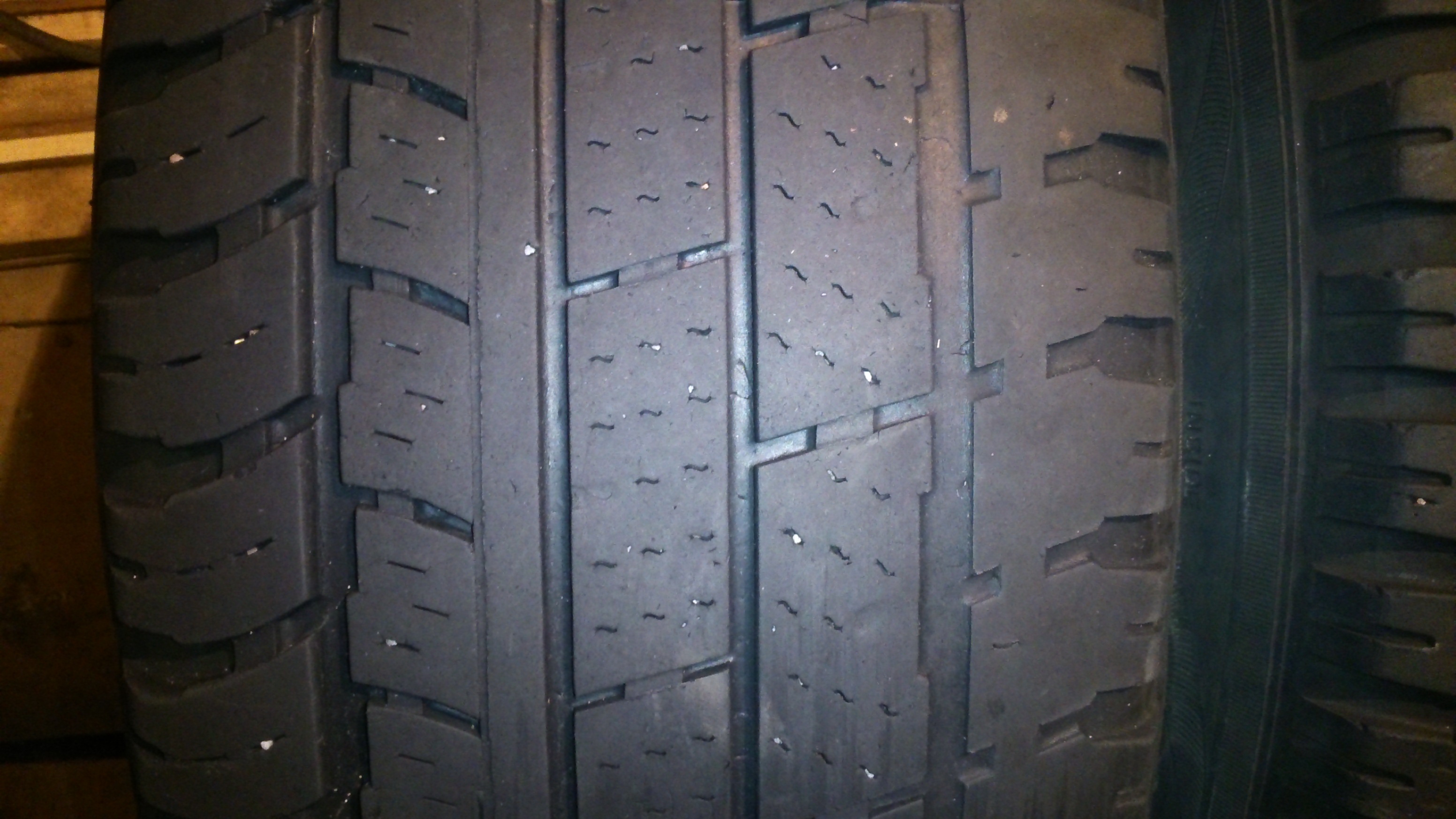

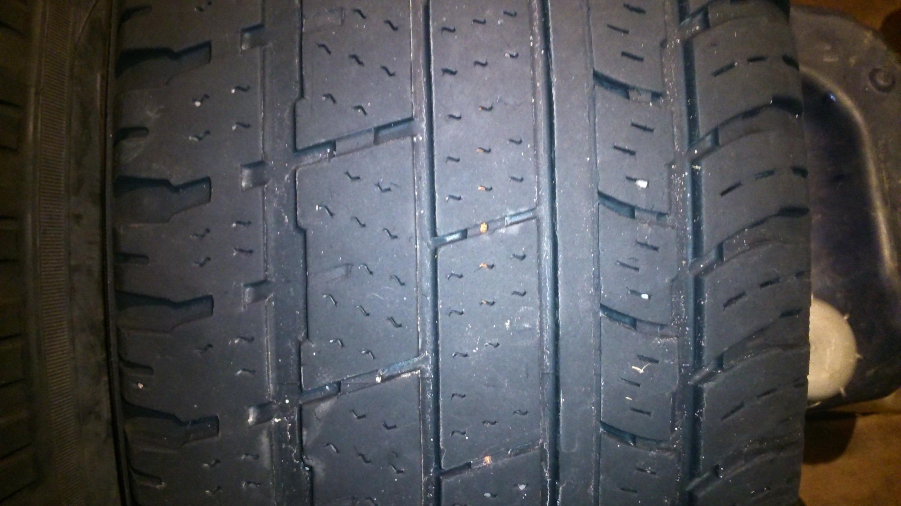

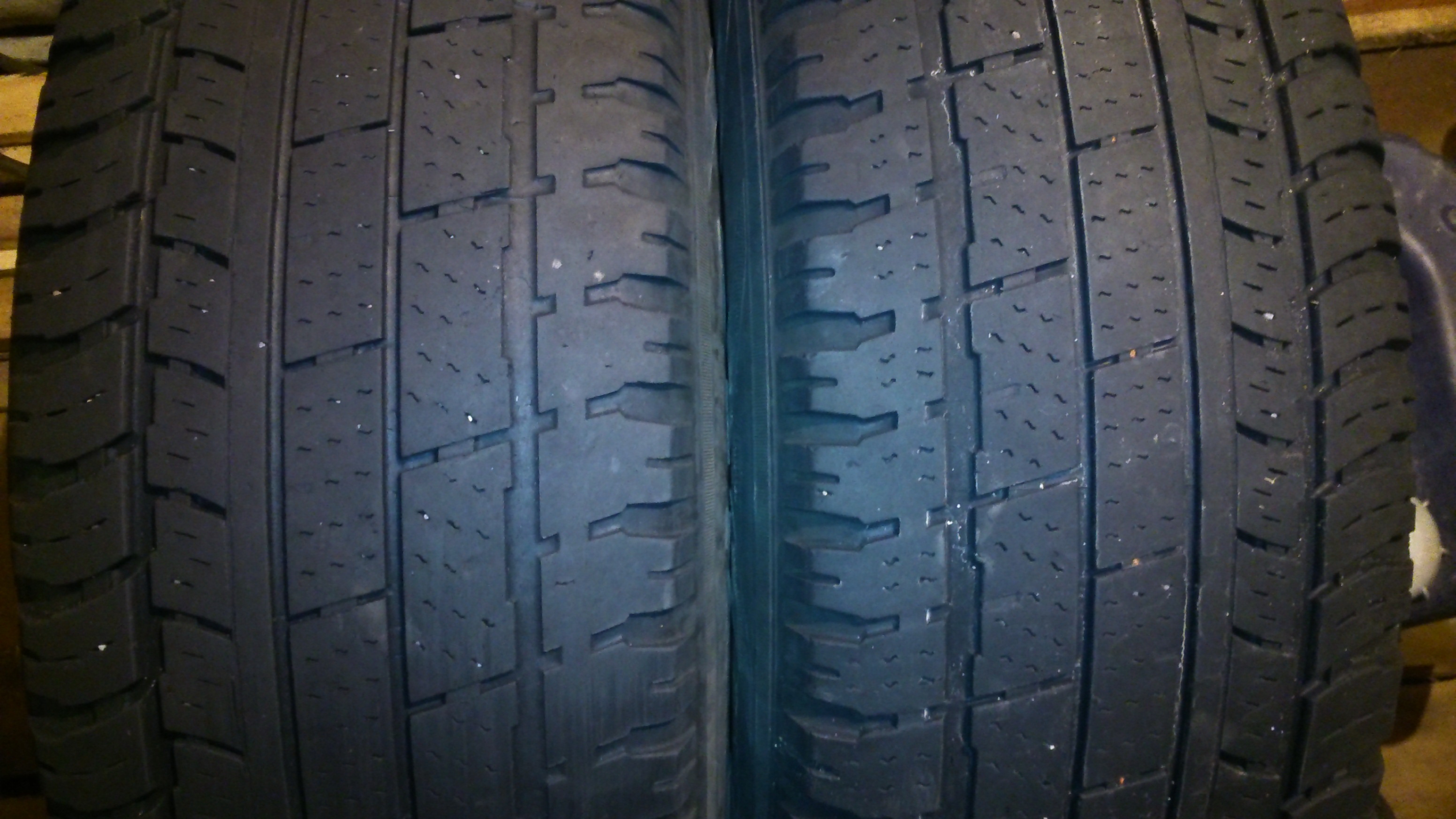

Добрый вечер, как и обещал вот фото сначала перед потом зад парами как стояли. В интернете видео есть как делают схождение зад в плюс, пробег у меня 53000 км. Раньше резину не жрало, но как поменяли все четыре стойки по гарантии начало подъедать. И доело до такого состояния. Вот и хочу узнать в цифрах точно сколько делать.

Заднее схождение полюбому должно быть небольшой +, а перед близко к 0 или минимальный -. Мне когда ОД менял прав рул нак, сделали сход развал перед по -0,05 зад по + 0,20 или 0,21. Отъездив 9 месяцев сам менял лев рул нак посоветовали мне спеца и я поехал к нему. Он посмотрел на выписку от ОД и сказал, что себе бы так делать не стал, но зад он не трогал а перед установил также как было. Месяцев через 10, заметил на летней резине правое заднее колесо износ больше всех, причем снаружи, а перед изнутри оба колеса. Приехав к этому же мастеру, он сказал что теперь сделает посвоему и установил зад приблизительно по +0,10, а перед практически 0,0. Теперь посмотрю на следующий год на летней резине, т.к. на зимней износа не видно было. Почему доверился мастеру? Он первый раза при мне делал женщине на передней оси авто, она увидела цифры и стала требовать, чтоб он сделал прям одинаковые цифры слева и справа(разница была приблизительно 0,01) так он позвонил товарищу который с ней приехал, отдал ей деньги и отправил домой. Так что думаю был бы хапугой деньги бы не вернул, да и работает он уже лет 15 на одном и том же месте.
