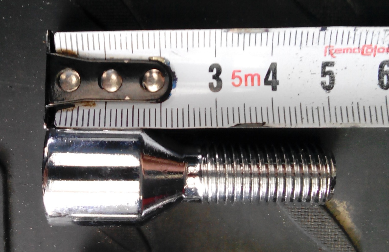

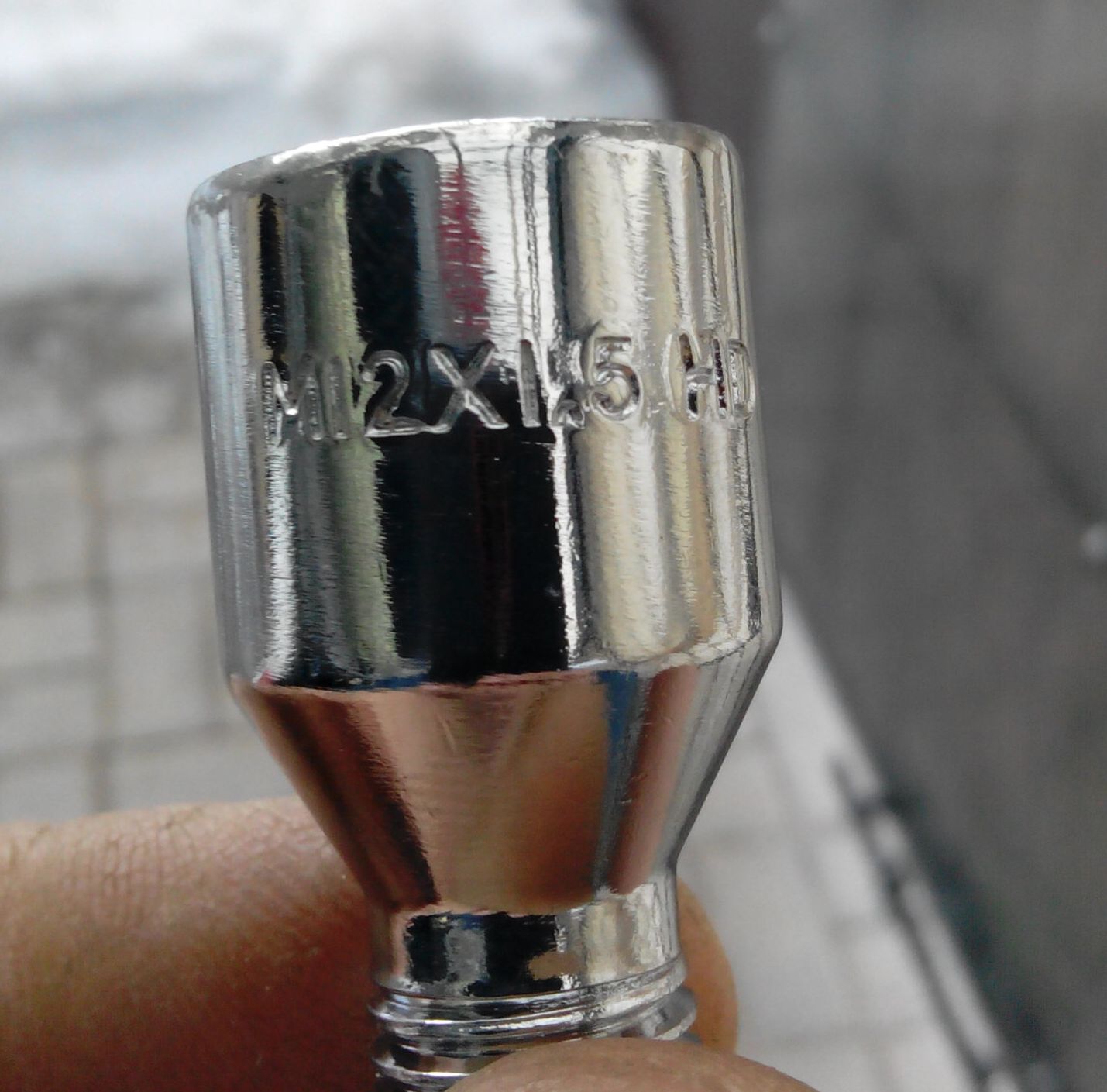

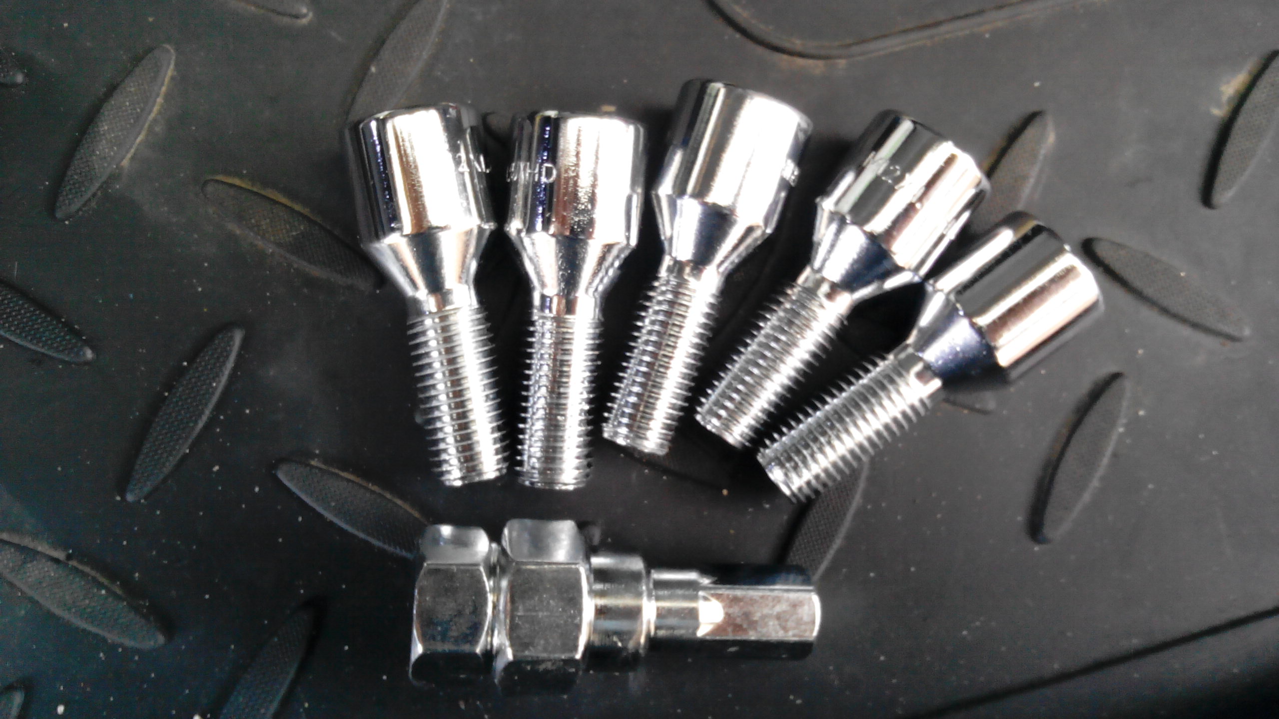

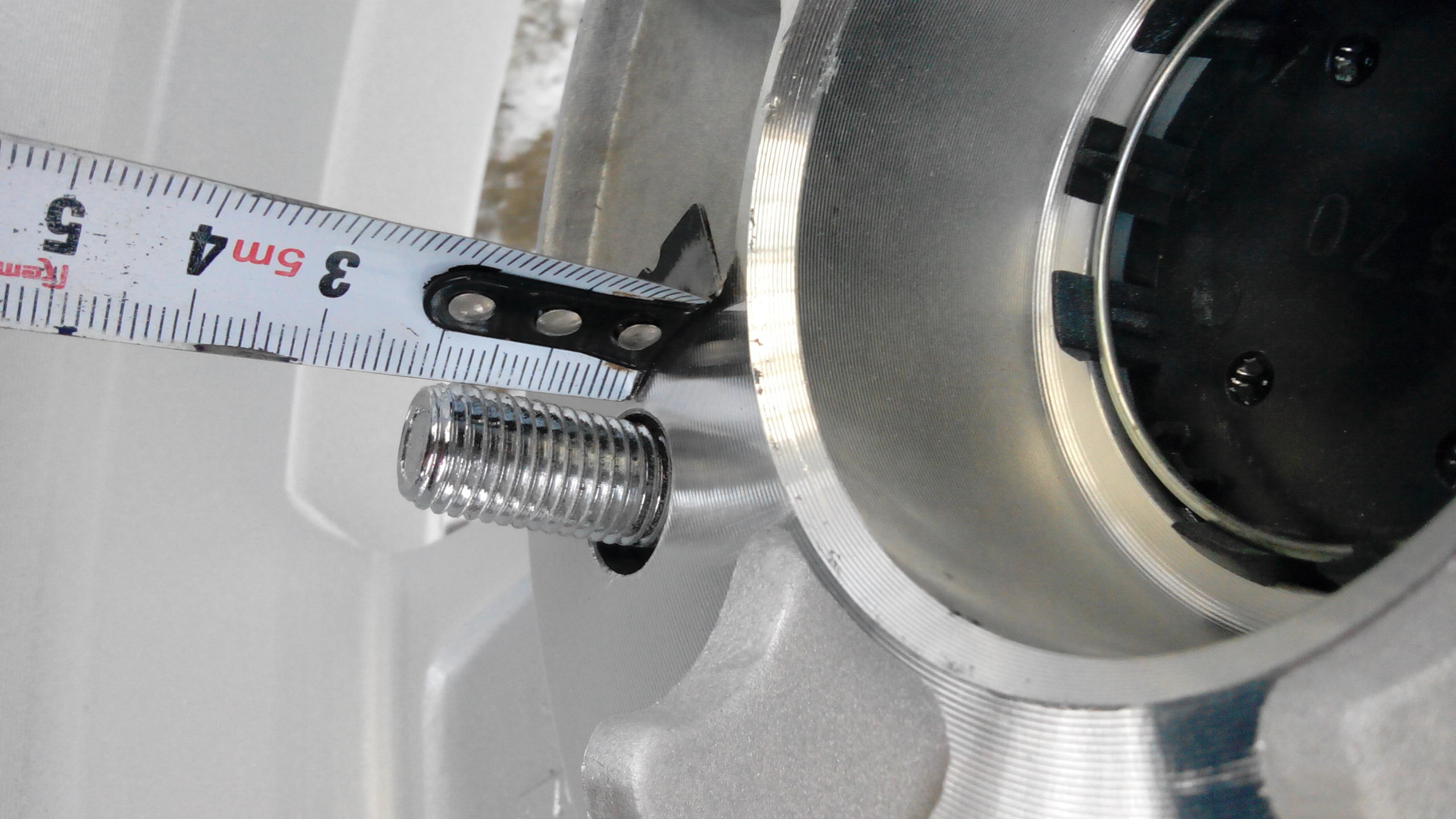

Купил диски ReplicaReplay RN87. В комплекте болты с внутренними шестигранниками. Размеры на фотках. Закрутились на 7-8 оборотов. Не оторвались, не задевают. Ключ переходник в комплекте.

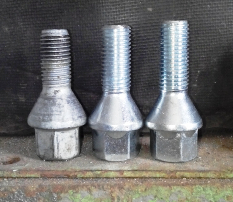

Пришли заказанные болты:
Артикул: C17A28
цена 40р шт.
Длинее штатных примерно на 4мм (нет под рукой штангеля)

Alexei 44, большая вероятность, что с сзади будут цеплять.
Игорь, ты абсолютно прав!
Прикрутил на заднее колесо один болт и по вращал его, слышно пошаркивание Буду стачивать 1,5-2мм.

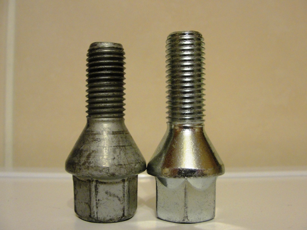

Сделал так:
Слева штатный
Середина в задние колеса
Справа в передние колеса
Все стало хорошо, ничего не шаркает!

Главное потом при перестановке колес не попутать
А можно было просто купить такие
у них длина резьбовой части как раз 26мм
