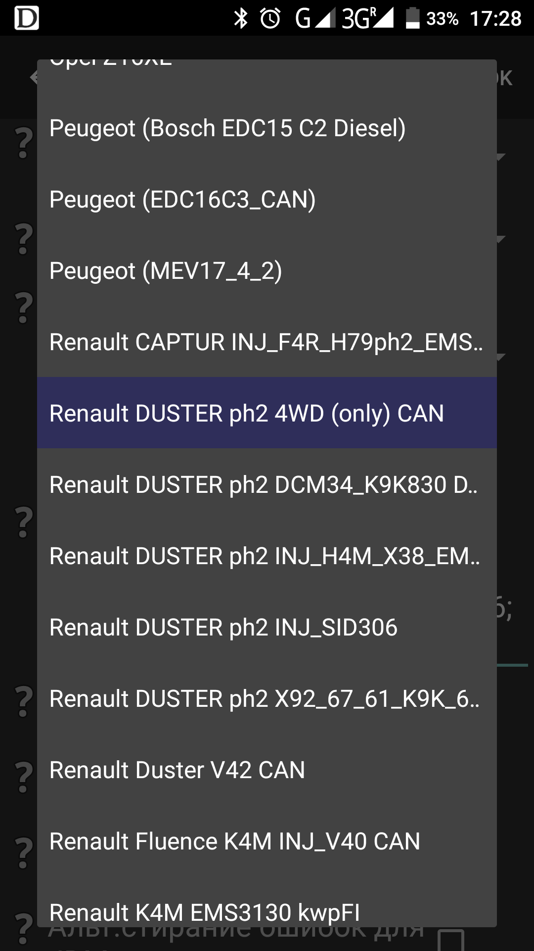

На днях повредил изоляцию провода муфты полного привода. Теперь самопроизвольно на приборке загораются "пила" и 2WD, особенно если проехать по луже. Через некоторое время всё вылечивается и потом появляется снова. Пока что достал предохранитель. Провод весь был покрыт грязью и травой. Изоляция скорее всего имеет повреждение прямо под корень, поэтому придётся половинить редуктор и менять провод целиком на новый.
Но почему-то не могу прочитать ошибку программой Torque со сканером ELM327 v1.5. Никаких ошибок тупо не находит. Какой программой ошибка прочитается? Может быть проблема кроется не в этом, узнать бы код ошибки...

Сообщение от Сергей159
Хобдрайвом. Нужно профиль выбрать: Renault Duster 4WD (only) CAN. В этом профиле только полный привод читается. Хотя конкретную ошибку может и не показать, у меня вообще вон чего выдавало: http://www.dusterclubs.ru/vb/showpos...&postcount=340 , но стирать ошибки стирает. уже кое-какая уверенность буит.

Сообщение от Алексей764
Почему именно так разбирали? Ведь обычно всю половину снимают вместе с муфтой и с хвостовиком.
Сообщение от Ворчун2014
надо платную версию как я понял?
Скорее всего - нет ( у меня просто, вообще , тестовый). Там только некоторые функции ограничивают, но не профили.
Нет такой машины, обновления последние, правда 30 дневная версия кончилась, но выбор профиля дает  Самый свежий Дастер 2014г.

Настройки >>>параметры автомобиля>>>настройки ЭБУ, а там :
Переименовали его маленько.

Спасибо. Я в "Шаблоны автомобилей" искал. Совсем не там...
