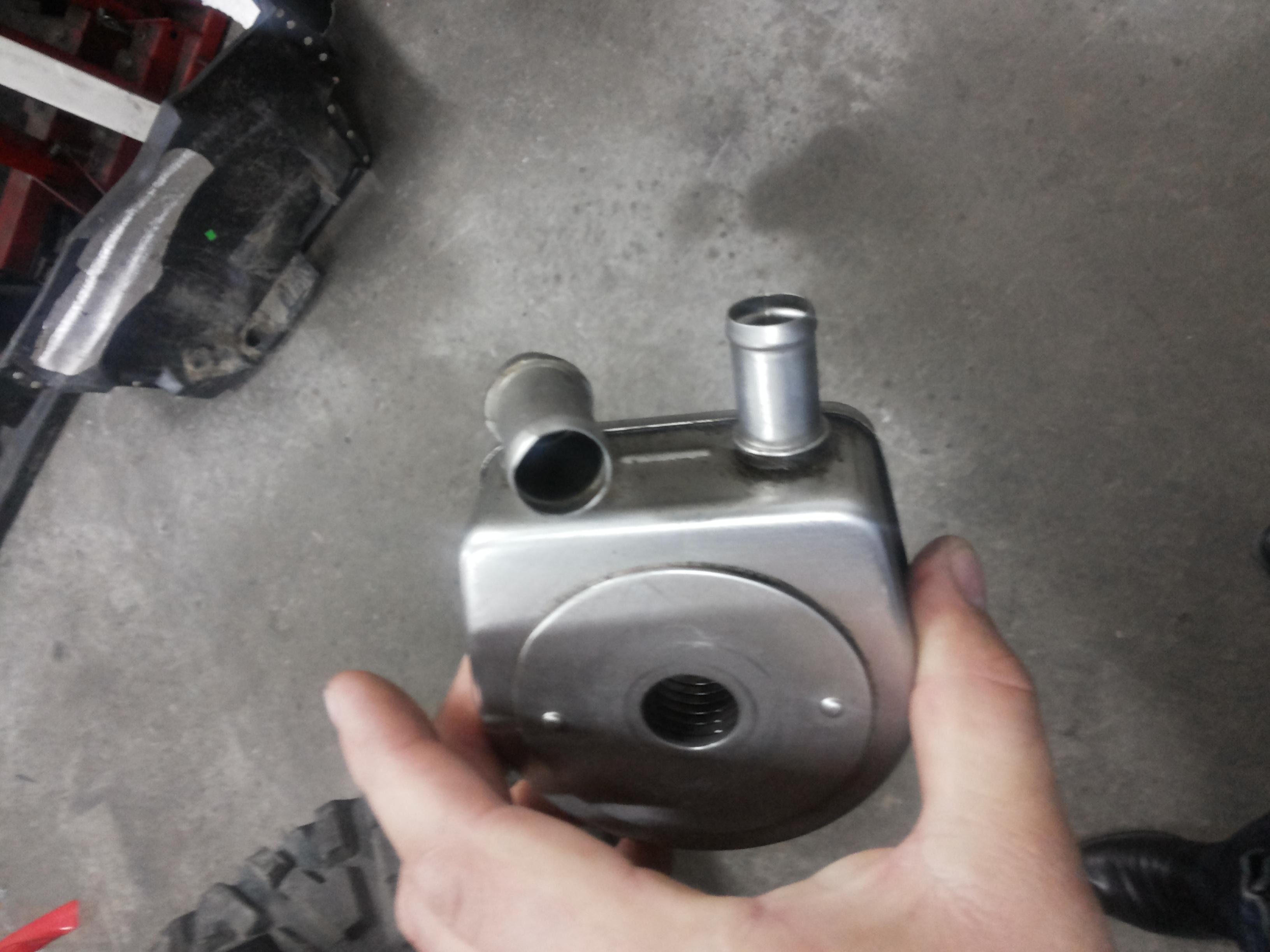

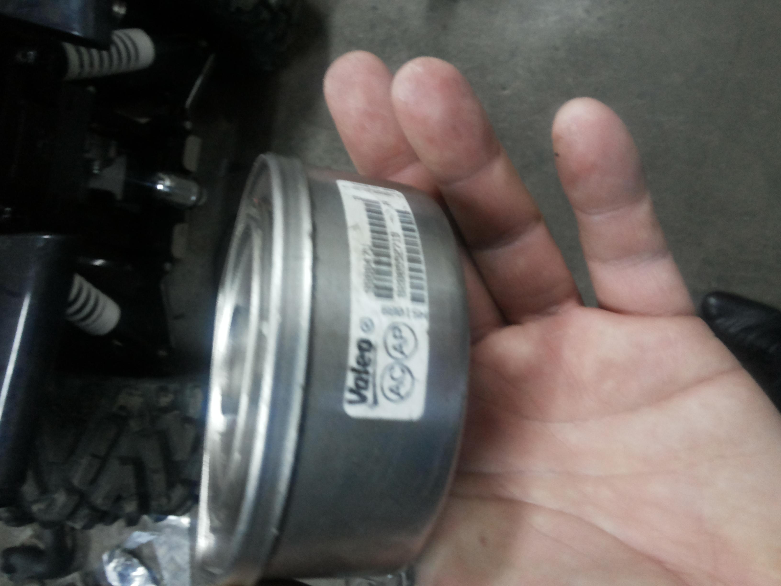

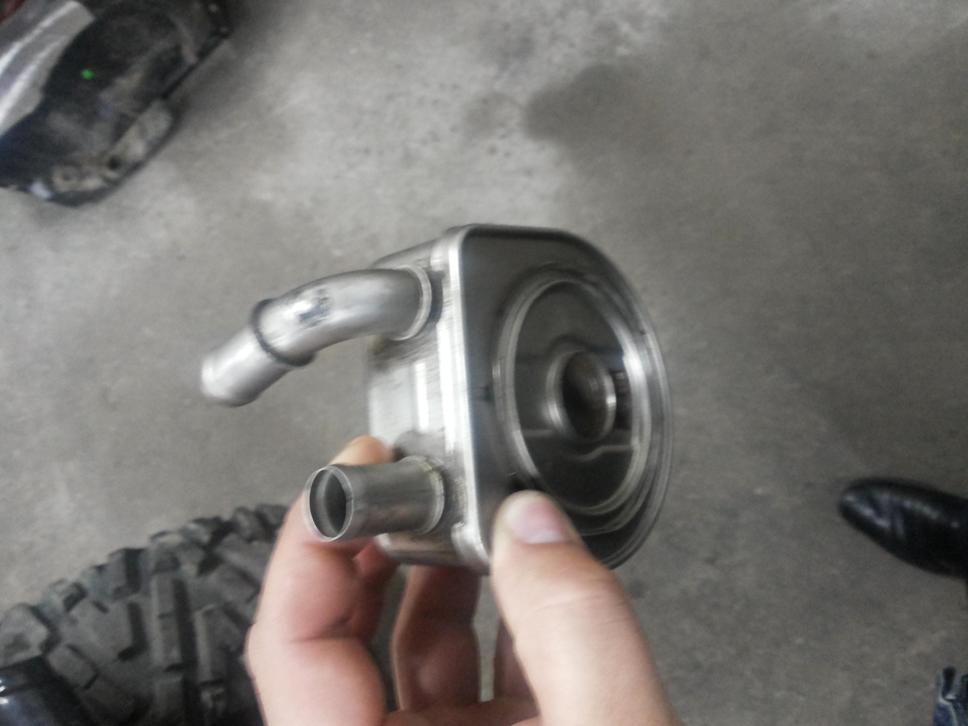

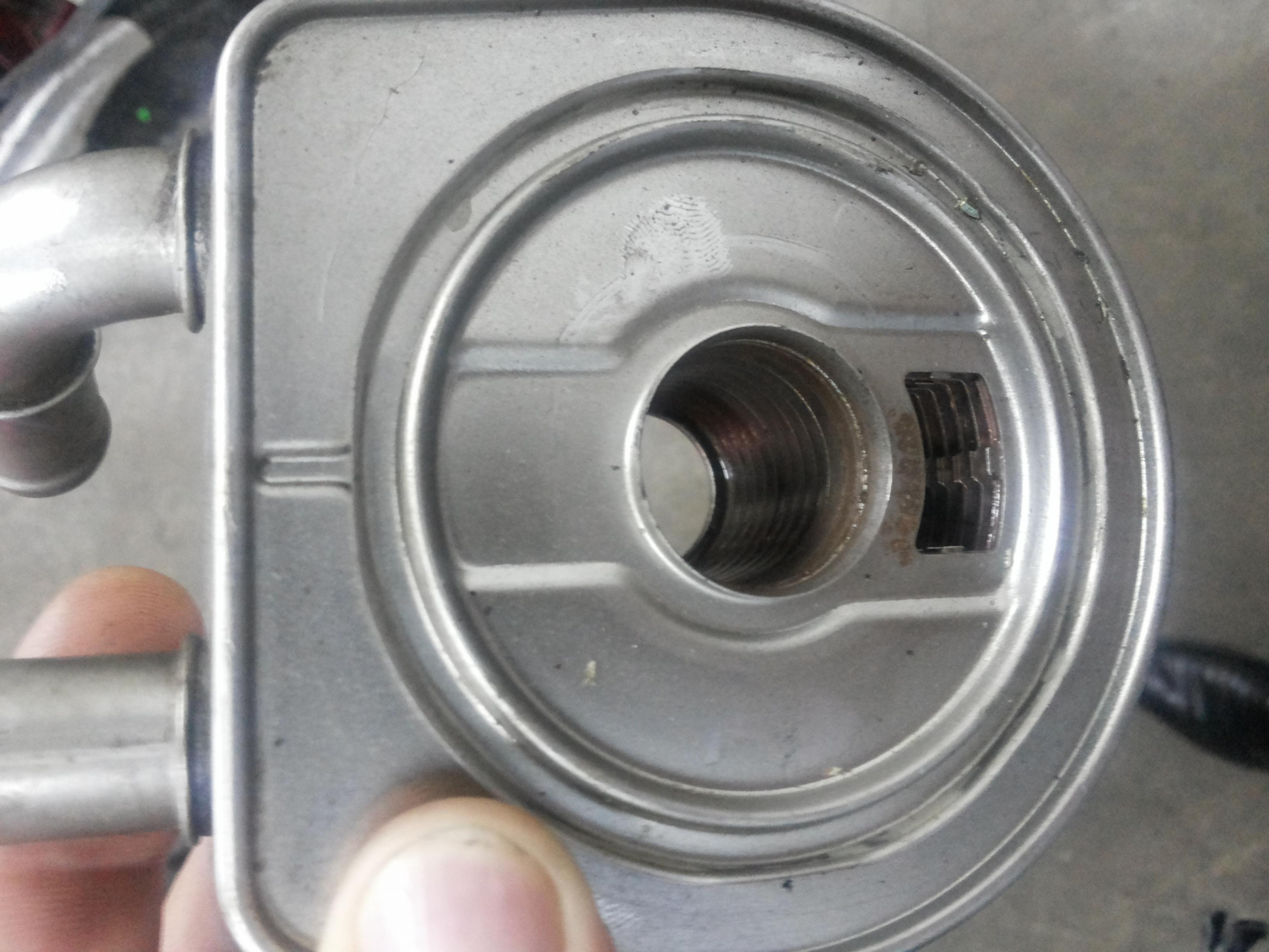

Посмотрел на родной, на возможность переделки, ради этого к своим вечером съездил на складе пошариться и нашел теплобменник.
Можно помудрить, но слишком тонкостенный.

По поводу радиатора, перед кондерным ставить не желательно, а вообще по хорошему если есть возможность, лучше ставить сзади.
