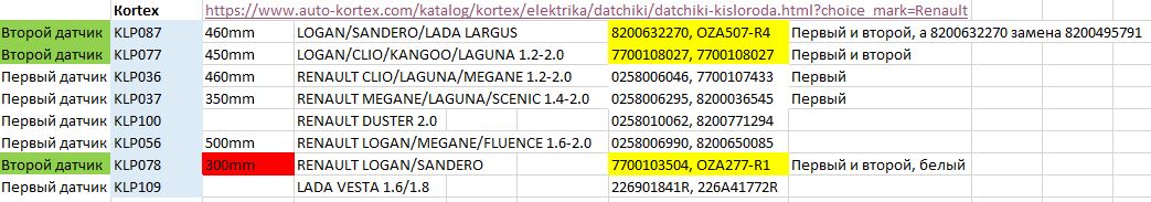

История с сервисом у всех одинаковая - это развод на большие деньги. Мне тоже предлагали нижний датчик оригинал больше, чем за 20 килорублей. Купил на озоне типа аналог за 1,5 тысячи, снял старый, а он с той же маркировкой, как и родной. Короче одинаковые. Старый (заводской) не оригинал. Так что на наших машинах ставили все, что угодно. У кого косточки китайские, у других белорусские. Верхний самому поменять удобней, чем нижний, но нужно отвинчивать теплоотражающий щиток. Это чуть дольше. Еще нужна головка на 22 с отверстием для датчика. Но в любом гаражном автосервисе замена не больше 1 тысячи рублей. Если по феншую, то написать в Экзист запрос по VIN номеру и купить аналог. Второй вариант посмотреть что кто ставит на форуме DRIVE2.RU. Я бы рискнул поставить южнокорейский аналог, цена 1,5-2 тысячи рублей - нет подделок и народ пишет, что качество высокое.
Я думаю, что этот датчик подойдет https://www.auto-kortex.com/katalog/...20-detail.html.
На сайте есть контакты (почта и телефон). Если подойдет, то отпишитесь - хочу верхний прикупить.
А какой номер ошибки показывает смартфон через затычку elm327 ?
Тип файла: jpg Kortex датчики Рено.JPG (74.0 Кб, 805 просмотров)

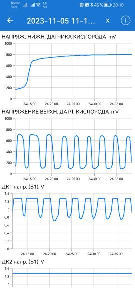

Доброго времени.
На днях на Дастере 2,0 4х4 2015 г.р. поймал ошибки.
Car Scanner ELM OBD2
Version: 1.101.0/1010/HMS
DTC report
Connection profile: Renault Duster ph.2 / Terrano III 2.0 F4R [RU]Date: 04.11.2023 13:41:19
VIN: X7LHSRHGN54422464
OBD-IIOBD-II
DTCs: 2
P0138 [0x0138]
Высокое напряжение цепи подогрева датчика кислорода (bank 1, датчик 2)
Статус: Подтвержденная
P0136(12) [0x013612]
Неисправность цепи подогрева датчика кислорода (bank 1, датчик 2)
Высокое напряжение цепи датчика О2 (блок 1, датчик 2) C-025
Статус: Тест провален, Тест провален в текущем ездовом цикле, Временная, Подтвержденная, Тест провален с момента последнего сброса ошибок, Тест не завершен в текущем ездовом цикле, Включен индикатор неисправности
Ошибка сбросилась с помощью ELM-ки, на следующий день опять проявилась, сбросил повторно. Изучи материал на просторах всемирной сети выяснил две причины: - кислородник наелся, точнее или контакты в колодке или провода: - вышел из строя катализатор.
Заглянув под машину и пошевелив колодку с проводами, убедившись что всё целое визуально. Сбросил ошибку и пока она не появлялась.
Car Scanner показал диаграмму по которой можно судить о работоспособности катализатора, только я не могу понять график ДК1 и ДК2 напр.(Б1).
Усть у кого опыт в этом?
Изображение в прикрепленном файле

По умолчанию Re: датчик кислорода
Это перестал работать элемент подогрева нижнего датчика. Типичный случай. Некоторые чистят разъем, вероятность, что поможет 1%, у меня разъем был чистый. Дешевых вариантов два. Первый - ничего не делать, это не влияет на расход бензина и работу двигателя. Можно периодически сбрасывать ошибку, но это не кошерно. Второй - купить на Озоне H8200495791 меньше чем за полторы тысячи (тот где больше нормальных отзывов), проверить, что сопротивление между белыми проводами в районе 4 Ом, и если да, то на любой яме гаражного сервиса поменяют датчик за 300-500 рублей. Ошибку сбросить и забыть. Но у некоторых такой датчик не ходит и 10 тысяч км, как повезет. Про вариант с родным датчиком за большие деньги каждый решает сам.
Я взял этот https://www.ozon.ru/product/datchik-...5791-616740139
Пока датчик живой
