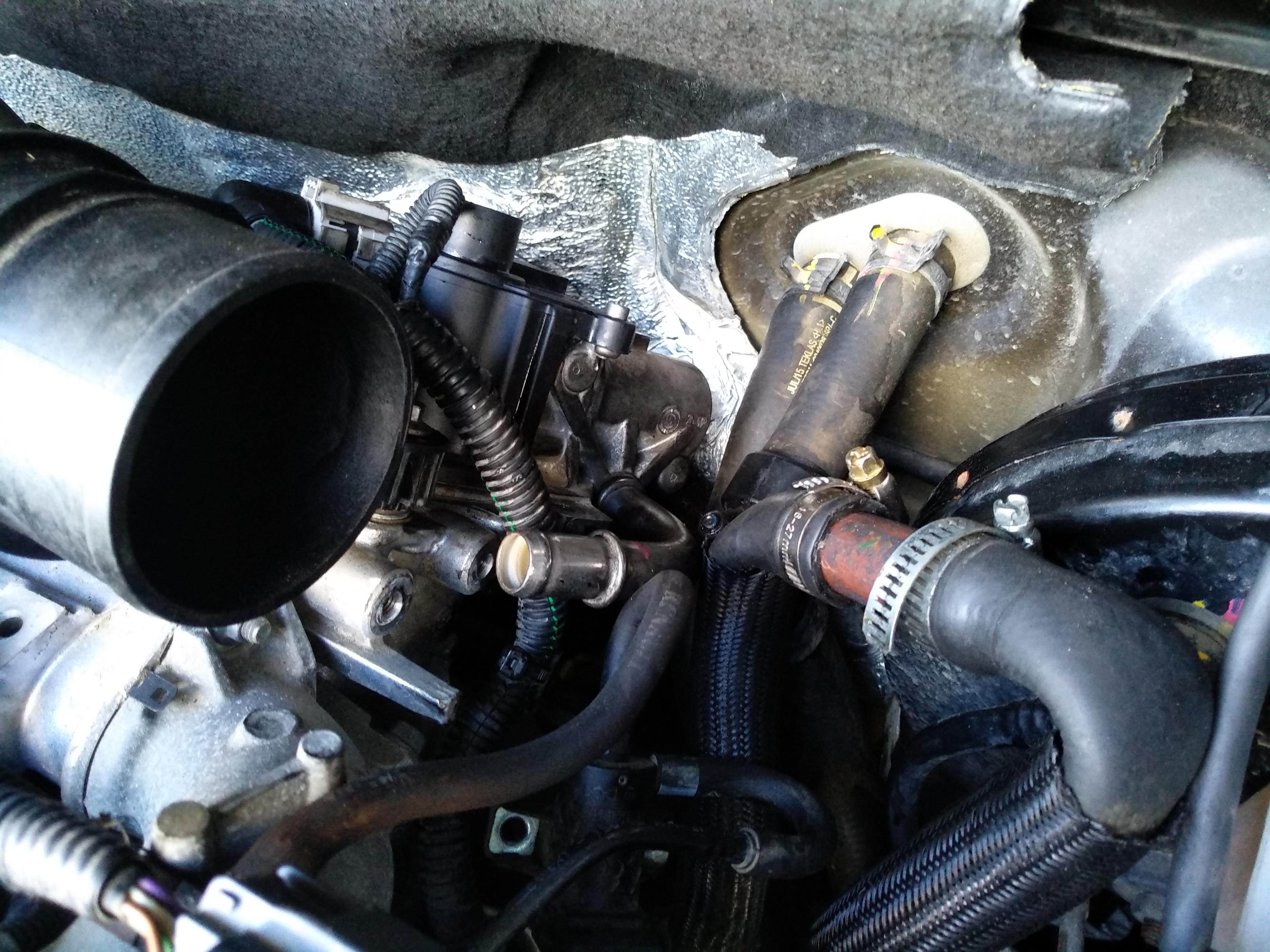

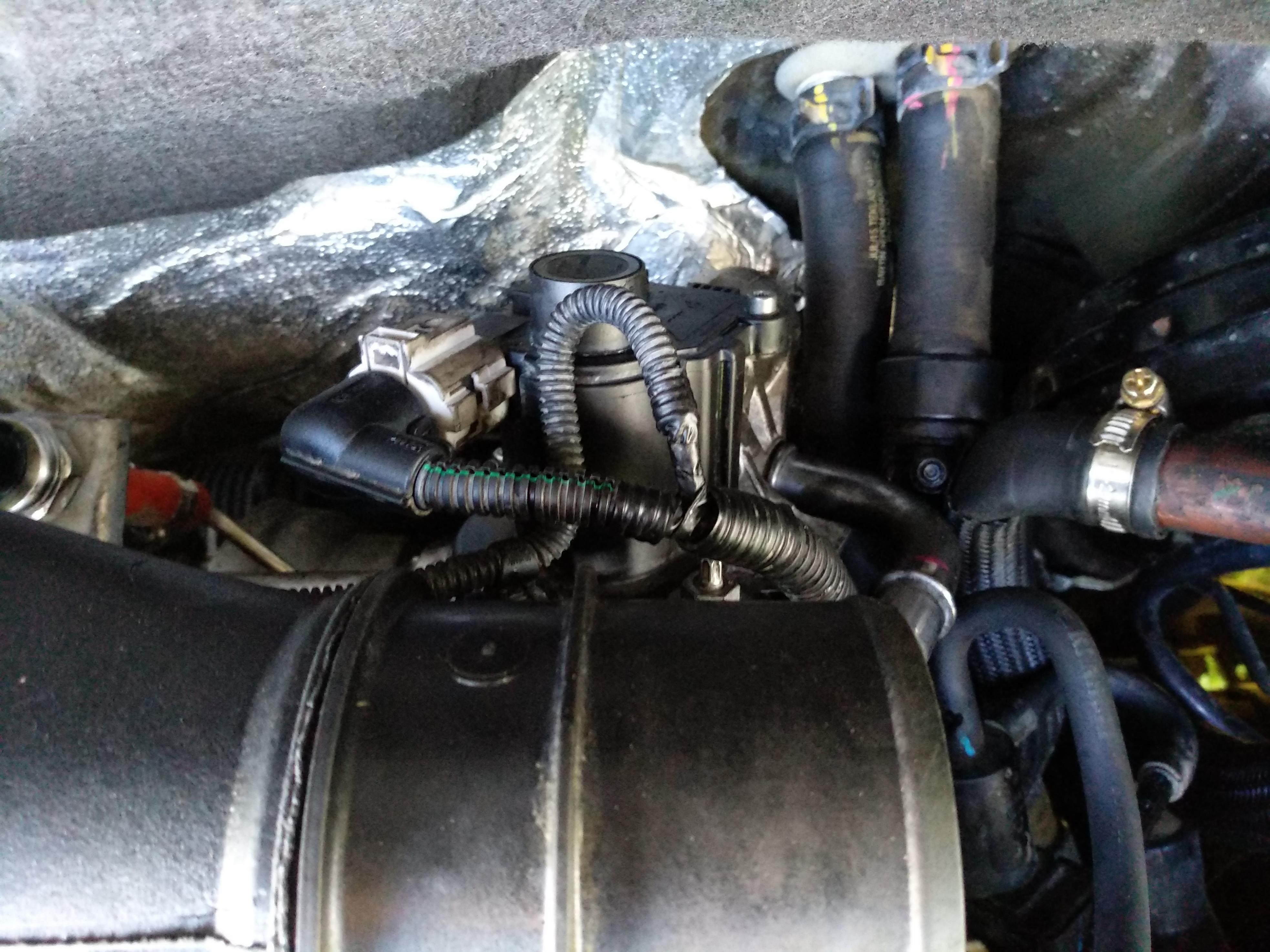

Заглушил поворотом.Охлаждение заглушил. Побежала-СУПЕР. Прошел 1500км. Советую всем сделать то же самое. На пробеге 32000 во впуске 2 мм говна. Звоните если че 926 720 50 18

Блин ни чего не понятно, как бы побольше конкретики, расписать по пунктам что надо делать, и фото выложить для наглядности бы...

Да тут понимать нечего-вынул ЕГР, для этого снял с него патрубки охлаждения. Повернул, закрутил на 2 болта, патрубки охлаждения заглушил.
