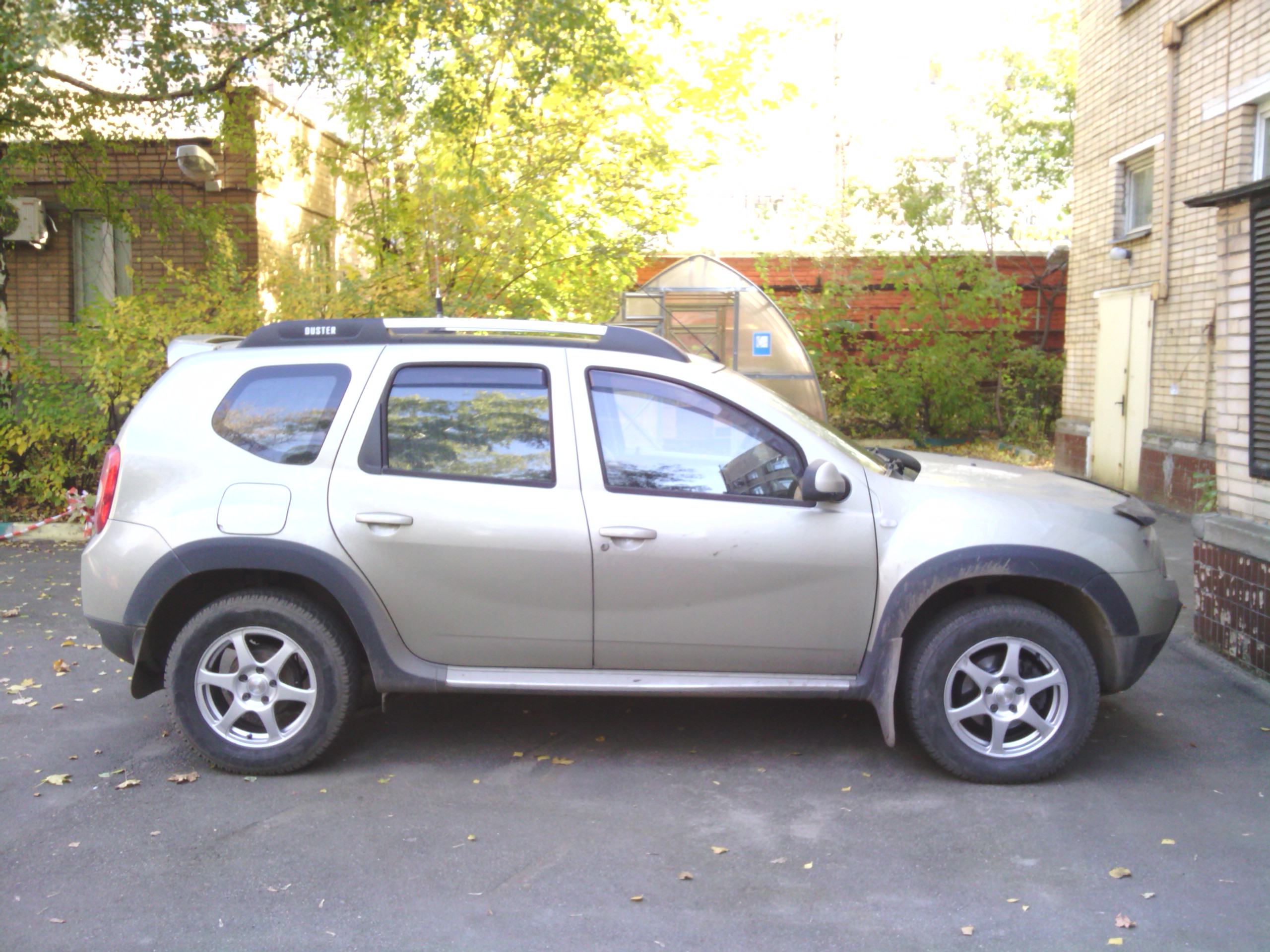

тоже белый лед, на лето не спеша присматриваю литье, вот эти понравились
