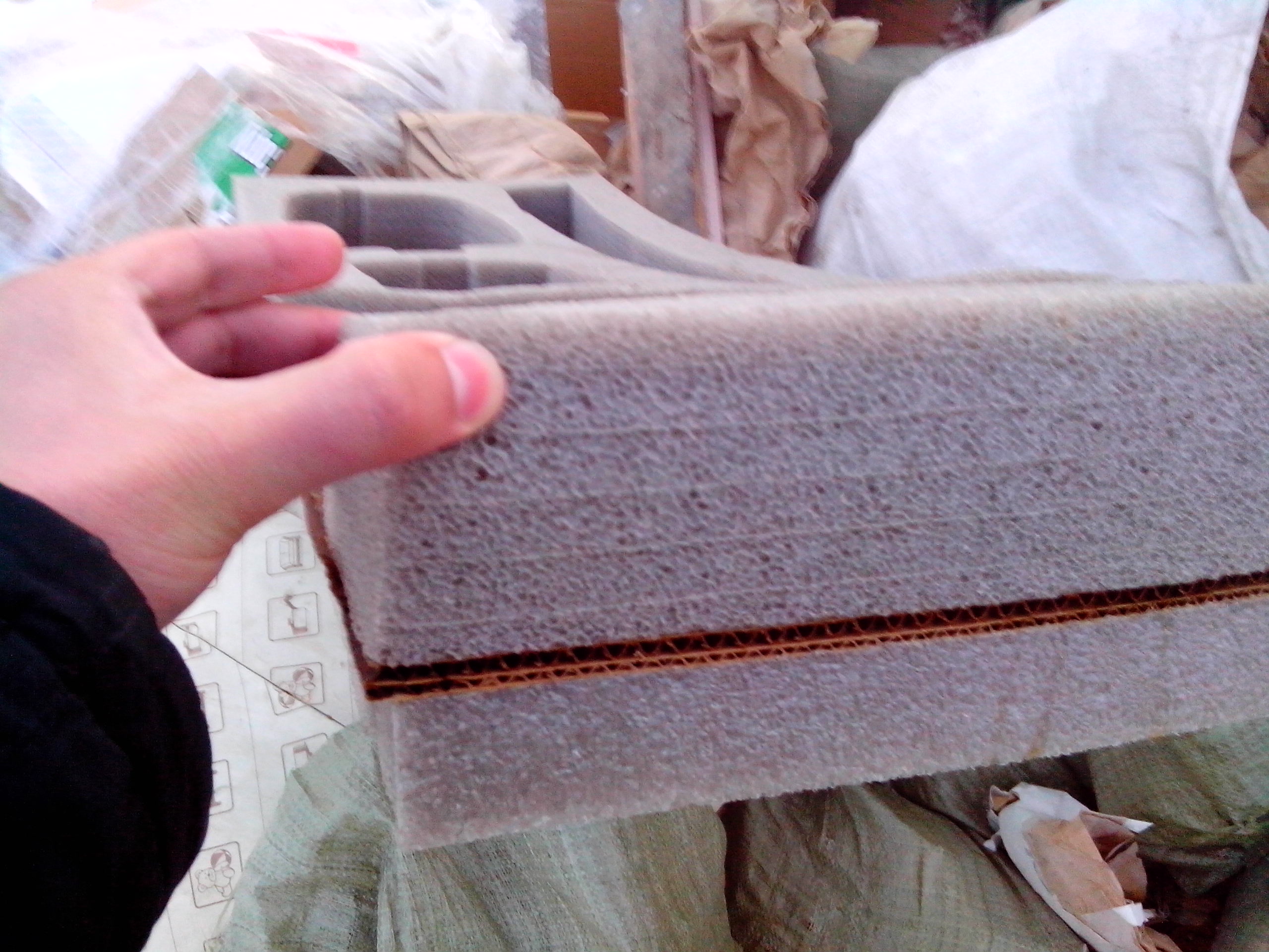

И эта хрень оказалась у кого то в багажнике, на встрече клуба.

И мы ей сразу нашли применение, не выбрасывать же.

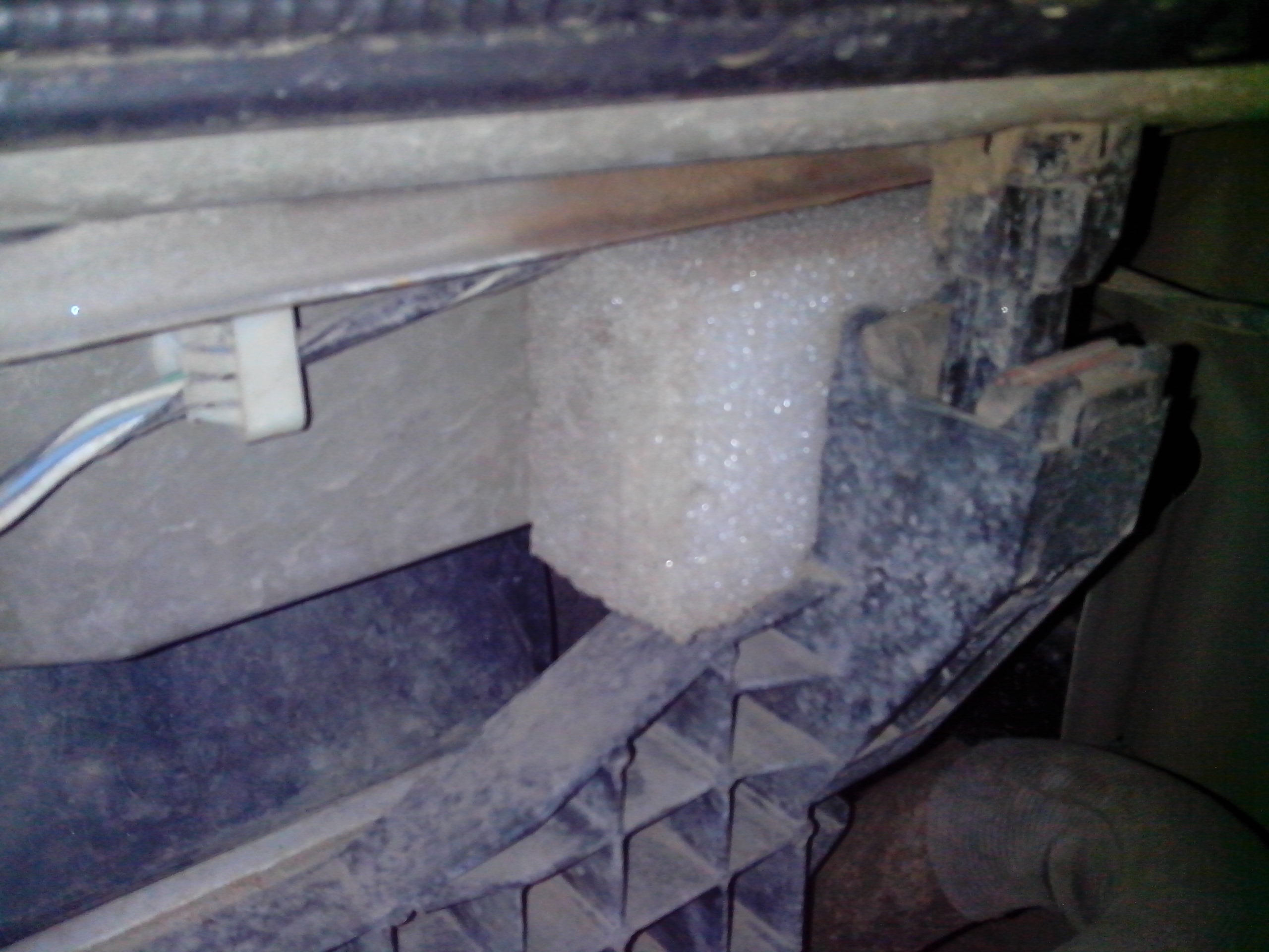

Вот такую хрень я поставил под крепления радиатора и теперь он не болтается

Это типа от упаковки для бытовой техники?Радиатор пришлось крепления откручивать или так подпихнул?

Сообщение от черный корсар
Да)
Сверху есть две клипсы крепления радиатора.. Их вытаскиваешь, подпихиваешь эту хрень, прижимаешь и вставляешь клипсы обратно) В итоге ничего не болтается)

летом в жару в пробках от нагрева не оплавится?если закапает-бяка будет еще та!

так в5едь нам прошлым летом Юра эти пенопропиленовые фигульки вставлял.. почти всем.. нас тогда 12 экипажей было..
у меня вылетели, когда я Хундай тыкнул.. а так нормально держатся, ничего не плавится..

будем искать и кустарить)))

Придётся каку нибуть бытовую технику прикупить.

Я так запихал обрезки утеплителя "энергофлекс" или как-то так называется, для труб, продается в строительных магазинах, плюс на клипсы наклеил полоски двухстороннего скотча на одну сторону, и, не снимая защитной полоски, втугую загнал их на место.Держится все плотно.
