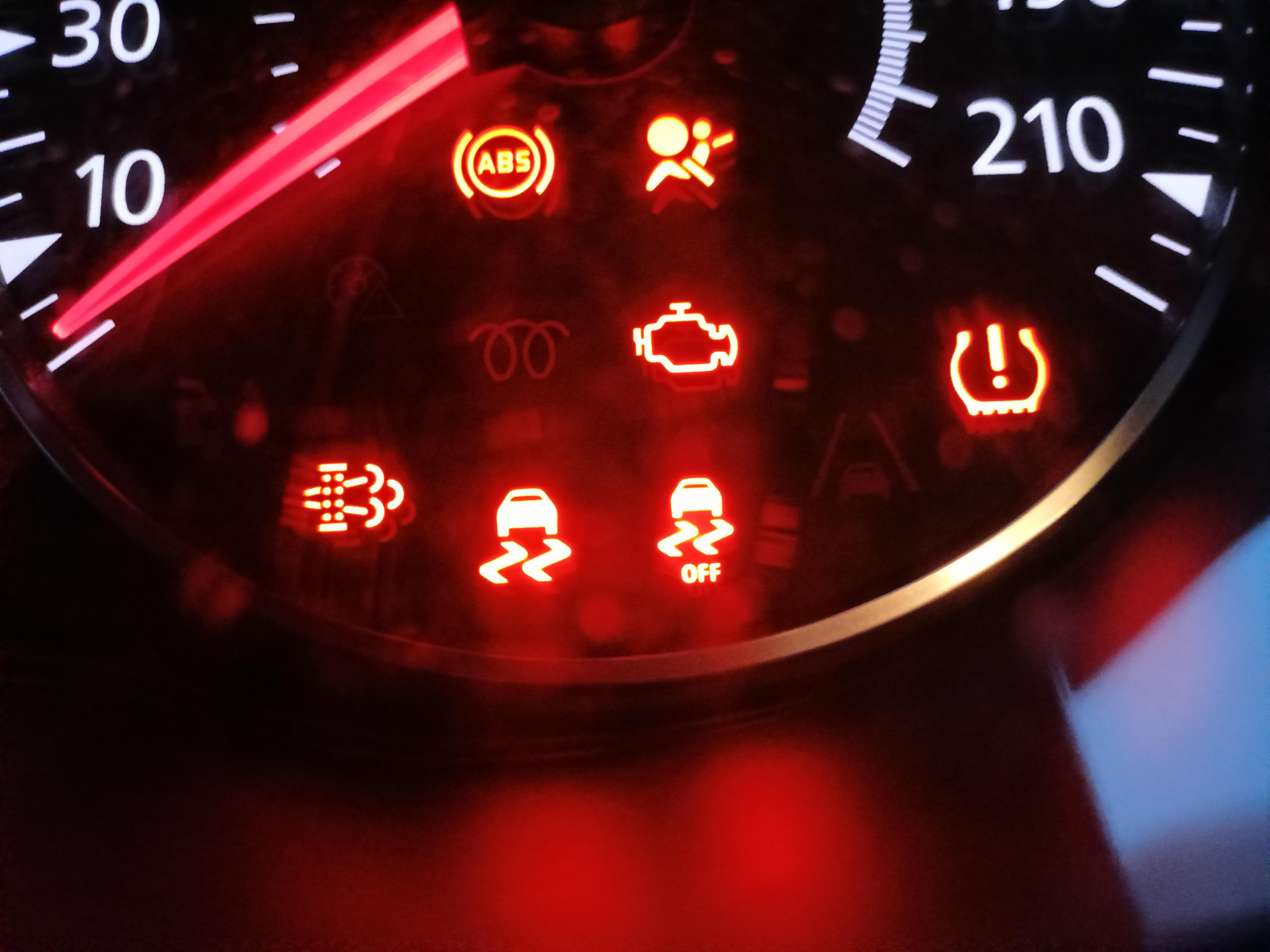

Получилась такая шняга !!!!!!!!!!!!!!!!!!!!
неделю назад морозец бякнул. -38 на улице. Из гаража, там -6, выехал и поехал. Бумс, лампочка,TPMS, ключик. Короче выбегал-смотрел, сбрасывал, с накачкой всё в порядке, проехал ещё около 2 км с 5 остановками и осмотром. Уже даже домой метров 500 назад поехал. Потом обратил внимание что температуру на приборке не показывает!!! более 39 град ! Тут сообразил, что 1-й раз при подъезде к мосту, потом на горке пропал "глюк", потом снова низинка и появился.
Уже на обратном пути конкретно зафиксировал раз 5-6 что температура -39, в низинку, там естественно ниже темпер., пропадает индикация на приборке (-40 не разу не было, просто пусто), потом через сек 2- 3 загорается TPMS и ключ далее на горку- появляется -39 на приборке, гаснет TPMS и ключ, 3 раза реально зафиксировал без сбросов. В общей сложности за 38+38 км туда-сюда поездки сбрасывал раз 10, может более.
Интересно, но показывало TPMS, ранее колесо спускало, показывалась надпись
" проверьте накачку шин....".когда самый первый раз появилась и тут как раз шиномонтажка через 150 метров, проверили, одно колесо было -0,2, датчик похоже на этом пороге срабатывает. Ехал 60, асфальт.
Вот такая фигня приключилась.
---------- Добавлено в 18:27 ---------- Предыдущее написано было в 18:12 ----------
Сообщение от ДядяСережа
У меня вместе антизаносом отключается и антипробуксовка. Об этом и предупреждающая надпись сигнализирует[COLOR="Silver"]
]Так и на терранчике было, только без написания предупреждения конечно.
При оключении ЕСП псевдоблокировки (притормаживание буксующего колеса) отключается как и придушивание движка
Если плавно увеличивать обороты двигателя то висящее колесо будет плавно разгоняться и машина с диагоналки не съедет
Клавишей отключаешь ЕСП, лампочка контрольная на приборке загорается, блокировки не загорается.
А "блокировка"+"рулевое" загоралась 2 раза когда пытался поставить "стоп разряд", ставится через "-" клемму. 2 раза пытался поставить и оба загорались эти 2 ошибки. Интересно, в первый раз это прошлой зимой и с ошибками не сбрасывал,( не чем было,) наездил около 400 км и сама ушла в морозец в деревне ночевал, ночью в -26 !!!!! Утром хорошо завелась и без ошибок..
Ну чудеса да и только !!!!!!!!!!!
Дело было не в бобине ......

У нас вроде нет датчиков в колесах, ЭБУ высчитает подспустившее колесо по датчику АБС ...

Сообщение от ViBer
Да. Там похоже в зависимости от чипа и (или) его активации. Вылезает пиктограмма справа которая на фото, и сообщение: " проверьте накачку шин... и откалибруйте" ну как-то так.
Последний раз редактировалось n_dum; 29.01.2023 в 20:28.
