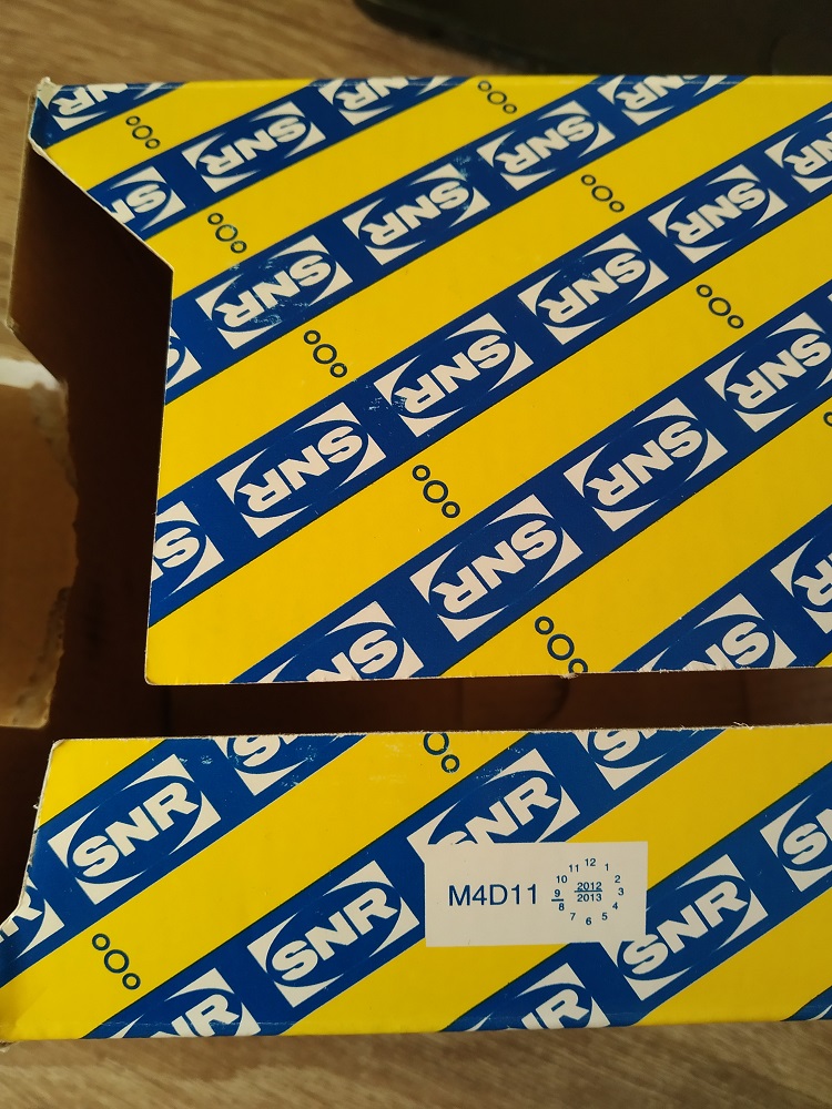

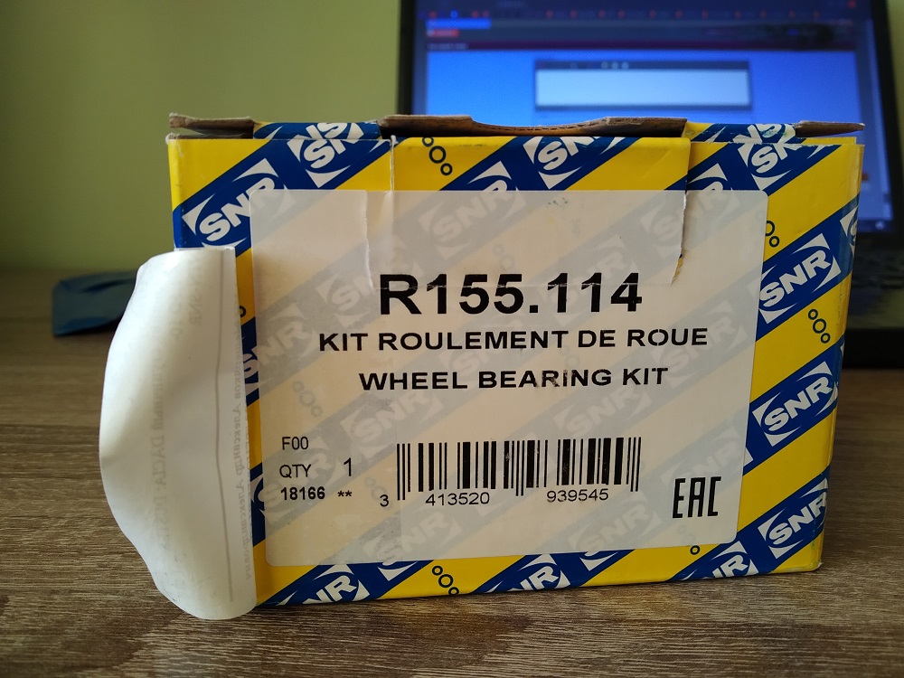

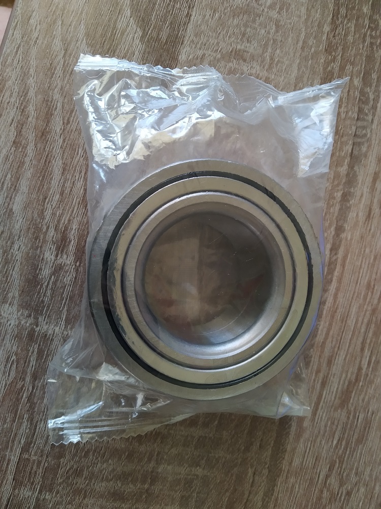

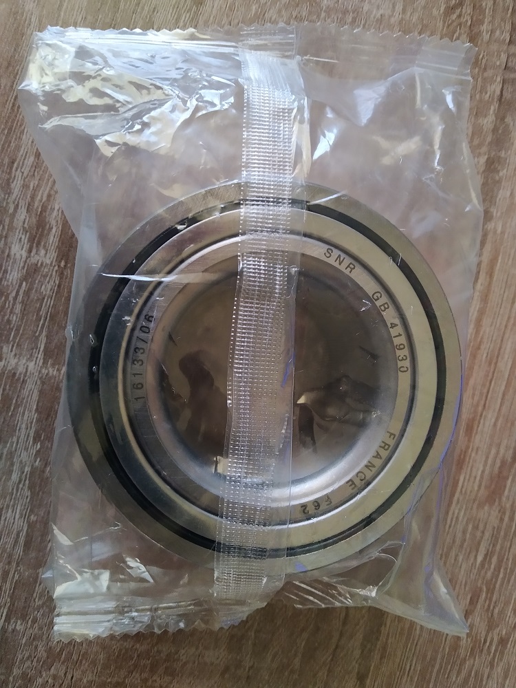

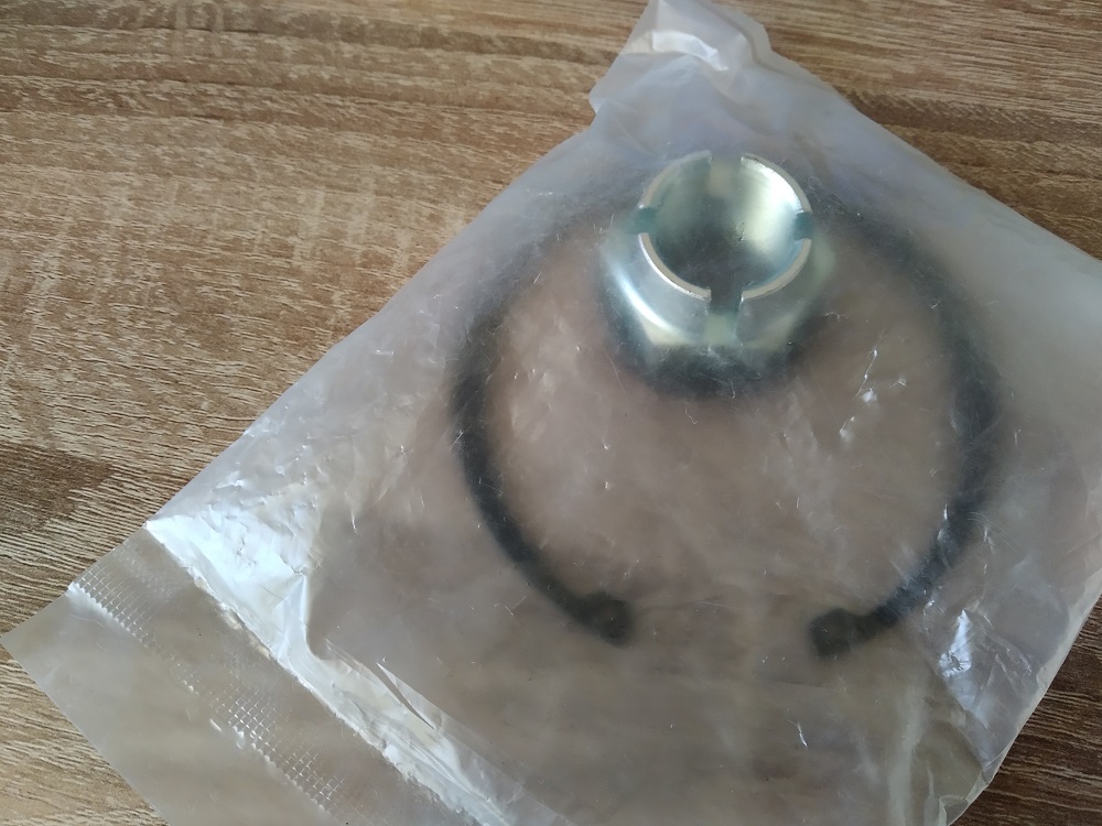

Пришел подшипник NTN-SNR R155.114. Сравниваю свой вариант с тем, что описан здесь.
1) Сам подшипник по размерам и маркировке выглядит как оригинальный, но упакован в обычный прозрачный пакет без каках-либо маркировок на пакете.
2) Гайка и шайба без метки N, форма стопорного кольца отличается от тех, что были на фото из поста
3) Коробка похожа на оригинальную, краска на стикере не стирается. Но по стикеру есть отличия, если сравнивать с фото от Sane. На французском по-разному написано; QR-коды отсуствуют и т.д.
4) Дата выпуска на коробке - 2012/2013 год
Если это действительно оригинал, выпущенный 10 лет назад, то у меня только один вопрос - свойства смазки, заложенной в подшипник, за это время могли измениться?
Пакеты пока не вскрывал, подшипник не разбирал, может еще возврат придется делать..

nurgush, вообще-то и конструктивно выглядит совсем иначе, начиная от сепаратора, заканчивая способом нанесения маркировки. Ничего не утверждаю.

Неси назад 100% подделка..У настоящего снр- скос внутренней обоймы по цвету как бы вороненый- а тут блястит по цвету как на всем подшипнике, не вороненый

Да, сеператор сделан по-другому, теперь вижу. А про маркировку какую речь, на подшипнике или на коробке?

Вот блин.. Для подделки он нифига не дешевый, 5900.Возврат сделают без проблем, но что взять теперь взамен - хз. Завтра на ремонт ехать, уже с мастером договорился, а подшипника, получается, нет..

А в чем именно иначе??? и как можно было разглядеть сепаратор через металлический пыльник???

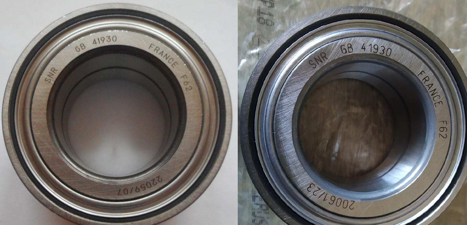

Сообщение от ViBer
Фото от Sane
Фото от nurgush
Разницу не видите? Да, пыльник, но это тоже элемент сепаратора
А маркировка электрографическая и выбивная
Обратите внимание на толщину кромок обойм и зазоры. Я бы сказал - совсем разные производители и технологии, если только они не изменились в связи с сильно разнящимися сроками изготовления.

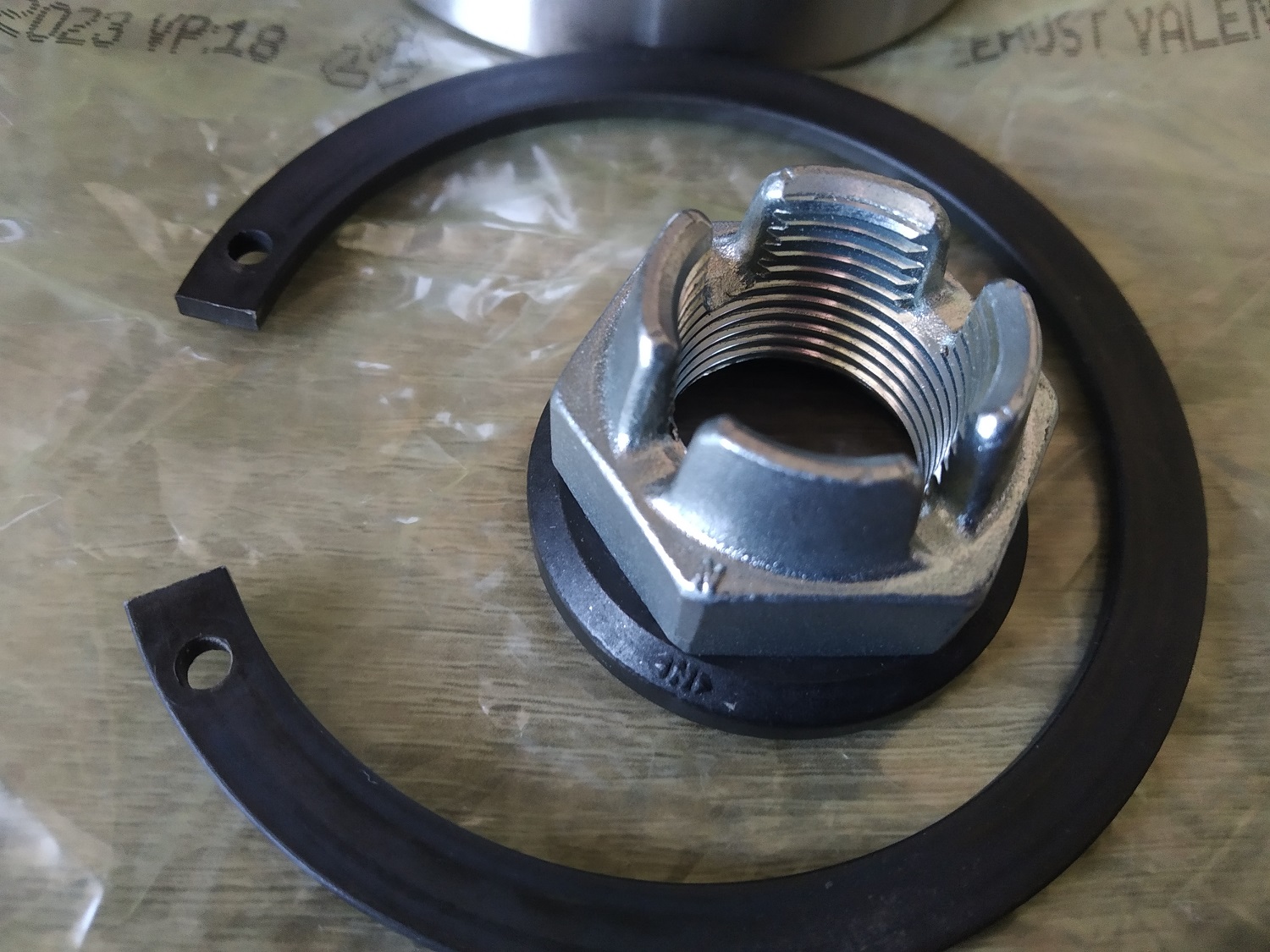

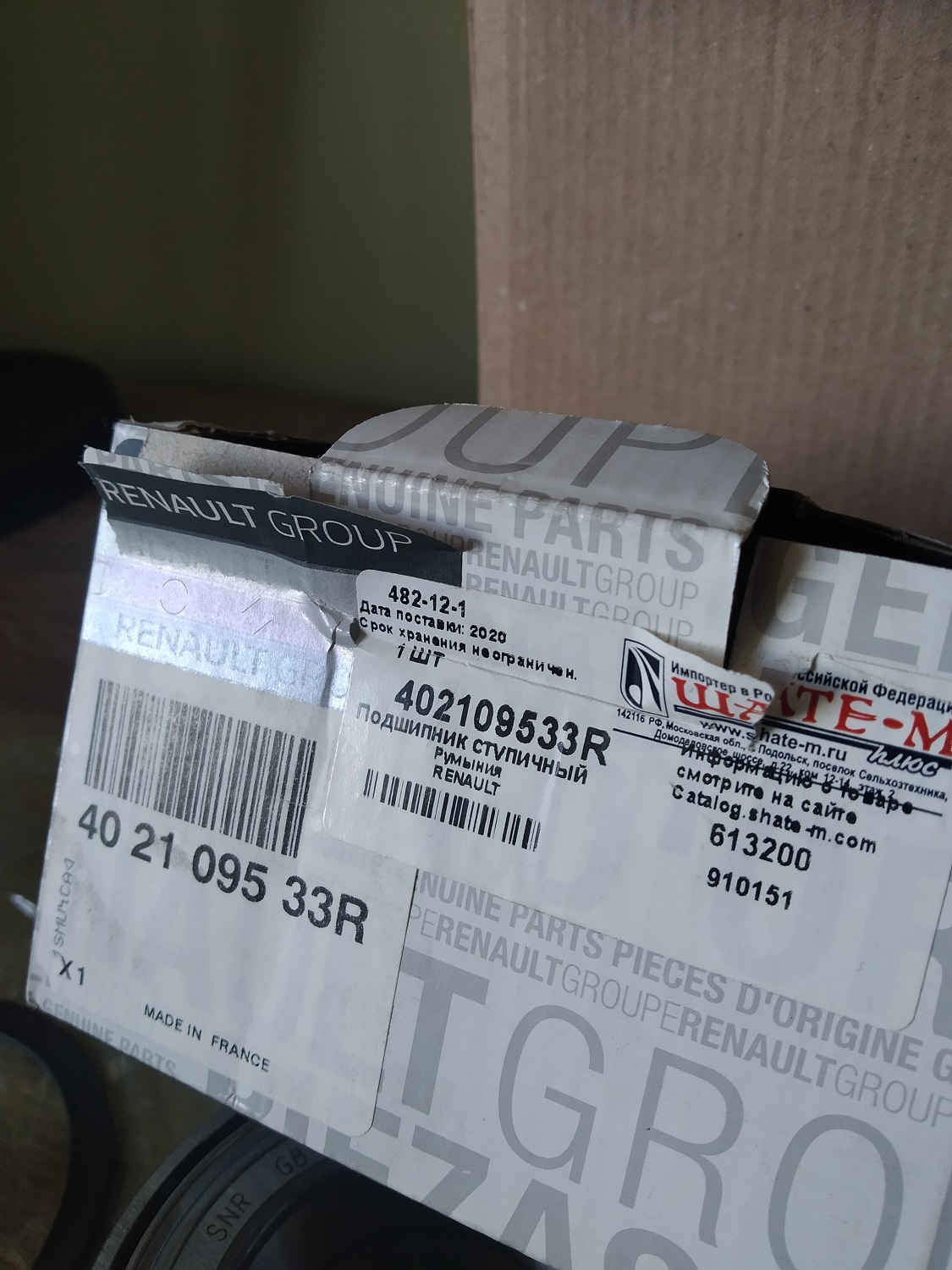

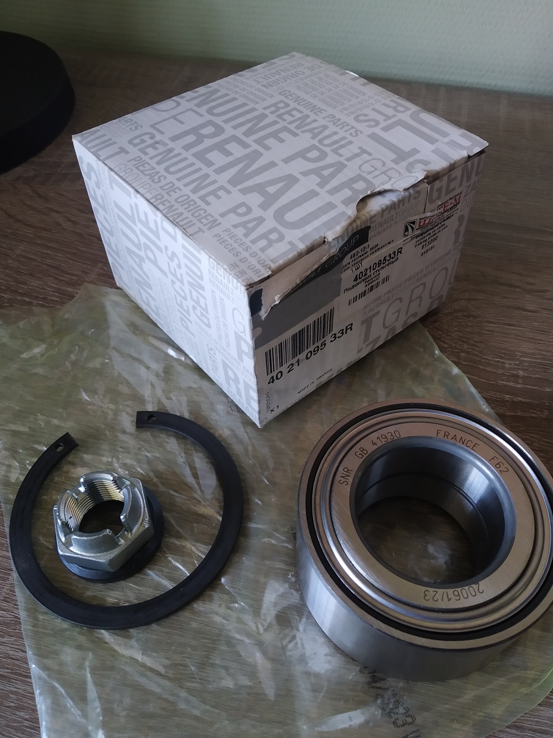

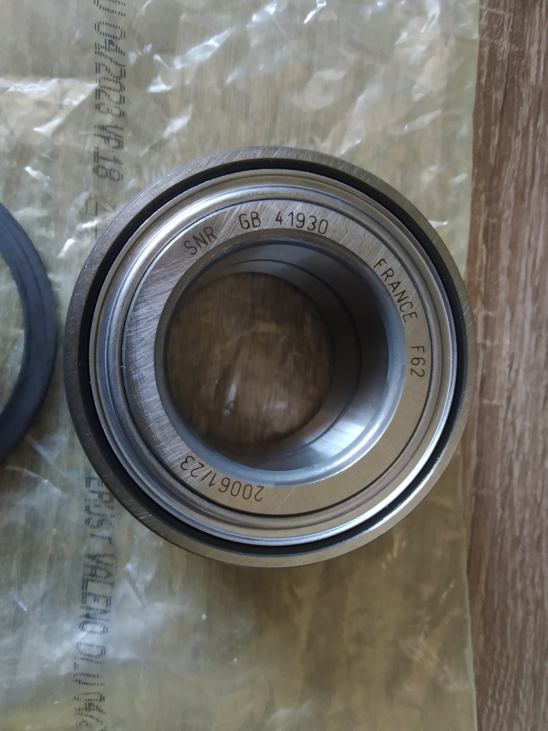

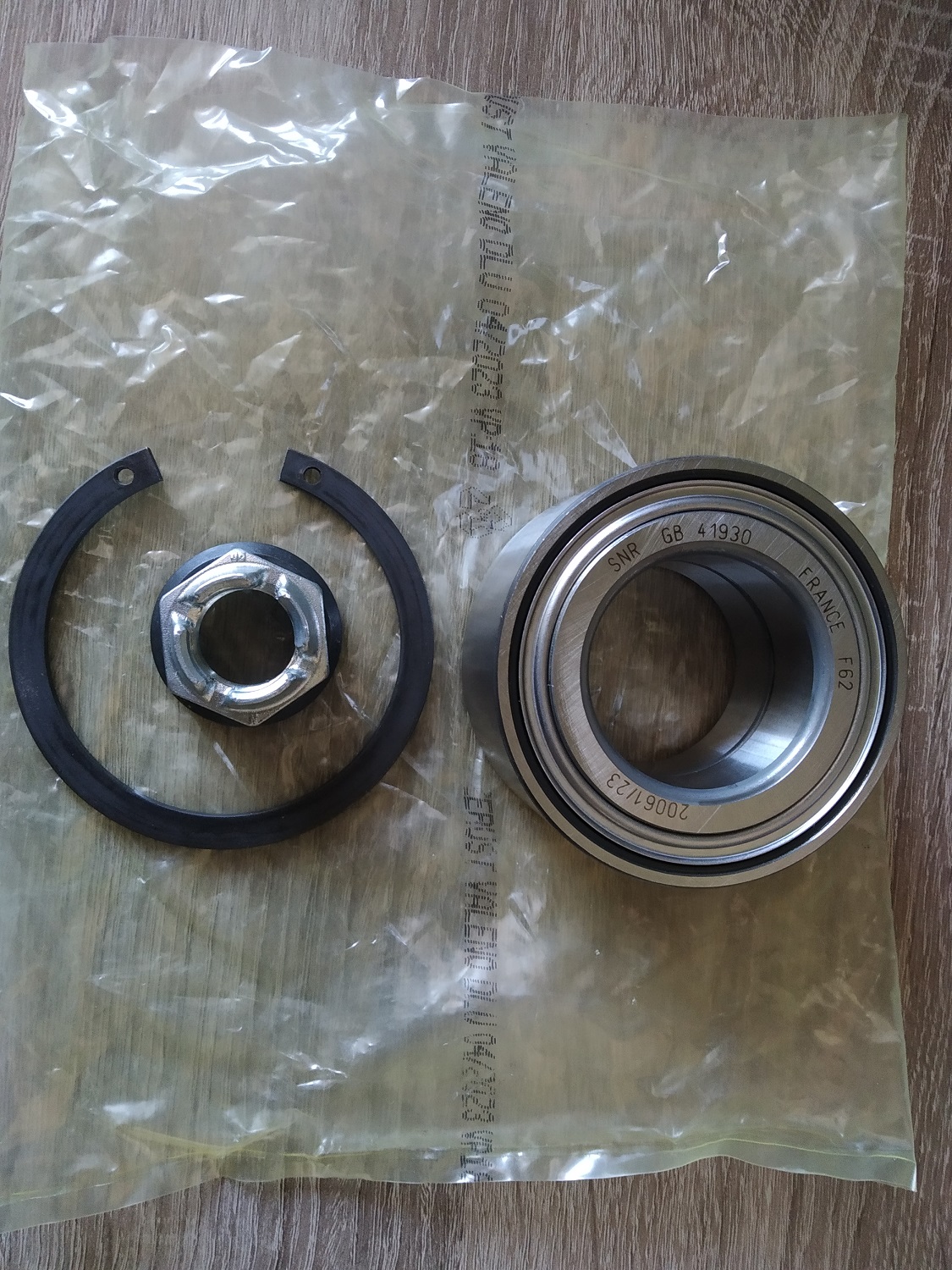

Попытка №2.
Тоже SNR, но уже оригинал 402109533R. Сам подшипник теперь больше похож на оригинал, который обсуждают в этой ветке, хотя шрифт маркировки на внутренней обоймет все равно отличается от того, что на фото от Sane. Возможно, разные годы выпуска. Этот, судя по пакету, 2023 года.
По упаковке, в отличие от предыдущего SNR, который показывал ранее, здесь все вскрыто - пакет не запечатан, стопорное кольцо и гайка вообще без пакета.. Да и сама коробка по шрифтам и картону не внушает доверия.
Тоже подделка, или оригинал от Renault всегда в такой упаковке? По ценнику этот 6500.

Сообщение от nurgush
в такой упаковке, похоже, реально оригинал
маркировка не таким шрифтом, но железо один-в-один, даже в мелочах; может что меняли по нанесению надписей или линии разные
А вообще, не заморачивался бы - ставил, что дешевле) нет ничего вечного

У оригинала SNR надписи на обойме должны быть только со стороны где крышка сепаратора фигурная+ вороненный (цвет скоса) внутренней обоймы с обеих сторон.С обратной стороны подшипника крышка сепаратора не фигурная(крышки разные по форме)- вот на фото от nurgush -с этой стороны не должно быть надписей(крышка сепаратора ровная), все надписи должны быть со стороны как на фото от Sane(крышка фигурная)
---------- Добавлено в 14:20 ---------- Предыдущее написано было в 14:11 ----------
Сообщение от nurgush Посмотреть сообщение
Попытка №2.
Похож на оригинал, но нет фото с обратной стороны, там где нет надписей, сам подшипник должен быть в запечатанном пакете, а гайка и стопор без пакета
