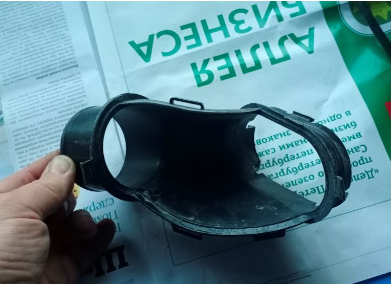

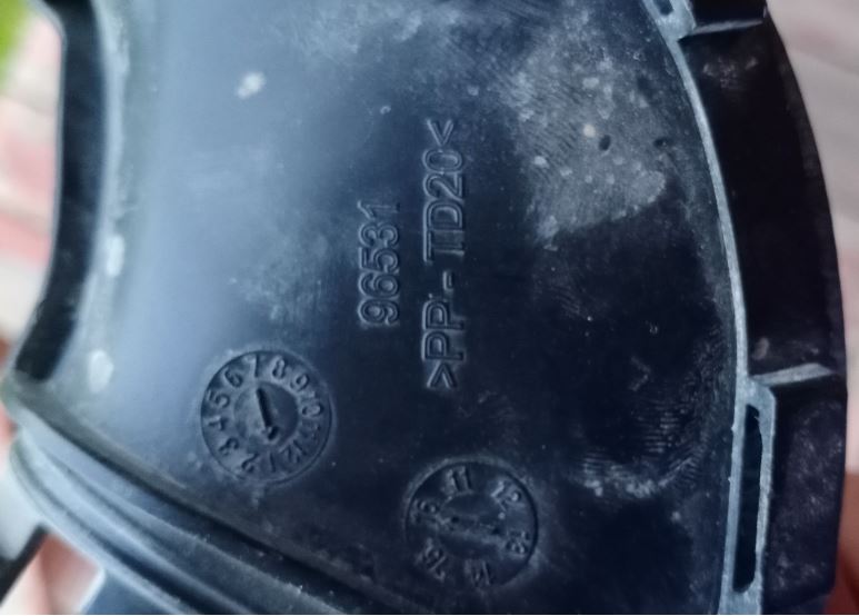

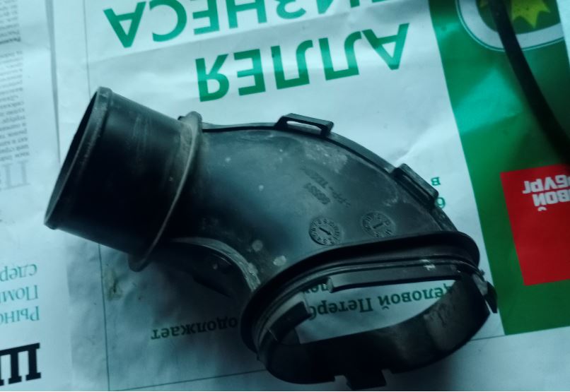

Друзья, помогите с проблемой. Сегодня достал воздушный фильтр и сквозь корпус увидел КПП, защиту двигателя и проч... Разобравшись с ситуацией "араньшеведьтакнебыло!" понял, что при невыясненных обстоятельствах была утрачена крышечка на последнем колене патрубка к воздушному фильтру.. Он (патрубок) вставляется прямо в корпус воздушного фильтра. Крышечка жила на защёлках... Теперь воздух берётся из моторного отсека. И шум впуска вырос (движок начал "бурчать" при разгоне с месяц как)
Номера детали на патрубке вразумительного не нашёл.. Потерянную запчасть в инете тоже не нагуглил... Все предложения - воздушный фильтр в сборе за 7-8 т.р БУ... Грущу..

Сообщение от Belgan Посмотреть сообщение
https://www.avito.ru/rossiya/zapchas...y?q=165555731R

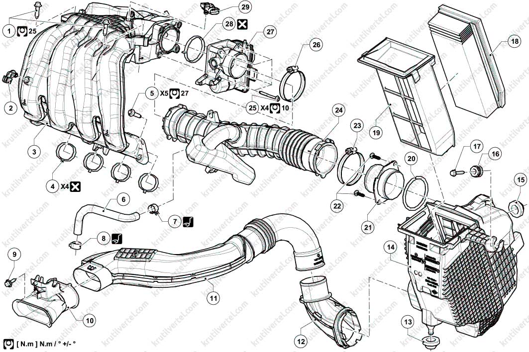

Увы ....Деталь номер 12...

Belgan
Походу без крышечки - зимний вариант забора воздуха для дальняков, что бы впуск не обмерзал Будем знать. Сильно можно не торопиться, ездить без нее можно, не смотря на изменившийся звук.

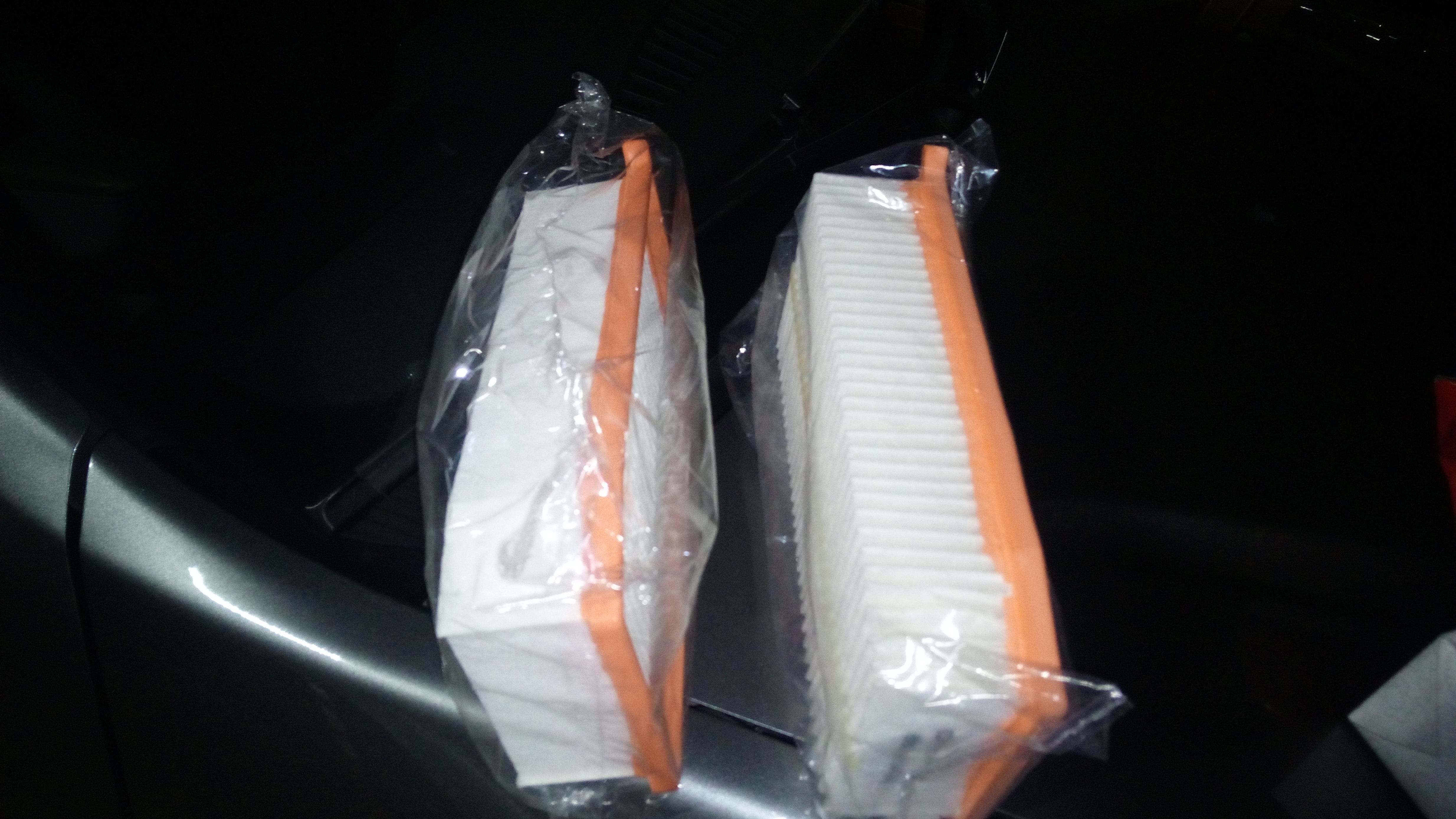

Оригинал просто в пакетике продают это точно . вот заказывал через эмекс, справа оригинал слева от корейских друзей в 2,5 раза дешевле и в коробочке, сперва вроде одинаковые(спецом заказал два для сравнения ,пока поставил "корейский") ,но при внимательном осмотре разница имеется.
На первом фото оригинал слева отличие меньше "залива" резины на фильтрующий элемент.
Вот этот корейский фильтр в такой коробочке .

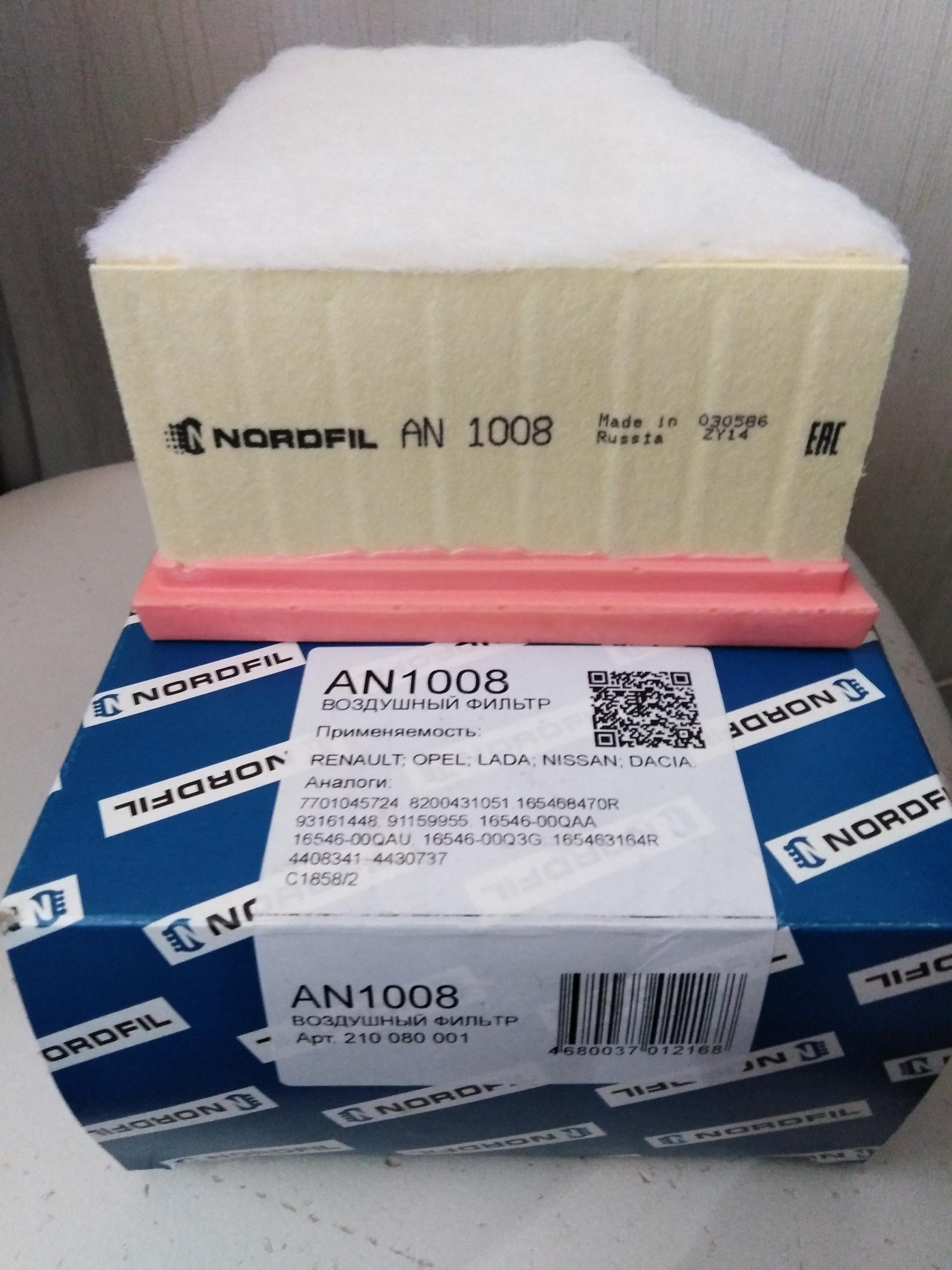

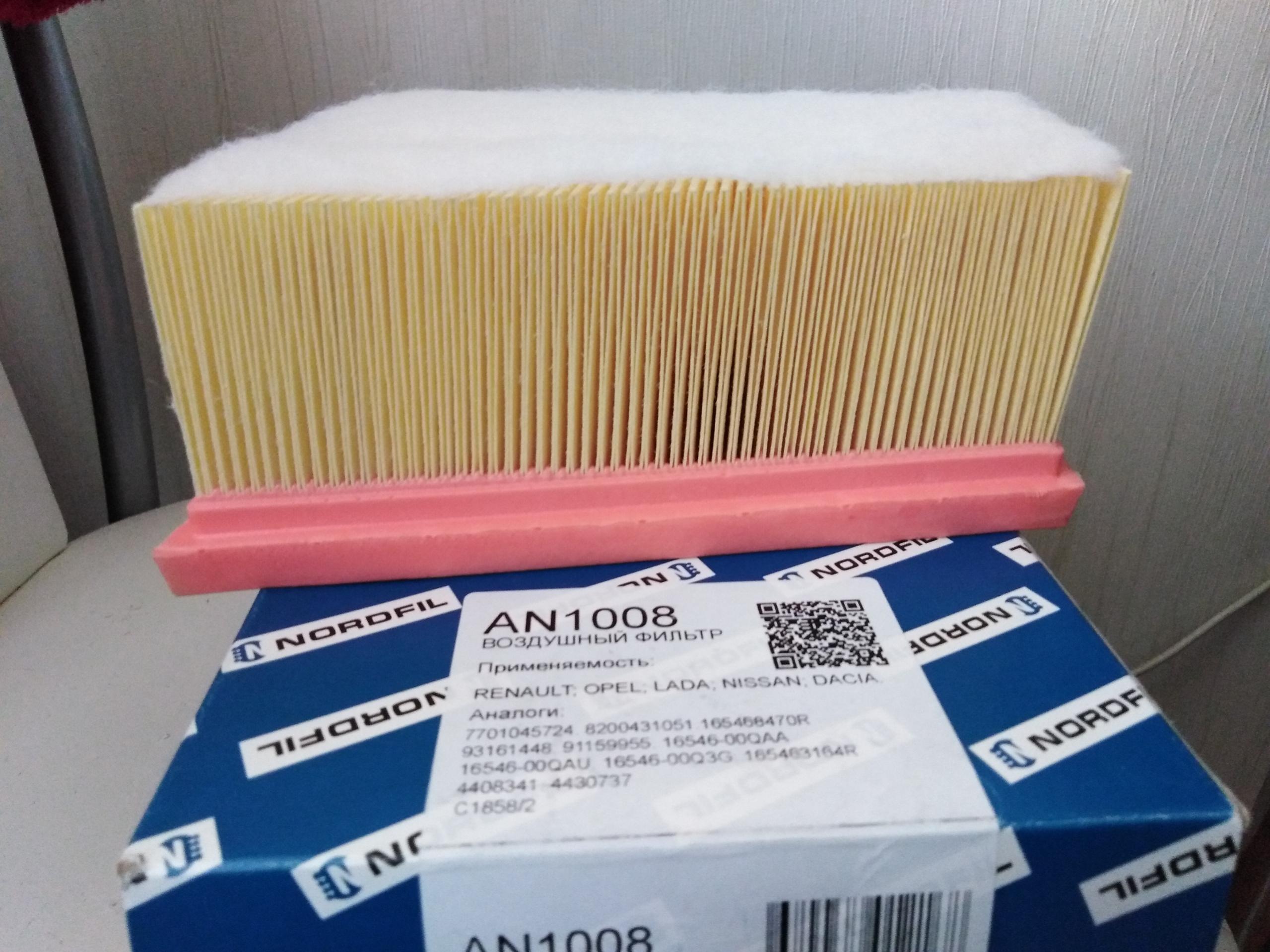

Приобрел тут на пробу воздушный для дореста, фирма наша Nordfil, ценник в автодоке 224₽ на момент покупки. Сделан в принципе добротно, габаритные размеры 1в1 с фильтром mann, бумага отличается от mann, как бы рыхлее та сторона что к забору воздуха направлена. Количество фильтрующих штор 59, у оригинального (mann) 56. Уплотнитель по периметру у nordfil чуть менее эластичный супротив mann. Что заметил по периметру уплотнителя есть такие же точки как на мановском, думаю поняли про какие точки речь. Видимо заявочка на хорошую копию манн. Облоя (излишек уплотнителя) кстати нет по периметру. Фильтр сбитый такой, жесткость фомы хорошая, а то многие аналоги как сасиски гнуться.
На последнем фото слева mann справа nordfil.
Будем пробовать...

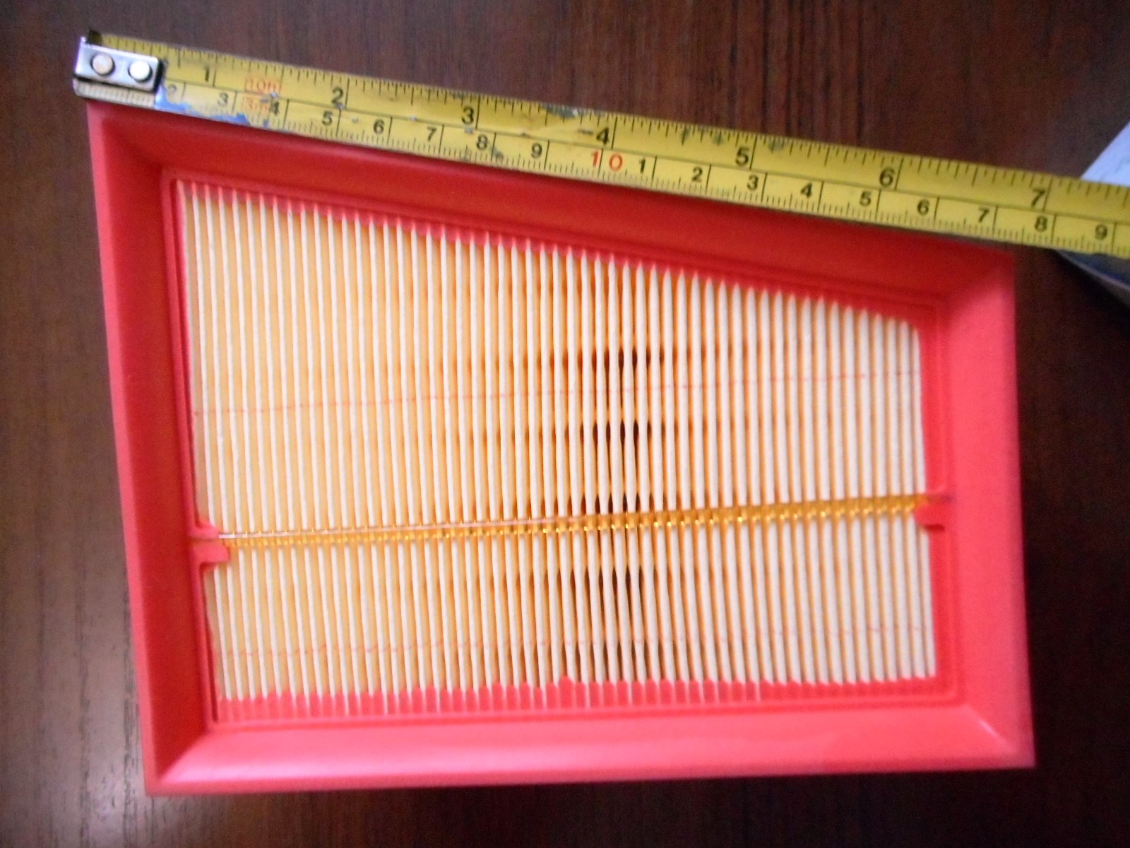

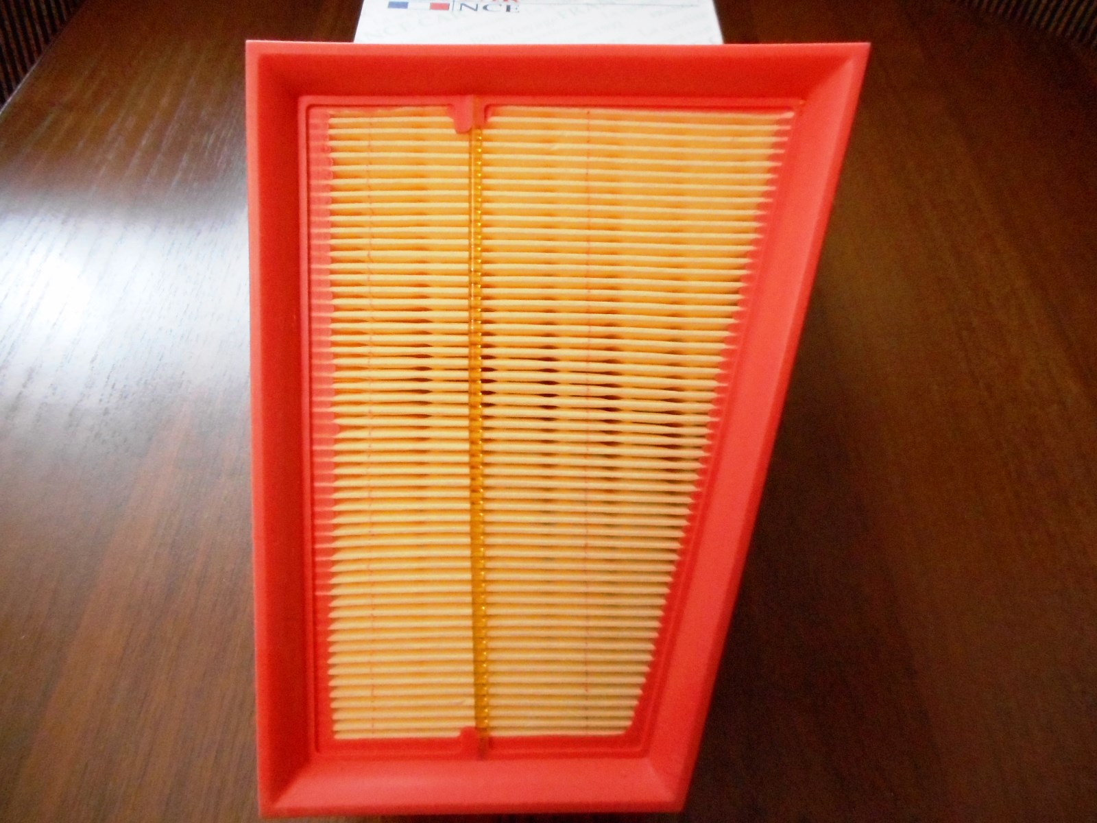

Поставил себе вот такой,FCR210138- замечаний вообще нет. Цена вопроса 200р.
Да, нормальное такое исполнение. Возьмём на заметку. И ценник тоже хорош!
