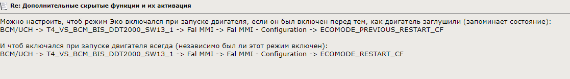

Сообщение от Han60
Сообщение от K04eTblГ
Попутно включил на постоянку режим ЭКО
Можно поподробнее ?
Конечно.
Режим ЭКО по умолчанию отключен.
Лично мне нравится, как ведет себя автомобиль с включенным режимом в городе.
И мне было неудобно, каждый раз при запуске двигателя включать этот режим.
Поэтому включил его на постоянку.
Название: эко режим.PNG
