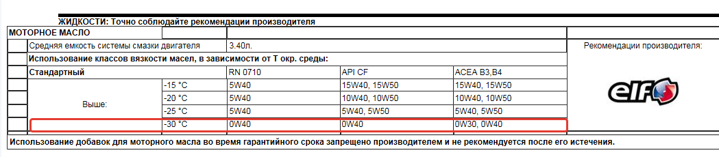

Сообщение от pumba
Почему нигде ( в других регионах ) такого не существует ? Могут существовать РЕКОМЕНДАЦИИ ,но отказывать в гарантии ? Перебор ! Пусть тогда производитель БЕСПЛАТНО меняет масло ,если дает такую гарантию ...ОД страхует себя ,зная о температурах в Вашем регионе ....

Re: Не заводится
Сообщение от pumba
При покупке дали бумагу подписать, что при -25 надо сменить масло на 0w30 0w40, иначе кирдык гарантии на двигатель.
Завтар заеду поинтересуюсь.
Не люблю автоград,был форд фокус,"наелся" их тупизмом и "разводом на бабки"
Да и вроде мы не на югах живём,какого х тогда заливают не подходящее масло?
PS.Я своего когда забирал из автосалона,меня уверили,что все жидкости для наших климатических условий.До первого ТО,а там уже все заменят.

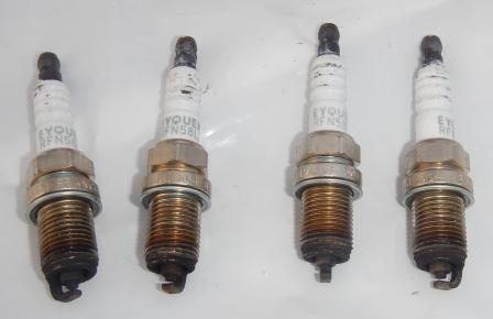

Re: Не заводится
[IMG]C:\Users\Home-notebook\Desktop\01-10 янв16\свечи[/IMG]Добрый день!
2 января, сев в первые за руль в 2016, некуда не уехал, Дастер летнего обновления не завелся! Автозапуск не установлен. Машиной пользуюсь по выходным.
Машине 5 месяцев, пробег всего 3200 км.!!!, бензин, 2 литра, автомат.
Аккумулятор в порядке, стартер крутит, но двигатель не заводится, делал все, что можно, снимал клеммы с аккумулятора, выжимал педаль газа в пол, пробовал прикурить от другого авто.
4 января с помощью Renault Assistance, эвакуатором, машину доставил к ближайшему дилеру Рено, после диагностики официалы сообщили, что ошибок электроника не выдает, предложили поменять свечи, я выразил удивление, но согласился, и чудо: после замены свечей двигатель завелся.
Заплатив 2700 р. за диагностику и свечи, уехал. Прошло 6 дней, с машиной все впорядке.
Мое недоумение обосновано, не пониманием, как могли свечи перестать работать через 3200 км., в один момент, не подавая никаких признаков проблемы!, машина всегда заводилась с первого раза, а тут не завелась и всё! Дальше Подмосковья не уезжал, заправлялся на заправках мировых брендов 92-ым и 95-ым. Фото свечей попытаюсь приложить. Есть черный нагар, но выглядит не страшно, как считаете?
Резюме моей истории, если у Вас не заводится двигатель, после проверки аккумулятора проверьте свечи, крякнутся могут в любой момент.

Сообщение от Биба
Вот вырезка из программы техобслуживания дастера. Такой же текст есть в вашей сервисной книжке, которую Вы, подписав договор купли-продажи авто, обязались соблюдать. Но, конечно, можете этого не делать.
И данное извещение лишь напоминает Вам, о вашей обязанности.
Что заливать Вам в свой мотор, дело сугубо Ваше
Просто нужно помнить, что гарантийные обязательства, вещь двусторонняя, и регулируется не только законом, но и договором, за подписью хозяина авто, в том числе.
С уважением.

Re: Не заводится
Благодарю за ответ. Когда машину сдавал в сервис, в заказ наряде указано, что делают диагностику, и если случай гарантийный, то она бесплатная, если нет, то платная. С машиной не начинают работу, пока я не подпишу данный заказ наряд. У меня нет права выбора.

Сообщение от ЖорЖорыч
Простого отогревания в ремзоне дилера хватило бы.Просто развод на деньги.Свечи залили при запуске.Старые можете не выбрасывать,они рабочие.При следующем морозе и длительном простое проблема может вернуться.
